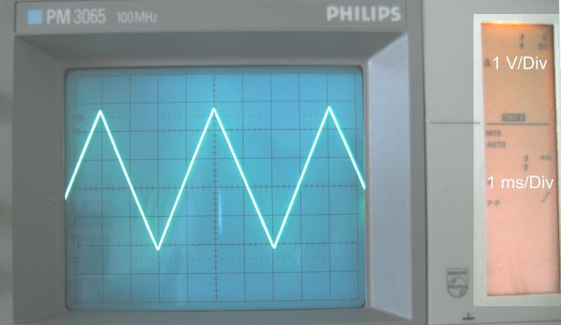

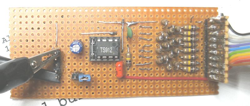

Während des gestrigen Abends war dann diese im Netz gefundene Schaltung
mit Widerstandsnetzwerk rasch auf Lochrasterplatine in die Praxis
umgesetzt. Was fehlte war nur noch das Programm. Ein gerade
herumliegender PIC-Oldtimer 16F84A musste in die Bresche springen und
nach einigen Versuchen zeigte das Oszi Dreieck und Sinus Marke Eigenbau!
Natürlich mag das für "alte Hasen" nichts besonderes sein, aber einem
"jungen Hasen" macht das echt Spass.

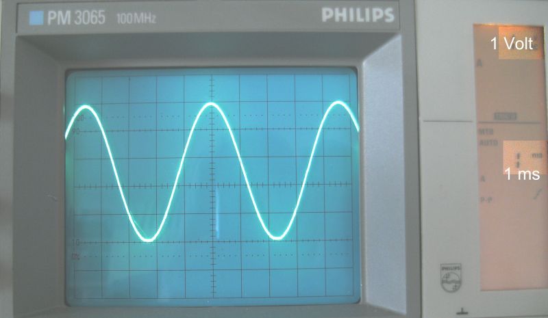

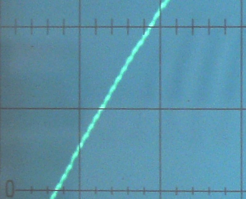

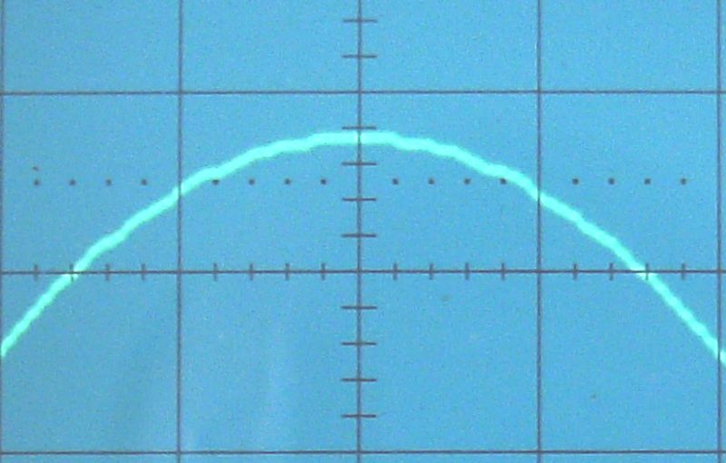

Zur Genauigkeit will ich nichts sagen, aber das Erfolgserlebnis war
100prozentig! Zumindest sehen die Spannungsformen recht sauber aus (vgl.
Bild 2a, 2b). Mit dem OPA TS912 als Impedanzwandler ist bei einfacher
5V-Spannungsversorgung  5Vss zu erreichen. Natürlich sind jetzt weitere
Experimente (Sägezahn, Frequenzvariation) möglich und auch fällig.
Anbei die Software und einige Bilder zu meinem "Werk".
Die Oszillogramme wurden mit 1V/Teil und 1ms/Teil aufgenommen.
mfG Ottmar
