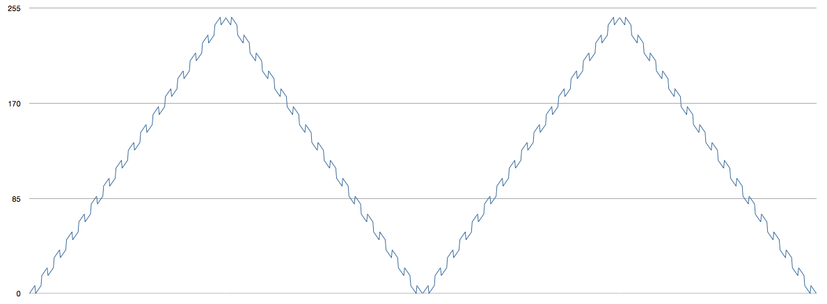

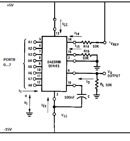

ich arbeite seit ein paar Tagen mit meinem Ersten PIC (16f84a). Nun bin
ich gerade dabei einen DAC0808 anzusteuern und damit verschiedene
Spannungsformen zu erzeugen. Rechteck war kein Problem  ;)"Sägezahn"
auch nicht.
Mein Problem ist jetzt die Dreieckspannung.
Ich kriege es einfach nicht hin, bei b"11111111" in meiner Speicherzelle
dann rückwärts zu zählen und hin und her.
Ich habe probiert mit BTFSC/BTFSS zu arbeiten, kann man auch 8 Bit
gleichzeitig abfragen? Außerdem habe ich schon probiert mit dem CARRY
Bit im Statusregister zu arbeiten...
Bitte um unterstützung.

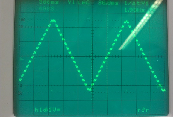

Wait ist einfach nur eine Warteschleife von 5 ms. Diese habe ich erstmal
nur rein gemacht um die Geschwindigkeit aufm Oszi zu verringern und die
"Stufen" vernünftig sehen zu können.

von Ralf G. (Gast)
Ich frage mich jetzt nur, weshalb die "Stufen" so grob sind? Müsste doch
meinem Verständnis nach pro Bit eine Stufe, also 256 sein...

von Peter D. (peda)
D3 ist unterbrochen oder hat Kurzschluß zu VCC/GND.
von Ralf G. (Gast)
Was soll D3 sein?! Gibts weder beim PIC noch beim DAC
von Max H. (hartl192)
Er will dir damit sagen, dass du den Schaltplan posten sollst.
von Ralf G. (Gast)
Hier der Schaltplan von meiner DAC Platine. Der PIC ist auf nem fertigen
Modul, gehe also nur mit ner Flachbandleitung mit GND,VCC und den 8 Bit
zum DAC. Die externen -15V hängen natürlich an der selben Masse.
von Peter D. (peda)
Nicht so verbissen sein, was könnte ich wohl meinen?
Der ADC muß doch mit dem MC verbunden sein (8 Datenleitungen = D7 ..
D0).
von Ralf G. (Gast)
Sorry war etwas verwirrt xD und die Datenleitungen hab ich alle nochmal
nachgeschaut.. nichts
Ich habe etwas Probleme mit der Interpretation des Oszi-Bildes: Die
einzelnen "Stücke" sind doch schräg und keine Stufen!
Kann es sein, dass du 2-kanalig im Multiplexbetrieb arbeitest, was diese
Lücken erzeugen kann? Wenn ja, schalte mal auf 1 Kanal oder auf
"Alternate".
Woher das Doppelbild herkommt, ist auch noch komisch... Es könnte daher
durchaus ein Messfehler sein.
Gruß Dietrich
von John (Gast)
So würde es aussehen, wenn D3 immer auf low liegt (wenn D3 immer auf
high liegt ist das Signal um 8 Werte in Y-Richtung verschoben).
Mess mal mit dem Oszi ob alle Signale (besonders D3) am D/A-Wandler
ankommen. Wenn alle Signale da sind, dann ist vielleicht der Wander
defekt.
John

von Dietrich L. (dietrichl)
Sehr gut! Das erklärt das Oszi-Bild ja vollständig.
Ich nehme meinen Interpretationsversuch hiermit zurück ...

von Ralf G. (Gast)
Fehler gefunden!
Flachbandkabel hatte an einer Leitung keinen Kontakt zum
Steckverbinder..
Somit stimmte das mit D3.
