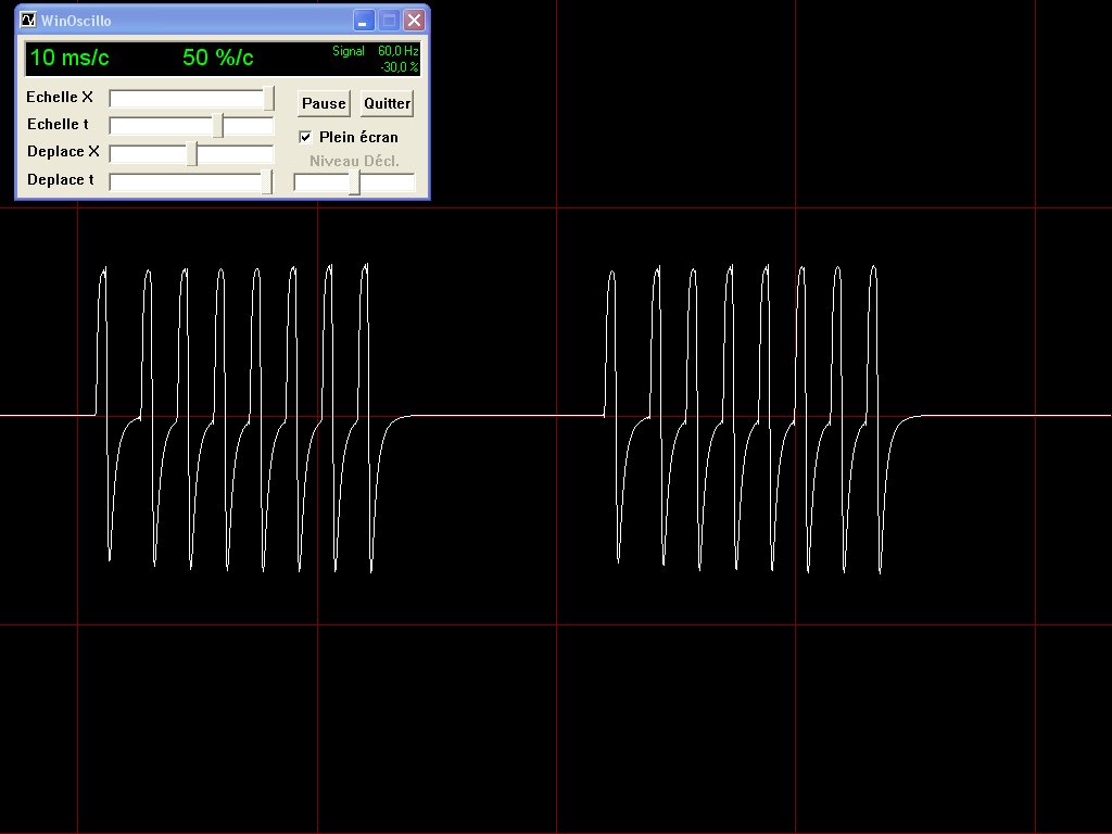

Das PWM fuktioniert so: (siehe Anhang 1)
Ein "Packet" besteht aus 8 einsen.
Der Abstand der ersten 1 zur zweiten definiert den ersten Kanal, er
beträgt wie bei der Servoansteuerung 1-2ms (1,5ms heißt, das der
Knüppel an der Fernsteuerung neutral ist.)
Der Abstand von der zweiten zur dritten 1 definiert Kanal 2...
Diese "Packete" werden ca alle 10ms gesendet.

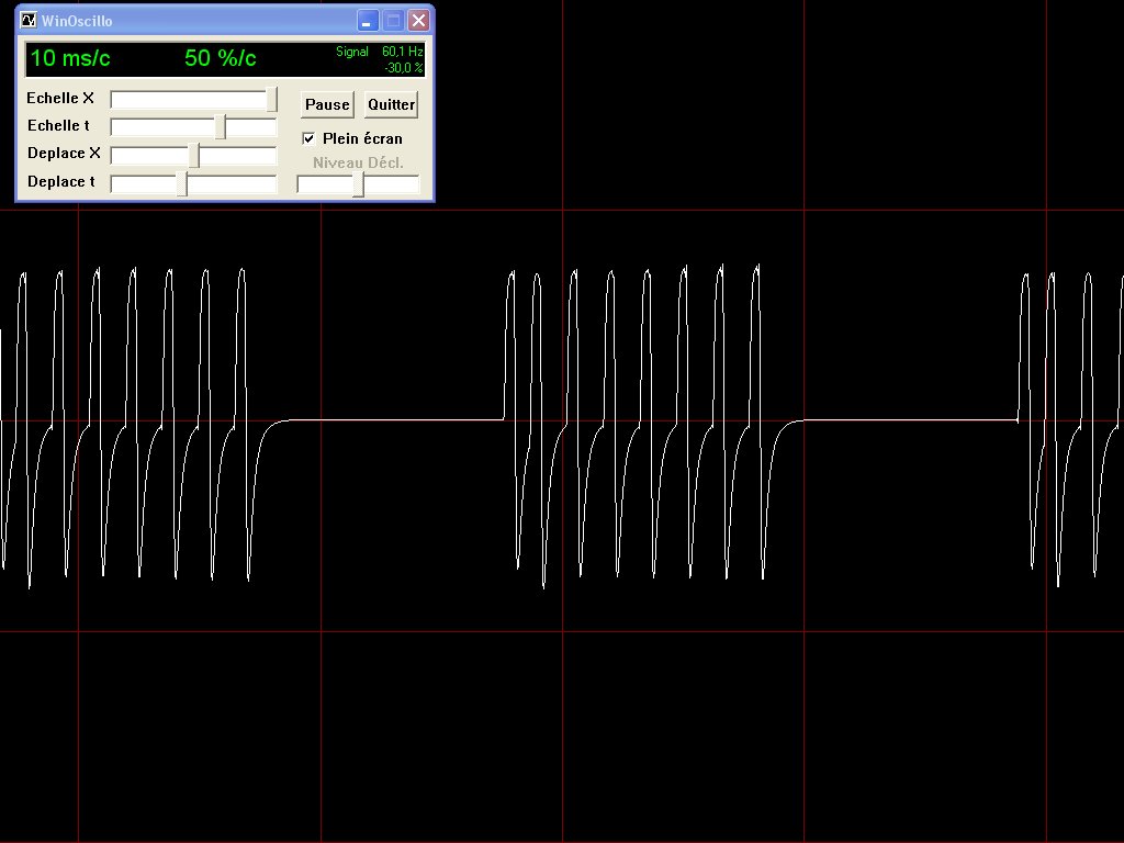

Bewegn mann nun den Knüppel des Kanal 1, verädert sich der Abstand
zwischen der ersten und der zweiten 1 (siehe Anhang 2+3).
Um jetzt das Problem mit der Kanalzuordnung zu beheben müsste man also
zum Beispiel Kanal 1 mit vier(Höhenruder und Gas) in dem Signal
auszutauschen. Das heißt, man müsste den Abstand zwischen der ersten
und der zweiten 1 mit dem Abstand zwischen der vierten und der fünften
1 austauschen.

Das könnte durchaus ein Problem werden. Wenn alle Kanäle auf max sind
haben wir 7x 2ms Pausen =14ms... Die Pause ist glaube ich immer ca
10ms.
Werd gleich nochmal den Sender ans Oscilloscop hängen und gucken, ob
die Pause länger wird, wenn das Packet länger ist.
