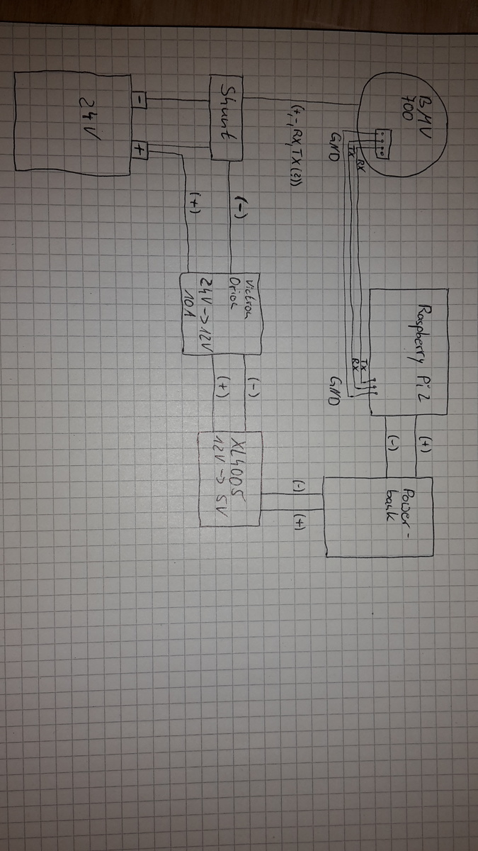

Das Problem: Die eigene Anzeige des BMV geht um ca. 30 Watt runter,
sobald die ve.direct Schnittstelle mit dem RPi verbunden ist. Das ist ja
sicher nicht normal. Und ve.direct/UART wird sich nicht 30 Watt
reinziehen.

Gast #5130373
Gnd brauchst du immer als Bezugspotential.
Zeichne bitte mal nen groben Schaltplan. Irgendwas passt hier nicht.
Sicherheitshalber hänge Widerstände in die Leitungen bzw Messe auch mal
dem Strom drüber.
OP #5130897
Also ich Entschuldige mich vielmals für meinen tollen Schaltplan... aber
ich hoffe man kann alles erkennen. (Keine Ahnung warum der jetzt gedreht
wurde.) Der Shunt hat noch eine Plusleitung und dann geht ein Datenkabel
zum BMV700.
Was für einen Widerstand soll ich wo reinbasteln?
Hmm... Wenn dem so ist, mit dem Ausgleichsstrom, dann würde ich als
erstes auf die Powerbank tippen. Die hat mir letztens schon
Kopfschmerzen bereitet, da der Input nicht nur Strom aufnimmt, sondern
auch abgibt. Fetzt schon wenn man die Sicherung raus nimmt und auf der
Verbraucherseite auf einmal Strom drauf ist...
Galvanische Trennung mit Adum1201?
Gast #5130923
Kann es sein dass da úber GND Strom am Shunt vorbei fließt? Würde ja den
niedrigeren Messwert erklären. Wenn das so ist, dann aufpassen bei
höheren Ladeströmen, kann das auch abfackeln wenn da noch etwas mehr
Strom die Abkürzung nehmen will!
Zum testen betreibe den Pi mal nur mit Akku bzw. Powerbank. Wenn dann
die Werte stimmen musst du isolieren. ADUM in den Datenleitungen wäre
dann auch meine Wahl. DC/DC in der 5V Versorgung vom Pi ginge wohl auch,
aber dann könntest du dir die Probleme wieder einhandeln wenn Masse am
Netzwerkkabel o.ä. zum Pi kommt.
OP #5131481
Muss ich heute Abend mal testen. Im Moment gleicht das Solar den
Ladestand immer gleich wieder aus, daher sehe ich nicht ob was passiert.
Mir ist noch aufgefallen das es noch einen anderen Übeltäter geben kann.
Am Pi hängt noch ein aktiver USB Hub der auch über den XL4005 gespeist
wird. Und der geht dann ja direkt, über USB, in den Pi. Könnte das ein
Problem sein?
Pi Power über Powerbank. Aber über USB kommt Power aus einer
Direktverbindung rein.
OP #5132022
Ich habe es gerade probiert. Resultat:
Pi nur an Powerbank = ok.
Pi an Powerbank und diese am XL4005 = nicht ok. Zieht ca 7 Watt mehr.
Pi an Powerbank (mit XL4005) und USB-Hub (auch am XL4005) = nicht ok.
Zieht ca 10 Watt mehr.
Also mehr nur durch einstecken des ve.direct Kabels. :(
Werde mir dann mal den Adum bestellen.
