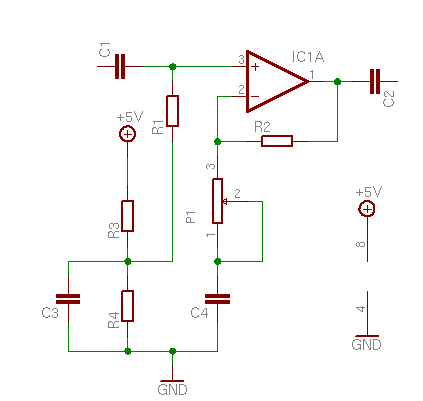

Gast #328807
Irgendwo bin ich mal über den ICL7612 gestolpert, der kommt angeblich
bis an U+ und U- heran, ist aber auch ziemlich teuer (zumindest bei
Reichelt.). Vielleicht gibt es da was billigeres.
Wenn Du auf DC-Kopplung am Eingang verzichten kannst, evtl. sowas wie
im Anhang (Diskussionsgrundlage, keine geprüfte  Patentlösung, der OP
ist auch der falsche.)? Ein evtl.gewünschter DC-Offset am Ausgang
sollte sich eigentlich durch weglassen von C2 und geeignete Wahl von R3
und R4 erreichen lassen.

Gast #328808
Das ganze funktioniert nur, wenn das Ausgangssignal +-2.5Vp (mit C2,
R3=R4) oder 0..5Vp (ohne C2, R3=R4), haben soll, alles andere wird
schwierig.
Gast #328809
@Hans:
Ich nehme mal an, daß du den Sinus mit einem Eingangskondensator
entkoppelst und die Vorspannung U/2 beträgt, und der OP in nicht
invertierender Betriebsart arbeiten soll:
Zunächst ohne Schaltplan, eine reine Abschätzung des OP-Typs:
0,6V SS bei 5V Versorgung, ergibt eine maximale Verstärkung von etwa
4V/0,6V sind rund 6,5, wobei 4V den etwa geschätzten maximalen
Aussteuerbereich des OP darstellen.
Auswahl des OP:
Dämpfung 20dB pro Dekade ab angegebener Großsignal-Bandbreite.
Bei einer Verstärkung von 10 hat man ein Derating der Frequenz um eine
10-er-Potenz, macht 20 dB pro Dekade. D.h., Verstärkung von 100 = 40
dB, usw..
Das Verstärkungs- Bandbreite- Produkt beträgt somit 350 kHz * 6,5 =
2275000 Hz. Es wäre ein OP mit Transitfrequenz 2,5 MHz zu wählen.
Da tun es einfachere Typen wie der CA3130.
