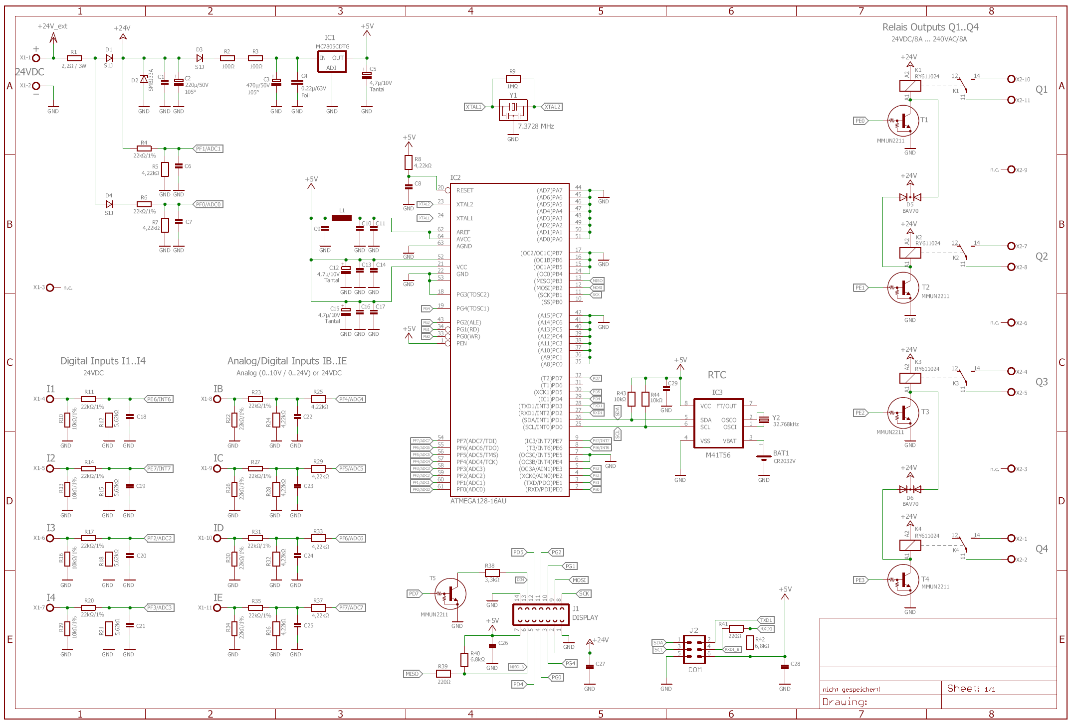

irgendwie habe ich einen Denkfehler bzw. komme nicht weiter  ...  ;-)
Ich versuche vergeblich einen ATMEGA 128 in einem vorhandenen Gerät /
einer gegebenen Schaltung (siehe Anhang) per ISP zu programmieren.
Ich habe lediglich C8 den "Reset Kondensator" entfernt,
dann noch PE0 und PE1 von den Transistor-Basen T1 und T2 getrennt,
und am Display Anschluss J1 ist nichts eingesteckt.
Ich habe einen "ATMEL ICE" und einen "AVRISP mkII" wahlweise als
Programmer zur Verfügung.
Beim ATMEGA 128 gilt ja laut Datenblatt die Besonderheit
"Pin Mapping SPI Serial Programming":
 - MOSI (PDI) an Pin PE0
 - MISO (PDO) an Pin PE1
 - SCK an Pin PB1
ich habe es im Prinzip wie hier gezeigt angeschlossen:
https://camo.githubusercontent.com/214abda83d8529c2be1b8483bb424b4bafdbd375/687474703a2f2f692e696d6775722e636f6d2f6c597a64554c692e706e67
Der ISP Programmer bekommt quasi gar keinen Kontakt zur MCU, ich kann
noch nicht mal die Signatur auslesen, egal welche ISP-Frequenz ich
einstelle.
Unter ATMEL Studio kommt das übliche:
"Failed to enter programming mode. ispEnterProgMode: Error status
received: Got 0xc0, expected 0x00 (Command has failed to execute on the
tool)"
- Was könnte mein Fehler sein ?
- Darf der Pullup am Reset Pin so niederohmig sein [R8=4,22kΩ]
 (können die genannten ISP-Programmer damit umgehen) ?
- Kann der Hersteller der Steuerung die MCU so per Lockbits o.äh.
sperren, dass man nicht mal mehr Signatur lesen oder "erase chip"
ausführen kann ?
- macht es evtl. was aus, dass der PEN pin in der Schaltung "hart" auf
5V gelegt ist
(laut Datenblatt ist der ohnehin intern auf 5V per Pullup - den Sinn des
PEN habe ich aber nicht so richtig verstanden aus dem Datenblatt)
Nein hast du nicht.
Dein Quarz hat keine Lastkapazitäten. Die im Gehäuse ein-
gezeichneten sind aller Warscheinlichkeit nicht wirklich
vorhanden. Quarze in diesem Frequenzbereich brauchen
üblicherweise Lastkapazitäten von ca 22-33pF.
Wenn nicht vorhanden, schwingt der Oszillator nur per
Zufall an.
> einstelle.
Dein Display hängt am SPI, es könnte sich beim Programmieren
angesprochen fühlen und die Kommunikation stören. Du brauchst
am CS-Pin deines Displays einen Pullup damit das Display
nicht versehentlich durch floatende Pins während des
Programmierens selektiert wird.
OP
@Frickelfritze:
das Display ist nicht angeschlossen (wie ich ja schon im ersten Beitrag
geschrieben habe)
@Frickelfritze:
@Rudolph R.:
> Ich würde da mal schwer auf einen Resonator tippen.
ja, es ist wie unschwer zu erkennen ein Resonator mit integrierten
Kapazitäten.
Die derzeit auf der MCU laufende Firmware (welche ich
überschreiben/löschen möchte) läuft ja auch ganz normal damit...
> Schaltung "hart" auf 5V gelegt ist
Ich zittiere mal was aus dem Datenbatt:
PEN is a programming enable pin for the SPI Serial Programming mode, and
is internally pulled high. By holding this pin low during a Power-on
Reset, the device will enter the SPI Serial Programming mode.
OP
also wenn ich mir andere Boards mit dem ATMEGA 128 so anschaue,
dann ist das dort genau so mit dem PEN-Pin:
--> https://www.sparkfun.com/datasheets/AVR/avr-h128-1.pdf
--> http://download.chip45.com/Crumb128_2561_V4.0_schematics.pdf
andere lassen den PEN-Pin offen:
http://elecfreaks.com/store/download/datasheet/dev%20platform/atmega128/ATMEGA128_SCH.pdf
im AVRfreaks Forum wird ausdrücklich empfohlen, den PEN-Pin offen zu
lassen.
(dieser Pin ist Prozessor-Intern über Pullup auf 5V)
Der Pin wird definitiv nicht zum Programmieren per ISP benötigt...

OP
was ist, wenn die SPIEN Fuse nicht auf default =0
sondern auf "1(unprogrammed)" steht ?
würde sich das dann auch so verhalten, dass man noch nicht mal die
device-signatur auslesen kann ?
käme ich in diesem Fall noch über JTAG ran ?
(nur wenn die JTAGEN Fuse nicht auch auf "1(unprogrammed)" steht, oder
> würde sich das dann auch so verhalten...
Ja, dann brauchst du einen High-Voltage Programmer oder einen neuen
Chip.
Nur wenn JTAG eingeschaltet ist.
