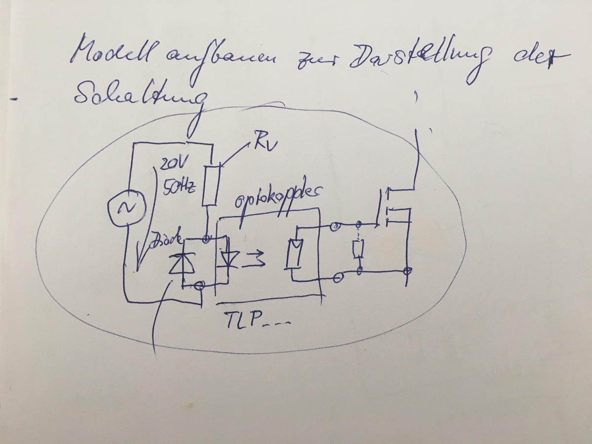

moin leute wer hat eine idee wie kann ich das Modell auf Ltpice aufbauen. ich bitte um euere Hilfe danke im voraus LG yanis
anbei ist das modell hab ichs gezeichnet
Es gibt Spannungsquellen in Spice, es gibt Optokoppler, es gibt Widerstände, es gibt Dioden und es gibt Transistoren. Also einfach so zeichnen wie gezeichnet ;-).

Aus Neugier: Wozu eigentlich die extra-Diode? Hat die, abgesehen von mehr als doppelt so hoher Heizleistung der Schaltung, einen bestimmten Zweck?
#5131747
frage schrieb: > Aus Neugier: Wozu eigentlich die extra-Diode? Hat die, abgesehen von > mehr als doppelt so hoher Heizleistung der Schaltung, einen bestimmten > Zweck? die sorgt dafür, dass die LED des Optokopplers nicht an einer unzulässig hohen Sperrspannung stirbt.
#5131750
frage schrieb: > Aus Neugier: Wozu eigentlich die extra-Diode? Die sichert nur das Überleben der LED im Optokoppler, sonst hat die keine Bedeutung. LEDs vertragen in Sperrrichtung selten mehr als 5V - RTFM

Yanis N. schrieb: > anbei ist das modell hab ichs gezeichnet Du hast doch bestimmt einen bestimmten Optokoppler ausgewählt. Warum nicht einfach nach einem fertigen SPICE-Modell suchen. Welcher Optokoppler soll denn verwendet werden?
#5131770
Was soll denn simuliert werden ? Was geschieht kann man ja gleich hinmalen...
Die Schaltung ist völlig sinnlos. Der FET hängt mit Source und Drain in der Luft und woher die Gatespannung kommen soll, die ihn zum Durchsteuern bewegt, ist ein Rätsel. Ob es sich um N- oder P-Channel handelt, bleibt ebenfalls unklar. Der Plan sieht aus, als wäre der Zeichner drüber eingeschlafen...
Hallo, also die Ausgangs-Seite wird so wie gezeichnet sicher nicht funktionieren, auch wenn es noch so intensiv eingekreist ist und die Überschrift in Schönschrift ausgeführt ist. Am FET sollte noch irgendeine Spannungsquelle sein, mit deren Hilfe über einen Widerstand das Gate aufgesteuert werden kann. Sicher hat das keine Fachkraft gezeichnet oder eine, die schon entkräftet war. Die beste Lösung hier wäre sicherlich eine fertig dimensionierte Schaltung für die Simulation. Früher hieß das Plug n play... MfG

Icke ®. schrieb: > Die Schaltung ist völlig sinnlos. Christian S. schrieb: > also die Ausgangs-Seite wird so wie gezeichnet sicher nicht > funktionieren, vielleicht zur Erklärung der Link auf einen anderen Thread des TO, in dem sein Vorhaben deutlicher wird: Beitrag "H brücke mit netz synchronisieren" er möchte offenbar keinen einfachen Optokoppler einsetzen sondern optisch angetriebenen Gate-Treiber (TLP3902). Die Gatespannung wird in dem Teil durch diverse in Reihe geschaltete Photodioden erzeugt und benötigt keine sonstige Versorgung. Dementsprechend mau ist auch der Ausgangsstrom des Gatetreibers.

Yanis N. schrieb: > anbei ist das modell hab ichs gezeichnet Es wurde schon erwähnt, dass die TLP für 50Hz zu langsam sind. Da hilft auch keine Simulation. Offenbar bist du merkbefreit.
