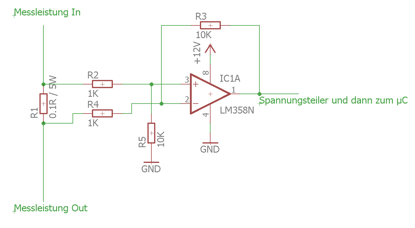

Ich habe ein Problem mit einen Operationsverstärker. Und zwar möchte ich
gerne denn Strom messen dazu habe ich mir ein 5W 0.1 Ohm Widerstand
genommen.(Die Messung muss nicht sehr genau sein es reicht ein
ungefährer Strom. Weis auch nicht ob Zement Widerstände für diesen Job
geeignet sind. Gibt wahrscheinlich für diesen Zweck extra
Messwiderstände. Habe ich aber nicht da deswegen habe ich ein Zement
Widerstand genommen)
Und ein Operationsverstärker als Differenzverstärker am laufen. Nur es
gibt dort ein paar Probleme. Ein Bild davon habe ich angehängt es ist
nur der Widerstand un die OpAmp Beschaltung.
Wenn ich nun eine Spannung von circa 3,7 Volt mit meinen Labornetzteil
anschließe, an die Messleitung In. Und die Messleitung Out an meine vor
2-3 Wochen gebaute Elektronische Last anschließe und 1A zeihe.
Dann messe ich am vorm 0.1 Ohm Widerstand 3,77 Volt. Und wenn ich
hinterm 0.1 Ohm Widerstand messe habe ich 3,67 Volt.
Die Differenz ist hier 0,1 Volt. Wenn ich denn Spannungsabfall am
Widerstand berechne: U = R * I
0,1R * 1A = 0.1V stimmt das soweit. Wenn ich die Verstärkung meines
Operationsverstärker jetzt berechne mit V = R3 / R2 komme ich auf eine
Verstärkung von 10 (10K / 1K = 10) also muss ich die 0,1 Volt noch mit
10 multiplizieren. 0,1 * 10 = 1 Volt.
So die Theorie. Die Praxis sieht leider anderes aus. Am Ausgang des
Operationsverstärkers messe ich 0,73 Volt. Wenn es jetzt 1,1 oder 0,92
oder so was wären dann kann ich das ja noch wegen Toleranzen verstehen
etc...
Aber warum ist dort eine so starke Abweichung?
Die Spannung am Invertieren Eingang des OpAmps liegt bei 2,75 Volt und
am Nicht Invertieren Eingang bei 2,59 Volt
Kann mir jemand erklären was ich falsch gemacht habe?
Lg Felix.
von der schreckliche Sven (Gast)
Im Schaltplan ist nicht zu erkennen, welchen Bezug die Messleitung zur
Betriebsspannung des OpAmp hat. Gibt es da überhaupt eine Verbindung?
von Felix N. (felix_n888)
Nein. Der OpAmp hat seine eigene Masse.
Ist das der Fehler?
Bingo
von Possetitjel (Gast)
Du hast das Konzept der "Masse" (=Ground, GND) nicht
verstanden.
Die gesamte Schaltung (einschließlich des Shuntes)
braucht EIN gemeinsames Bezugspotenzial. Das gilt ganz
allgemein als Grundregel für jede Schaltung (-- die
wenigen denkbaren Ausnahmen sollte man als Anfänger
ignorieren).
Der Spannungsabfall am Shunt in Deiner Schaltung
"schwimmt", d.h. der gemeinsame Bezugspunkt zur
OPV-Schaltung ist nicht klar bzw. nicht vorhanden.

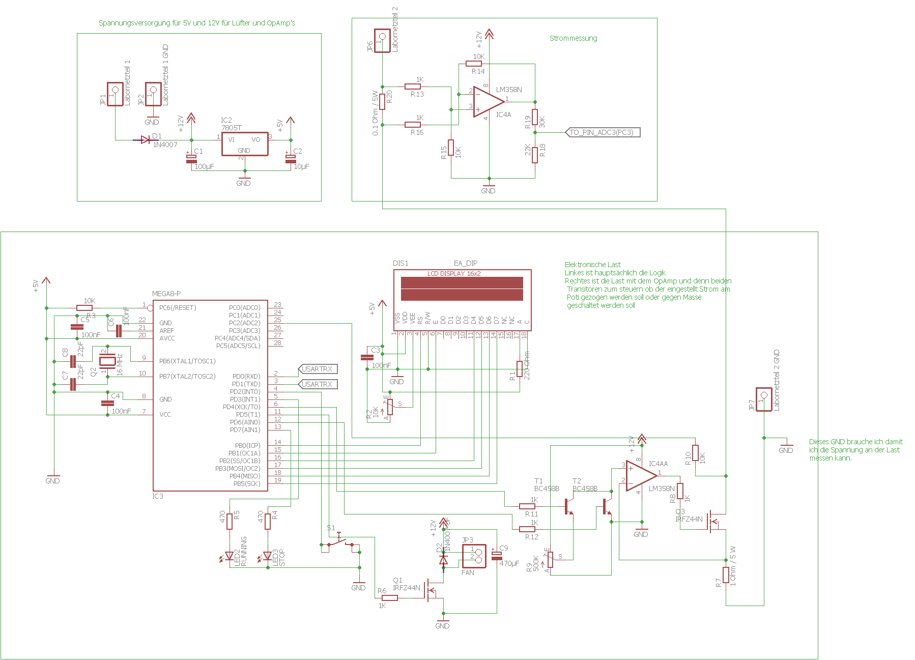

Konnte nicht mehr Editieren.
Also die Last Masse kommt von meinen Labornetzteil. Der OpAmp und die
Elektronische Last sind über ein anderes Netzteil angeschlossen und
haben die gleiche Masse. Um die Spannung bei Last zumessen gibt es
zwischen der Elektronischen Last(Logik) und der eigentlich Last vom
Labornetzteil eine Verbindung.
Also habe die Elektronische Last(Logik µC, LCD etc...) die eigentliche
Last die über denn Mosfet geht und der OpAmp von der Strommessung die
gleiche Masse.
Wenn ich mein Multimeter auf Durchgang schalte und das eine Ende in denn
GND Anschluss meines Labornetzteils stecke und das andere Ende an das
andere Labornetzteil habe ich eine Verbindung. Wenn ich ein GND Steck
aus dem Labornetzteil rausziehe und dann nochmal mit dem Multimeter
messe habe ich keine Verbindung mehr.

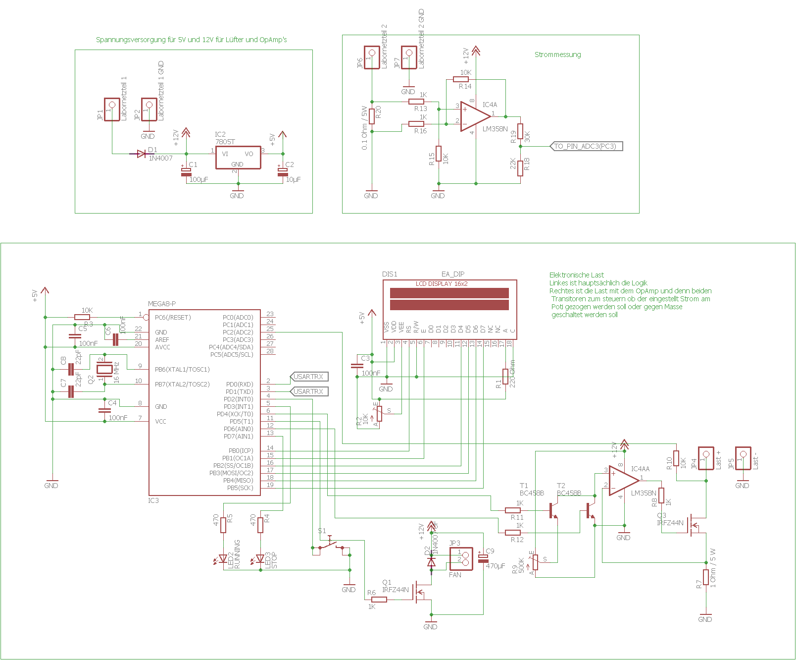

Zeige mal bitte einen KORREKTEN Gesamtschaltplan -- also
einschließlich aller Netzteile und Versorgungsleitungen.
Papier/Bleistift/DigiCam ist völlig ausreichend.
Kannst Du das mal aufzeichnen?

Also ein Schaltplan mit der Elektronischen Last und dem OpAmp? Oder ein
Foto wo die Masseleitungen eingezeichnet sind?
Lg felix
Felix N. schrieb:
> Oder ein Foto wo die Masseleitungen eingezeichnet sind?
Bitte einen Schaltplang GENAU DER Konfiguration, in der Du
den Fehler beobachtet hast.
Mit "Papier/Bleistift/Digicam" war gemeint: Du darfst den
Schaltplan gerne mit Papier und Bleistift auf einen Zettel
zeichnen, abfotografieren und das Foto des gezeichneten
Schaltplanes hier einstellen (Bildformate beachten!!), wenn
das für Dich einfacher ist, als den Plan im Computer zu
zeichnen.
Es kommt nicht auf Schönheit und graphische Perfektion,
sondern auf sachliche Korrektheit an.
Das verstehe ich nicht, warum ist da noch ein 'Bezugspunkt' nötig? Da
ist eine Spannung an R1, die kann ich doch messen wie z.B. mit einem
Multimeter?
Wozu dient R5, der bildet mit R2 doch einen Spannungsteiler?
von Stefan F. (Gast)
Weil der OP-Amp an beiden Eingängen die Spannung relativ zu SEINEM
Bezugspunkt misst und diese miteinander vergleicht.
Das funktioniert jedoch nur, wenn beide Spannungen im erlaubten Bereich
liegen. Welcher das ist, steht im Datenblatt des µC.

Bezugspunkt kann ich den Shunt irgendwohin setzen, siehe das Beispiel
mit dem Multimeter, mit dem ich ja auch beliebig messen kann.
 Ich vermute eher, dass das Problem hier in einem solchen Bezugspunkt
liegt.

> Der Shunt kommt in die Masse-Leitung. Somit können als Eingangsspannung
> am OPV nur ein paar Millivolt gegen Masse auftreten.
Damit dieser dann die Differenz (* dem gewähltem Verstärkungsfaktor) der
Eingangsspannung erzeugen kann braucht er, der OP, eine negative
Versorgung.
Die ist aber in der Schaltung nicht vorhanden.
Also entweder eine Negativversorgung des OP oder eine Anhebung auf z.B.
U/2.
Das verlangt aber Potentialfreigeit des Shunts's gegenüber dem Bezug
(hier R5.
 Kurt
von Kurt (Gast)
Herbert B. schrieb:
> Kurt schrieb:
>> Damit die Schaltung arbeiten kann muss der Ausgang des OP auch eine
>> Minusspannung bringen können,
> Nein.
> Man muß die Eingänge des OPV nur RICHTIG an den Shunt anschließen, dann
> kommt IMMER eine positive Spannung heraus und es reicht, ihn nur mit +Ub
> zu versorgen.
Das geht, aber dann bist du auf Strom "in eine Richtung" beschränkt.
 Kurt
Sorry hat ein bisschen gedauert musste noch was anderes machen und das
eben noch zurecht basteln mit dem Schaltplan.
Ich habe denn mal angehängt.
Es sind 3 Bereiche:
Bereich 1: Spannungs für 12V und 5V
Bereich 2: Elektronische Last(Logik auf der linken Seite, Last mit
mosfet auf der Rechten Seite)
Bereich 3: Stromessung
Ich hoffe man kann das ein bisschen erkennen.
Lg Felix.
Hm: das "untere Ende" deines Shunts geht in diesem Schaltplan gegen GND.
Weiter oben hattest du geschrieben, dass es auf deine Last geht (also
wohl auf JP4 in deinem Schaltplan). Sowohl in der Last als auch beim OPV
benutzt du das Symbol GND. Wie hängen diese GND-Netze aneinander? Oder
ist damit wirklich ein zusammenhängendes GND-Netz gemeint (dann hast du
Kurzschlüsse eingebaut...)
Und Zusatzfrage: auf welches Bezugspotential bezogen sich deine
Messungen aus dem Eröffnungsthread?
Ja das ist korrekt. Das Ende des Shunts geht auf denn JP4 im Schaltplan
ist ein Fehler von mir.
Also nach dem 1R / 5 W Ohm Widerstand geht das GND wieder zurück Last-.
Nur ich brauche dort eine GND Verbindung zwischen µC und der Last+ um
dort die Spannung mit dem ADC messen zu können.
Also ist die Masse dort zwischen Last- und Labornetzteil #1 die gleiche
> Masse.
das habe ich leider nicht verstanden ;-) Zumindest bin ich nicht sicher,
ob ich das selbe verstehe, was du meinst.
Kannst du in deinem Schaltplan einzeichnen, wie die Verbindungen
zwischen den einzelnen Schaltungsteilen sind? Alle GND, die
zusammenhängen, mit einem Netz verbinden. Und das selbe für die anderen
Anschlüsse...
Am 1k Widerstand liegen also 1,18 Volt.
Am 10k Widerstand also 11,8 Volt.
Felix, Du hast da was total falsch verdrahtet.
Und der ganze besoffene Hühnerhof gackert bloß rum.
Also du meinst das an diesen Widerstand 1,18 Volt abfallen?
??? Es ist doch gar nix gegen 12 Volt angeschlossen?
Hmm, ok. Aber was dann. Wenn ich mach nach Difference Amplifier suche
finde ich ich fast nur das gleiche Schaltbild bei mir ist nur (+)
Eingang oben und nicht unten. Im Schaltplan

Bei Single Supply mußt Du den Widerstand R5 auf VCC/2 legen. In Deinem
Fall also auf +6V. So wie Du es gemacht hast, stimmt Deine
Verstärkungsberechnung nicht mehr.
Also muss ich ein Spannungsteiler von Vcc bauen und R5(10K) dann an denn
Spannungsteiler anschließen?
Hier ist der neue Schaltplan alle GND's die dort sind gehören zum
Labornetzteil #1. Es gibt ein GND bei Labornetzteil #2(Ist auch im
Schaltplan kommentiert) dieses GND brauche ich weil ich sonst nicht die
Spannung die an der Last+ anliegt messen kann
Lg Felix.
Dein Labornetzteil 2 liefert nur 3,7 Volt? Wie können dann an R15 11,8
Volt anstehen? Ist vieleicht der OpAmp kaputt?
von Achim S. (Gast)
Nein, musst du nicht. Der Common Mode Range des LM358 schließt 0V mit
ein. Der Kommentar von Zeno passt für andere OPV, aber hier stimmt er
nicht.
Prima, danke. Und an Netzteil 2 stellst du die 3,7V ein?
Dann müsste die Schaltung eigentlich funktionieren. Da sie es nicht tut
ist wahrscheinlich im tatsächlichen Aufbau etwas anders als im
Schaltplan gezeichnet. Das meine Sven mit

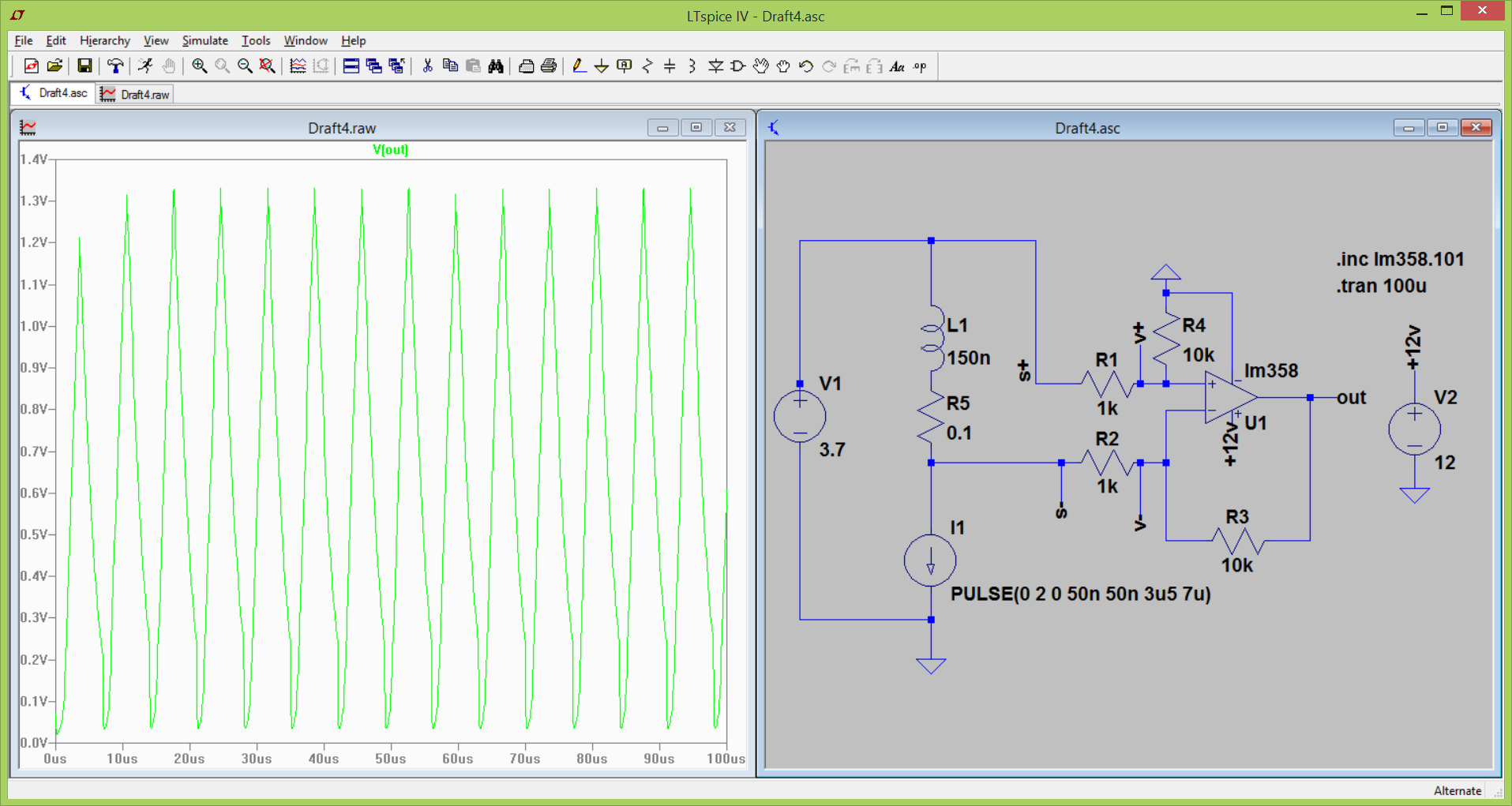

von Achim S. (Gast)
Felix N. schrieb:
> Zu mindest erzeugt der
> OpAmp beim Q3 ein Rechteck Signal mit ungefähr 150 KHz.
Auch so: du hast also einen Strom, der mit 150kHz durch die Gegend
wackelt. Und du erwartest, dass ein Multimeter, das du zur Messung
benutzt, automatisch den "richtigen" Wert anzeigt und dass dein
Verstärker dieses schnell wechselnde Signal automatisch richtig
verstärkt?
Fangen wir mit dem Multimeter an: in welchem Messbereich hast du damit
gemessen? DC? oder AD+DC? Bis zu welchen Frequenzen funktioniert dein
Multimeter laut seiner Beschreibung in diesem Messbereich (bis zu den
Harmonischen von 150kHz?)
Dann zum Verstärker: der LM358 hat ein GBW von 1MHz. Du hast ihn auf
eine Verstärkung von 10 eingestellt (warum eigentlich, wenn du das
Signal danach eh wieder runterteilst). Damit reicht seine Bandbreite bei
weitem nicht aus, um das Rechtecksignal richtig wiederzugeben.
Wenn der LM358 nur in Bandbreitenbegrenzung wäre, dann sollte wenigstens
der Mittelwert des Ausgangssignals noch stimmen. Aber wenn du zusätzlich
in die Slewrate-Begrenzung kommst, dann bleibt am Ausgang deines
Verstärkers nur noch ein krummes Dreieck, und nicht mal dessen
Mittelwert muss mehr stimmen.
Davon abgesehen hat dein Zementwiderstand möglicherweise so hohen
induktive Anteile, dass du bei einem 150kHz Rechteck evtl. mehr
induktiven als ohmschen Spannungsabfall hast.
Kurz zusammengefasst: dein Schaltplan sollte Gleichstrom oder langsam
variierende Ströme funktionieren. Für das Signal, das du verwendest,
taugt dein Verstärker nicht (und dein Multimeter ggf. auch nicht).
Felix N. schrieb:
> Hmm, also ich habe so ein kleines billig Oszi das bis maximal 200 KHz
> genau ist.
leider auch zu lahm, um bei deiner Signalform etwas sinnvolles zu
messen.
Im Anhang mal eine Simu, wie dein Signal vielleicht aussehen könnte (als
Strom ist dabei ein 150kHz Rechteck mit einem Mittelwert von 1A
eingeprägt). Wie die Kurvenform in deiner Schaltung tatsächlich
ausschaut, ließe sich nur mit einem richtigen Oszi herausfinden.
von Achim S. (Gast)
ups, ich hatte den Anhang vergessen. Hier kommt er ...

Wenn Pin 4 mit GND versiórgt idt
> etc...
Der OPamp im Schaltbild ist mit pin4 an GND und mit pin8 an+12V
angeschlossen.
Nur Spezial-Ausführungen können dann den Spannungsbereich von 0V bis 12V
ausgeben. (sog. rail to rail Exemplare)
Ein LM324  schaffts nur bis etwa 2V Abstand zu GND runter und bis etwa
10V rauf an einer solchen Spannungsversorgung.
Beim LM358 ist es ähnlich. Der kommt halt nicht auf das eine V runter.
Der Pin 4 wird normalerweise an einSpannung mit -12V gegen GND
angeschlossen wenn Pin8 an +12V  liegt. Die Mitte der beiden
Spannungsquellen kommt dann an Gnd. Dann kann der 358 einen
Spoannungsbereich von etwa -10V bis etwa +10V ausgeben.

von Achim S. (Gast)
ok. Dann kommen wir zu dem Punkt den Peter beschrieben hat. Schau dir
Abbildung 11 im Datenblatt des LM358 an.
http://www.ti.com/lit/ds/symlink/lm158-n.pdf
Der Ausgang des LM358 kommt nur dann nahe an 0V runter, wenn er keinen
Strom sinken muss. In deiner Schaltung muss er das aber (die
Gleichtaktspannung am Shunt dividiert durch die 11kOhm). Fig. 11 gibt
dir damit eine Limit, wie weit runter die Ausgangsspannung des
Verstärkers gehen kann (solange er keine negative Versorgung hat).

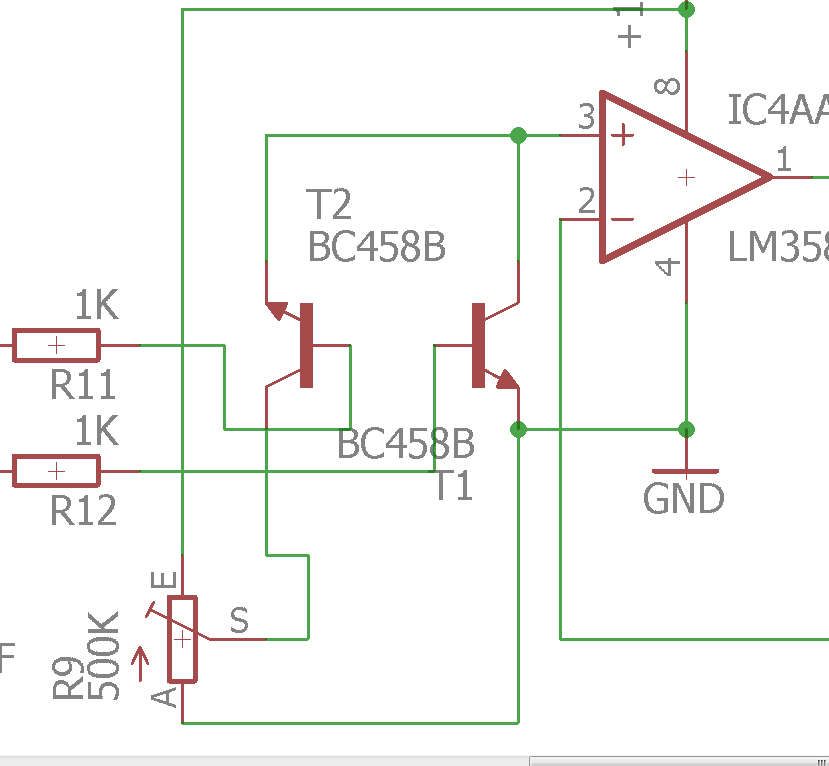

Die Ansteuerung des OPV in deiner Last verstehe ich nebenbei bemerkt eh
nicht. Soll T1 im Inversbetrieb arbeiten?
Hmm, also das T1 und T2 für Aufgaben haben sollen ist denk ich mal klar.
Dieses steuern ob der OpAmp eine Referenz Spannung bekommt oder auf
Ground gezogen wird und somit immer Low bleibt.
Ich bin mir nicht mehr sicher. Aber ich meine das ich denn anderes herum
eingebaut habe also verpolt. Obwohl ein PNP Transitor für T1 besser
wäre. Mal sehen ob ich noch ein finde.
von Achim S. (Gast)
Mir ist es nicht klar, sonst hätte ich nicht gefragt. Dass du mit T2 den
OPV-Eingang auf GND schalten kannst, sehe ich auch so. Dass du mit T1
eine einstellbare Referenz (vom Poti) auf den OPV-Eingang schalten
kannst, sehe ich nicht. Und daran ändert sich auch kaum etwas was, wenn
du einfach so den Transistor umdrehst oder durch einen pnp ersetzt.
Ich habe denn Transitor noch mal in der Schaltung selbst angeschaut. Vom
Schleif Anschluss geht ein Pin Header weg damit ich denn eingestellten
Strom auf mein LCD Display darstellen kann(ADC Messung hier aber nicht
interessant). Der BC548B ist mit dem Collector Pin zum Poti
angeschlossen der Emiter geht auf denn Pin der OpAmps.
Hier ist ein Bildausschnitt wie er in der Schaltung sitzt(Schaltplan
geändert)
Lg Felix.
von Achim S. (Gast)
> geändert)
Hm: das ist jetzt schon mal weniger schlecht als im vorherigen
Schaltplan. Aber wirklich nur "weniger schlecht", funktionieren wird es
leider immer noch nicht. Der linke Transistor wird nicht die Spannung
des Potiabgriffs "durchschalten".
Man kann Transistoren natürlich nutzen, um Lasten zu Schalten. Aber du
hast eine falsche Vorstellung, wie dieses Schalten funktioniert. Du
kannst nicht einfach Kollektor und Emitter auf "beliebige Potentiale"
einstellen und dann hoffen, dass diese niederohmig verbunden werden,
wenn du die Basis ansteuerst.
Schau dir funktionierende Grundschaltungen an, bei denen der Transistor
als Schalter fungiert:
https://www.mikrocontroller.net/articles/Transistor
Dort geht der Emitter immer auf ein festes, passendes Bezugspotential -
nicht auf einen hochohmigen OPV-Eingang wie bei dir.
Dein "rechter" Transistor funktioniert dagegen wie geplant: sein Emitter
geht gegen GND, wenn du die Basis ansteuerst wird er auch den Kollektor
nahe an GND ziehen.
Hmm, das ist dann komisch. Also ich habe nochmal mit mein Multimeter im
Durchgangs Modus geprüft:
Kollektor: Angeschlossen an denn Poti Pin
Basis: über 1K mit Mikrocontroller verbunden
Emitter: Angeschlossen an denn Nicht Invertieren Anschluss des OpAmps
Und es mag jetzt vielleicht komisch klingen. Aber es funktioniert. Der
Transitor schaltet die Spannung die am Poti durch wenn ein Strom an der
Basis anliegt.
Also müsste ich ein PNP Transitor nehmen denn Emitter an denn Poti
anschließen und denn Kollektor an denn OpAmp, um es richtig zu machen?
Guten Abend nochmal,
Andere Frage mal kurz:
Kann ich auch denn OpAmp mit +12 Volt und -10,8 Volt betrieben? Oder
muss das +12 Volt und -12 Volt genau sein?
Habe mir mit dem NE555 eine Ladungspumpe gebaut. Da ich später die
Schaltung oder generell OpAmp Schaltung nur mit 1 Positiven Spannung
versorgen möchte
Lg Felix.
Die Spannungsversorgung muss nicht zwingend Symmetrisch sein.
von Achim S. (Gast)
> Basis anliegt.
War die Spannung vielleicht "zufällig" 4,3V?
Ich glaube eher es ist so, dass der Transistor an beiden Enden
(Kollektor und Emitter) die selbe Spannung erzeugt. Und zwar etwas im
Bereich 5V-0,7V=4,3V. Weil beide Ende wesentlich höherohmig sind als der
Basiswiderstand (der OPV-Eingang sowieso, das 500kOhm-Poti aber
ebenfalls) lädt einfach der Basisstrom beide Potentiale so weit auf, bis
die Durchlassspannungen der BE-Strecke bzw. der BC-Strecke erreicht
sind.

Felix N. schrieb:
> Bezieht sich die 4,3 Volt auf die Basisspannung oder auf die Spannung
> die am OpAmp anliegt?
Auf die Spannung am OPV.
Wenn dein Poti wirklich 500kOhm hat (wie oben gezeichnet) und der
Basiswiderstand 1kOhm, dann kann ich mir deine deine Messergebnisse
nicht erklären. Dann würde ich erwarten, dass der Basisstrom ausreicht,
um die Spannung am Poti deutlich hochzuziehen (auf ca. 4,3V). Nur wenn
das Poti nicht deutlich höherohmig ist als der Basiswiderstand - bzw.
wenn du das Poti ganz am Rand des Einstellbereichs betreibst - würde ich
erwarten, dass die Spannung großteils am Basiswiderstand abfällt und
nicht am Poti.
Verschiebt sich denn die Potispannung wenn du den Transistor
ausschaltest oder bleibt sie gleich?

von Achim S. (Gast)
Felix N. schrieb:
> mein Poti hat 5K Ohm
Ok, dann wird das Verhalten der Transistorschaltung verständlich. Das
ist weit entfernt von einem "niederohmigen Durchschalten der
Kollektorspannung auf den Emitter", das du eigentlich im Sinn hattest.
Ich würde das Verhalten am ehesten so umschreiben: wenn du den
Transistor ansteuerst, bildest du einen Spannungsteiler aus dem
Basiswiderstand, der Basis-Kollektor-Diode und dem Innenwiderstand
deines Potis. Da dein Poti in dieser Stellung niederohmig ist fällt die
Hauptspannung über dem Basiswiderstand ab und die Basisspannung sinkt
auf ~1,7V, die Kollektorspannung auf 1V. Gleichzeitig hast du "Glück",
dass die Leckströme deiner Transistoren den Biasstrom des LM358
überwiegen. Dadurch steigt die Spannung am OPV-Eingang nur so weit an,
dass der Strom über die Basis-Emitter Strecke dem Leckstrom entspricht.
Wären die Leckströme kleiner, dann würde der OPV-Eingang so weit
hochgehen, dass der Transistor im Inversbetrieb durchschaltet.
Die Spannung am OPV-Eingang ist damit sehr ungenau festgelegt (kann
sein, dass sogar die Messung mit deinem hochohmigen Multimeter die
Spannung schon merkbar verschiebt). Außerdem arbeitest du mit einem
schlecht ausgelegten belasteten Spannungsteiler, was du auch daran
merkst, dass das Einschalten des Transistors die Spannung um 11%
verschiebt:
Felix N. schrieb:
> Wenn ich das Poti auf 1 Volt einstelle und dann denn Transitor
> durchschalte dann ändert sich die Spannung auf 1,11 Volt.
Funktioniert also schon irgendwie aber nicht so, wie du eigentlich
glaubst, und abhängig von unkontrollierten Zufallseinflüssen.
Wenn du wirklich nur Spannungen im Bereich bis 2,5V einstellen willst
(und per µC auf 0V umschalten), dann lässt sich das sehr viel einfacher
und zuverlässiger machen. Wirf beide Transistoren raus. Schalte das 5k
Poti vom µC-Ausgang auf Gnd. Gib den Mittelabgriff des Potis auf den
OPV. Wenn der µC Low-Pegel ausgibt, dann kommen 0V am OPV an. Wenn der
µC High-Pegel ausgibt, dann kommen die Spannung am OPV an, die du aus
den 5V mit dem Poti runterteilst.
Hi, Ja es soll erst mal nur bis maximal 2,5 Volt gehen. Also damit ich
das richtig verstanden habe. Ich sollte ein Pin des Potis auf GND legen
denn Schleifkontakt an denn OpAmp direkt anschließen. Und denn letzten
Pin des Poti an denn µC. Wenn ich an denn Pin des µC auf HIGH setze dann
gibt er die Spannung an denn OpAmp weiter. Und wenn ich auf LOW schalte
denn Port dann sind ja Pin 1 und Pin 3 des Potis GND. Und somit der
Schleifkontakt auch?
So richtig?

von Achim S. (Gast)
Felix N. schrieb:
> So richtig?
ja
Felix N. schrieb:
> Ist damit gemeint welche Frequenz der OpAmp erzeugt?
welche Frequenz deine OPV-Schaltung erzeugt. Anfangs war mal von 150kHz
die Rede, später von 20-70Hz. Wobei du bei der späteren Schaltung dann
nicht mehr nur das Gate des FET umladen musst sondern auch noch 100nF,
die du nach deiner Beschreibung wohl parallel zum Gate geschaltet hast.

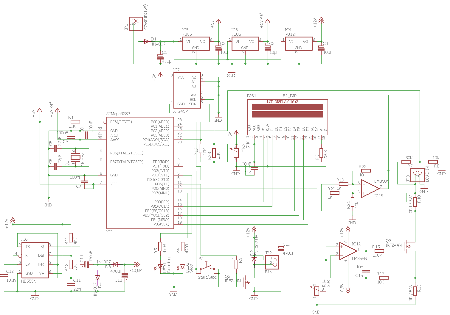

Ich habe jetzt noch mal ein neuen Schaltplan erstellt und angehängt.
Mich interessiert jetzt ob das mit der Poti Verkablung funktioniert.
Könnten die -10,8 Volt beim IC1A zu Problemen führen? Denn hier:
https://www.mikrocontroller.net/articles/Datei:Ksq_opv_mosfet.png
ist der OpAmp auf GND gelegt. Ich habe ihn aber auf -10,8 Volt gelegt
damit ich denn zweiten OpAmp(IC1B) für Strommessung nutzen kann.
Ich habe ein zweiten 7805 eingebaut dieser ist für die ADC Referenz
Spannung gedacht. Das ich da möglichst genau 5V habe. Damit die
Berechnung im Code später nicht zu stark abweichen.(Nur geplant noch
nicht umgesetzt! Bin mir nicht sicher ob das so funktioniert).
Der ADC ist programmiert mit "AVcc with external Capacitor at AREF Pin".
Wenn ich das richtig verstehe dann ist AVcc wo ich meine +5V Ref anlegen
muss. Oder ist das falsch?
//EDIT: Upps Schaltplan vergessen
Lg Felix.
von svg (Gast)
Bei dem Schaltplan wird mir übel.
Frage zuerst: Warum nochmal die ganze Aktion mit IC1B und R18,
wenn man gleich über R13 messen könnte?
Ansonsten sind da noch zusätzlich jede Menge Fehler im Schaltplan.
von Achim S. (Gast)
Nö: das passt schon so.
Schwingt deine Last jetzt tatsächlich noch mit 20-70 Hz? Dann musst du
noch etwas weiter an der Kompensation drehen. Irgendwann sollte deine
Last dann tatsächlich als linear geregelte Stromsenke (ohne Schwingung)
funktionieren, und dann kannst du den Umladestrom fürs Gate bei der
Auslegung der Ladungspumpe vernachlässigen.
Spätestens dann gilt auch, dass du den Strom tatsächlich einfacher und
besser am ohnehin vorhandenen Shunt R13 messen könntest als zusätzlich
noch eine High-Side Strommessung über R18 dranzuflanschen (wurde ja
schon von anderen nahegelegt).
Schön das du so viele Fehler findest. Könntest du mir wenigsten auch ein
paar nennen. Denn so weiß ich immer noch nicht welche Fehler ich gemacht
habe!

von Achim S. (Gast)
Felix N. schrieb:
> Aber ich möchte ja gerne mit denn
> Operationsverstärkern arbeiten.
Geht in Ordnung ;-)
Felix N. schrieb:
> Ich habe denn zweiten eingeplant
> weil der erste mit allen eine Spannung von 4,78 Volt hat.
Das ist für einen 7805 schon ziemlich mies. Kann es sein, dass du
irgendwelche GND-Verschiebungen mitmisst, weil ein großer Laststrom über
eine nicht ganz niederimpedante GND-Leitung abfließt?
Achte auf niederimpedante GND-Verbindungen. Achte bei der Anordnung der
Bauteile darauf, dass der Stromrückfluss vom Leistungsteil nicht zu
Spannungsverschiebungen in deinem Messteil führt.
Oder sitzt der 7805 vielleicht nahe am 5W-Widerstand und wird unnötig
aufgeheizt?

Felix N. schrieb:
> orry. Aber was muss ich denn darunter verstehen?
Lowside: der Shunt kommt "nach" der Last, du musst im Prinzip nur den
Spannungsabfall am Shunt gegen GND auswerten
Highside: der Shunt kommt "vor" der Last: du musst einen
Differenzverstärker einsetzen, um aus der (kleinen) Differenzspannung
eine GND-bezogene Spannung zu erzeugen, und darfst dich dabei von der
(wesentlich größeren) Gleichtaktspannung am Shunt nicht stören lassen.
Achim S. schrieb:
> (Im Prinzip kann es natürlich auch sein, dass du mit deinem
> 7805 einen erwischt hast, der die Toleranz der Spec voll ausreizt)
Das wirt es wohl sein. Wenn ich ihn so anklemme mit 12 Volt Vin und denn
Ausgang freigelassen. Und der er hat 4,91 Volt im Leerlauf. Die gesamte
Schaltung zieht rund 110 mA.
Achim S. schrieb:
> Lowside
Achim S. schrieb:
> Highside
Danke für die Erklärung.
Um nochmal auf die Schwingen der Last zurück zukommen. Ich habe das
ganze grade mal kurz auf ein Steckbrett aufgebaut. Bei 2,8 Volt und 450
mA messe ich im Oszi eine Frequenz von 74 Hz. Wenn ich dort die
Kondensatoren einbaue wird die Line deutlich Ruhiger ab und zu kann ich
mal 20-30 Hz messen. Wenn ich aber für ne kurze Zeit auf 1A hoch
gehe(Mache ich hier nur ganz kurz da ich grade kein Kühlkörper für denn
FET habe). Dann messe ich mit Kondensatoren hin und wieder mal zwischen
41 und 154 Hz.
Wie kann ich das noch weiter dämpfen? Größere Kondensatoren?
Lg Felix.
von Achim S. (Gast)
Felix N. schrieb:
> Wenn ich dort die
Was genau heißt "dort die Kondensatoren"? Relevant für die
Schwingneigung deiner Last ist vor allem die Kombination aus C15 und
R17. Wo hast du sonst noch Kondensatoren, die für die Lastregelung
relevant sind? Zeig ggf. mal ein paar aussagekräftige Sreenshots deines
Oszis.
Felix N. schrieb:
> Die gesamte
Auf 12V oder fließen die 110mA auf der 5V-Schiene? Bei den 5V würde es
mich wundern, der größte Verbraucher dort sollte wohl die
Hintergrundbeleuchtung deines LCD sein.
> relevant sind?
Außer C15 ist kein andere Kondensator der mit der Last was zu tun hat.
C15 ist Übrigens 4,7 nF und ist ein Keramik Kondensator.
> Oszis.
Hmm, das Teil hat zwar ne Speicherfunktion aber... Was genau möchtest du
denn sehen?
Auf der 5V Schiene. Display mit Backlight braucht alleine schon 91 mA.
Die anderen 19 mA sind dann Controller und der andere Kram.
Lg Felix.
