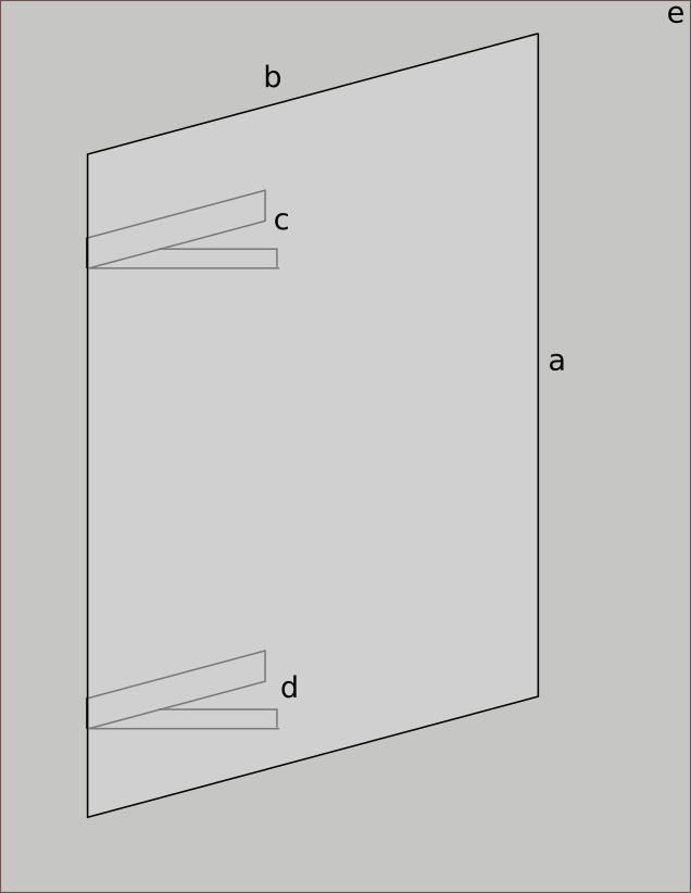

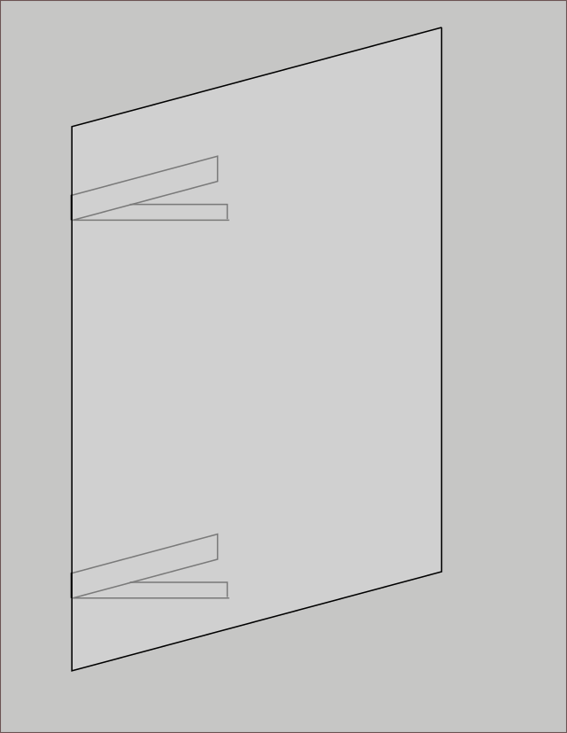

Ich habe angehängten Aufbau - eine starre Pappe, die an zwei
Kippschaltern befestigt ist, die an einem Untergrund befestigt sind.
Höhe der Pappe und Abstand Kippschalter ist gegeben, Dicke der
Pappe(kann auch gegen ein Stück Holz ausgetauscht werden) und Breite
variierbar,
 jedoch mindestens im Abstand der Kippschalter.
Ziel ist, die Dicke und Breite der Pappe oder des Holzstückes so zu
wählen, daß die Kippschalter mit nur geringer Belastung von etwa 2-5
Gramm bereits schalten.
Wie dimensioniere ich das?

von Schaltender (Gast)
Nochmal neu:
Länge a >= Abstand c zu d
Dicke der Pappe ab variabel
b fest
Abstand c zu d fest
e fest
von Flo (Gast)
Schaltender schrieb:
> Flo schrieb:
>> Zuerst mit Übergröße aufbaun, und dann soviel wegschneiden, bis
>> das
>> gewünschte Verhalten erreicht wird.
> Und wenn ich zuviel wegschneide, fange ich wieder von vorne an. Nee,
> eine grobe Richtung, etwa wieviel Gramm das Holz wiegen muß, sollten
> schon drin sein.
Dann musst du halt die Betätigungskraft der Schalter messen (bzw. im
Datenblatt nachschauen, wo wahrscheinlich nur ein Maximalwert für die
Kraft drin steht -> hilft dir auch wieder nichts) und dann das Gewicht
der Platte berechnen.
2 * F_betätigung = (Gewicht_Platte + 2-5g) * Erdbeschleunigung

von MaWin (Gast)
Vergiss es.
Du hast offenbar 2 Mikrotaster mit Betätigungshebel.
Du kaufst natürlich die Katze im Sack, es steht nicht dabei bei welcher
Kraft sie schalten, vor allem welche Toleranz die Kraft hat, und bei
welcher Kraft sie den Hebel wieder hochdrücken können zum ausschalten,
die ist nämlich viel geringer.
So ist das halt bei Amazon, die einzige Produkteigenschaft ist der
Amazon-Besteller-Rang. Kaufe da, wo es auch Produktinformationen gibt,
ein Datenblatt. Und dann gat Amazon noch Wucherpreise.
Aber selbst wenn dann rauskommt: Betätigungskraft <=0.5N, hilft das
nicht, sie kann auch 0.3N betragen, und selbst wenn es ein sehr guter
vollständig spezifizierter Taster ist bei dem steht : 0.5N+/-10% hat er
eine viel geringere Loslaskraft von z.B. 0.2N (+/-30%).
Man KANN also kein zusätzliches Gewicht an den Hebel machen, damit nur
noch 5g fehlen um einzuschalten, weil die 5g geringer sind als alleine
die Toleranz und das restliche Gewicht zu hoch ist um bei Wegnahme der
5g leicht genug zu werden um wieder auszuschalten.
Zudem ist deine Konstruktion mit 2 Taster grober Unsinn, weil deine
Pappe sich verbiegen kann. Da geht mal mehr Druck auf den einen oder
anderen Taster und mal schaltet der eine früher und der andere erst bei
erheblich mehr Gewicht.
Wenn überhaupt brauchst du ein unverwindbares Blech das an einer Seite
mit einer Stange gelagert ist und unter dem Blech einen einzelnen
Taster. Damit 5g reichen muss aber das Blech sehr leicht sein und der
Taster eine grringe Toleranz der Schaltkraft aufweisen. Nimm eine Waage
die besser als 1g auflöst, dann hast du es leichter.

von A. S. (Gast)
Mmh, aber dazu macht man die Platte doch nicht am Kippschalter fest.
Sondern:
- Macht die Platte möglichst dünn und leicht
- Hängt sie an einer Langseite auf (bzw. Holzleist drunter)
- Nimmt nur einen Taster, stellt den mittig unten drunter.
- stellen: z.b. in einen Ring eingeklebt, z.B. mit einem Magneten zum
Fixieren.
Und dann verschiebt man den Schalter soweit unter der Platte, bis es
passt.
Wenn es an der Langseite der Aufhängung nicht auslöst: kleines Gewicht
auf die Platte, bis Du etwa in der Mitte plazieren kannst.
Wenn es an der freien Langseite nicht auslöst: dünnere Platte oder
leichte Federn zu Unterstützung.
Vorteile dieser Entkopplung sind:
- Du kannst es sehr einfach (nach-)Justieren
- Du kannst es sehr einfach ausprobieren (Platte auf eine Kante legen
reicht)
- Es ist mechanisch viel einfacher (kein Gefrickel am Schalter)
- Sensor und Platte sind getrennt, für Wartung, Reparatur, Einbau bei
anderen, ...
Die einfach auswertbaren Kräfte werden übrigens eher beim Öffnen des
Briefschlitzes frei, wenn er eine Klappe enthält. Im Einfachsten Fall
ein flaches Band zwischen Klappe und Tür, das rausgezogen wird, sobald
die Klappe jemand öffnet, und wieder eingespannt wird, wenn man die Tür
öffnet uns schließt.
Leider sieht es dann jeder von Außen, funktioniert dafür ohne Strom. Mit
Strom kann der Taster direkt vor dem Briefschlitz sitzen und kurz
öffnen, wenn die Klappe jemand öffnet.

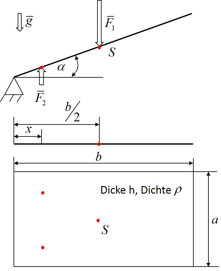

von Joe G. (feinmechaniker) Benutzerseite
genau so
von Flo (Gast)
@ Joe: schaut schon ganz nett aus, aber ich biete 2 Formfehler und einen
Vorzeichenfehler :)
von Flo (Gast)
Nur der Vollständigkeit halber :)
r = sin(alpha) * b/2
Abstand Angriffspunkt F2 zu Gelenk = X
x = sin(alpha) * X
M1 = r*F1
M2 = -x*F2
M1 - 2*M2 = 0
r*F1 = 2*(-x*F2)
b/2 * sin(alpha)  m  g = 2 * (- X * sin(alpha) * F2)
F2 = - (b*m*g) / (4*X)

> Vorzeichenfehler :)
teilakzeptiert!
Die Kräfte bzw. die Momente wirken tatsächlich entgegengesetzt (mein
Vorzeichenfehler). Die Winkelabhängigkeit habe ich bei der Umrechnung
vom Kreuzprodunkt zum Skalarprodukt berücksichtigt.
P.S.: ich sehe es gerade, richtig gerechnet aber beim Kreuzprodukt
falsch aufgeschrieben :-(
So, nun ohne Formfehler und Vorzeichenfehler. Wer das negative
Vorzeichen im Kreuzprodukt noch vermisst, im Kreuzprodukt stecken alles
Vektoren und die Vorzeichen sind somit in den jeweiligen
Einheitsvektoren. Im Skalarprodukt habe ich sie dann ausgeschrieben und
den Einheitsvektor (um die Drehachse) weggelassen.
