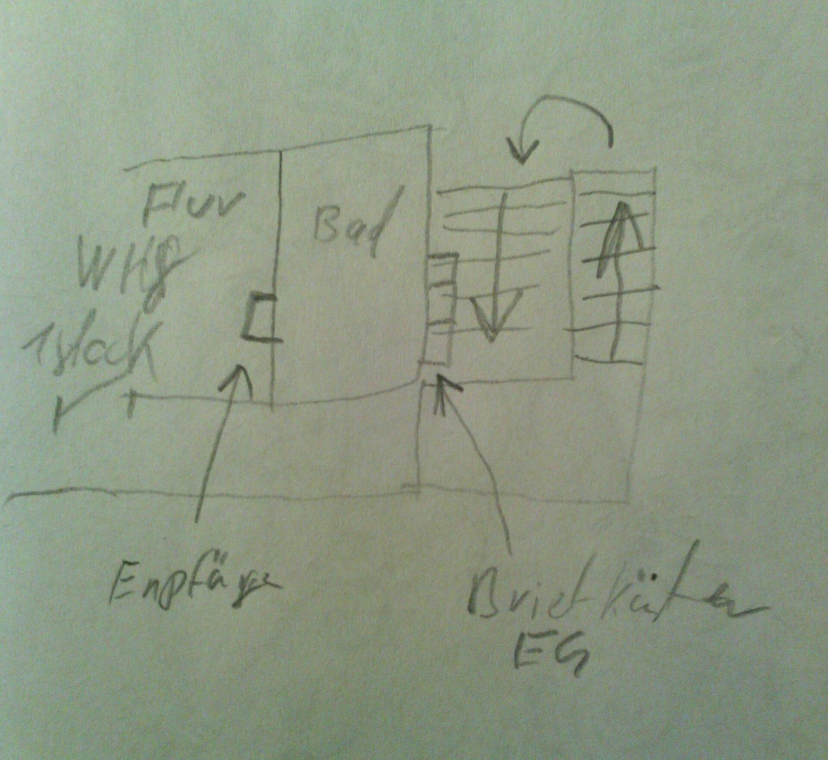

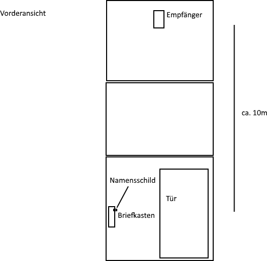

von Kadda (Gast)
Es sind ca. 10m Abstand, nicht 60m.

von Mike J. (linuxmint_user)
Nach deiner Skizze hast du keinen Sichtkontakt zwischen Sender und
Empfänger.
Du wirst wahrscheinlich gegenüber deines Hauses/Briefkasten ein anderes
Haus zu stehen haben welches du als Reflexionsfläche nutzen kannst.
(Das hat bei mir schon gut funktioniert, ich habe so die Signale aus
allen Kellern eines Neubaublocks empfangen können da die Keller alle ein
kleines Fenster haben und die Antennen in den Kellern jetzt in Richtung
des kleinen Fensters abstrahlen. Es wäre zwar effektiver wenn der
Empfänger an der Außenwand des Nachbargebäudes angebracht wäre ... ist
aber nicht möglich. Die Reflexion an der anderen Hauswand und die
Rückstrahlung funktioniert zufriedenstellend.)
Die Spulenförmige Antenne hat dort ihre höchste Feldstärke wo die beiden
Enden der zylindrischen Spule sind.
Du kannst den Draht um einen Stift (oder 5mm Bohrer) wickeln und mit dem
Stift dann auf das Nachbargebäude zeigen.
Du kannst also mit der Spule in Richtung des Reflexionspunktes des
Nachbargebäudes zeigen. Der sollte etwa in 5m Höhe liegen wenn sich dein
Empfänger in 10m Höhe befindet.
