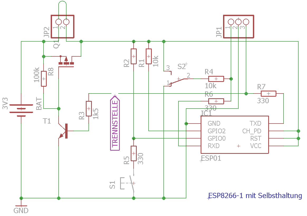

ich sitze hier und komme absolut nicht mehr weiter. In der fertigen
Schaltung soll das ESP-Modul kurz Spannung kriegen und sich danach
selbst halten, bis es fertig gearbeitet hat. Zum Testen habe ich ein
Programm geladen, das lediglich GPIO0, GPIO2, RXD und TXT in einer
Dauerschleife ein- und ausschaltet. JP2 ist dauerhaft gebrückt. Wenn ich
die Schaltung an der Trennstelle auftrenne, dann ist auch an den
Ausgängen vom ESP ein gutes Signal. Der Transistor schaltet im
aufgetrenntem Zustand auch, wenn ich ihn an VCC lege. Jetzt kommt mein
Problem, das ich nicht verstehe. Wenn der ESP bereits läuft und ich
verbinde die Trennstelle, dann kann ich das Rechtecksignal an allen 4
Ports weiterhin messen. Wenn ich aber die Trennstelle verbinde und den
ESP dann erst einschalte, dann läuft das Modul nicht an, bzw. geht in
einen undefinierbaren Zustand. Zum Transistor (T1) fließen kanpp 2mA. Am
Modul selbst befindet sich noch ein Stützkondensator 470µF und ein
100nF. Das oben beschriebene Programm dient nur zum Testen der Ports.
Wo mache ich den Denkfehler oder ist es Dummheit? Für eine Hilfestellung
wäre ich dankbar.
Wilfried
von Horst (Gast)
Was ist Dein Q1 denn für ein Typ?
Und warum zeichest Du die Kondensatoren nicht mit in den Schaltplan?
von Michael U. (amiga)
warum startest Du den ESP nicht mit einem Reset-Impuls, läßt ihn seinen
Kram machen und schickst in dann wieder in den DeepSleep?

von Andreas S. (igel1)
Und der JP2 ist wirklich dauerhaft gebrückt?
Oder machst Du die Brücke auf, nachdem der ESP angelaufen ist?
Ausserdem:
Prüfe einmal genau, ob Du die beiden Transistoren gemäss Schaltplan
angeschlossen hast und teile uns den Typ der Transistoren mit.

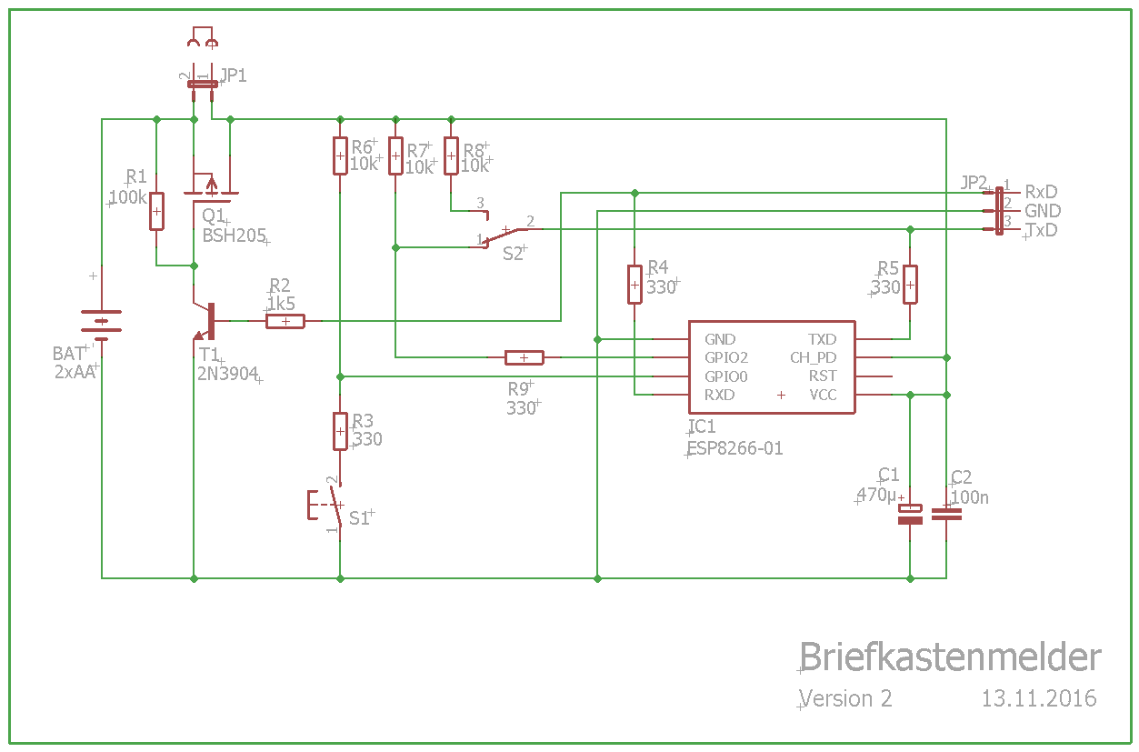

von Wilfried H. (wilfriedh)
erst einmal danke für die Reaktionen. Hier noch die gewünschten
Zusatzinformationen.
Der Q1 ist ein BSH205 und der T1 ein 2N3904C. Die Kondensatoren habe ich
einfach vergessen einzuzeichnen.
Den Start über Reset und Deepsleep möchte ich vermeiden. Ich will noch
ein StepUp-Modul (noch nicht geliefert) hinter den Q1 einbauen und
deshalb soll das Ganze nach Ausführung wieder stromlos werden.
Auf dem JP2 sitzt im Testbetrieb ein Jumper. Wenn ich die Trennstelle
öffne und das Modul starte und danach die Trennstelle schließe, dann
läuft das Modul. Wenn ich dann den Jumper entferne bleibt Selbsthaltung
aktiv bis das Signal an der Basis vom T1 auf Null geht. Danach schaltet
der ESP ab und bleibt aus.

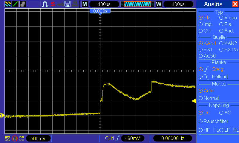

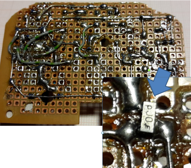

Das einzig Auffällige ist, wenn die Trennstelle geschlossen ist und ich
gebe Spannung auf das Modul, dann kommt am TXD-Pin nur ca. 1V (ohne
Brumm) bei einem Strom von 0,07mA. Wenn ich die Trennstelle bei
laufendem Modul schließe, dann ist ein ganz sauberer LOW- und HIGH-Pegel
zu sehen und zu messen bei einem Strom von knapp 2mA.
Das Modul läuft bei geschlossener Trennstelle nicht an. Auch nicht im
Programmiermodus. Der Port will auf HIGH gehen (soll er auch laut
Testprogramm) und schafft es nicht (s. Bild2).
TX darf nicht LOW sein, wenn Du bootest.
Hier gefunden:
http://www.esp8266.com/viewtopic.php?f=13&t=8370#p41868
In dem zitierten Thread wird auf einen "ESP8266EX Application
Design Guide" verwiesen:
http://microchip.ua/esp8266/ESP8266_Module%20Application%20Design%20Guide.pdf
Dort findest Du auf S.19 den entscheidenden Hinweis:
Work mode: GPIO0, GPIO2 and U0TXD should be kept high when powering
on the chip. If it is not used, it could be left floating
( it has internal pull-up).
MTDO should be kept low when powering on the chip."
Ich hoffe, das hilft.
Als Ergebnis wirst Du wahrscheinlich Dein Design anpassen müssen.
Evtl. funktioniert's, wenn Du:
- T1 ganz weglässt,
- R3 an die Basis des MOSFETs Q1 klemmst,
- Die Selbsthaltung durch TXD=LOW aktiviert
- Durch TXD=HIGH kannst Du den MOSFET dann sperren
Bin mir allerdings nicht 100%ig sicher, ob absolut kein
Strom mehr via VCC->R8->R3->R7->TXD in den ESP hineinfließt,
wenn er nur noch an GND liegt und keine Versorgung mehr hat.
Versuch macht kluch ...
Viele Grüße
Igel1
Hi Wilfried,
ich nochmal:
Nachdem mein obiger Vorschlag (T1 weglassen) Murks war, habe ich
nun einen (hoffentlich) besseren Vorschlag:
Vertausche ganz einfach TXD und RXD in Deiner Schaltung.
RXD hat nämlich nicht die Bedingung, dass er beim Booten
HIGH sein muss.
Dein Schalter S2 sollte beim Booten dann natürlich in der
Stellung 2-3 sein, sonst liegt TXD wieder auf LOW.
Vermutlich musst Du in Deiner Programmlogik dann ebenfalls die
Funktion der Pins TXD und RXD vertauschen - aber das sollte ja
kein Hexenwerk sein (by the way und nur der Neugierde halber:
wie programmierst Du den ESP?  Plain C, NodeMCU, Arduino?).
Ob Du die Pins von JP1 ebenfalls vertauschen mußt, weiss ich
nicht, weil uns hier unbekannt ist, was Du an JP1 dranhängen
willst (beschreib doch mal, was die ganze Schaltung machen
soll, wenn wir schon mit-designen :-)).
Ich selber verwende nur noch ESP-12'er - da ist man Pin-mäßig
einfach nicht so limitiert und man kommt dann nicht so schnell
in die Bedrängnis, TXD und RXD als GPIO-Pins zu verwenden.
Viele Grüße
Igel1

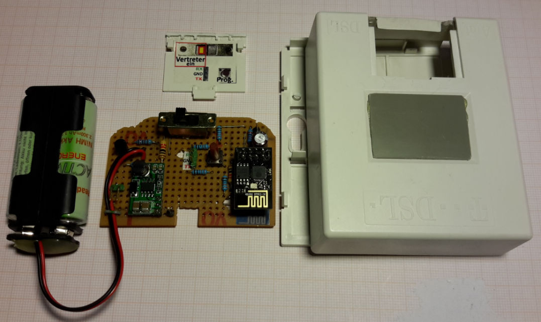

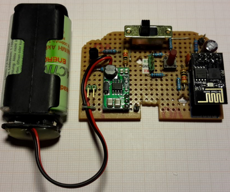

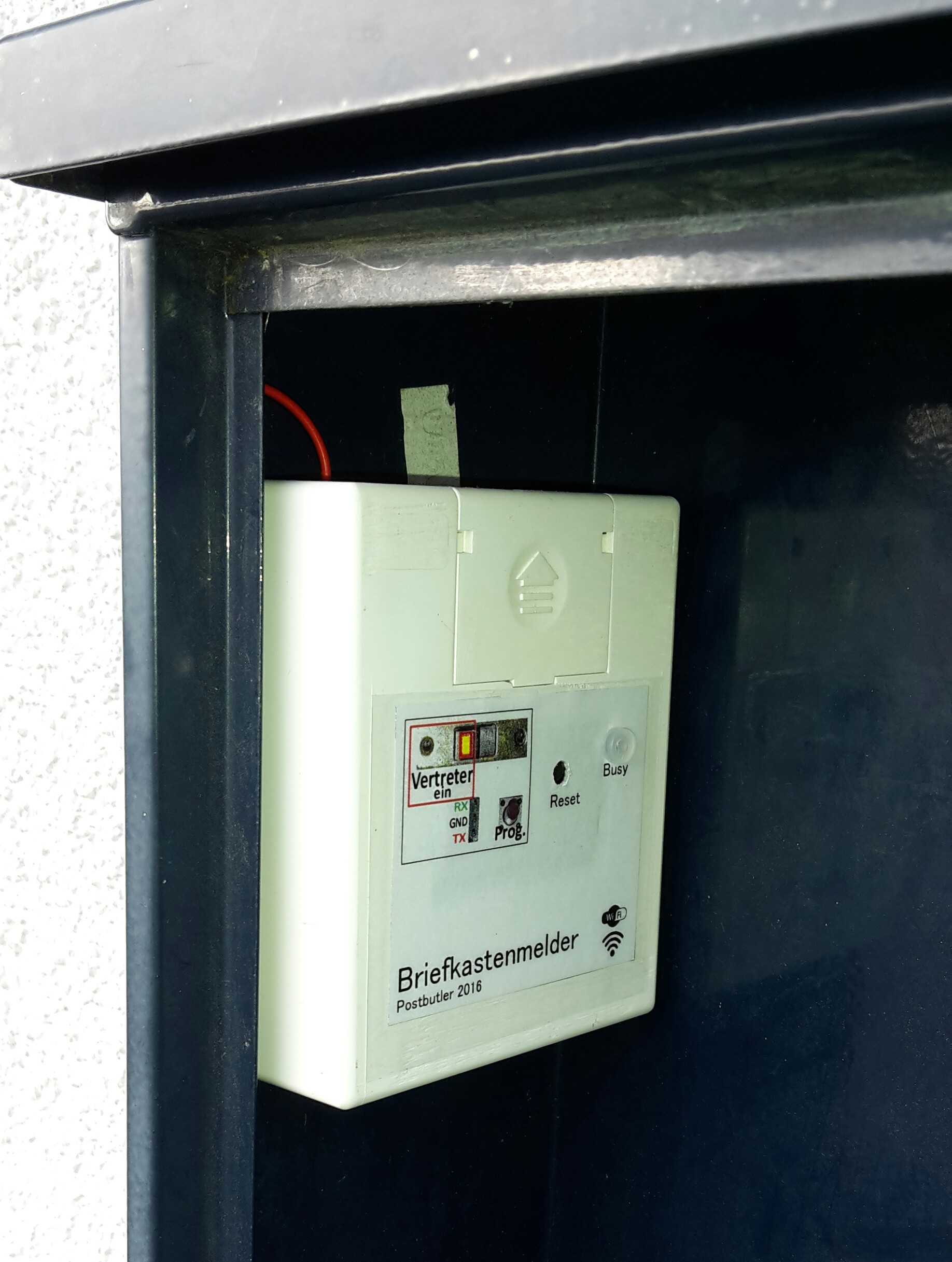

Guten Abend, ich melde mich mal mit einem Zwischenstand.
Der entscheidende Tipp kam von Andreas: „TX darf nicht LOW sein, wenn Du
bootest.“
 Nach einem Redesign läuft die Hardware jetzt. TxD und RxD habe ich in
der Schaltung getauscht. Der Schalter liegt jetzt mit einem Pin am
GPIO2. Beim Start ist dieser HIGH und wird vor dem Abfragen auf LOW
gelegt. Mit dem Schalter S2 entscheide ich im Briefkasten, ob ich eine
zweite Mail an jemand verschicken will. Die Programmierung vom ESP
erfolgt über den Stecker JP2 und wird mit dem Taster S1 eingeleitet. Das
3,3V-StepUp-Modul habe ich mittlerweile erhalten und hinter dem MOSFET
Q1 eingebaut. Somit kann ich hoffentlich die beiden AA Zellen länger
benutzen. Erfahrungswerte habe ich da leider noch nicht.
Die nächsten Schritte sind jetzt die Programmierung, der Test aus einer
Blechdose mit Loch, danach muss das Loch in die Rückwand vom Briefkasten
und danach die Montage vom Gerät. Übrigens, als Gehäuse musste ein
ausgedienter DSL-Splitter herhalten.
Nochmal einen Dank an Alle, die mich unterstützt haben.
Gruß Wilfried
Aaahhh - jetzt verstehe ich, wie die ganze Sache funktionieren soll!.
Danke für die guten Erläuterungen und die Bilder - da macht dieser
Thread doch direkt noch mehr Spaß.
Man sagt dem ESP8266 nach, dass er etwa im Bereich 2,5 - 3,6V stabil
betrieben werden kann. Dein Ansatz mit 2xAA-Zellen und StepUp wird
also sicherlich funktionieren.
Evtl. täten's auch 3xAA-Zellen und ein oder zwei Dioden
zur Spannungsreduktion - aber so richtig toll ist diese Lösung auch
nicht.
Mit einem ESP-12 - Modul könntest Du sogar die Batteriespannung messen
und Dir eine weitere Email im Falle von Low-Batt zusenden lassen.
In jedem Falle rate ich Dir zu anderen Akkus - mit den grünen Aldi-Akkus

Guten Abend,
der Briefkastenmelder ist fertig und schickt mir seit Montag Mails.
- Stromquelle 2xAA Akkus (Ready to Use von Lidl). Sie haben nur eine
minimal höhere Selbstentladung als die Eneloop Akkus. Ein Test, beim dem
der Melder über Nacht im Gefrierschrank lag, habe ich bei ca. 80
Übertragungen beendet. Um auf die 3,3V zu kommen, habe ich ein
StepUP-Modul nachgeschaltet. Wenn diese Akkus leer sind, werde ich 2 AA
Zellen einlegen und hoffen, dass sie 1 Jahr reichen.

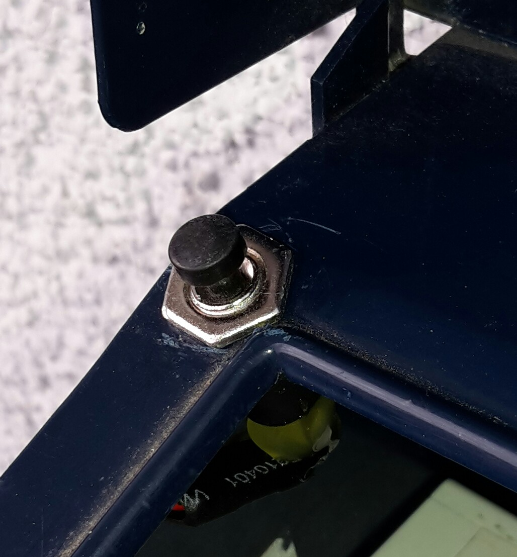

- Ausgelöst, bzw. gestartet wird das Modul über einen Taster(Öffner) im
Deckel. Geht dann in Selbsthaltung bis die Übertragung fertig ist und
schaltet sich danach aus.
- Das WLAN-Modul sendet stabil aus dem Briefkasten ohne ein zusätzliches
Loch im Blech.
- Per Schalter kann ich im Briefkasten zu- und abschalten, ob ein
Vertreter auch eine Mail bekommen soll. Die Adressen sind im Modul
hinterlegt.
- Logdaten über gesendete Mails, Abbrüche und WLAN-Probleme werden
gespeichert und mit den Mails übermittelt. Ebenso bekomme ich den Status
geschickt, ob die Mail erfolgreich an den Vertreter zugestellt wurde.
- Über den eingebauten Taster (Prog-Taster) besteht die Möglichkeit,
dass die Logdaten auf Null gesetzt werden können.
- Mit der "Herausforderung" habe ich gemeint, dass die Realisierung mit
dem kleineren Modul die Herausforderung war.
Das Programm werde ich nächstes Jahr nochmal überarbeiten um ein paar
"hingestolperte" Programmschritte zu bereinigen. Obwohl es stabil läuft
habe ich trotzdem vorgesehen, dass es in den DeepSleep geht, falls die
Abschaltung mal nicht funktionieren sollte (z.B.:Taster geht nicht mehr
auf). Zusätzlich habe ich noch einen Resetknopf eingebaut, der die Basis
vom Transistor T1 auf GND ziehen kann und somit die Spannung abschaltet.
Nochmals Danke an alle.
Gruß aus dem Odenwald
Wilfried
