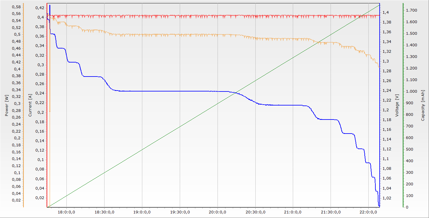

OP #4034295
Hi Leute,
ich habe Alexander's Vorschlag aufgegriffen und mir von Rossmann
folgende Akkus zum Test gekauft:
- 4x AA Mignon 2.400mAh HRL6  Ready to use NiMH Akkus,  3,99 EUR
  Herstelldatum lt. Packung: 06/2014
- 4x AAA Micro   900mAh HRL03 Ready to use NiMH Akkus,  3,99 EUR

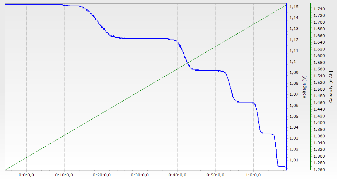

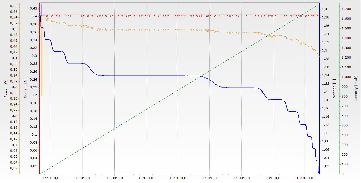

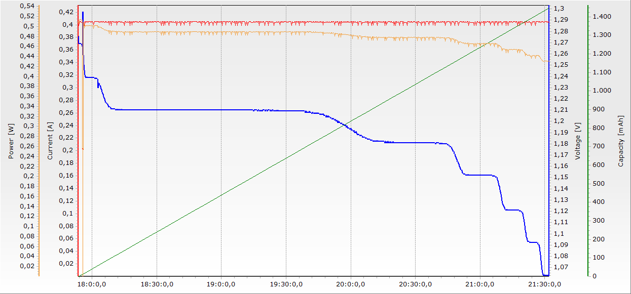

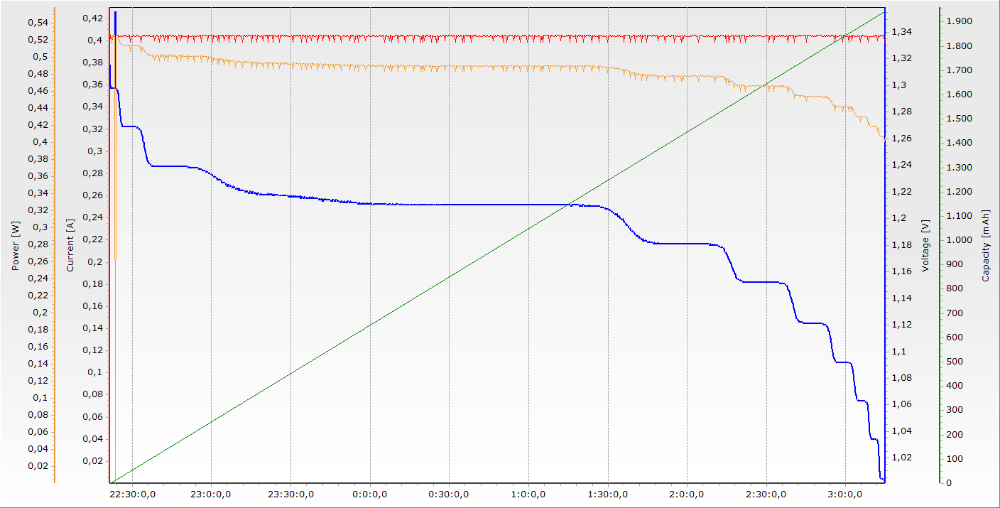

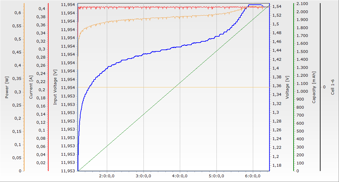

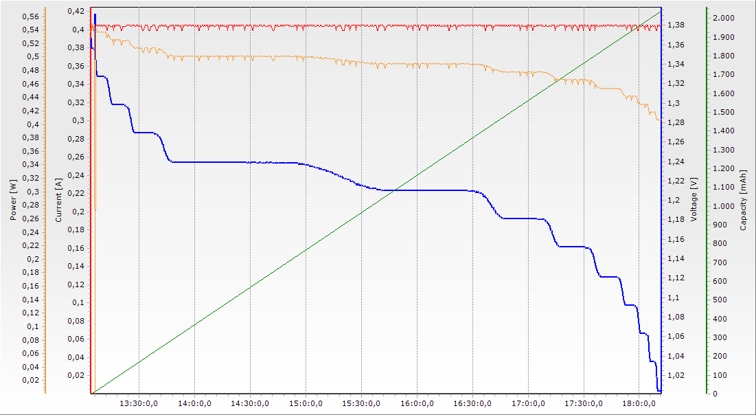

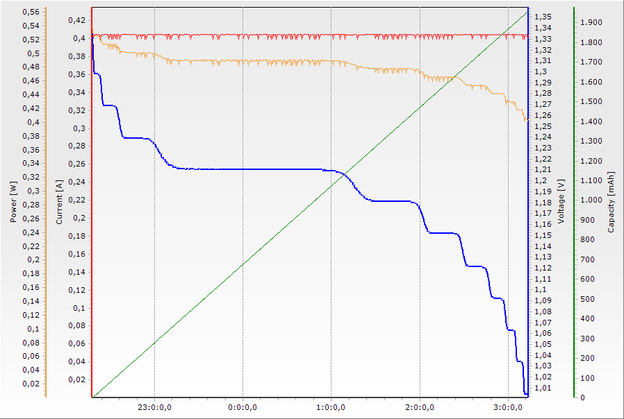

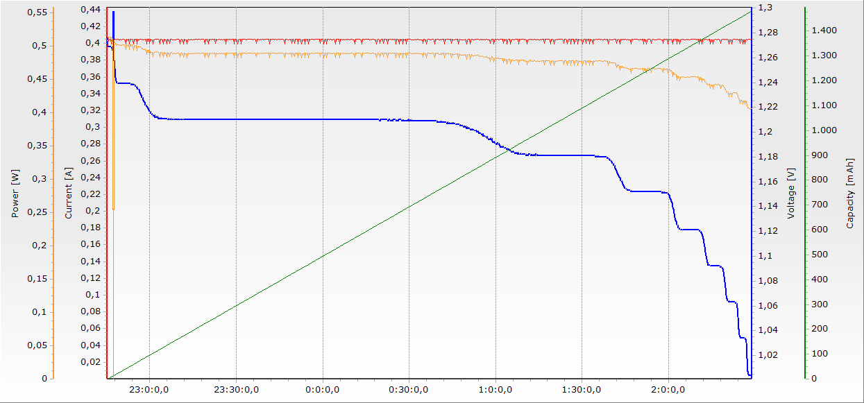

Sodann habe ich einen der obigen AA-Mignon Akkus mit meinem Graupner
Ultramat 16 Ladegerät entladen und wieder geladen (jeweils mit 400mA
Entlade- bzw. Ladestrom). Die entsprechenden Kurven findet Ihr im Anhang
(keine Ahnung, warum die Entladekurve solche Treppen hat - ich gucke
mir diese Kurven zum ersten Mal an).
            Entlade/Ladezyklus 1
Akku 1 AA:     1750 mAh

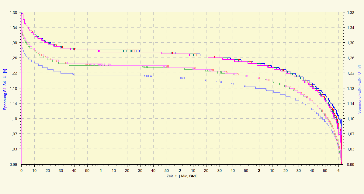

Alle 4 AAA Micro Akkus habe ich in einem Rutsch in mein AV4m Ladegerät
eingelegt und mit ca. 180mA entladen und anschließend wieder mit 250mA
geladen. Danach nochmals wieder entladen und wieder geladen - also
zwei Entlade-/Ladezyklen. Hier die gemessenen Kapazitäten bei der
Entladung:
            Entlade/Ladezyklus 1   |   Entlade/Ladezyklus 2
Akku 1 AAA:     670 mAh            |         750 mAH
Akku 2 AAA:     690 mAh            |         770 mAH
Akku 3 AAA:     680 mAh            |         770 mAH
Akku 4 AAA:     660 mAh            |         740 mAH
Dieselben Messungen werde ich in den kommenden Tagen dann auch nochmals
mit meinen niederländischen Ikea-Akkus durchführen. Mal sehen, wie die
sich schlagen.
Viele Grüße
Igel1

Tolle Messung, Andreas.
Wie man sieht, werden die AAA-Zellen beim zweiten Aufladen besser.
Vielleicht ist das noch nicht das Ende der Fahnenstange und man kann
noch mehr rausholen.
Die AA-Zellen haben laut dem von mir oben verlinkten Test 2100 mAh bei
500 mA, bei dir nur 1750 mAh bei 400 mA. Vielleicht werden diese nach
dem Formieren auch noch besser.

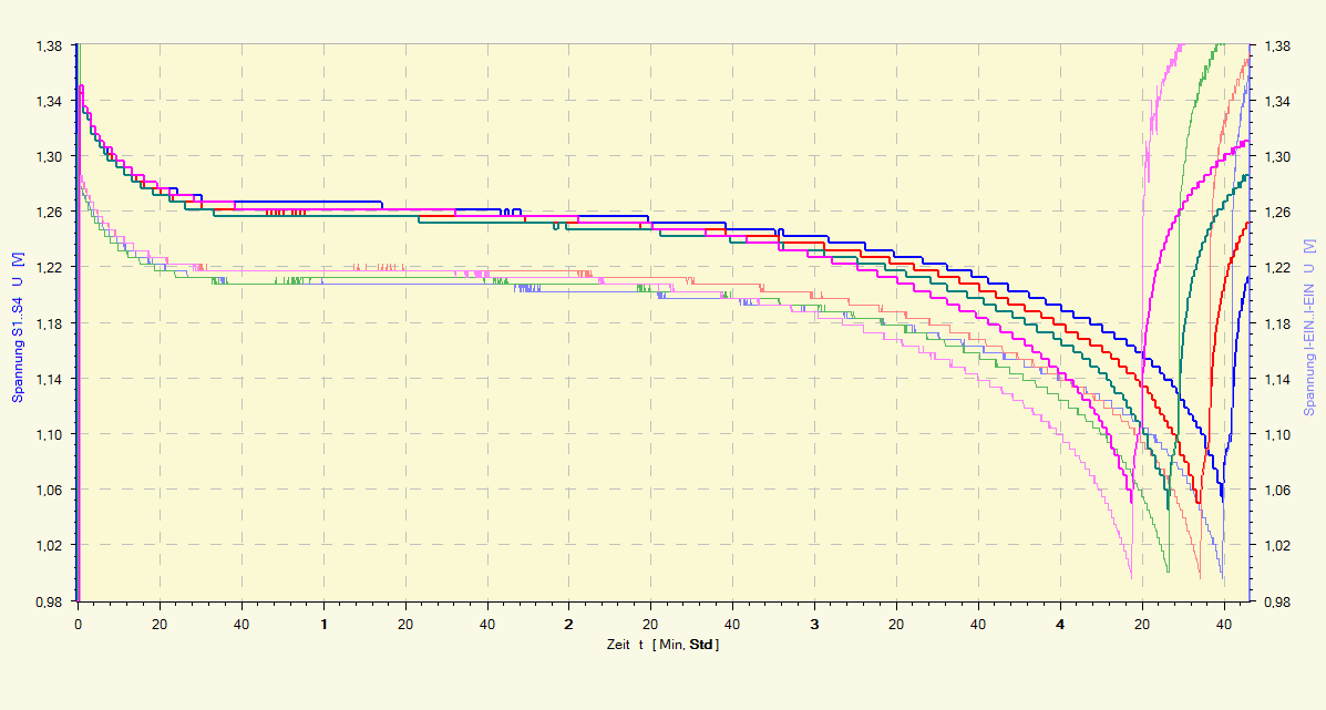

Gast #4034731

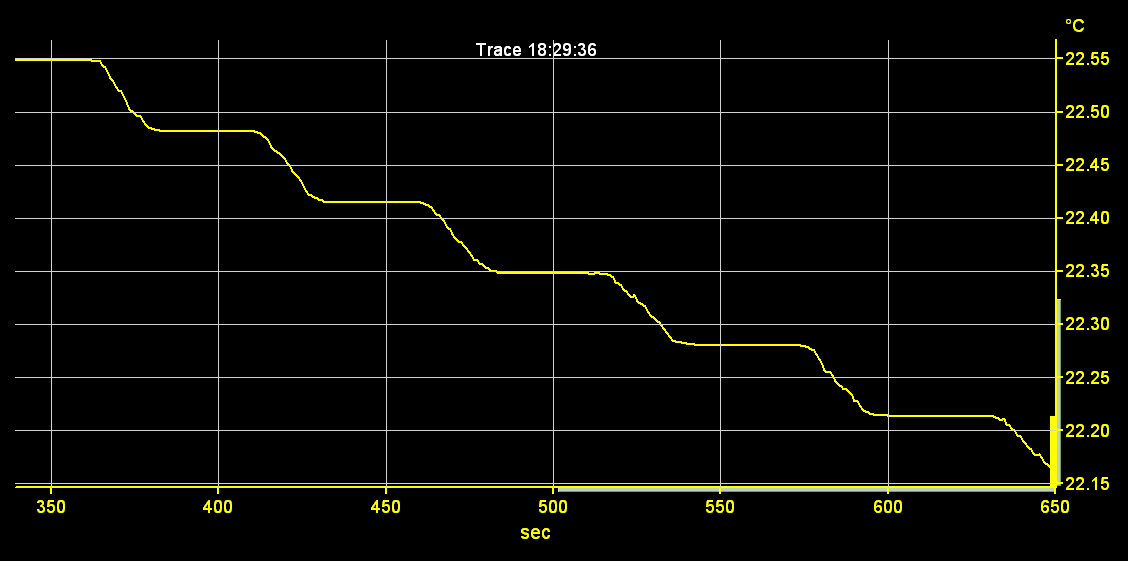

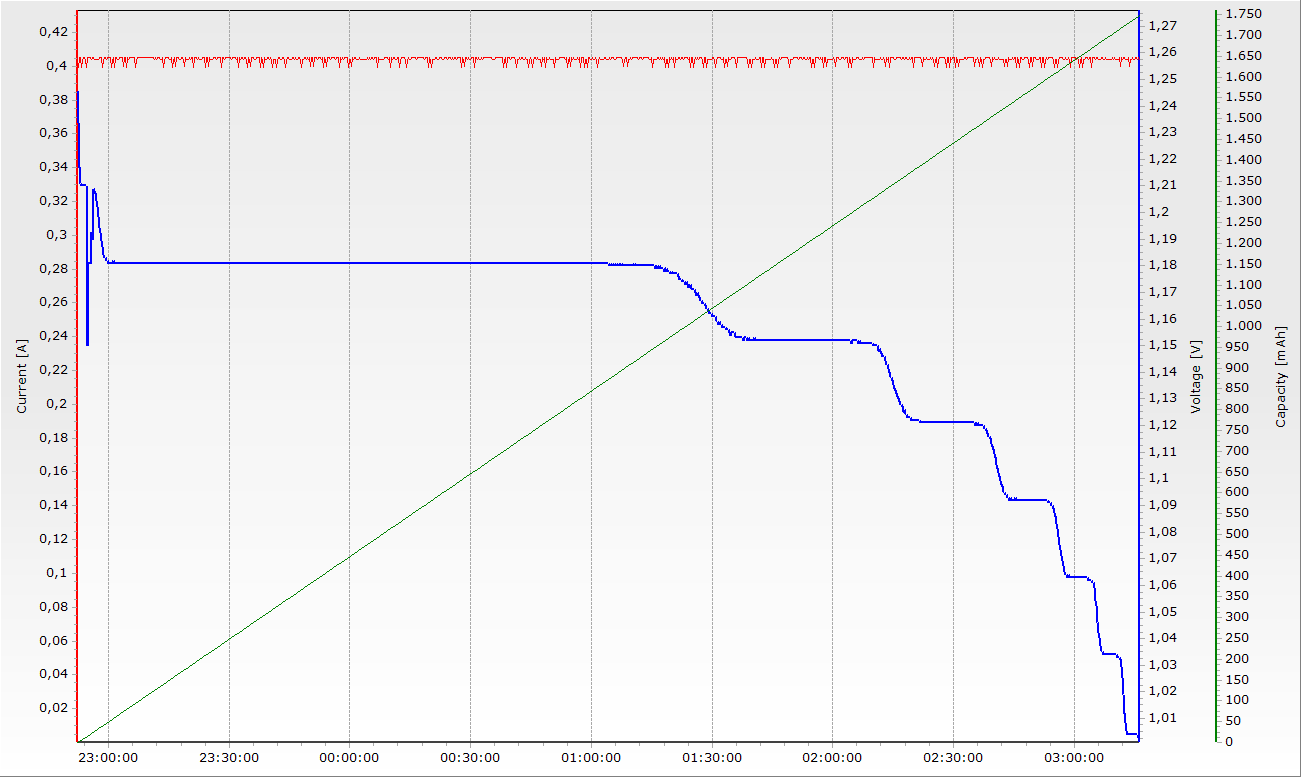

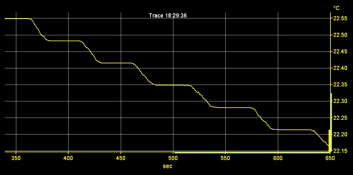

Quantisierung des ADC. 1LSB entspricht in diesem Fall ~30mV.
Die "runden" Übergänge entstehen durch Rauschen auf dem Messsignal (bzw.
im ADC Wandler), das nach der ADC Umsetzung zu einem Bitklappern führen
würde, aber durch die nachfolgende Mittelwertbildung zu glatten
Übergangen führt.
Ist das Störsignal gleichverteilt und ~1LSB so kann dieses Verfahren zur
Auflösungssteigerung des ADC benutzt werden (auf kosten der Messzeit).

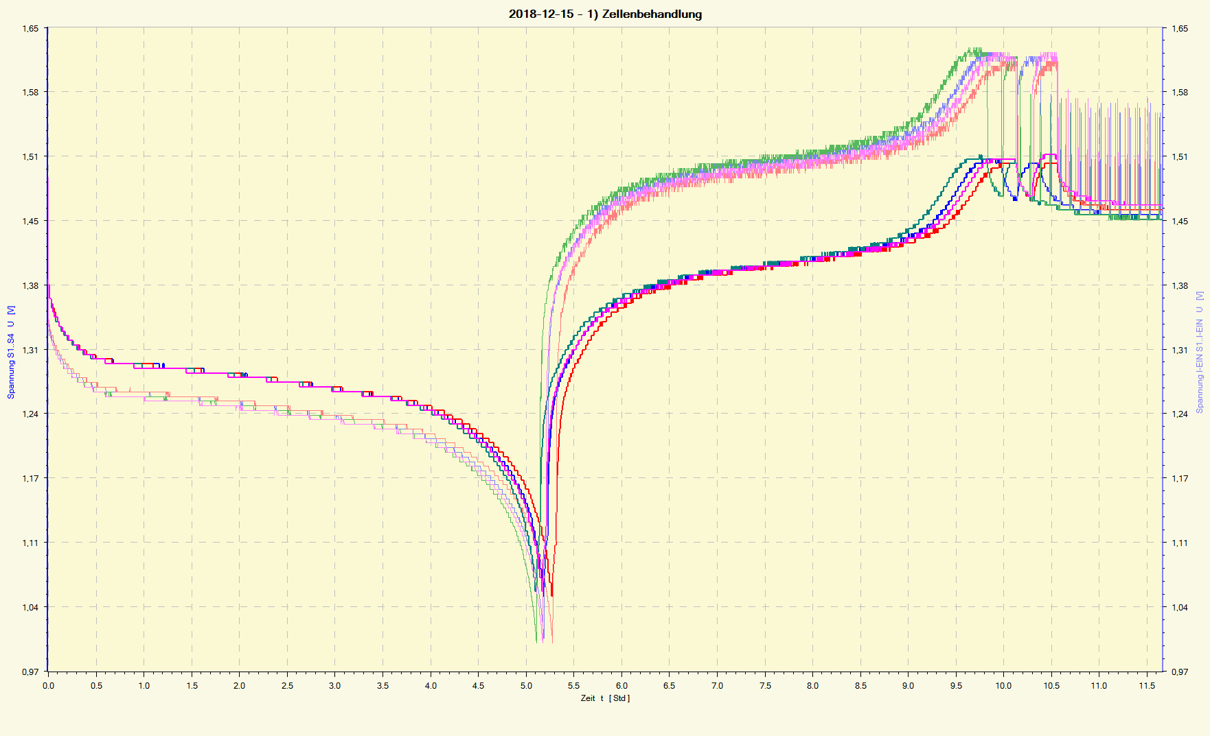

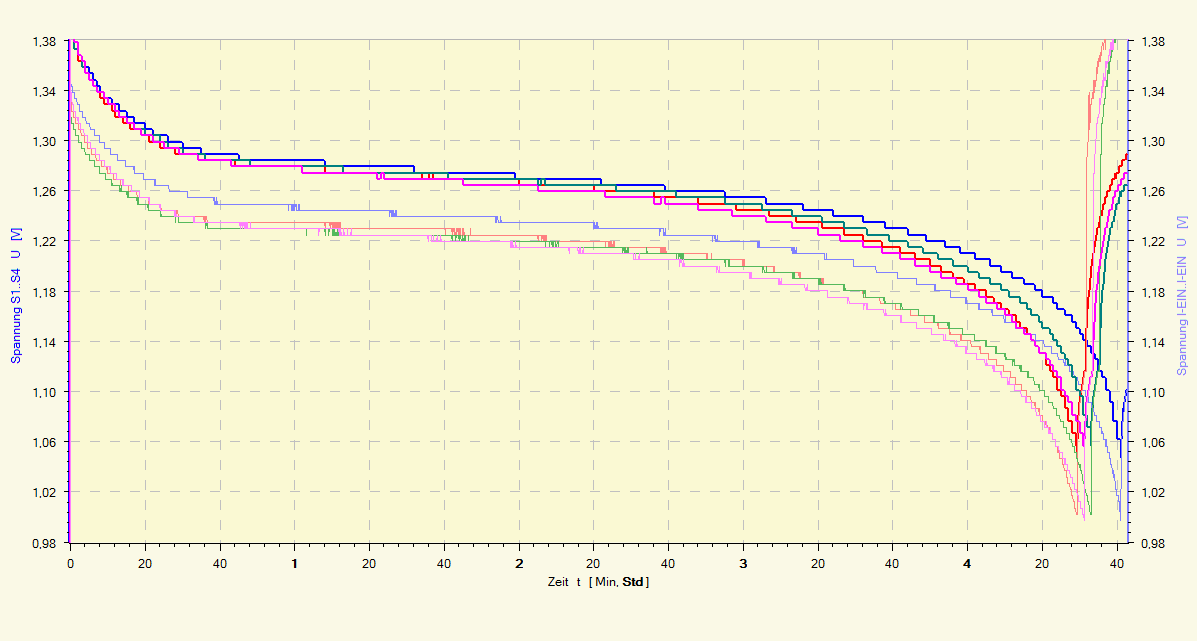

Anbei das selbe Phänomen bei einer Tempereturmessung mit einem Atmega8
10Bit ADC.
In beiden Fällen ist das Störsignal zu klein um die Treppenabsätze
vollständig verschwinden zu lassen.

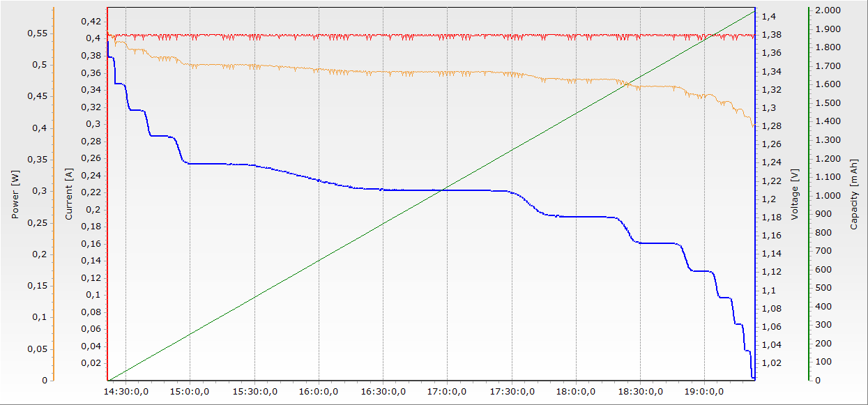

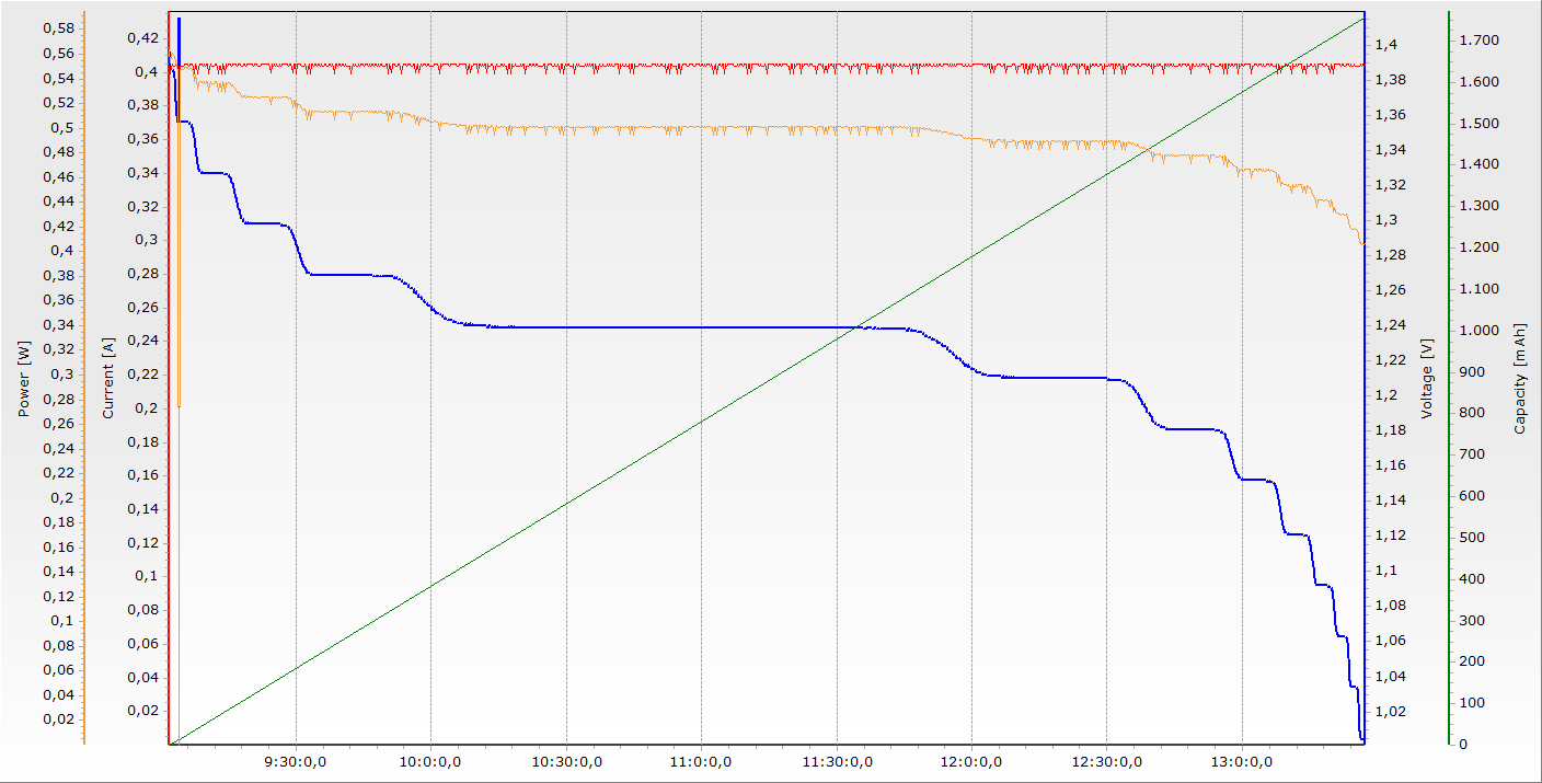

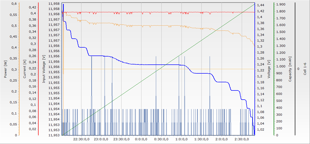

OP #4038336
Hallo Leute,

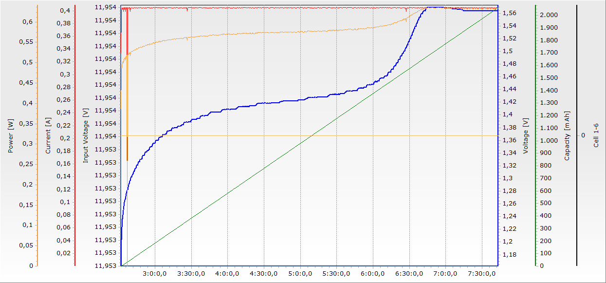

wie versprochen, hier die Ergebnisse des 2. Entlade-/Ladezyklus von
heute Nacht. Entladen und wieder geladen wurde der Rossmann Mignon AA
Ready-to-Use Akku, der dort unter der Marke "Rubin" mit einer Nenn-
kapazität von 2400mAh verkauft wird:
Akku 1 AA:     2000 mAh
Wie Ihr seht, hat sich Alexander's Vorhersage bewahrheitet.
Er hatte ja geschrieben:

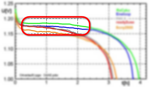

Nun habe ich zwar diese wunderbaren Fieberkurven, aber mir fehlt die
Erfahrung, um einzuschätzen, wie gut diese Entladekurven im Vergleich
zu anderen Ready-To-Use Akkus ist. Halten z.B. andere R2U-Akkus eine
höhere Entladespannung ggf. länger aufrecht?
Evtl. könnten dazu Forenteilnehmer mit mehr Erfahrung in diesem Bereich
hier ein paar Worte dazu sagen.
Viele Grüße
Igel1

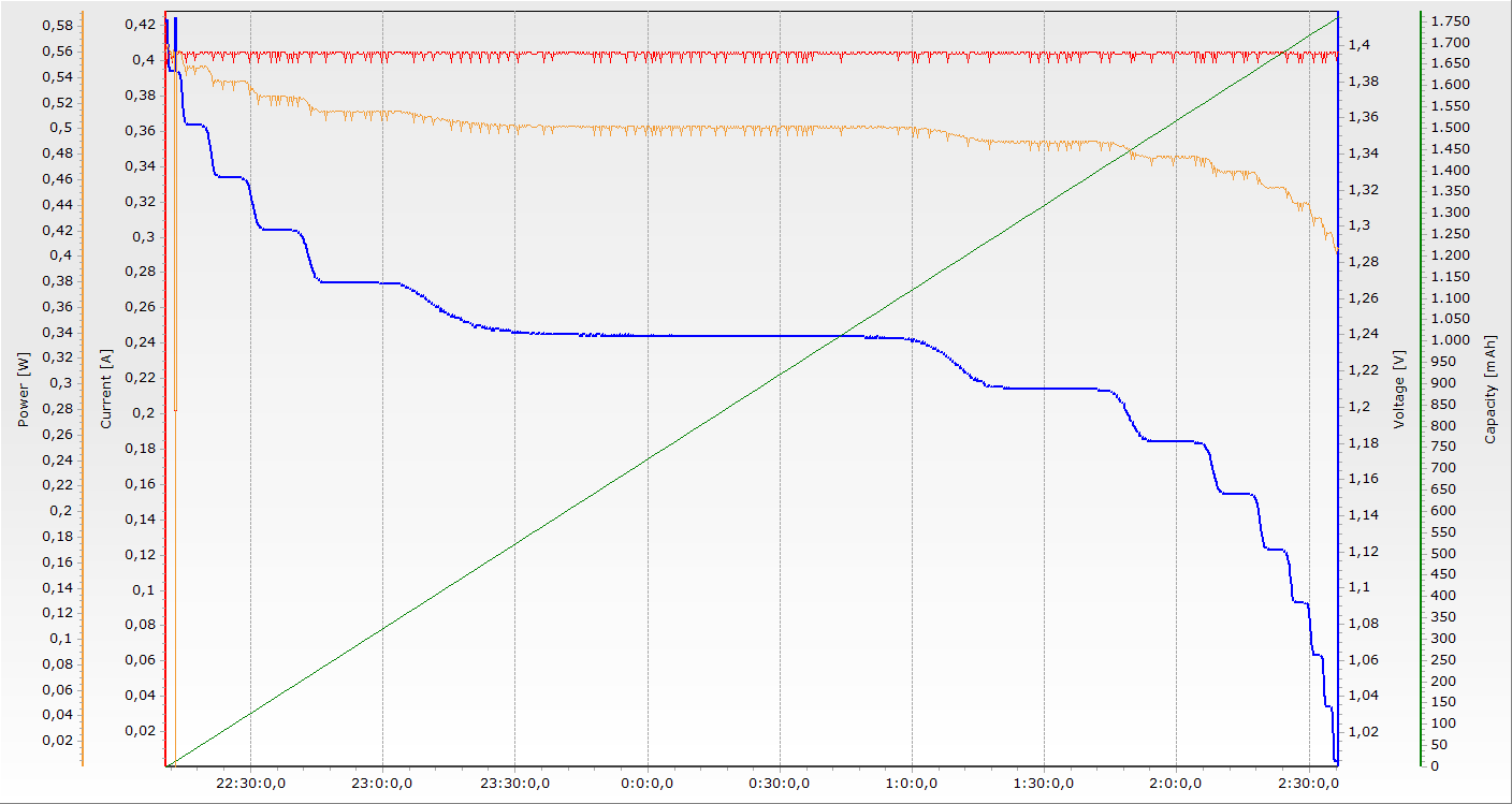

OP #4040891

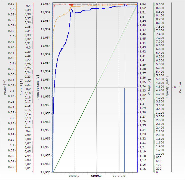

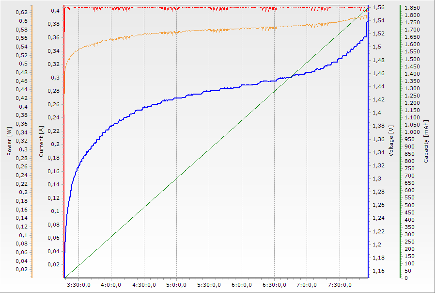

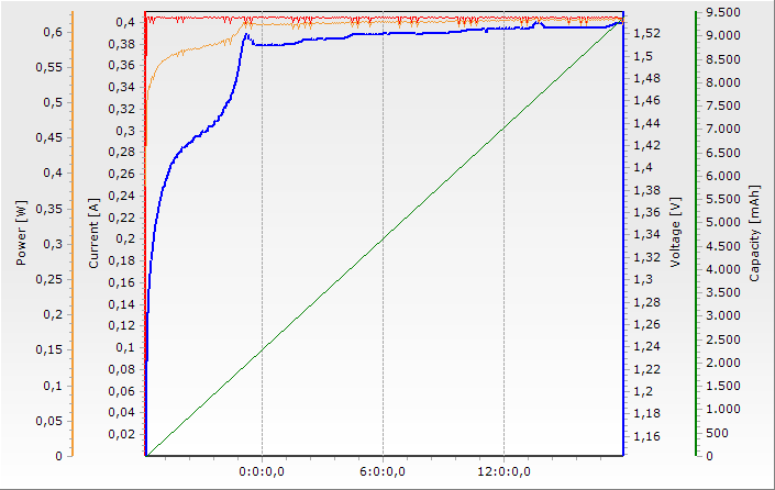

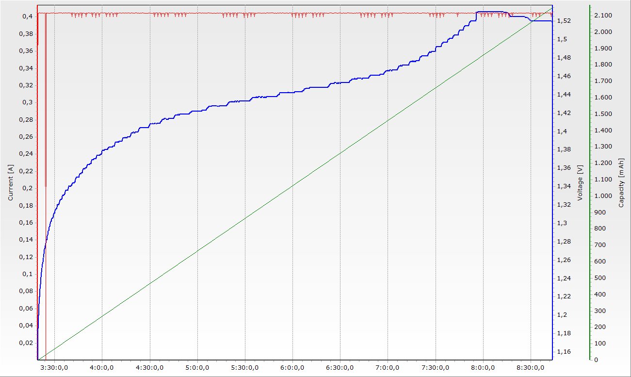

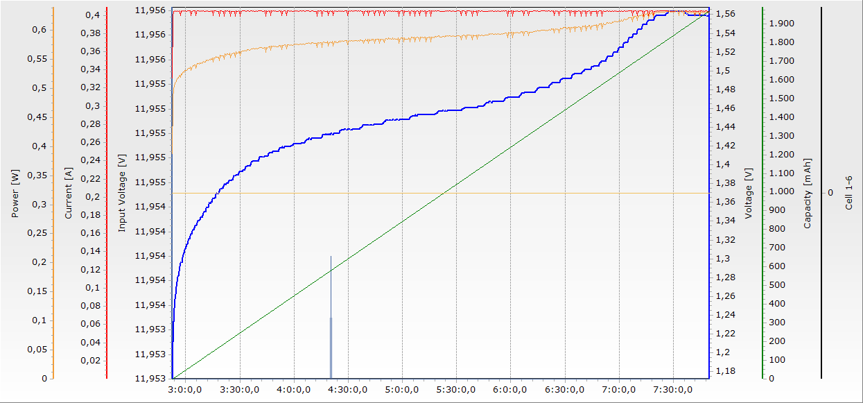

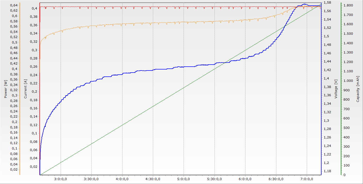

Voila - anbei das Ergebnis der 3. Entladung meines Rossmann
AA-R2U-Akkus.
Draus geht hervor:
            Entlade/Ladezyklus 3
Akku 1 AA:     2030 mAh
Daneben findet Ihr ein Bild der Ladekurve. Ein Blick auf diese Kurve
zeigt Euch direkt an, daß hier leider ein Malheur passiert ist:
Die 400mA Ladestrom haben offenbar nicht ausgereicht, um die in meinem
Ultramat 16 Ladegerät eingestellten Delta-U Spannungsabfall von 10mV
zu überschreiten (korrekter müßte es heißen zu "unterschreiten").
(Ich habe Delta-U ab sofort auf 5mV eingestellt.)
Und so habe ich meinem Rossmann-AA Akku statt der geplanten ca. 2300mA
eine Ladungsmenge von satten 9500mA verpaßt. Mal sehen, welchen
Kapazitätsverlust ich mir  damit eingehandelt habe.
Ich werde hier berichten.

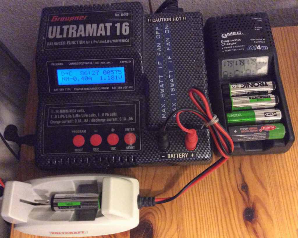

OP #4041053
Uppps - das Bild "Discharge003_Rossmann_Akku001_AA_R2U_2400mAh.png" aus
meinem vorletzten Beitrag ist natürlich falsch - es zeigt nicht den
Entladevorgang, sondern den Ladevorgang.
Ich hoffe, ich kann das Entladebild noch nachreichen.
Derweil ein kleines Foto von meinem aktuellen Lauf:
Die Tronics schlagen sich gut - liegen im ersten Entladezyklus schon
über 1900mAh. Bei den Rossmännern war da schon bei 1750mAh Schluß.
Allerdings weiß man nicht, wie alt die TRONICs sind - die Rossmänner
waren ja schon 8-9 Monate alt und können da schon 20% Ihrer Ladung
im Regal verloren haben.
Schau'n wir mal, wie's weitergeht.

Es geht um den 3. Entlade-/Ladezyklus der Rossmann-Akkus.
Beide Bilder bitte dort bitte ersetzen durch die Bilder in diesem
Posting - dann stimmt's wieder.

Und hier die Daten meines Rossmann-Akkus, den ich zuvor versehentlich
mit ca. 9500mAh geladen hatte:
                                 Entlade/Ladezyklus 4
Akku Nr. 1 Rossmann Rubin AA:    2380 mAh  (!!)  (zuvor überladen)
Das ist mit Abstand der höchste Kapazitätswert, den ich jemals bei einem
Billig-Mignon Akku gemessen habe.
Jetzt bin ich trotzdem etwas ratlos - ich hätte eigentlich erwartet,
daß der Akku durch das Überladen Kapazität verloren hat ...
Oder tritt dieser Effekt erst später auf?

Außerdem findet Ihr im Anhang den Spannungsverlauf der Entladekurve
von Akku Nr. 7 TRONICeco AA.  Leider ist mir beim Aufzeichnen
ein Mißgeschick passiert, so daß Ihr diesmal nur das letzte Viertel
der Entladekurve seht. Ein Blick auf den Kapazitätswert zeigt:
Die Kurve startet erst, als bereits 1260mAh aus dem Akku entnommen
waren.
Wenn man dies bei der Bewertung beachtet, so kommt man zu dem Ergebnis,
daß der TRONICeco AA R2U - Akku im gezeigten letzten Drittel eine
nahezu identische Entladekurve wie der Rossmann-Akku aufweist.
Auch kommt der TRONIC-Akku auf exakt denselben Kapazitätswert (bei
seiner ersten Entladung mit 400mA, gemessen im Ultramat 16 - Lader):
Akku Nr. 7 TRONICeco AA:     1750 mAh
Gerade dieser Wert irritiert mich allerdings ein wenig, denn die
beiden anderen TRONICeco - Akkus hatten ja bei Ihrer Erstentladung
1930mAh bzw. 1960mAh Kapazität - gemessen im AV4m-Lader.
Laut Manual hat dieser AV4m-Lader sogar 475mA Entladestrom.
Die 1750 mAh sind dagegen im Graupner Ultramat 16 bei einem kleineren
Entladestrom von 400mA gemessen worden. Wegen der schonenderen Entladung
hätte ich dort eigentlich mehr Kapazität erwartet.
Ob eines der beiden Geräte falsch mißt?

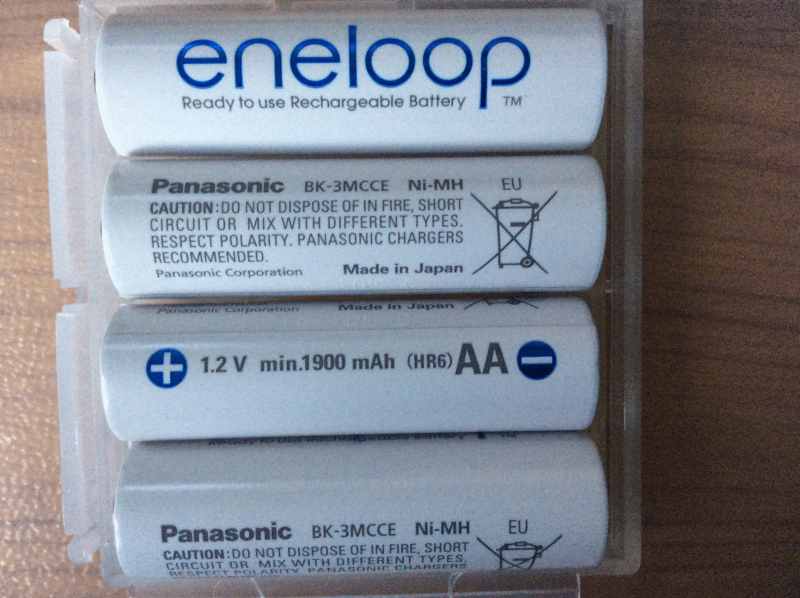

Konrad S. schrieb:
> Andreas S. schrieb:
>> Eneloop-Akkus hatten bei mir fast niemals mehr als 10mAh Unterschied.
> Wenn die vom Herrn Mössinger sind, dann wäre es nicht ungewöhnlich.
In der Tat - das sind sie ...
Ahhh, jetzt dämmert's mir: sollte Hr. Mössinger tatsächlich zuvor von
Hand alle Akkus mit gleicher Kapazität herausgesucht und mir zugesandt
haben? Zuzutrauen wär's ihm ja :-)
Viele Grüße
Igel1
#4042264
Klar, doch! Deswegen kannst du auch beim Bestellen angeben, welches Set
aus wie vielen Zellen bestehen soll. Deswegen auch die Farbmarkierungen.

Hier schnell noch die letzten Ergebnisse vom Lidl-Akku Nr. 1
(siehe auch die zugehörige Entlade-Kurve im Anhang),  der bei der
Erst-Entladung 1750mAh hatte. Ich finde, er hat sich gut gemausert:
Akku Nr. 7 TRONICeco AA:     2001 mAh
Wenn man diesen TRONICeco Akku mit dem Rossmann-Akku Pendant vergleicht,
so könnte man glatt auf die Idee kommen, die beiden seien vom selben
Band gelaufen - zumindest mit Blick auf die Kapazität. Was den
Spannungsverlauf angeht, scheint der TRONICeco Akku einen kleinen Tacken
besser zu sein.

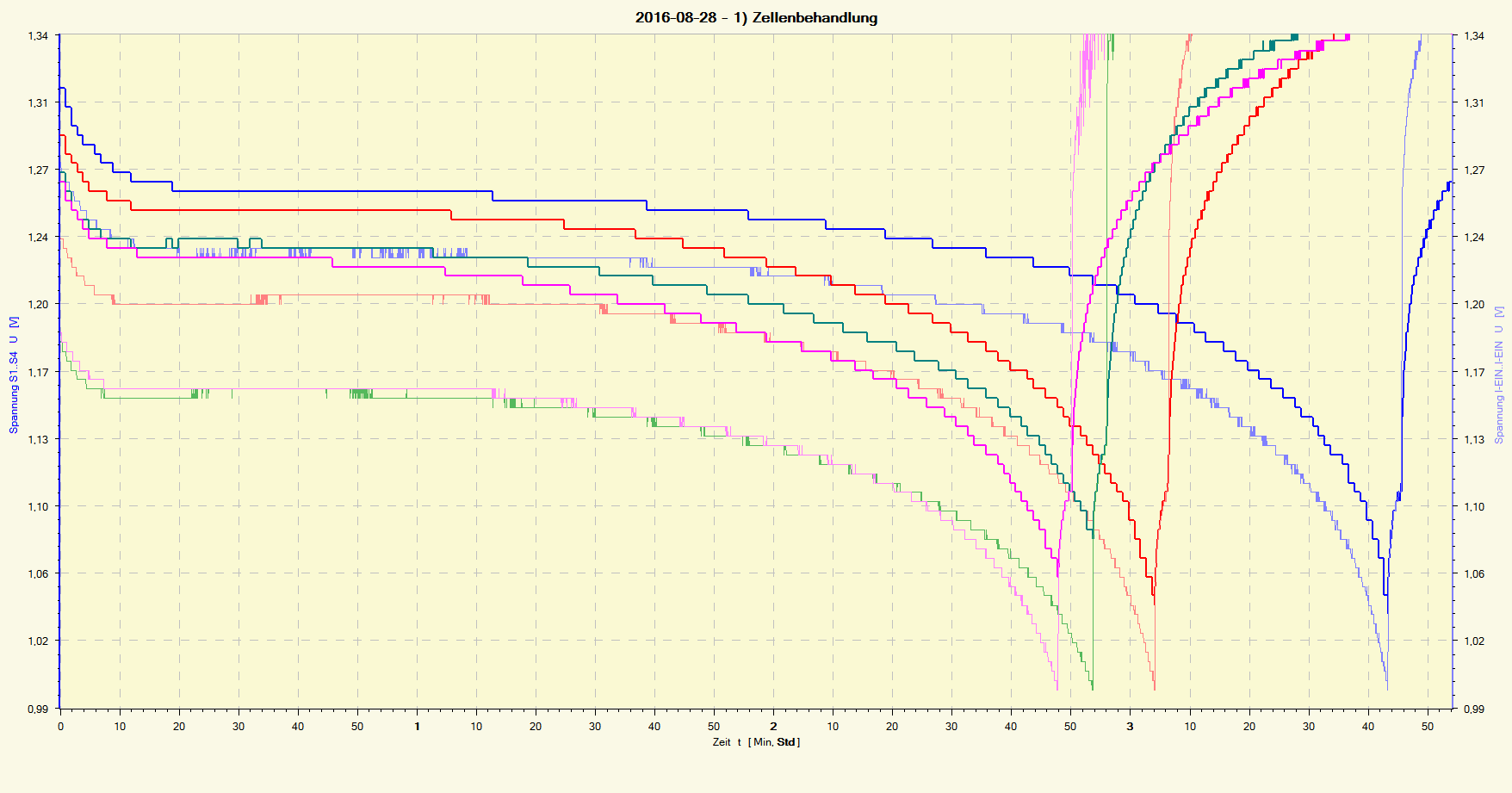

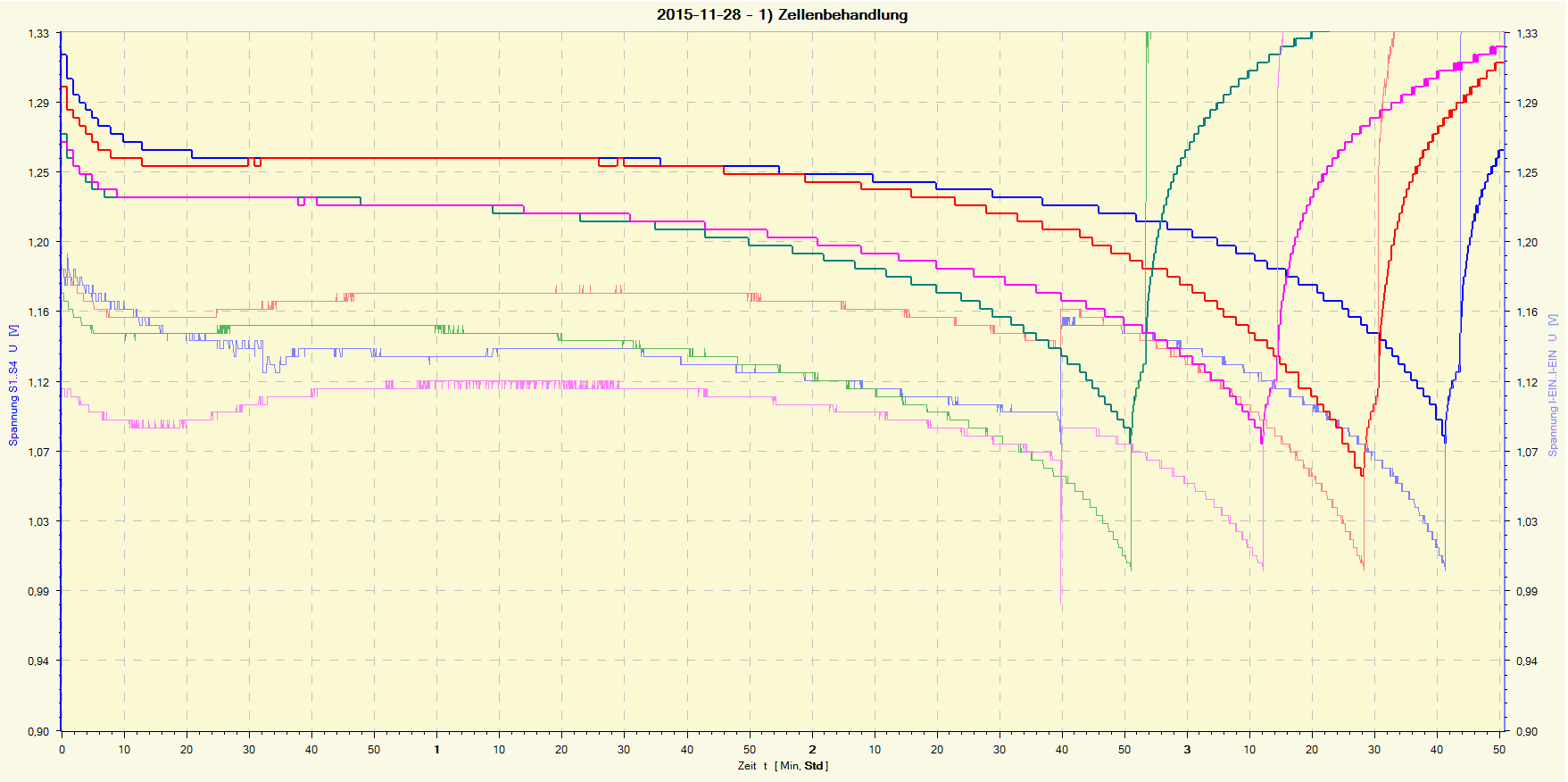

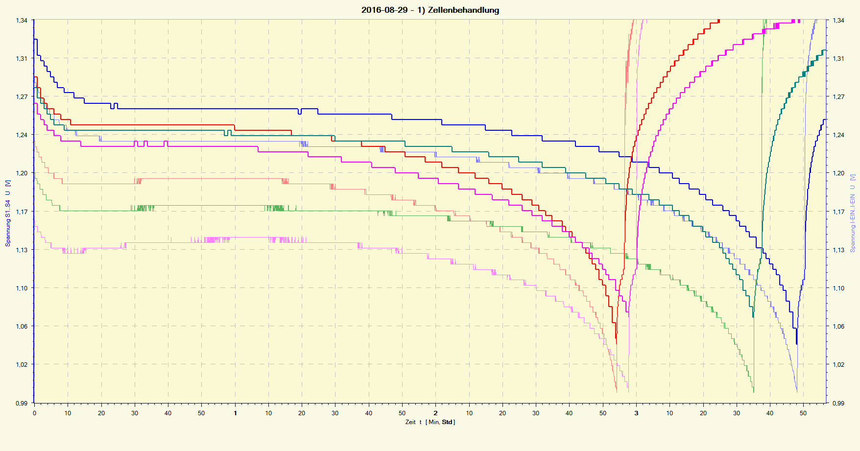

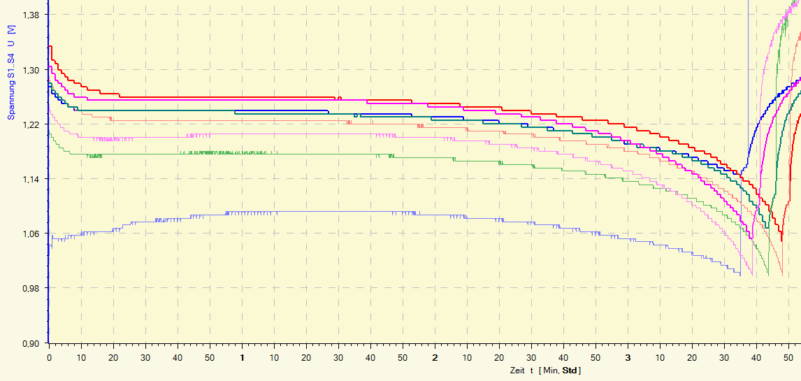

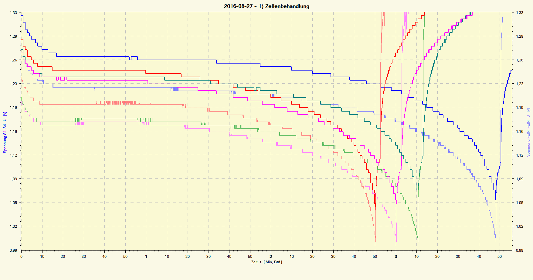

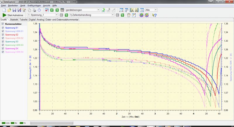

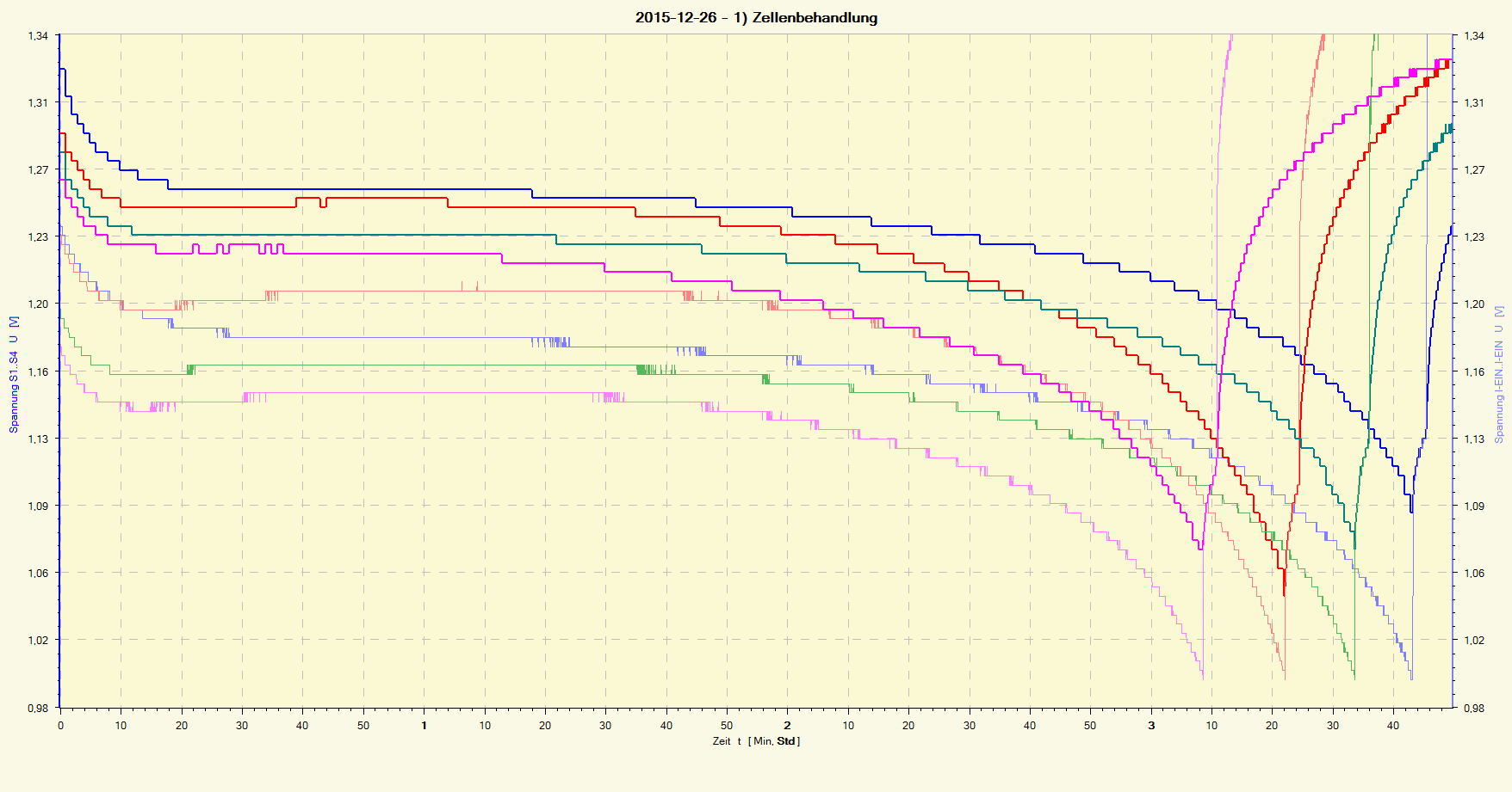

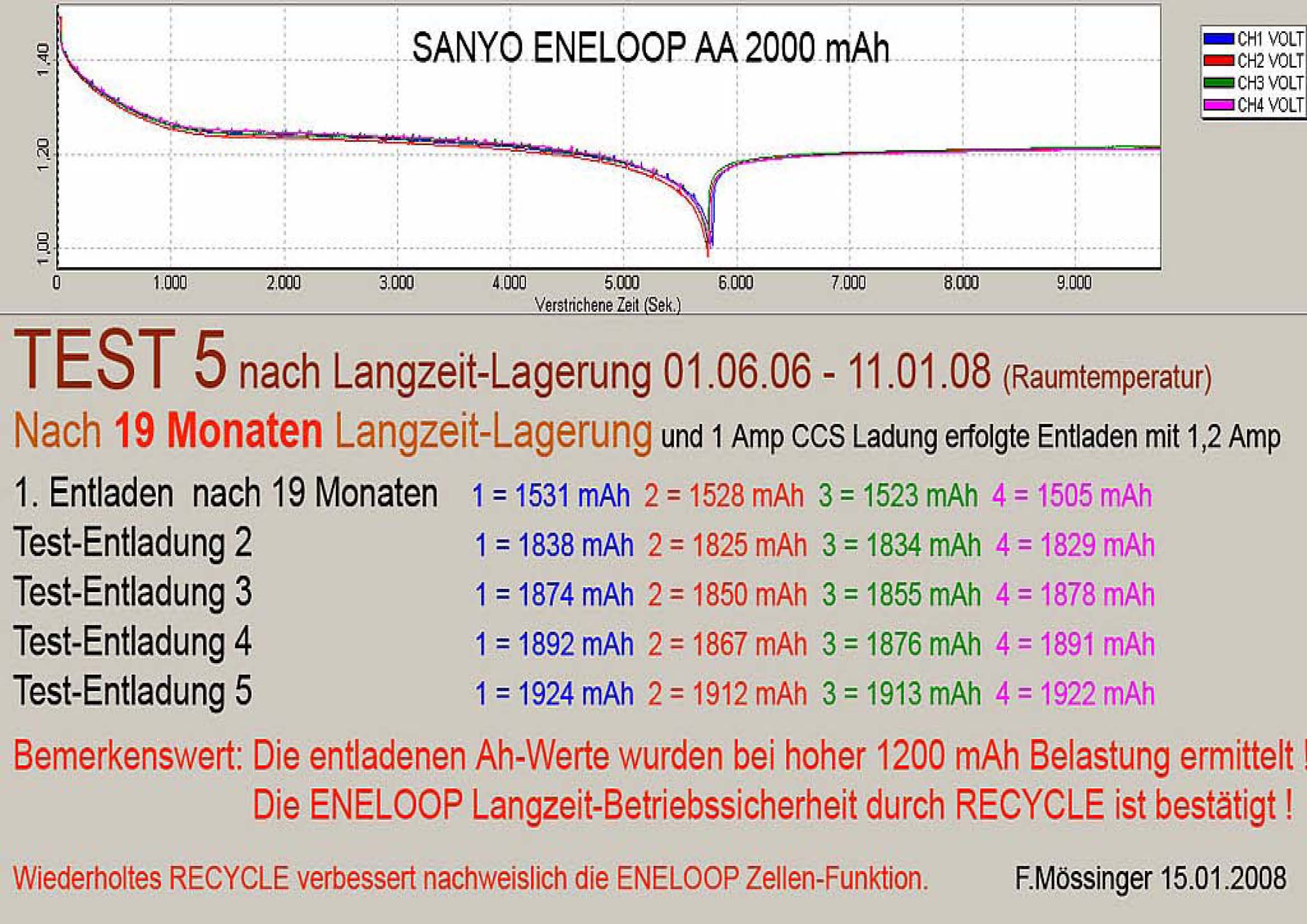

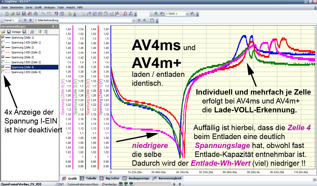

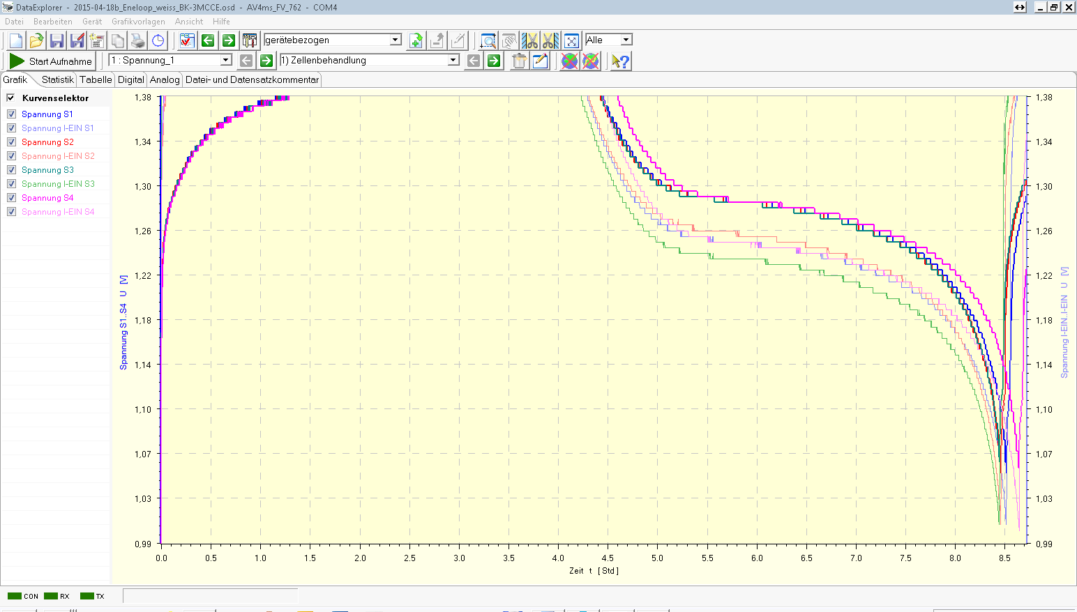

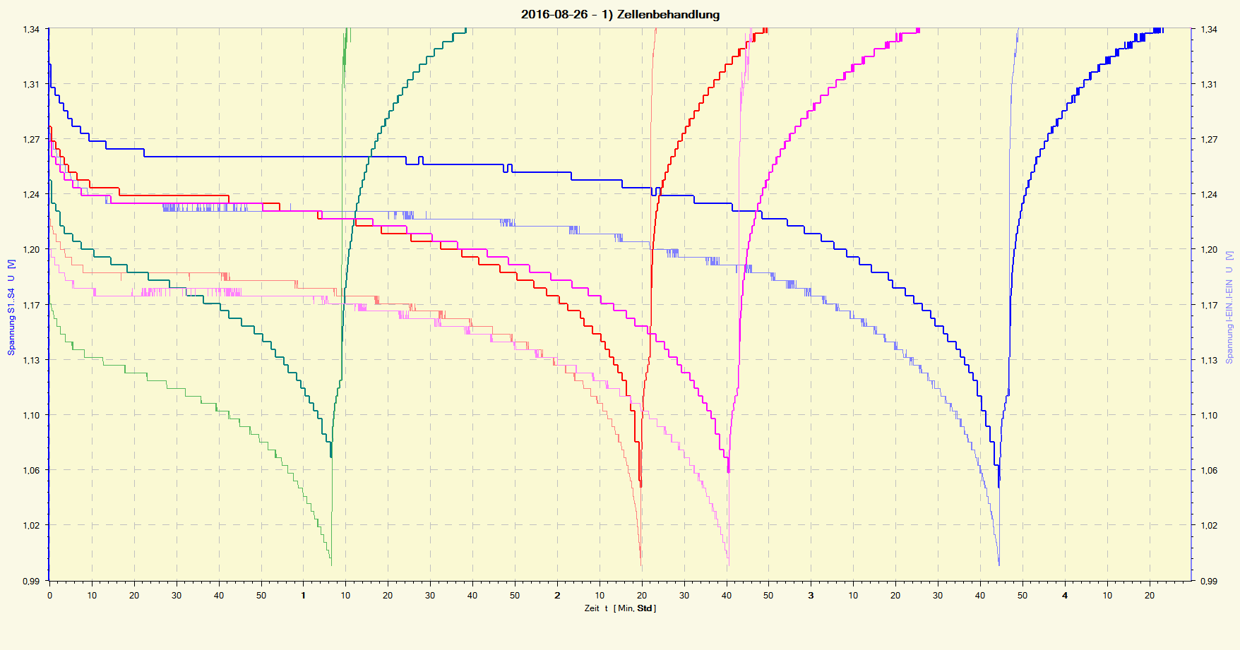

#4044375
@ Andreas S. (igel1)
Dein AV4m solltest du von mir umrüsten lassen auf das AV4ms.
Siehe www.accu-select.de
Die grafische AV4ms Darstellung ist wesentlich genauer, detaillierter
und umfangreicher, als die mit dem ULTRAMAT 16.
Auf meiner HomePage habe ich detailliert beschrieben, warum und wie die
vorteilhafte Umrüstung erfolgt, und was man damit IMMER präzise
erreicht.
Mit dem AV4ms kann man umfassende Akku-Messungen - weitgehend
automatisch - ausführen lassen und die ermittelten Werte können am
Monitor sehr detailliert auswählbar (und auf ca. 1% genau) mit 6
verschiedenen Messkanälen und individuell bei jeder der 4 Zellen
grafisch angezeigen lassen, zusätzlich zur vielseitgigen Display-Anzeige
des Gerätes AV4ms.
Außerdem sind die AV4ms Zellenbehandlungen immer OPTIMAL umfassend und
präzise, für JEDE NiMH Zelle, und sei sie noch so miserabel.
Vor allem wird vom AV4ms IMMER präzise und maximal VOLL geladen, ohne zu
überladen, was bei anderen Ladern am Markt leider meistens mit Fehler(n)
passiert.
Das haben wir in jahrelangen Messreihen eindeutig herausgefunden - und
uns deshalb entschlossen, die sehr gute AV4m Hardware mit einem
geeigneten Prozessor und passender Firmware (FW 4.74) zu optimieren, was
sich seit über 2 Jahren in großer Stückzahl in Europa bestens bewährt.
Damit lässt es sich eindeutig und wiederholbar sehr genau dokumentieren,
was man von TRONIC und anderen Billigst-Akkus zu halten hat, vor allem
dann, wenn man ENELOOP Akkus im Vergleich gleichzeitig und gleichartig
behandeln lässt.
Das allgemeine Problem dabei ist, dass sich NiMH Akkus sehr extrem
unterschiedlich verhalten können, und dass der "Lader" damit trotzdem
zurecht zu kommen hat, was leider nur bei neuen Zellen mit "üblichen
Ladern" am ehesten noch möglich ist.

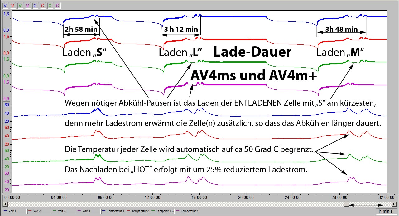

Doch sobald Tiefentladung TE und  oder Überladung  Heissladung die
NiMH Zelle geschädigt hat, wird sich das sofort (sehr extrem) auf das
Zellenverhalten beim Laden und Entladen auswirken.
Die Wärmeentwicklung beim Laden abhängig vom Ladestrom zeigt im Bild
eindeutig, denn Lade-Hitze bewirkt beim AV4ms längere automatische
Lade-Abkühlpausen, denn nur dadurch kann man noch zur eindeutigen
VOLL-Ladung kommen.
Dass eine optimale = GLEICHE Zellenpaarung als GLEICHER Zellensatz mit
dem AV4ms problemlos möglich ist, also ENTLADE-Messungen, das soll auch
nicht unerwähnt bleiben.

OP #4046031
Hallo Leute,
hier ein weiterer Zyklus der TRONICeco - Akkus:
Akku Nr. 5 TRONICeco AA:     2250 mAh
Akku Nr. 6 TRONICeco AA:     2130 mAh
Akku Nr. 7 TRONICeco AA:     2120 mAh
Akku Nr. 8 TRONICeco AA:     2200 mAh
Akku Nr. 5 TRONICeco AA:     2190 mAh
Akku Nr. 6 TRONICeco AA:     to be done
Akku Nr. 7 TRONICeco AA:     to be done
Akku Nr. 8 TRONICeco AA:     2150 mAh
Außerdem gibt's im Anhang noch ein paar schöne Kurven von meinem
Ikea-Akku, der sich prächtig schlägt:
                              Entlade/Ladezyklus N+2
Akku Nr. 9 Ikea Ladda AA:     1920 mAh
Derweil drängt sich mir der Eindruck auf, daß mein Ultramet 16
immer ca. 50-100 mAh weniger Kapazität bei den Akkus mißt als
mein AV4m-Gerät. Um das genauer zu untersuchen, braucht's aber
Zeit und eine halbwegs passable Referenz.
Viele Grüße
Igel1
Es kann beim serienmäßigen AV4m durchaus im Einzelfall vorkommen, dass
10% bis zu 15% falsche Ah-Werte (Plus oder Minus) angezeigt werden,
sowohl absolut / insgesamt, als auch beim einzelnen Schacht im Vergleich
zum anderen Schacht desselben Gerätes.
Solche evtl. Fehlanzeigen der Kapazität auf nur noch ca. 1% absolute
Abweichung zu korrigieren, ist ein weiterer wichtiger Grund und daher
Teil meiner umfassenden und aufwändigen Umrüstung von AT3+, AV4 und AV4m
zum AV4m+ oder AV4ms - auch der Neugeräte AV4m.
ALLE dieser Geräte sind immer nur vom selben Hersteller MEC in HongKong
gefertigt - aber ich bin laufend im engen Kontakt mit MEC in Österreich
und HongKong, egal, ob von MEC oder IVT oder CONRAD geliefert.

OP #4046416
So, nun treten meine Uralt-Eneloop-Zellen auf das Parkett dieses
Threads:  Kaufdatum 09/2010, seitdem max. 10x entladen und wieder
geladen.
Das interessante dabei: sie lagen nun seit mindestens 1,5 Jahren
ungenutzt in meinem Modell-Segelboot (ich meine, ich hätte sie
damals vorher noch aufgeladen - mag sein, daß ich danach
noch 1x kurz gesegelt bin, sicher ist leider nichts mehr).
                             Entlade/Ladezyklus M
Akku Nr. 61 Eneloop AA:      1486 mAh     # nach > 1,5 Jahren Lagerung
Die zugehörige Entladekurve findet Ihr im Anhang dieses Posting.
Ich würde sagen: reife Leistung!
Viele Grüße
Igel1

OP #4046621
Voila - und hier die nächsten Ergebnisse:
Akku Nr. 5 TRONICeco AA:     2190 mAh    # war oben schon dokumentiert
Akku Nr. 6 TRONICeco AA:     2100 mAh
Akku Nr. 7 TRONICeco AA:     2170 mAh
Akku Nr. 8 TRONICeco AA:     2150 mAh    # war oben schon dokumentiert
Sodann hat ein weiterer Eneloop-Akku über Nacht einen Entlade-/
Ladezyklus absolviert. Leider war der Spannungsabfall nach der
Vollladung so gering, daß selbst meine auf 5mV eingestellte Delta-U
Detektion die Vollladung nicht erkannt hat und der Akku gut handwarm
wurde. Ich habe daher die Ladung bei 2064 mAh manuell abgebrochen.
Entlade- und Ladezyklen finden sich im Anhang dieses Posts.
Hier die per Ultramat 16 gemessene Entladekapazität:
Akku Nr. 62 Eneloop AA:      1500 mAh     # nach > 1,5 Jahren Lagerung
Sodann noch zwei Ergebnisse von Eneloop-Akkus, die im AV4m entladen
wurden - beide wurden erstmals nach > 1,5 Jahren wieder entladen.
Akku Nr. 63 Eneloop AA:      1630 mAh     # nach > 1,5 Jahren Lagerung
Akku Nr. 64 Eneloop AA:      1580 mAh     # nach > 1,5 Jahren Lagerung
(by the  way: das "M" steht für eine unbekannte Zahl zwischen 1 und 10)
Viele Grüße
Igel1
Gast #4046913
Mindestens soooo muss sich ein guter LSD Akku verhalten.
Schon 2008 waren die ENELOOP so gut wie heute. Nur war von SANYO damals
die angegebene Zyklenanzahl vorsichtigerweise noch mit 1500 benannt.
Ich hatte 2008 das Glück, in einem Lager vergessene ENELOOP Zellen zum
Test zu bekommen, sie waren dort 19 Monate gelagert / übersehen worden.
Diese Zellen wurden daher von mir ganz bewusst mit einem hohen Laststrom
von 1200 mA geprüft.
Die ersten Werte waren die Restkapazitäten nach der Lagerung. Diese
entsprechen den Werten, die auch Andreas S. jetzt bei seinen lange
gelagerten ENELOOP Zellen in etwa auch gemessen hat.
DAS müssen andere LSD Akku-Typen erst mal leisten können......
Ich habe daraufhin diese Zellen 4x geladen und entladen, um die
RECYCLE-Funktion nachzuweisen - PERFEKT, kann ich nur bestätigen, wie
man den Werten entnehmen kann.
Allerdings - was damals 2008 noch nicht soooo bekannt war:
Wäre jedoch diesen Zellen zu7vor das zu tiefe Entladen unter 1,0 Volt /
Zelle widerfahren, dann wäre mit Sicherheit die Rest-Kapazität nach
dieser 19 Monate Lagerung wesentlich geringer gewesen - wenn überhaupt
noch entladbare Kapazität messbar gewesen wäre.
Man muss also Ready-to-Use Zellen auch unbedingt nach ihrer
Langzeit-Lagerungs-Fähigkeit beurteilen.
Wie sich z.B. die TRONIC Zellen dann im Vergleich mit ENELOOP Zellen
verhalten werden, das wird Andreas S. demnächst mit seinem von mir
umgerüsteten AV4ms sehr ausführlich dokumentieren können. Darauf freue
ich mich schon jetzt.
Ich wage hier mal eine Vorhersage:
Die grafisch dargestellte VOLL-Lade-Erkennung im AV4ms Messkanal 6 sowie
der Spannungsverlauf im AV4ms Messkanal 1 von derselben Zelle - auch bei
jeweils allen 4 Zellen gleichzeitig und mehrfarbg gemeinsam dargestellt,
das wird eine hochinteressante Session - und so manchem Anwender wird
das die Augen öffnen, wie z.T. extrem verschieden sich so manche
(ältere) NiMH Zelle verhalten kann, und wie perfekt das AV4ms / AV4m+
auch mit solchen misshandelten Zellen umgehen kann.
Insbesondere dann, wenn Tiefentladung im Betrieb und Überladen im
ungeeigneten Ladegerät die Zelle (massiv) geschädigt hat.
Wenn man sich dann auch noch die Selbstentladung nach z.B. 4 oder mehr
Wochen Lagerung nach dem letzten Laden ansieht, spätetstens dann wird
klar bestätigt, dass JEDE Tiefentladung und / oder Überladung JEDE NiMH
Zelle schädigt - mal mehr, mal weniger.
Aber das abzuwarten und festzuhalten, das braucht halt leider viel ZEIT
- und die hat heute kaum ein Anwender unbegrenzt.
Daher ist es gut, dass die Display-Anzeige des AV4m+ / AV4ms so lange
die Werte behält, so lange die Zelle(n) nach der Behandlung noch im
Gerät ist und dass dabei die Stromversorgung dauernd besteht, also nie
unterbrochen ist, denn dann werden alle ermittelten Werte gelöscht und
es wird eine automatisch die Nachladung gestartet, sobald die
Stromversorgung wieder besteht.
Hat man aber den PC oder den RASPBERRY PI die ganze Zeit ans AV4ms
angesteckt und alles im Dauer-Betrieb aktiv inkl. Stromversorgung, dann
werden alle Zellenwerte von jeder Zelle in allen 6 Messkanälen
gespeichert. Jede Sekunde kommt ein neuer vollständiger Datensatz hinzu.

OP #4047844
... und weiter geht's - zunächst mit der Vervollständigung der
Ergebnisse von Zyklus M+1 (die unteren 3 Werte hatte ich bereits
in meinem letzten Post aufgeführt, nur der oberste Wert ist neu):
                             Entlade/Ladezyklus M+1
Akku Nr. 61 Eneloop AA:      1761 mAh    # mit Ultramat 16 vermessen
Akku Nr. 62 Eneloop AA:      2000 mAh    # mit AV4m vermessen
Akku Nr. 63 Eneloop AA:       670 mAh    # mit AV4m vermessen
Akku Nr. 64 Eneloop AA:      1900 mAh    # mit AV4m vermessen
Zur obigen Entladung von Eneloop-Akku Nr. 61 liegt hier die
versprochene Kurve bei. In der Tat zeigt der 5 Jahre alte Akku
immer noch ein leicht höheres Spannungsniveau bei der Entladung
als die nagelneuen Rossmänner und TRONICecos.
Kapazitätsmäßig liegen die Rossmänner und TRONICecos allerdings klar
vorn.  Aber das ist vermutlich ein unfairer Vergleich, denn diese
Akkus sind zum einen keine 5 Jahre alt und zum anderen haben sie in
Punkto Selbstentladung noch nicht auf dem Prüfstand gestanden.
Und gerade hier hatten die Eneloops ja jüngst erst brilliert.
Eigentlich müßte ich also an dieser Stelle "tschüß und bis in 5 Jahren"
schreiben, um den Test fair zu Ende zu bringen.
Viele Grüße
Igel1

OP #4048091
... und noch einer:
Diesmal kam Eneloop-Akku Nr. 62 auf den Untersuchungsstuhl:
                             Entlade/Ladezyklus M+2
Akku Nr. 62 Eneloop AA:      1762 mAh    # mit Ultramat 16 vermessen
Die zugehörigen Entlade-/Ladekurven finden sich im Anhang.
Zur Erinnerung: Ich hatte Eneloop-Akku Nr. 61 ja ganz leicht überladen.
Zwar waren es nur ca. 250 mAh, die ich bei einem Ladestrom von 400mA
zu viel reingedrückt habe, aber man weiß ja nie ...
Daher bin ich froh, daß Eneloop-Akku Nr. 62 offenbar dieselben Werte
hat wie Nr. 61. Will sagen: Nr. 61 scheint keinen Schaden genommen
zu haben.
Viele Grüße
Igel1

Seit gerade bin ich Besitzer von 4 neuen Eneloop-Akkus des
Typs BK-3MCCE Ni-MH mit der Aufschrift "1,2V min. 1900 mAh (HR6) AA"
zum stolzen Preis von 8,84 EUR inkl. Plastikbox - gekauft irgendwo
in den Tiefen des Internets (Heiba Electronics GmbH).
Die 4 Akkus gingen direkt nach dem Auspacken in das AV4m Ladegerät,
um dort per Entladung Ihre Initial-Kapazität zu zeigen.
Ergebnis:
                             Entlade/Ladezyklus 0
Akku Nr. 13 Eneloop AA:      1530 mAh    # mit AV4m vermessen
Akku Nr. 14 Eneloop AA:      1520 mAh    # mit AV4m vermessen
Akku Nr. 15 Eneloop AA:      1530 mAh    # mit AV4m vermessen
Akku Nr. 16 Eneloop AA:      1510 mAh    # mit AV4m vermessen
Nahezu gleiche Werte - sehr schön.
Spannungskurven gibt's erst beim nächsten Entlade-/Ladezyklus.

Weiter geht's mit den neuen Eneloop-Akkus.
Ergebnis:
Akku Nr. 13 Eneloop AA:      1758 mAh    # mit Ultramat 16 vermessen
Akku Nr. 14 Eneloop AA:      1754 mAh    # mit Ultramat 16 vermessen
Siehe auch Bildchen im Anhang dieses Posts.
Nach meinem Dafürhalten liegt das Spannungsniveau bei der Entladung
leicht über dem der TRONICecos und Rossmänner: ca. 20-30mV - also
keine Welten. Aber das kann ja noch kommen, denn die Eneloops haben
ja noch ein paar Zyklen vor sich, bevor sie "trainiert" sind.

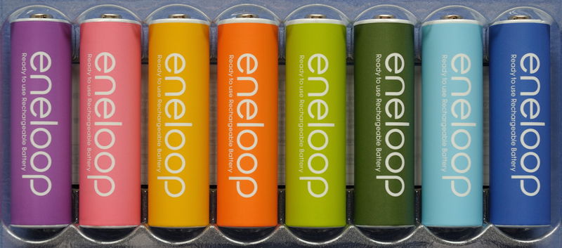

Gast #4059274

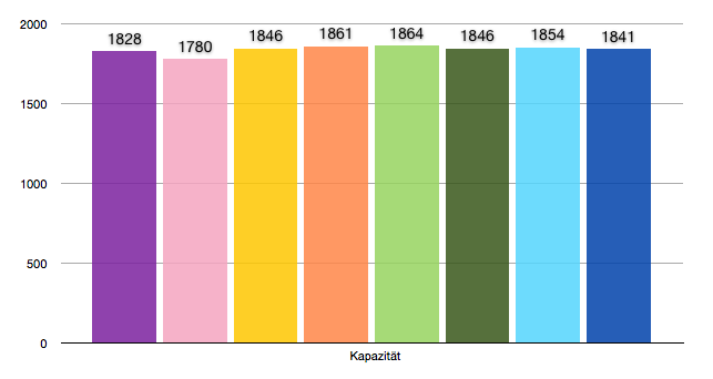

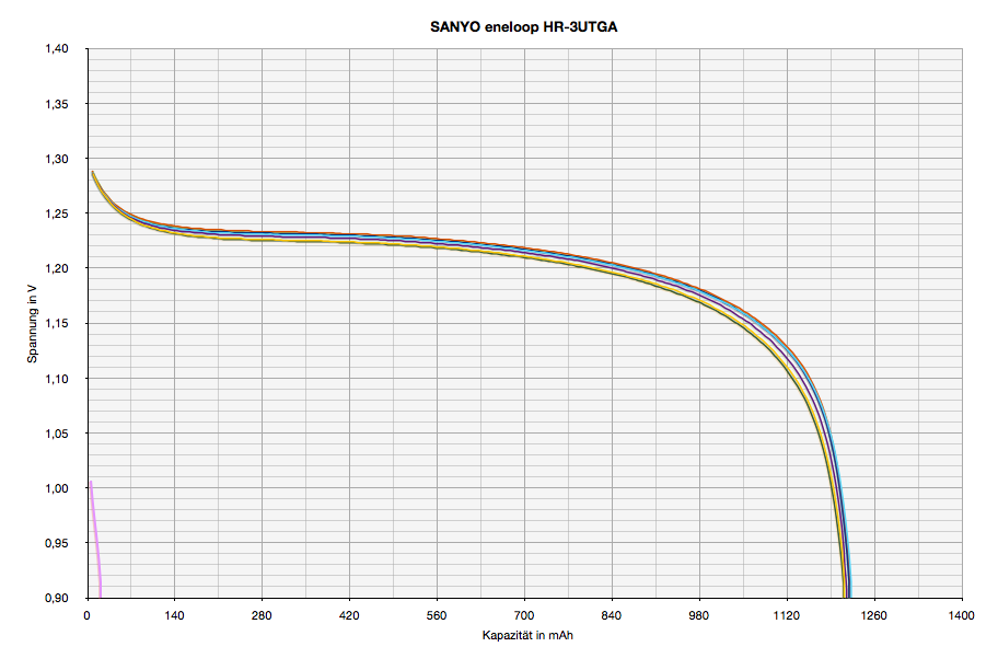

Nachdem ich den Thread hier gefunden habe, ist mit eingefallen, dass ich
noch ein paar originalverpackte eneloop-Akkus in Schrank liegen habe.
Seit 5 Jahren.
Der rosa Akku war praktisch leer (22 mAh). Die Restladungen der anderen
Akkus lagen dicht beieinander. (siehe Bild)
Beim Messen der Akkus (nach dem ersten Laden) hatte der rosa Akku eine
etwas geringere Kapazität als die anderen.
Ich werden die Akkus mal ein paar Wochen liegen lassen, um zu sehen ob
der rosa Akku eine zu hohe Selbstentladung hat, oder ob man einfach
vergessen hatte ihn zu laden.
Gast #4059480
@John
Nachdem diese ENTLADE-Kurven - wie erwartet - sehr gleichmäßig
zueinander sind - was ich nur so von ENELOOP kenne, empfehle ich:
Mache noch einmal Entladen / Laden.
Wenn sich der Entlade-Ah-Wert dabei etwas erhöht, dann sollte noch ein
weiteres Mal Entladen / Laden folgen, oder wiederholt so oft das
Entladen - Laden ausführen, bis es keinen höheren ENTLADE-Ah-Wert gibt.
Sehr exakte Messungen kann das AV4m+ / AV4ms dazu ausführen.
Meine damaligen Messungen haben es bestätigt, siehe Anhang. Diese Zellen
waren 19 Monate gelagert, und das hatte mich schon damals überzeugt,
dass ENELOOP Akkus sehr gut - ganz einfach mit Abstand die Besten sind,
die es gibt.

OP #4064596
Nach 11 Tagen Lagerung haben die Rossmänner folgende Werte:
Akku Nr. 2 Rossmann Rubin AA:    2130    # mit AV4m vermessen (-3,8%)
Akku Nr. 3 Rossmann Rubin AA:    2060    # mit AV4m vermessen (-4,2%)
Akku Nr. 4 Rossmann Rubin AA:    1930    # mit AV4m vermessen (-6,7%)
                                 Entlade/Ladezyklus 7
Akku Nr. 1 Rossmann Rubin AA:    1945    # mit U16  vermessen (-12%)
Das Bildchen der Entladekurve von Akku Nr. 1 findet Ihr im Anhang.
Leider ist dieser letzte Wert von 1945 mAh fast nutzlos, denn der
vorletzte Wert war mit dem AV4m Ladegerät ermittelt worden und ich
habe oben ja bereits festgestellt, daß sich AV4m und Ultramat massiv
in Ihren Messungen unterscheiden. Lege ich beim Ultramat die gefühlten
10% drauf, so komme ich für den Akku in respektable Selbstentladungs-
regionen. Aber das ist eher Kaffeesatzleserei.

#4097276
@Igel1
Neue Zellen - egal von welchem Hersteller benötigen stets einige (5-10)
vollständige Zyklen Laden - Entladen - Laden, bis diese ihre
ENTLADE-Kapazitäts- und ENTLADE-Spannungs-Werte stabil erreichen.
Diese Zyklen und die dafür nötige ZEIT sollte man den Zellen schon
gönnen.
Nach dem Laden erfolgt bei jeder Zelle noch eine geringe innere
Beruhigung / ein vollständiger innerer Potenzialausgleich. Das ist auch
der Grund, weshalb das Laden beim AV4ms / AV4m+ nach dem ersten Laden
mit einem "VOLL-Nachladen" nach 10 Minuten erneut erfolgt und erst
dadurch das Laden maximal abschließt.
Die grafische Darstellung ist normal sofort nach der (richtigen)
Installation des DataExplorer nutzbar. Gibt es eine Fehlermeldung -
welche?
mfg
FM
OP #4097323
@Hr. Mössinger:
Das mit den 5-10 Zyklen vor der "Zellenstabilisierung" ist
schon klar - ich finde die Zwischenergebnisse auf dem Weg
dahin trotzdem interessant und poste sie daher hier.
Was den DataExplorer angeht, so schneidet der mir einfach
den oberen Teil meiner Kennlinien ab.
Und ich habe noch keinen "Knopp" gefunden, der das Problem
löst - sehr ärgerlich.
Beispielbild sowie die Daten, aus denen der DataExplorer das
Bild fabriziert hat, habe ich hier beigelegt.
Viele Grüße
Igel1
#4097494
Igel1
Gaaanz einfach ist die Skalierung anzupassen:
So erfolgt die Einstellbarkeit von Kanal 1 = Spannungen:
Alle der 6 Werte-Anzeige-Kanäle kann man so entsprechend grafisch
dargestellt anpassen - jeder Punkt ist individuell änderbar:
1. Links in der Übersicht die blaue Zeile Spannung S1 mit Rechts-Klick:
Das Einstell-Menü öffnen.
2. Den Y-Achsen-Endwert und Manuell anklicken.
Den Skalen-Entwert von (z.B.) 1,9 Volt (beliebig) eintragen, z.B. auf
2,050V.
3. Das gewünschte Achsenwerte-Zahlen-Format (darunter) auf vorgegebene 3
Stellen nach dem Komma einstellen / anklicken.
Alle anderen Werte einer Anzeige-Art werden (meist) jeweils übernommen.
Wenn nicht, dann muss man DIESELBE Skalierung bei jeder der 8 Spannungen
und deren Anzeige-Art (Stellen nach dem Komma, Farbe, Lienienbreite
usw.) GLEICH einstellen, usw. usw...
Das alles kann man aber jederzeit individuell ändern / anpassen.
Gleiches gilt für die Linienart, Linienfarbe, Liniendicke usw. usw...
Dieses Einstell-System gilt für alle gleichartigen Einstellungen (ist
meist selbsterklärend).
Wichtig ist, dass die Skalierung für dieselbe Werte-Art für alle der 4
Zellen GLEICH skaliert eingestellt ist.
Mit a bissl Übung und Geduld geht das recht schnell.
Die Farben kann man individuell auswählen und zwischenspeichern /
übernehmen für die anderen Anzeige-Kanäle.
Sinnvollerweise nimmt man für dieselbe Zelle in allen der 6
Anzeige-Kanälen dieselbe Farbe / Anzeige-Art.
mfg
FM
OP #4098346
Hr. Mössinger antwortete:
> Rechts-Klick: Das Einstell-Menü öffnen.
Ahhhh sooooo - das war genau der "Knopp", den ich gesucht hatte.
Es fehlte mir an dieser Stelle ganz offensichtlich etwas Intuition
(Doku zu lesen ist ja bekanntlich nur etwas für Warmduscher ...)
Danke für die Amtshilfe!!

Persönliche Seite #4098365
Ich finde vor Allem den "Verlauf der Entladespannung nach 4 Monaten
Lagerung" wichtig. Bei manchen Geräten machen 10 Millivolt mehr schon
was aus.
Bild:
http://people.ee.ethz.ch/~rolfz/batak/easy2use/entladekurven4M_h500.jpg

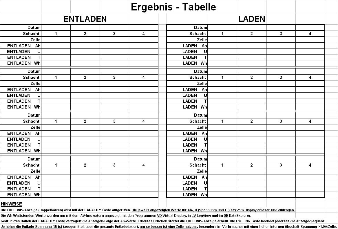

Die vom AV4ms und AV4m+ angezeigte MITTLERE ENTLADE-SPANNUNG MES ist
genau dafür gemacht, um hochohmige Zellen und deren daraufhin
niedrige(re)Entlade-Spannung zu ermitteln, aber natürlich erst recht
auch die guten, also nicht beschädigten Zellen aufzuzeigen.
Die Grafik zeigt die eindeutig sehr hochohmige PINK-farbene Zelle auf!
Natürlich - für den ENTLADE-Vergleich - muss zuvor die Zelle exakt
maximal VOLL geladen sein, und das ist mit dem AV4ms / AV4m+ dank u.A.
der automatischen Nachlade-Kontrolle immer exakt sichergestellt.
Am besten lässt man die Zelle zuerst die RECYCLE AutoMax
Zellen-Optimierung genießen. Nach dem RECYCLE-Abschluss kann man
jederzeit mit einem Tastendruck (Cap) die ermittelten ERGEBNIS-Werte in
der ständigen 3er-Anzeige-Sequenz: Ah-Spannung-Zeitdauer mit
Doppelbalken in Ruhe ablesen, notieren und zuordnen.
Diese Doppelbalken-ERGEBNIS-Anzeige kann jederzeit wiederholt / neu
gestartet werden, solange die Zelle(n) nach der Behandlung noch
eingelegt (ist) sind und die Stromversorgung / Display-Anzeige weiterhin
besteht. Nach dem Herausnehmen werden je Schacht die
Display-Anzeigewerte gelöscht.
Hat man aber die Display-Werte zusätzlich mit der AV4ms Datenausgabe
zusätzlich grafisch am Bildschirm angezeigt, dann kann man diese
Monitor-Anzeige jederzeit speichern und außerdem als STATISTIK die
jeweils 6 Anzeige-Kanäle übersichtlich darstellen.
Bereits während oder nach der Zellenbehandlung und vor allem nach dem
Speichern kann man alle 6 Kanäle der Zellendaten-Anzeigen jederzeit
(wieder) aufrufen und wahlweise anzeigen lassen. Dadurch gehen keine
ERGEBNIS-Werte verloren. Mit einer Bildschirm-Kopie als Grafik (wenn
nötig in jedem der 6 Messkanäle) sind die ERGEBNIS-Werte ebenfalls
festgehalten, man muss dann die (vielen) Zellendaten nicht mehr einzeln
aufschreiben.
Außerdem wird diese ENTLADE-ERGEBNIS-Messung bei allen vermessenen
Zellen immer mit derselben hochgenauen Messroutine durchgeführt - und
erst dadurch sind die ermittelten Werte dieser Messungen exakt
vergleichbar.
Allerdings ist es aber andererseits auch erforderlich, dass die
Zellen-Kontaktierung "klinisch sauber" ist, denn jede Verschmutzung
(Hand-Schweiß, Fett, Staub usw.) erhöht / verändert im Betrieb den
Übergangswiderstand jeder Zellenkontaktierung. Es kann daher nur das
gemessen werden, was innen im Gerät nach der Kontaktierung "ankommt".
Gut sieht man es, wenn man im LADE-Betrieb die einzelne Zelle im Schacht
dreht. Ist die Kontaktierung nicht konstant, dann "springt" die
Spannungsanzeige mit Ladestrom.
Es erfolgt nämlich immer beim Laden und auch beim Entladen jede Sekunde
eine Messung mit Strom und eine Messung ohne Strom, also in der 250 msec
Messpause. Somit werden immer 2 Spannungskurven jeder Zelle aufgezeigt,
die man jederzeit individuell je Zelle ein- und ausschalten kann, um die
einzelne Zellenkurve genau zu beurteilen, vor allem auch im (grafischen)
Vergleich zu einer weiteren (frei wählbaren) Zellen-Anzeige.
Es wird erst dadurch sehr eindeutig und genau aufgezeigt, welche Zellen
zueinander (fast) dieselben ERGEBNIS-Werte erbringen - in 6 jederzeit
wählbaren Anzeige-Kanälen.
Besonders eindrucksvoll aber wird es aufgezeigt, wenn man diese
ERGEBNISSE doppelt bewertet:
1. Direkt nach dem RECYCLE - das ist aber nur eine erste wichtige
Aussage!!
2. Denn erst nach einer (gemeinsamen) Lagerzeit von etlichen Tagen oder
besser noch Wochen nach dem RECYCLE außerhalb des Gerätes wird die wahre
Zellen-Leistung offensichtlich.
Denn dadurch wird auch die Selbstentladung SE im direkten Vergleich
ermittelt.
Man kann nämlich erst dadurch einerseits durchaus sehr extrem
unterschiedliches Zellenverhalten aufgrund evtl. sehr hoher SE
feststellen.
Andererseits können zwar direkt nach dem RECYCLE die ENTLADE-Werte (Ah
und MES) noch durchaus brauchbar sein, also >90% der Nominal-Ah entladen
bei >1,18 V MES, doch z.B. schon nach 2 Wochen Lagerung kann die SE
drastischen Einfluss haben.
Besonders bei Wärme je 10 Grad über 20 Grad verdoppelt sich bekanntlich
die SE:
Bei 30 Grad = doppelte SE
Bei 40 Grad = vierfache SE!!
Im Urlaub / in warmen Gegenden kann das schon mal zum unerwartet sehr
vorzeitigen Zellenausfall führen. Also vorher zuhause in Ruhe die SE
nachmessen, dann wird es z.B. im Urlaub keine solchen "Überraschungen"
geben.
Natürlich sind ALLE NiMH LSD Akkus, auch ENELOOP, von der
temperaturabhängigen SE betroffen.
Doch die Auswirkung der Temperatur auf die SE ist nur dann sehr minimal,
wenn eine LSD Zelle NIEMALS eine zu tiefe Entladung unter 1,0 V/Zelle
erdulden musste, also immer rechtzeitges NACHLADEN erfolgt ist.
Nur dann wird eine LSD Zelle / der ZUEINADER GLEICH GEPAARTE Zellensatz
jahrelang sehr gute, zuverlässig hohe ENTLADE-Leistung ermöglichen
können.

Persönliche Seite #4098764
Mich hat es erstaunt, dass das "Ranking" der unterschiedlichen Zellen
nach ein paar Wochen anders ausfällt, als direkt nach dem RECYCLE und
gemäß people.ee.ethz.ch^^ plötzlich die ReCyco die Nase vorn hatte und
nicht mehr die "eneloop".
Danke für die Bestätigung. Die Selbstentladung hat ja zwei Einflüsse:
1. Entladespannung und
2. Rest-Kapazität.
Beide Einflüsse können nach meiner Wahrnehmung unterschiedlich
ausfallen. Mich persönlich würden z.B. 20mV kleinere Entladespannung
(Plateau im Bild) eher stören, als 10% mehr Kapazitätsverlust nach ein
paar Wochen.
Wären "TRONIC eco", "Rossmann Rubin" usw. eine Alternative zu ReCyco
(grün im Bild)?
#4098872
Die gezeigten Kurven erscheinen mit recht "inkonstant".
Normalerweise ist der reale Spannungsverlauf homogen, also ohne
Treppchen und Sprünge.
Das deutet für mich auf eine inkonstante Kontaktierung hin und daher ist
eine solche Messung erst mal eher fraglich.
Deshalb würde ich diesen Kurven (zunächst) keine Bedeutung zuweisen.
@Igel1
Bitte die Zellen-Kurven nach dem RECYCLE (und Speichern / notieren der
ENTLADE-Werte Ah und -MES Mittlere Entlade-Spannung) hier posten.
Vor dem Einlegen JEDE Zelle - auch wenn sie "neu" ist, durch kräftiges
Reiben auf einem Teppich usw. blitzblank reinigen, Fusseln entfernen und
dann erst im AV4ms vermessen.
Wenn man die verschiedenen Zellen-Typen jeweils im selben Schacht
behandelt, dann sieht man gleich direkt im Bild die individuellen
Zellen-Unterschiede zueinander.
Etwa so:
Zunächst:
Zelle 1 von Typ1 im Schacht 1
Zelle 1 von Typ2 im Schacht 2
Zelle 1 von Typ3 im Schacht 3
Zelle 1 von Typ4 im Schacht 4
Danach
Zelle 2 von Typ1 im Schacht 1
Zelle 2 von Typ2 im Schacht 2
Zelle 2 von Typ3 im Schacht 3
Zelle 2 von Typ4 im Schacht 4
Danach
Zelle 3 von Typ1 im Schacht 1
Zelle 3 von Typ2 im Schacht 2
Zelle 3 von Typ3 im Schacht 3
Zelle 3 von Typ4 im Schacht 4
Danach
Zelle 4 von Typ1 im Schacht 1
Zelle 4 von Typ2 im Schacht 2
Zelle 4 von Typ3 im Schacht 3
Zelle 4 von Typ4 im Schacht 4
Mit der Maus kann man dann falls nötig den passenden Bild-Ausschnitt
aufzoomen und hat dann eine bessere Anzeige z.B. nur von der letzten
Entladung.
Das ergibt 4 Spannungs-Bilder, in denen dieselbe Zellentype mit der
jeweils gleichen Farbe im Vergleich dargestellt wird.
Sind z.B. die Zellentypen untereinander jeweils GLEICH, dann ist die
z.B. blaue Kurve jeweils ähnlich zueinander und jeweils z.B. am längsten
oder hat z.B. eine jeweils höhere MES-Lage.
So kann man die Zellentypen jeweils im direkten Vergleich zueinander
ersehen.
Es macht auch Sinn, nur die reine ENTLADE-Messung jeweils gemeinsam
beginnend zu machen, mit der jeweils zuvor mit RECYCLE oder mindestens
mit C-D-C = Laden-Entladen-Laden) voroptimierten Zelle, damit das
Entladen aller Zellen jeweils zeitgleich beginnt.
Entlade-Beginn ist dann direkt nach dem Booten / automatischen
Ladebeginn des AV4ms.
So sieht man die ENTLADE-Unterschiede am besten.
mfg
FM
OP #4099068
@Torsten C.:
Anbei die Entladekurven der Rossmann- bzw. Eneloop-Akkus nach 23 bzw. 37
Tagen.
Trotz längerer Selbstentladezeit der Eneloop-Akkus schneiden diese in
Punkto Entladespannung besser ab (ca. 20 bis 30 mV besser).
Ich befürchte daher, daß die Rossmänner Deinen Ansprüchen nicht genügen
werden.
Mit Blick auf den Preis, würde ich allerdings trotzdem einmal
"eine Schachtel" ausprobieren, wenn's um eine unkritische Anwendung
geht.
Was die TRONICeco-Akkus angeht, so habe ich die Messung - wie oben
beschrieben - leider vergurkt und kann daher dazu nichts sagen.
Viele Grüße
Igel1
#4099300
@Igel1
Die ROSSMANN sind (das habe ich erwartet) deutlich unterschiedlicher als
die ENELOOP zueinander.
Aber man kann jederzeit auch aus mehreren solcherart gemessenen Zellen
die ZUEINANDER GLEICHEN Zellen so paaren, dass diese eine zueinander
(fast) GLEICHE Entlade-Kapazität haben.
Diese Gruppe mit (nahezu) derselben ENTLADE-Ah-Kapazität wird
anschließend nach der GLEICHEN Mittleren Entlade-Spannung MES gruppiert.
Dadurch erst erreicht man, dass Zellen eines Zellensatzes optimal GLEICH
zueinander sind - und das aber nur dann über laaange Zeit so bleiben
können, wenn sie niemals zu tief entladen werden.
Die grafische Anzeige der Entlade-Spannung des AV4ms erfolgt doppelt:
1. Mit Entlade-Strom (untere Kurve)
2. Ohne Entladestrom / kurzzeitig unbelastet, im Leerlauf.
Aus der Differenz zwischen den beiden Spannungskurven kann man auch
schon optisch den Zellen-Innenwiderstand Ri ersehen. Ist die Differenz
klein, dann ist auch der Ri klein, also ist die Spannungslage unter Last
dadurch etwas höher.
Man kann für diese AV4ms Entlade-Kurven im DataExplorer wahlweise die
(oberen) Kurven ohne Last optisch ausblenden, dann sieht man nur die
belasteten Spannungskurven, deren Höhe den in der Praxis wirksamen
Spannungspegeln am ehesten entspricht.
Auf die TRONICeco-Akkus bin ich ganz besonders gespannt, wie diese sich
im Vergleich mit ENELOOP zeigen.
Vor allem auch, wie diese sich verhalten bezüglich
a) Innenwiderstand (Spannungslage unter Last)
b) Selbstentladung
c) Unterschiede zwischen den Zellen
mfg
FM
OP #4100628
Hier die Werte der TRONICeco-Akkus (letzte Ladung lag 3 Tage zurück):
Akku Nr. 5 TRONICeco AA:     2049 mAh    # mit AV4ms vermessen
Akku Nr. 6 TRONICeco AA:     1964 mAh    # mit AV4ms vermessen
Akku Nr. 7 TRONICeco AA:     1991 mAh    # mit AV4ms vermessen
Akku Nr. 8 TRONICeco AA:     1978 mAh    # mit AV4ms vermessen
Im Anhang finden sich wunderschöne Kurven zum Entladevorgang.
Eine Bewertung gebe ich nicht ab - sie wäre wenig aussagekräftig,
da die Akkus ja Ihre Selbstentladung nicht unter Beweis stellen
mußten.
Außerdem haben 3 von 4 Rossmann-Akkus einen Tag nach ihrem letzten
Zyklus einen weiteren Zyklus absolviert:
Entlade/Ladezyklus 5
Akku Nr. 2 Rossmann Rubin AA:    2140    # mit AV4ms vermessen
Akku Nr. 3 Rossmann Rubin AA:    2070    # mit AV4ms vermessen
Akku Nr. 4 Rossmann Rubin AA:    2030    # mit AV4ms vermessen
Dabei fallen die doch deutlichen Kapazitätsunterschiede der
Rossmann-Akkus im Vergleich zu ihrer letzten Entladung ins Auge.
Zum Vergleich nochmals die Werte vom Entlade/Ladezyklus 4 (der
3 Tage nach seinem Vorgänger-Zyklus stattfand):
Akku Nr. 2 Rossmann Rubin AA:    2073    # mit AV4ms vermessen
Akku Nr. 3 Rossmann Rubin AA:    1986    # mit AV4ms vermessen
Akku Nr. 4 Rossmann Rubin AA:    1941    # mit AV4ms vermessen
Je mehr ich mich an diesen Vergleichen versuche, desto mehr
komme ich zu der Erkenntnis, daß man hier eigentlich viel, viel
sauberer arbeiten müßte als ich es mache, um seriös die Akkus
bewerten zu können.
Aber dafür müßte man noch mehr Zeit opfern und das - alle Profis
unter Euch sehen es mir bitte nach - ist mir die Sache nicht wert.
Also bleibe ich bei meinen halbseriösen Vergleichen und genieße
in der gesparten Zeit lieber das Leben :-)
Viele Grüße
Igel1

Hi Leute,
nachdem die Akkus der unterschiedlichen Hersteller mehrere Monate
am selben Ort gelagert waren, kommen hier die ersten Ergebnisse.
Leider war die Dauer der Lagerung der Akkus unterschiedlich,
aber die Ergebnisse sind trotzdem erstaunlich:
| Typ                 Kap.Start   Kap.Ende   Lagerzeit  %Verlust  |
|                       [mAh]       [mAh]      [Tage]     [%]     |
| Eneloop AA        |   1900     |   1660   |  143 d    |   -13%  |
| Ikea Ladda AA     |   1970     |   1600   |   88 d    |   -19%  |
| TronicEco AA      |   2130     |   1630   |   83 d    |   -23%  |
| Rossmann R2U AA   |   2130     |   1570   |   85 d    |   -26%  |
Legende:
    - Kap.Start: Kapazität des Akkus vor der Lagerung.
    - Kap.Ende : Kapazität des Akkus nach der Lagerung.
Die Entlade-Zellspannung könnt Ihr dem angehängten Bild entnehmen.
Dabei entspricht die Reihenfolge exakt derjenigen der Kapazitäts-
Liste. Will sagen: auch hier führt Eneloop vor Ikea Ladda, TronicEco
und dem Schlußlicht Rossmann R2U.
Trotzdem sind die Ergebnisse noch mit Vorsicht zu genießen, denn
ich habe von jedem Typ zunächst nur einen der jeweils vier einge-
lagerten Akkus entladen. Deshalb ist das alles hier sicherlich
noch nicht repräsentativ. Weitere Akkus folgen in ein paar Wochen.
Ich bin gespannt, ob sich der Trend fortsetzt.
Viele Grüße
Igel1
Wer's ganz genau wissen will - hier die Ergebnisse im Detail:
Entlade/Ladezyklus 5    (30.04.2015)
Akku Nr. 13 Eneloop AA:      1900 mAh    # mit AV4ms vermessen
Entlade/Ladezyklus 6    (20.09.2015  =  143 Tage später)
Akku Nr. 13 Eneloop AA:      1666 mAh    # mit AV4ms vermessen
Entlade/Ladezyklus N+5    (24.06.2015)
Akku Nr. 200 Ikea Ladda AA:  1970 mAh   # mit AV4ms vermessen
Entlade/Ladezyklus N+6    (20.09.2015  =  88 Tage später)
Akku Nr. 200 Ikea Ladda AA:  1600 mAh   # mit AV4ms vermessen
Entlade/Ladezyklus 10   (vom 29.06.2015)
Akku Nr. 5 TRONICeco AA:     2130 mAh    # mit AV4ms vermessen
Entlade/Ladezyklus 11   (vom 20.09.2015 = 83 Tage später)
Akku Nr. 5 TRONICeco AA:     1630 mAh    # mit AV4ms vermessen
Entlade/Ladezyklus 12   (vom 27.06.2015)
Akku Nr. 1 Rossmann Rubin AA:    2130    # mit AV4ms vermessen
Entlade/Ladezyklus 13   (vom 20.09.2015  =  85 Tage später)
Akku Nr. 1 Rossmann Rubin AA:    1570    # mit AV4ms vermessen

Hallo Igel1,
danke für diese Rest-Ah-Messungen nach Selbst-Entladung.
Das sind aber "nur" die Ah-Werte - doch diese sind jedoch nur der eine
Teil der wichtigen Zellen-Eigenschaften.
Dem Entlade-Ah-Wert ist aber technisch vor allem immer auch der
jeweilige Zellen-Wert der MES = Mittlere Entlade-Spannung zugeordnet.
Die vorteilhafte Anzeige der MES wird mit der CAP Taste als
ERGEBNIS-Anzeige abgerufen (nur, wenn zuvor das Entladen durchgeführt
wurde).
Man sieht nämlich am sehr geringen Spannungspegel der blauen Kurve
deiner Aufzeichnung, dass diese Spannungslage sehr, sehr niedrig ist.
Hat man jedoch einen Verbraucher, der (leider gar nicht so selten!) auf
eine (sehr) hohe Abschaltspannung >1,0 Volt / Zelle eingestellt ist,
dann wird mit solchen Niedrigspannungs-Akkus dieser Verbraucher sich
schon nach sehr kurzer Zeit abschalten, weil die nutzbare Spannung zu
gering ist.
Dadurch nützt selbst eine (hohe) Entlade-Kapazität gar nichts mehr.
Deshalb bieten AV4ms und AV4m+ zusätzlich auch die hochgenaue Anzeige
der MES.
Dazu aber sollten die Kontaktierungen der Zellen und im Ladegerät sehr
sauber sein, damit die Wertegenauigkeit stimmig ist.

Hi Leute,
zwei Monate sind seit meinem letzten Akkutest vergangen und heute
stand der nächste Test an:
Von den jeweils 4 eingelagerten Akkus eines jeden Herstellers kam
der zweite Akku auf den Prüfstand.
All diese Akkus waren mehrere Monate am selben Ort gelagert worden.
| Eneloop AA        |   1890     |   1620   |  212 d    |   -14%  |
| Ikea Ladda AA     |   1930     |   1520   |  157 d    |   -21%  |
| TronicEco AA      |   2010     |   1250   |  152 d    |   -38%  |
| Rossmann R2U AA   |   2160     |   1400   |  154 d    |   -35%  |
Legende:
Dabei entspricht die Reihenfolge fast exakt derjenigen der Kapazitäts-
Liste. Will sagen: auch hier führt Eneloop vor Ikea Ladda.
Dann folgen weit abgeschlagen Rossmann R2U vor dem Schlußlicht
TronicEco.(Notiz: leider fiel mir etwas zu spät auf, daß der Kontakt
Akku-Ladegerät teils nicht optimal war, daher gelten die unteren, dünnen
Kurven eigentlich erst 2:40 Stunden nach Entladebeginn - nachdem ich den
Kontakt verbessert hatte)
Weiterhin gilt: die Ergebnisse sind noch mit Vorsicht zu genießen,
denn ich habe von jedem Hersteller bislang ja nur zwei der jeweils
vier eingelagerten Akkus entladen. Deshalb ist das alles hier
sicherlich noch nicht repräsentativ, aber der im letzten Posting
aufgezeigte Trend scheint sich zu verfestigen.
Viele Grüße
Igel1
Akku Nr. 14 Eneloop AA:      1890 mAh    # mit AV4ms vermessen
Entlade/Ladezyklus 6    (28.11.2015  =  212 Tage später)
Akku Nr. 14 Eneloop AA:      1620 mAh    # mit AV4ms vermessen
Akku Nr. 201 Ikea Ladda AA:  1930 mAh   # mit AV4ms vermessen
Entlade/Ladezyklus N+6    (28.11.2015  = 157 Tage später)
Akku Nr. 201 Ikea Ladda AA:  1520 mAh   # mit AV4ms vermessen
Akku Nr. 6 TRONICeco AA:     2010 mAh    # mit AV4ms vermessen
Entlade/Ladezyklus 11   (vom 28.11.2015 = 152 Tage später)
Akku Nr. 6 TRONICeco AA:     1250 mAh    # mit AV4ms vermessen
Akku Nr. 2 Rossmann Rubin AA:   2160 mAh  # mit AV4ms vermessen
Entlade/Ladezyklus 13   (vom 28.11.2015  =  154 Tage später)
Akku Nr. 2 Rossmann Rubin AA:   1400 mAh  # mit AV4ms vermessen
Dabei entspricht die Reihenfolge im unbelasteten Zustand (also gemessen
in den Entladepausen) wie auch im belasteten Zustand zu Anfang exakt
derjenigen der relativen Kapazitätsverlustliste.
Will sagen: auch hier führt Eneloop vor Ikea Ladda, dann folgen weit
abgeschlagen Rossmann R2U vor dem Schlußlicht TronicEco.
Im Entladeverlauf ändert sich die Reihenfolge geringfügig: Ikea Ladda
überrascht nämlich mit einer recht hohen Entladespannung im belasteten
Zustand. Allerdings findet sich eine kleine Ungereimtheit in dieser
Kurve (sie steigt nämlich zwischendurch an), die vermutlich damit
zusammenhängt, daß ich an diesem Akku im Ladeverlauf "gerucket" hatte
und somit seine Kontaktierung verbessert wurde.
Der Vollständigkeit halber sei erwähnt, daß der Tronic-Akku im letzten
Viertel der Entladung den Ikea Ladda-Akku schlägt, weil er insgesamt
etwas mehr "Puste" (=Kapazität) hat.
Bald folgt Akku Nr. 4 eines jeden Herstellers.
Inzwischen bin ich fast sicher, daß sich der Trend fortsetzen wird.

OP #4698251
Hi Leute,
acht Monate sind seit meinem letzten Akkutest ins Land
gegangen - höchste Zeit für einen weiteren Test.
Zur Erinnerung: ich untersuche die Performance von Akkus
unterschiedlicher Hersteller nach längerer Lagerzeit.
kamen nun nach über einem Jahr Lagerzeit der jeweils vierte
All diese Akkus sind mehrere Monate am selben Ort gelagert worden.
Leider war die Dauer der Lagerung der Akkus leicht unterschiedlich,
| Eneloop AA        |   1890     |   1640   |  483 d    |   -13%  |
| Ikea Ladda AA     |   1940     |   1020   |  428 d    |   -47%  |
| TronicEco AA      |   2020     |   0490   |  423 d    |   -76%  |
| Rossmann R2U AA   |   2030     |   1180   |  425 d    |   -42%  |
Legende:
Die Entlade-Zellspannung könnt Ihr dem angehängten Bild entnehmen:
Eneloop AA:           blaue Linien
Ikea Ladda AA:        orange Linien
TronicEco AA:         magenta Linien
Rossmann R2U AA:      grüne Linien
Fette Linien:         Akku-Entladespannung ohne Laststrom
Dünne Linien:         Akku-Entladespannung bei ca. 475mA Lastrom
Möchte man also die Akkus nach absteigender Restkapazität ordnen,
so lautet die Reihenfolge:
- Eneloop AA
- Rossmann R2U AA
- Ikea Ladda AA
- TronicEco AA
Zeit für ein Zwischenfazit:
- Die Eneloop-Akkus schlagen sowohl im Punkt Endladespannung als auch
  insbesondere im Punkt (geringe) Selbstentladung die hier getestete
  Konkurrenz um Längen.
- Selbst nach über 1,3 Jahren Lagerzeit besaß der getestete Eneloop-Akku
  noch 87% seiner Einlagerungs-Kapazität, während die Konkurrenz
  mit 58%, 53% und 24% weit abgeschlagen ist.
- Betrachtet man zusätzlich den Spannungsverlauf über die gesamte
  Entladekurve, so bietet der Eneloop-Akku unter Last ca. 70mV mehr
  als der beste Vergleichsakku - das ist eine Menge, denn jedes
  Millivolt mehr erhöht den möglichen Einsatzbereich solcher Akkus.
- Ikea- und Rossmann-Akkus mögen für einfache Einsatzzwecke ebenfalls
  geeignet sein - insbesondere, wenn die Akkus nur ein paar Wochen
  Auszeiten überwinden müssen und wenn die Geräte nicht sehr
  anspruchsvoll in Punkto "Minimalspannung" sind.
- Von den Lidl'schen TronicEco-Akkus würde ich nach meinen Tests
  eher abraten.
Selbstverständlich kann man mit 4 Akkus eines jeden Herstellers keinen
statistisch repräsentativen Test machen, aber als Fingerzeig finde ich
diesen Test schon ganz gut geeignet.

Außerdem bestätigt sich es einmal mehr, dass meine Ladegeräte AV4ms und
AV4m+ sich perfekt eignen, sehr genau die einzelne AA und / oder AAA
Zelle präzise zu vermessen, wobei erst auch die sehr hilfreiche Anzeige
der MES Mittleren
Entlade-
Spannung
jeder Zelle die perfekte Datenermittlung ermöglicht zum sehr genauen
Paaren von GLEICHEN Zellen für zueinander GLEICHE Akkusätze.

Es muss ENELOOP Made in Japan sein - die sind noch OK, aber nicht
ENELOOP Made in China, denn das ist die PANASONIC-eigene Akku-Technik
(e-Volta), die man wegen des Kaufs des Namens ENELOOP durch PANASONIC
auch auf andere Zellen-Technik machte.
Der Markt wird es richten, denn QUALITÄT lässt nich nicht mit

Hallo Andreas, auch ich möchte mich für die tolle Arbeit bedanken.
Daher mag ich kaum drängeln:
> Lagerung" wichtig:
> Quelle:
> http://people.ee.ethz.ch/~rolfz/batak/easy2use/index.html
Könntest Du bei Gelegenheit mal die GP ReCyKo+ durchmessen?
Oder ist das Humbug, was Dr. Rolf Zinniker schreibt?

Hi Leute,
hier schnell noch die Ergebnisse eines weiteren Langzeit-Tests:
inzwischen liegen nämlich die jeweils zuerst getesteten Akkus
(siehe mein damaliges Posting vom 20.09.2015) seit fast einem
Jahr herum - eine gute Gelegenheit, sie erneut auf den Prüfstand
zu schicken. Hier die Ergebnisse:
| Eneloop AA        |   1900     |   1670   |  341 d    |   -12%  |
| Ikea Ladda AA     |   1970     |   1240   |  341 d    |   -37%  |
| TronicEco AA      |   2130     |   1390   |  341 d    |   -35%  |
| Rossmann R2U AA   |   2130     |   1320   |  341 d    |   -38%  |
Legende:

Hi Leute,
hier die Ergebnisse eines weiteren Langzeit-Tests:
Diesmal kamen die seinerzeit als zweites getesteten Akkus
(siehe mein damaliges Posting vom 28.11.2015) erneut auf den
Prüfstand. Hier die Ergebnisse:
| Eneloop AA        |   1890     |   1630   |  273 d    |   -14%  |
| Ikea Ladda AA     |   1930     |   1340   |  273 d    |   -31%  |
| TronicEco AA      |   2010     |   1270   |  273 d    |   -37%  |
| Rossmann R2U AA   |   2160     |   1230   |  273 d    |   -43%  |
Legende:
Inzwischen kann man subsummieren: alles wie gehabt - Eneloop deklassiert
den Rest des Feldes. TronicEco und Rossmann R2U fallen durch erhebliche
Unterschiede bei der Selbstentladung innerhalb derselben Charge auf.
(auch dies hatte Hr. Mössinger vorausgesagt).
Eine Gegenüberstellung der beiden zuletzt durchgeführten Tests zeigt
dies auf: in beiden Fällen weist der jeweilige Akku, der länger
gelagert wurde (341 Tage), sogar weniger Selbstentladung auf, als
derjenige, der "nur" 273 Tage gelagert wurde. Das weist auf riesige
Exemplarstreuungen hin:
Die Ergebnisse der Ikea-Akkus muss ich mir in einer ruhigen Minute
nochmals genauer angucken - sie scheinen einen Tick besser zu sein
als Ihre Discounter-Konkurrenz (wenngleich natürlich auch sie weit
hinter den Eneloops rangieren) - ist aktuell aber mehr ein Bauchgefühl.

OP #4701285
Hi Leute,
Diesmal kamen die seinerzeit als drittes getesteten Akkus
(siehe mein damaliges Posting vom 27.12.2015) erneut auf den
Prüfstand:
| Eneloop AA        |   1890     |   1660   |  246 d    |   -12%  |
| Ikea Ladda AA     |   1930     |   1270   |  246 d    |   -34%  |
| TronicEco AA      |   2050     |   1570   |  246 d    |   -23%  |
| Rossmann R2U AA   |   2060     |   1300   |  246 d    |   -37%  |
Legende:
Wie gehabt schlägt Eneloop alle anderen Akkus.
Diesmal überrascht der untersuchte TronicEco AA Akku Nr.7 mit einer
vergleichsweise moderate Selbstentladung von "nur" 23% nach 246 Tagen.
Sein Kamerad, TonicEco AA Akku Nr. 6 hatte beim letzten Test nach 273
Tagen satte 37% Selbstentladung aufgezeigt. Das unterstreicht die große
Varianz bei den TronicEco AA Akkus.
Leider helfen einem Nutzer dieser Akkus solche positiven Ausreisser
wenig, denn man muss ja genau dann die Akkus wechseln/laden, wenn der
schwächste Akku leer ist - sonst droht Tiefentladung und somit
Akkuzerstörung.
Das wiederum führt dazu, dass bei einer Verwendung von mehreren Akkus in
einem Gerät immer der schwächste Akku mit der geringsten Restkapazität
den Zeitpunkt des Wechselns/Wiederaufladens bestimmt. Und genau deshalb
ist eine große Varianz bei den Akkus schlecht: Im Falle von
Langzeitbetrieb sind also 4 Akkus, die alle 20% Selbstentladung haben
besser als 4 Akkus, von denen 3 nur 10% und einer 30% Selbstentladung
Entlade/Ladezyklus 7    (26.12.2015)
Akku Nr. 15 Eneloop AA:      1890 mAh    # angenommen *
Entlade/Ladezyklus 8    (vom 29.08.2016  =  246 Tage später)
Akku Nr. 15 Eneloop AA:      1660 mAh    # mit AV4ms vermessen
Entlade/Ladezyklus N+6    (26.12.2015)
Akku Nr. 202 Ikea Ladda AA:  1930 mAh   # angenommen *
Entlade/Ladezyklus N+7    (vom 29.08.2016  =  246 Tage später)
Akku Nr. 202 Ikea Ladda AA:  1270 mAh   # mit AV4ms vermessen
Entlade/Ladezyklus 11   (vom 26.12.2015)
Akku Nr. 7 TRONICeco AA:     2050 mAh    # angenommen *
Entlade/Ladezyklus 12   (vom 29.08.2016  =  246 Tage später)
Akku Nr. 7 TRONICeco AA:     1570 mAh    # mit AV4ms vermessen
Entlade/Ladezyklus 13   (vom 26.12.2015)
Akku Nr. 3 Rossmann Rubin AA:   2060 mAh  # angenommen *
Entlade/Ladezyklus 14   (vom 29.08.2016  =  246 Tage später)
Akku Nr. 3 Rossmann Rubin AA:   1300 mAh  # mit AV4ms vermessen
* angenommen wurde eine Start-Kapazität, wie sie beim letzten
  ununterbrochenen Lade-/Entladezyklus gemessen wurde.
  Am hier angegebenen Datum wurde zwar die Zelle vollgeladen,
  die Kapazität jedoch nicht mehr erneut geprüft.
