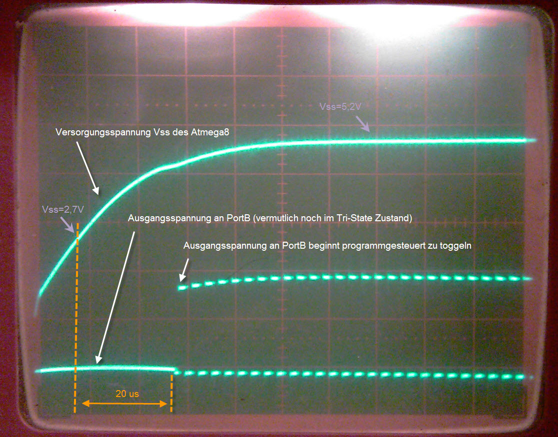

ich möchte einen Atmega8 für kurze Zeit aus einem 47uF Kondensator
betreiben.
Dieser Kondensator wird einmalig von ca. 1V innerhalb von 10ms auf 5V
aufgeladen.
Dann schlägt die große Stunde des Atmega8, der nun möglichst viel und
lange rechnen soll - mindestens so lange, daß er das Nachladen
des Kondensators aus einer Stromquelle anstoßen kann (Elektronik dazu
spendiere ich - der Atmega muß nur einen MOSFET-schalten).
Dieses Nachladen soll der Atmega dann per ADC genau dosieren,
um sich selbst nicht in die ewigen Jagdgründe zu schicken.
Nach meinen Berechnungen kann ich den Atmega8 aus dem 47uF Kondensator
ca. 50ms speisen, bis die Spannung auf 2,7V zusammengebrochen ist.
Dabei möchte ich den Atmega mit seinem internen RC-Oszillator (1MHz)
betreiben, um möglichst stromsparend und möglichst schnell arbeits-
bereit zu sein.
Aus den Datenblättern werde ich irgendwie nicht ganz schlau, was die
Start-Up Phase angeht:
- Ab wann (wieviel Spannung) rennt denn mein Atmega8 genau los?
- Und gibt es irgendwelche "Delays", bevor er sich auf den
  Programmcode stürzt ?
- Zählt meine Spannungsversorgung gemäß Datenblatt nun zur "slowly
  rising power" oder zur "fast rising power" ?
- Im Datenblatt in Tabelle 8-7 wird z.B. von 18 CK Verzögerung
gesprochen.
  Sind das 18 Zyklen (=18us in meinem Falle)? Und was macht der
  Atmega in dieser Zeit? Warten?
Freue mich über jede Antwort.
Igel

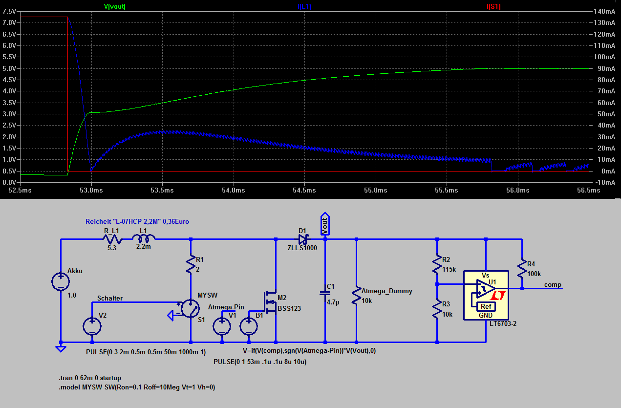

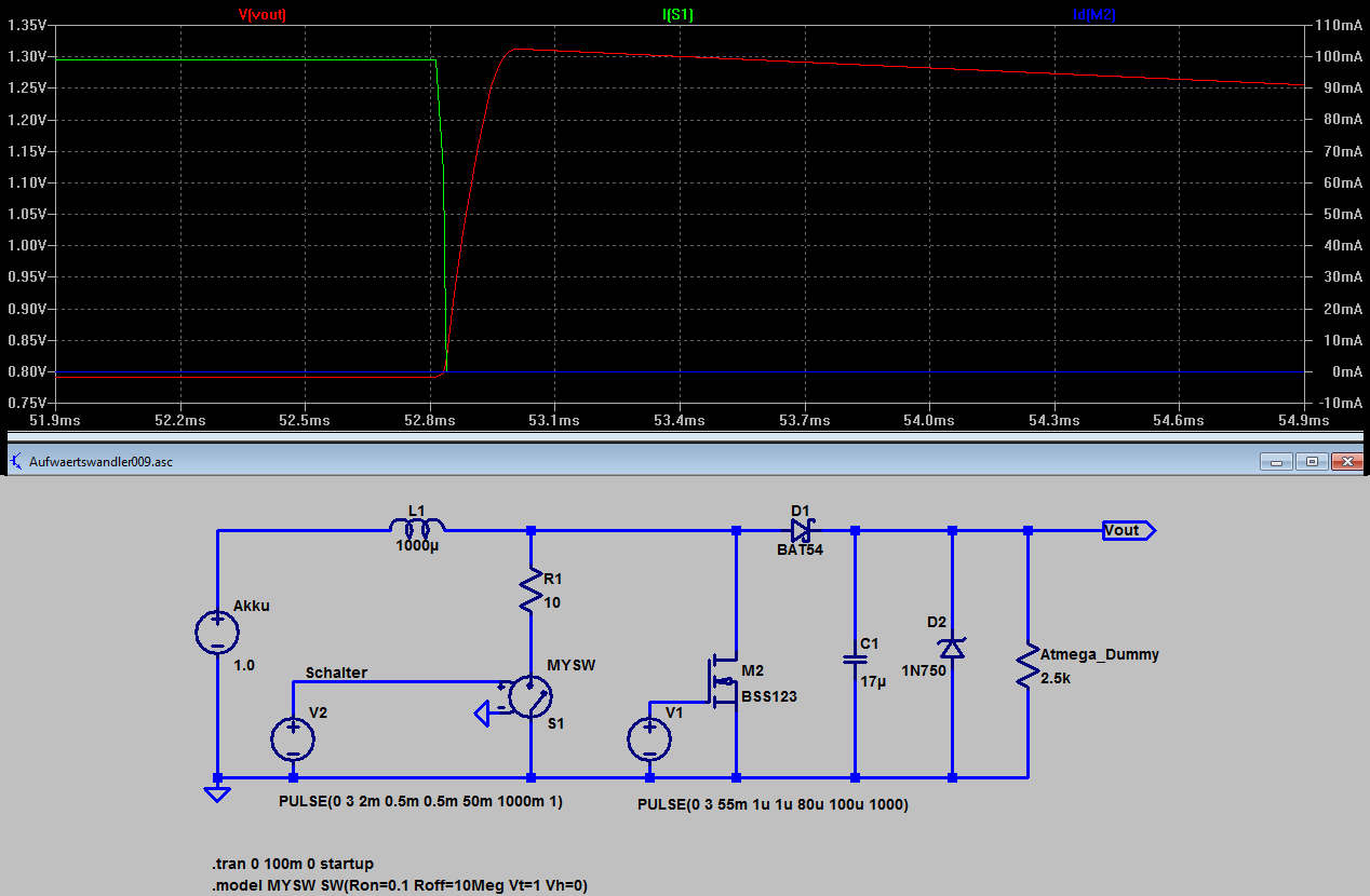

von igel (Gast)
N'abend zusammen,
nun "Butter bei die Fische":
Anbei der erste Schaltungsentwurf.

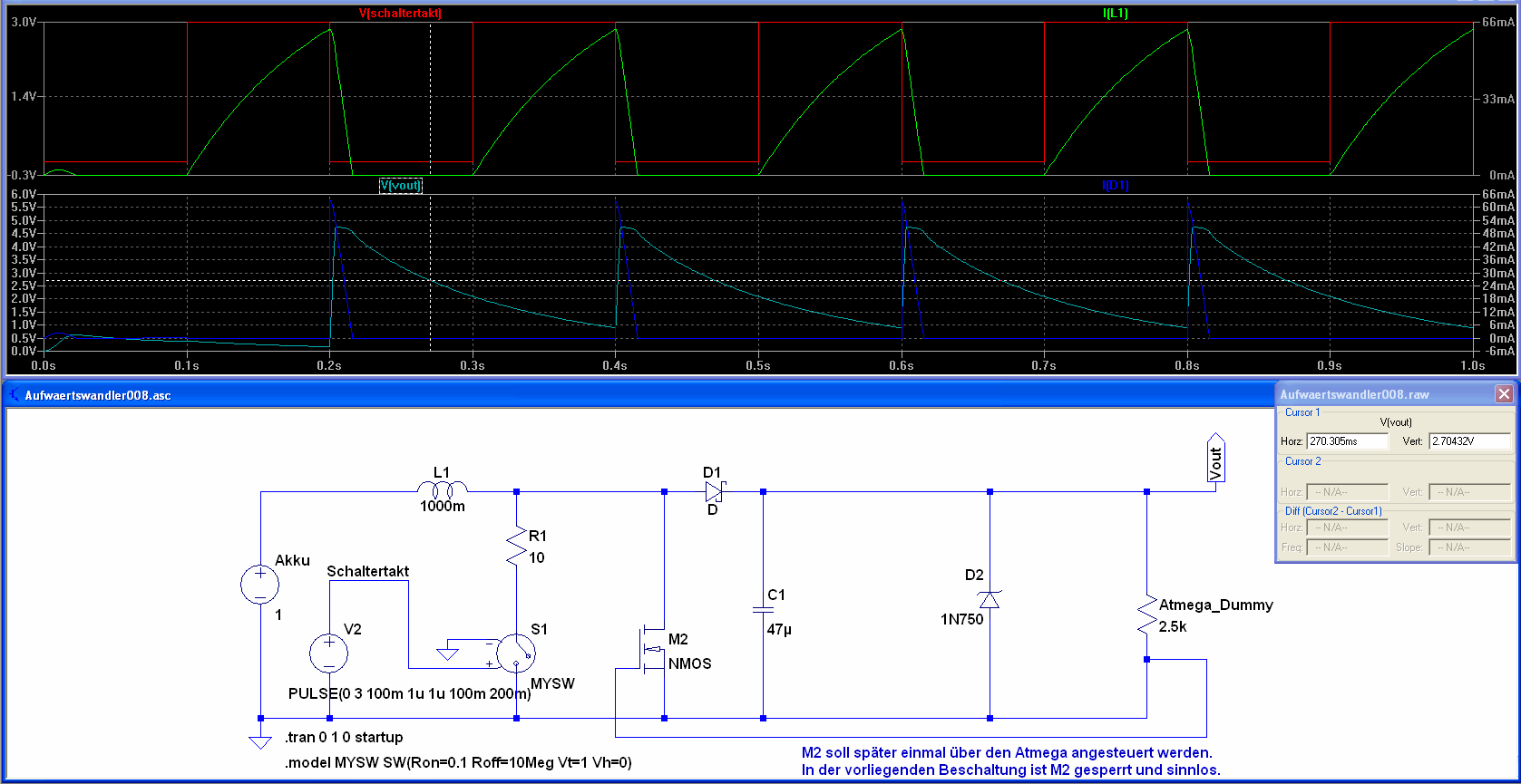

Zumindest in der Theorie läuft alles wie geschmiert:
  V2, S1 modellieren den vormals erwähnten Taster, den ich hier einfach
  einmal periodisch schließen/öffnen lasse (sorry für die etwas um-
  ständliche Taster-Modellierung - es geht in Spice nicht anders)
  In der Realität wird dieser Taster natürlich nur 1x bedient, danach
  übernimmt M2 den Job, der seinerseits in der Realität natürlich nicht
  mit Gate an GND liegt, sondern vom Atmega angesteuert wird.
  Bei 0.1s wird S1 geschlossen und der Strom fließt über L1, R1, S1
  und lädt die Spule auf (siehe grüne Kurve im oberen Diagramm)
  Bei 0.2s wird S2 geöffnet - die Spule L1 treibt den Strom brav
  weiter über D1 in den Kondensator C1, dessen Spannung folglich
  schnell ansteigt (siehe blaugrüne Kurve im unteren Diagramm).
  Sobald die Spule Ihre Energie in Richtung C1 übertragen hat,
  versiegt der Strom über D1 und die Spannung an C1 beginnt zu
  sinken, da über C1 der Atmega mit Strom und Spannung versorgt wird.
  Die Zenerdiode D2 begrenzt das Spektakel ein wenig, damit es
  dem Atmega nicht zu viel wird (wie gesagt: in der Realität
  gibt's bei mir derzeit noch Probleme mit der Z-Diode).
Gut sichtbar ist im zweitobersten Diagramm:
  Ich habe max. 70ms Zeit, bis die Spannung am Atmega von anfangs
  knapp 5V auf 2,7V gefallen ist. Bis dahin muß der Atmega den MOSFET
  M2 angesteuert haben und der "Pumpmechanismus" über M2 muß in Gang
  gekommen sein - sonst ist alles zu spät.
Kommentare, Anmerkungen und Verbesserungsvorschläge sind jederzeit
willkommen.
Viele Grüße
Igel
von igel (Gast)
... sorry Bild wurde versehentlich 2x hochgeladen.

von Dietrich L. (dietrichl)
igel schrieb:
> Ich dachte, ich hätte so ein Dingen erstanden:
> http://www.reichelt.de/Funkentstoerdrosseln-Ringke...
> Lag ich damit völlig falsch??
Das sind 1000µH, nicht 1000mH.

von Alexander S. (esko) Benutzerseite
Du wirst schon mit ca. 1mH auskommen müssen, sonst wird das viel zu
groß.
@112 (Gast): Du liegst Faktor 10 daneben.

von igel (Gast)
Hallo Leute,
echt nett von Euch, daß Ihr Euch so viele Gedanken macht.
Also ...
zu den Anmerkungen von Dietrich L. und Esko:
Du hast völlig Recht - es sind 1000uH und nicht 1000mH !!
Au weia - wie konnte ich nur solche Tomaten auf den Augen haben ?!
Das war wirklich ein Riesen-Lapsus ...
Die anschließende Ohrfeige von Esko mit seinem Hinweis auf
die SI-Präfixe habe ich mir also redlich verdient ...
Zu den Anmerkungen von MaWin:
>"losrennen" zeigt jedenfalls, daß du digitale Technik nicht verstanden hast.
Ich glaube, Du unterschätzt mich da ein wenig :-)
Ich habe zahllose Analog- und Digitalschaltungen gebaut - mit und ohne
AVR.
> Deine Fragestellung ist als Humbug.
Hmmm ...
Solche Kommentare finde ich immer etwas schade, werde aber
nicht näher darauf eingehen.
> Falls du also mal nicht so sinnlose Dinge machst wie Akkus
> entladen mit Prozessoren:
Hmmm ...
Auch nicht wirklich nett, diese Anmerkung, oder ?
Über Sinn und nicht Sinn läßt sich sicherlich stundenlang diskutieren.
Viele Philosophen haben sich daran schon versucht.
Nun haben wir also jemanden, der zwischen Sinnvollem und nicht
Sinnvollem trennscharf unterscheiden kann. Gut zu wissen.
Zu den Anmerkungen von "112 (Gast)":
> Wie bist du auf deine 70ms gekommen?
Danke für Deine Rechnung - genau diese Überlegungen hatte ich ebenfalls
im Vorfeld durchgeführt und bin so auf die 70ms gekommen.
Du hast Dich in Deiner Rechnung um eine Kommastelle vertan - Alexander
Schmidt hatte das ebenfalls sofort bemerkt.
Trotzdem: irgendwie nett von Dir, auf diese Weise jemanden zu trösten,
der sich sogar um den Faktor 1000 verhauhen hat und nun am liebsten ins
nächste Mauseloch kriechen würde :-)
Ich bin übrigens von 2mA Verbrauch ausgegangen, da ich den Prozessor
aus Stromspargründen nur mit 1MHz takten werde. Dann kommt man auf
ca. 70ms.
Zu "Martin (Gast)"
> poste bitte die ASC-Datei zu deinem LTSpice-Projekt.
Bitteschön - die ASC-Datei liegt bei.
Interessierte können somit per Ltspice die Simulation reproduzieren.
Achtung: die Datei enthält noch die falsche 1000mH-Variante.
Ersetzt man die Induktivität durch eine 1000uH-Variante, so
sehen die Ergebnisse sehr ernüchternd aus.
Zu "Alexander Schmidt":
> sonst wird das viel zu groß.
Ich fürchte, Du hast Recht.
Zu den Auswirkungen schreibe ich nachher noch etwas in einem
separaten Posting.
Zu "Mike J.":
> Also das funktioniert so nicht wie du dir das vorgestellt hast,
> es ist schön dass du darüber nachgedacht hast und kreativ
> geworden bist, aber so wirst du die Energiemenge nicht mal
> ansatzweise genau bestimmen können.
Nach meinem "1000 Milli-Henry-Lapsus" bin ich ziemlich "geerdet".
Ich fürchte fast, Du hast Recht. Ich rechne nochmals alles durch
und schreibe nachher dazu nochmals ein separates Posting.
Danke für Deine anerkennenden Worte.
Und danke mal wieder an alle, die sich bemüht haben.
Viele Grüße
Igel
Ich habe die Simulation auch mal laufen lassen und etwas verändert,
siehe Anhang.
Es wird wohl nicht klappen, weil die Energie in der Spule einfach zu
gering ist um den Kondensator zu laden.
Du wirst wohl auf eine der Möglichkeiten aus [[Versorgung aus einer
Zelle]] zurückgreifen müssen.

von igel (Gast)
vorab zunächst einmal der Dank in die Runde für Zeit und Hirnschmalz,
den Ihr in diese Geschichte hier investiert.
Bevor ich einzeln auf Eure Antworten/Kommentare/Verbesserungsvorschläge
eingehe, kommt hier zunächst einmal die angekündigte grundsätzliche
Überlegung, ob die Schaltung überhaupt funktionieren kann (nachdem ich
nun nicht mehr die großzügigen 1000mH sondern nur noch 1mH ansetzen
darf).
Also:
- Laut Reichelt-Produktbeschreibung kann die Spule 0,5A verkraften.
  Ich nehme einmal an, daß anschließend der Spulenkern sättigt
(korrekt?).
- Daraus ergibt sich die maximal in der Spule speicherbare Energie zu:
      El = 1/2  L  I^2 = 1/2 * 0,001 Vs/A * 0,5A * 0,5A =  0,00025 Ws
           # El = Energie, die in der Spule gespeichert ist
- Im nächsten Schritt gehe ich davon aus, daß ich die Energie der Spule
  zu 100% in den Kondensator übertragen bekomme. Außerdem möchte ich
  die Größe des Kondensators so dimensionieren, daß sich nach der
Energie-
  übertragung eine Spannung von 5V am Kondensator aufgebaut hat.
  Die allgemeine Formel für die Energie in einem Kondensator lautet:
      Ec = 1/2  C  Uc^2
           # Ec = Energie, die im Kondensator gespeichert ist
           # Uc = Spannung am Kondensator
  Meine obige Annahme in Formeln ausgedrückt lautet somit:
      Ec = El
   => 1/2  C  Uc^2 = EL
   => C = EL * 2 / Uc^2
   => C = 0,00025 VAs * 2 / (5 V)^2
   => C = 0,00002 As/V
   => C = 20 uF
  Mir ist dabei völlig klar, daß ich einige Modellvereinfachungen vor-
  genommen habe:
  - ich nehme eine ideale Spule an
  - ich vernachlässige die Energieverluste, welche die Diode verursacht
  - ich vernachlässige die bereits im Kondensator befindliche
Anfangsspannung
  - ich vernachlässige den Ladungsverlust, der bereits während er
Auflad-
    phase am Kondensator entsteht, weil der Atmega ja parallel liegt.
  Trotzdem setzte ich einmal genau dieses Modell an - mit irgendetwas
  muß man ja starten.
- Im nächsten Schritt berechne ich, wie lange ich meinen Atmega aus
  dem auf 5V aufgeladenen 20 uF Kondensator speisen kann, bis die
  Spannung auf 3 V zusammengebrochen ist.
  Diese Spannungs-Differenz 5V ... 3V nenne ich dU (für "Delta-U").
  Sie beträgt dU = 2V. Außerdem nehme ich den Atmega-Strom mit 2mA an.
  Folgende Formel kommt als nächstes zur Anwendung:
      dU = 1/C  I  t
   =>  t = dU * C / I
   =>  t = 2V * 20uF / 2mA
   =>  t = 2V * 0,000020 As/V / 0,002A
   =>  t = 0,020s
   Auch dabei habe ich wiederum ein paar Modell-Vereinfachungen
vorgenommen:
   - Der Strom durch den Atmega wird als konstant angesetzt
   - Leckströme durch Kondensator oder Diode werden vernachlässigt
Ergebnis:
  Gemäß Rechenmodell bleibt eine Zeitspanne von ca. 20ms,
  in der der Atmega in einem Spannungbereich von 5V ... 3V
  operieren kann.
TODO's:
  - Zu klären bleibt, ob der Atmega in dieser kurzen Zeit anläuft
    und dann auch bereits innerhalb der 20ms einen Aus-/Einschalt-
    vorgang am SchaltTransistor triggern könnte. (hierbei müßte man
    berechnen, wieviel Energie er dann max. in den Kondensator pumpen
    könnte - aber dafür bin ich momentan zu faul ...)
    Um zu testen, ob der Atmega schnell genug anläuft, könnte man
    z.B. den Atmega mit einem entsprechenden Mini-Programm bestücken
    und ihn anschließend an einen Funktionsgenerator mit umgekehrter
    Sägezahnspannung hängen.
    ... oder die Spule durch einen Widerstand ersetzen und statt
    der 1V Zelle einen Funktionsgenerator mit kurzen Rechteck-
    Ladeimpulsen einsetzen.
    Mit einem 2-Kanal Oszi sollte dann genau die Zeit zwischen Anstiegs-
    Flanke am Funktionsgenerator und erstem Lebenszeichen an den Atmega-
    Ausgangsports vermessen werden können.
Fazit:
  - Noch gebe ich nicht auf und zähle weiterhin auf Eure Unterstützung
Übrigens:
  - Meine Praxisversuche mit der 1mH-Spule und einem Aldi-NiMH-Akku
    (1,32 V) haben ergeben, daß ein kurzer Tastendruck den
47uF-Kondensator
    von 1,32V auf ca. 5,4V hochkatapultiert.
    Den 10 Ohm Widerstand vor dem Taster habe ich bei meinen Versuchen
    allerdings komplett gestrichen ...
    Der Strom wird also nur durch den Akku-Innenwiderstand sowie
    durch irgendwelche Verbindungswiderstände meines fliegenden Aufbaus
    begrenzt.
    Aber immerhin: die 5,4V machen Hoffnung ...
    Auch dieses Ergebnis hält mich noch bei der Stange.
Viele Grüße
Igel

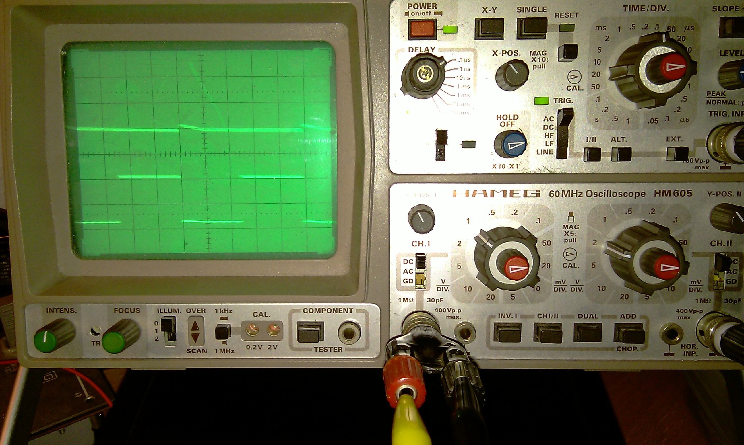

von igel (Gast)
N'Abend zusammen,
hier die neuesten Ergebnisse: diesmal nicht auf dem Blatt gerechnet
oder mit Ltspice simuliert sondern mit Draht in der Praxis aufgebaut.
Zur Erinnerung:
Es war zu untersuchen, wieviele Millisekunden nach Anstieg der
Versorgungsspannung von ca. 1V in Richtung 5V der Atmega8 mit der
eigentlichen Programmabarbeitung beginnt.
Diese Verzögerungszeit darf nicht fürchtbar lange dauern, weil der
Atmega8
gemäß Vorüberlegungen (siehe meine vorigen Postings) insgesamt
max. 20ms Zeit hat, um nach dem Anstieg der Versorgungspannung
den Pumpen-MOSFET M1 anzusteuern und die erste Pumpaktion durchzuführen.
Der Versuchsaufbau:
Getestet habe ich einen frischen Atmega8, bei dem ich lediglich
2 Fuse-Bit-Einstellungen angepaßt habe:
1.)  Startup-Verzögerung auf 6 CK heruntergesetzt
2.)  Bown-Out-Detektion aktiviert (Schwelle: 2.7V)
Dieser Atmega wurde in einer Minimal-Beschaltung gemäß
http://www.mikrocontroller.net/articles/Absolute_Beginner-AVR_Steckbrettprojekte
... auf einem Steckbrett verbaut (natürlich ohne die in der
URL aufgeführte Spannungsstabilisierung).
Anschließend habe ich das Signal meines Funktionsgenerators
(per Z-Diode auf 5,1V abgesichert) als Spannungsversorgung
an den Versuchsaufbau angelegt.
Das Ergebnis seht Ihr im angehängten Oszilloskopbild:
- die Horizontalablenkung beträgt 10us pro cm
- die Vertikalablenkung beträgt 1V für den ersten Kanal (Vss)
  und 2V für den 2. Kanal (PORTB) - bei 1V Ablenkung für beide Kanäle
  hätten sich die Strahlen unschön überdeckt, daher diese Wahl.
- die Null-Volt-Linie ist NICHT in der Mitte des Schirms sondern 1 cm
  über der unteren Bildschirmkante.
- die obere Kurve zeigt den Anstieg der Versorgungsspannung
- die untere zackige Kurve zeigt das Signal an PORTB, den ich
  per Assembler-Programm toggeln lasse.
Fazit:
- Bereits 20us nach Überschreiten der 2.7V Versorgungsspannung
  könnte ich PortB schalten und somit den avisierten, potentiellen
  Pumpen-MOSFET ansteuern.
Das macht wirklich Mut, die weiteren Schritte anzugehen, die da wären:
1.  Umsetzung Schaltung aus der der LTspice-Simulation in die Praxis
  (diesmal natürlich nicht mehr mit 1H-Spule sondern mit 1mH-Spule,
  verkleinertem Kondensator und verkleinertem R1 - siehe die Überle-
  gungen aus dem vorigen Posting). Außerdem möchte ich statt des
  Tasters einen MOSFET einsetzen, der dann von meinem Funktions-
  generator auf- & zugesteuert wird, um den Vorgang periodisch und
  wiederholend zu gestalten denn ich habe leider kein Speicher-Oszi.
2.  Ausdenken eines effizienten Überspannungsschutzes für den Atmega.
  Der Schutz sollte dabei ggf. möglichst wenig Energie vergeuden.
3.  Erstellung eines Programms zur Steuerung des Pumpen-MOSFETs.
Ich bin sehr gespannt, wie's weitergehen wird.
Allerdings bin ich mir nicht ganz sicher, ob das neben mir noch
jemand anderen auf dieser Welt interessiert ...
Sollte also noch jemand da draußen mitlesen und ernsthaftes Interesse
am Fortgang der Geschichte haben, bitte melden.
Höre ich nichts, erspare ich Euch und mir diese etwas aufwändige
Versuchsreportage und brutzle einfach wieder in meinem stillen
Kämmerchen alleine vor mich hin.
Viele Grüße
Igel
von igel (Gast)
Uppps: die Vss-Spannung ist am rechten Ende des Oszilloskopbildes nicht
5,2V sondern nur ca. 4,7V. Umso erstaunlicher, wie fix der Atmega
anläuft.
Viele Grüße
Igel
von Mike J. (emjey)
20µs sind das also ... okay das war mal interessant zu sehen :)
Zum entladen per StepUp:
Du kannst dir ja theoretisch die Ladungsmenge berechnen die in den
Kondensator jedes mal hineinströmt, dazu musst du die Kapazität des
Kondensators aber genau kennen.
Die BrownOutDetection liegt aber nicht geneu bei 2.7V
Schau mal in das Datenblatt unter "Figure 165. BOD Thresholds vs.
Temperature (BOD Level is 2.7v)" da sind das eher 2.65V.

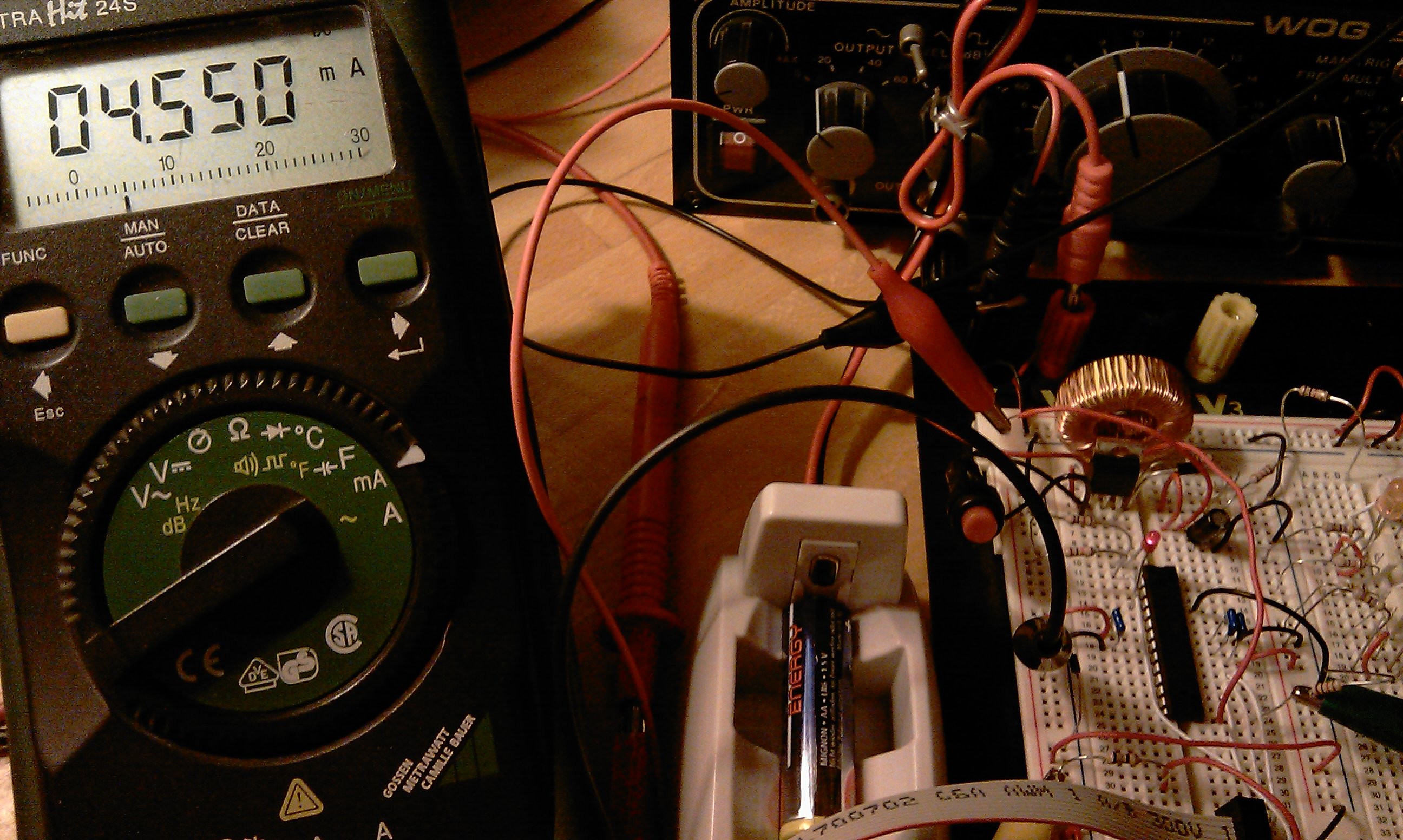

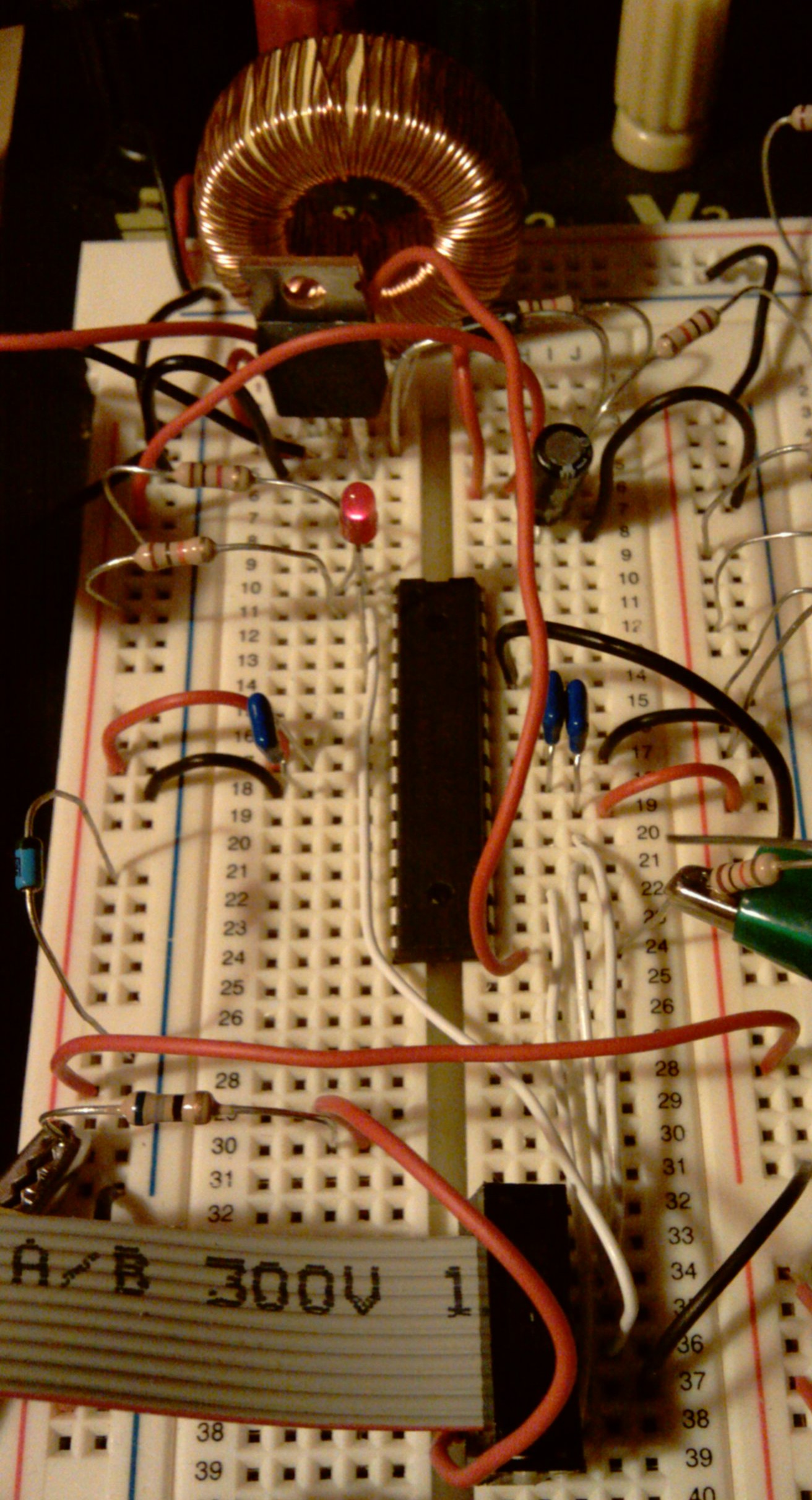

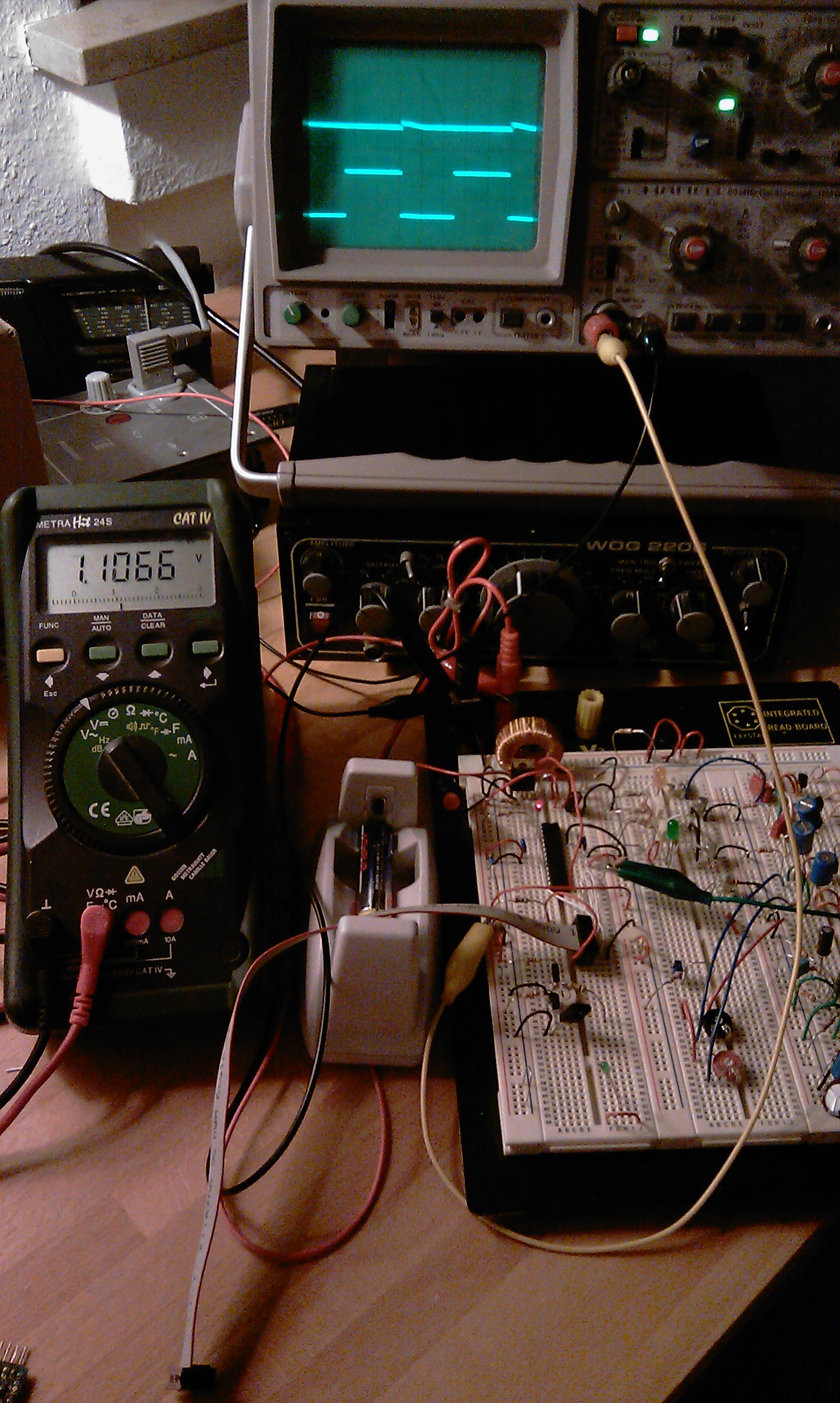

Da ich leider kein Speicher-Oszilloskop habe, muß ich einige Klimmzüge
veranstalten, um zu sehen, was in meiner Schaltung so läuft.
Also habe ich die weiter oben als Simulation vorgestellte Schaltung
aufgebaut und dabei statt des Tasters den MOSFET M2 über einen
Funktionsgenerator angesteuert. So simuliere ich periodisches "Tastern"
und kann die Show auf dem Oszilloskop nachverfolgen.
Der MOSFET macht in dieser Konstellation dann immer brav die
Schleusen auf (=Spule wird mit Strom geladen) bzw. Schleusen
zu (=Spule überträgt Energie über die Diode an den Kondensator
sowie den dazu parallelgeschalteten Atmega).
Im vorliegenden Bild wird übrigens ein 10uF Kondensator eingesetzt.
R1 ist kurzerhand wegoptimiert worden - die Strombegrenzung liefern
also nur noch meine fliegende Verdrahtung sowie der
Akku-Innenwiderstand.
Fazit aus dem Oszilloskopbild:
Ein auf 5 V aufgeladener 10uF Kondensator genügt durchaus, um den
Atmega in die Lage zu versetzen, ein Programm zu starten und einige
Tausend Befehle abzuarbeiten. Offenbar zieht der Atmega dabei
weit weniger Strom als die ursprünglich angenommenen 2mA. In der
Simulation zeigt übrigens ein 25kOhm-Widerstand ähnliche Kurvenverläufe.
Das würde bedeuten, daß der Atmega8 genau um den Faktor 10 weniger
Strom zieht ??!!. Auch wenn mir das etwas seltsam erscheint, so gehe
ich dem erst einmal nicht weiter nach.

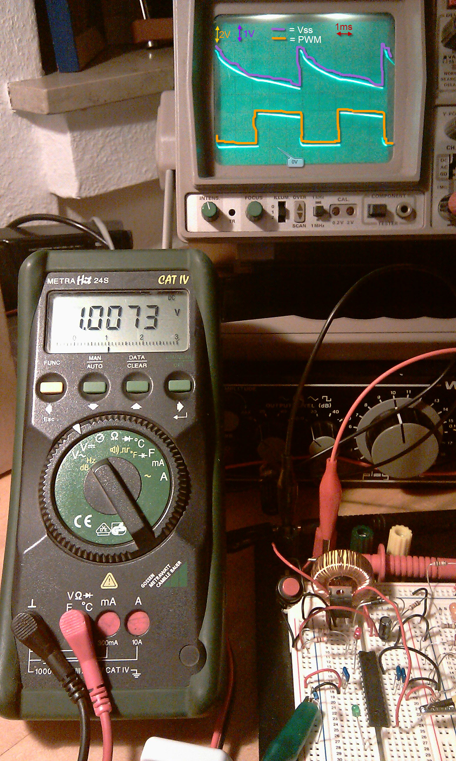

    den MOSFET vom Atmega zunächst einmal mit einer festen Schalt-
    frequenz ansteuern lassen. Das sollte funktionieren - auch wenn's
    nicht sonderlich effektiv ist und sicherlich den Kondensator
    "überpumpt".
    Da die Spannung lt. Oszilloskopbild innerhalb von ca. 5ms von
    5V auf 4V gesunken ist, werde ich zum Einstieg genau diese 5ms
    als Schaltperiodelänge wählen, wobei die eigentliche Durch-
    schaltzeit nur die besagten 0,1ms dauern muß (theoretisch).
    Sicherheitshalber werde ich jedoch 0,4ms wählen. Will sagen:
    0,4ms durchschalten und 4,6ms sperren.
    Um im Falle eines Falles zu verhindern, daß sich im Kondensator zu
viel
    Spannung aufbaut und den Atmega himmelt, habe ich bereits
    eine Z-Diode in der Schaltung eingebaut. Egal wie falsch ich
    also auch gerechnet habe, es sollte nichts Schlimmes passieren :-)

von Mike J. (emjey)
Du kannst den PWM Ausgang an das Gate vpm MosFET hängen und die ganze
Zeit pumpen, durch die Veränderung der On/OFF-Zeit kannst du ja
bestimmen wie viel Energie du durchlässt.
von Jonathan S. (joni-st) Benutzerseite
Ja, das wäre eine gute Idee, da sich währenddessen der µC sogar noch
schlafen legen kann und dann noch weniger Strom verbraucht. Außerdem
wäre ein MosFET mit sehr wenig Gate-Kapazität auch sinnvoll, da bei
jedem Schaltvorgang diese Energiemenge verlorengeht.
Deine Messergebnisse sehen aber schon mal sehr gut aus! Ein µC, der auch
bei 1,8V noch läuft, würde jetzt schon die ganze Zeit durchlaufen. Z.B.
der ATTiny861V... Ich bin da sehr zuversichtlich, dass Du das
hinbekommst! ;)
Jonathan
Hier eine Simulation, die zeigt wie es funktionieren könnte. Mit Reglung
der Ausgangsspannung durch einen einfachen Komparator.
L = 2,2 mH, C = 4,7 µF
Verbrauch vom Atmega simuliert mit 10kΩ, also nur 0,3mA.
Wow - bin sehr beeindruckt von Deinen Simulationskünsten.
Die Comparator-Idee hast Du sehr elegant in Ltspice abgebildet!
Es scheint wirklich zu funktionieren ...
Da kommt schon etwas staunende Vorfreude auf.
Bitte schreibe noch etwas dazu, warum Du das Pulsweitenverhältnis
8us MOSFET durchschalten zu 2us MOSFET sperren gewählt hast.
Bekommt man das mit einem 1MHz getakteten Prozessor hin?
Bedenke, dass dies eine sehr einfache Regelung ist. Wie sie z.B. mit
Lastsprüngen umgeht wird in der Simulation gar nicht getestet.
Die 100kHz habe ich gewählt, weil sie für Spule gut schaffbar sind. Es
würden wohl auch 25kHz reichen, weil die Spule sehr groß ist.
Das Tastverhältnis beim Boost ist definiert als:
Tastgrad = 1 - Ui/Uo
Der Atmega88V erreicht 4MHz ab 1,8V. Damit schafft er es per Assembler.
Mit der PWM-Einheit sollte es, denke ich, auch gehen.
Ab 2,7V darf er dann auch mit 10MHz betrieben werden, spätestens dann
ist es kein Problem mehr.

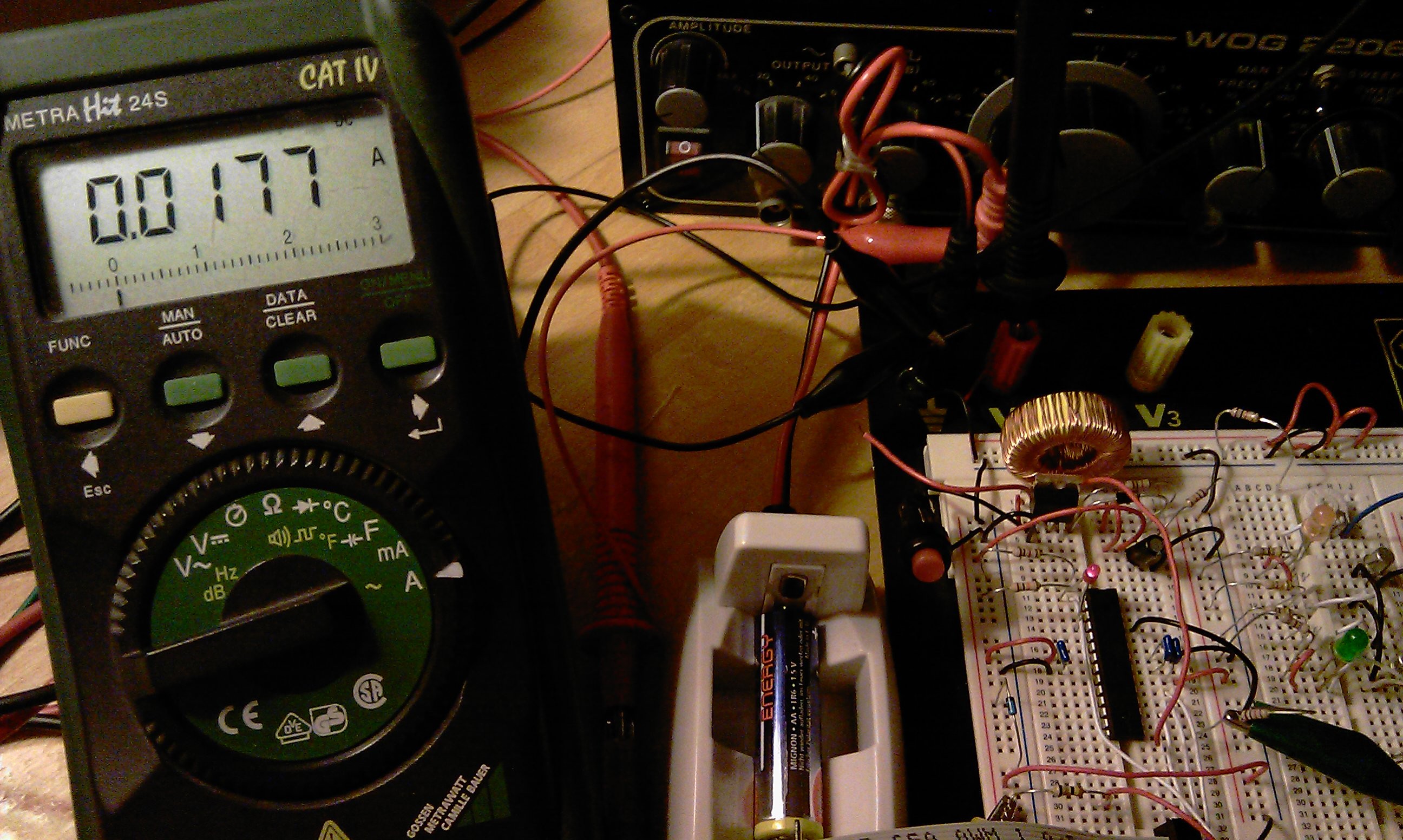

von igel (Gast)
N'Abend zusammen,
getreu dem Motto "ein Bild sagt mehr als 1000 Worte",
findet Ihr im Anhang dieses Postings den Machbarkeitsbeweis:
Der Atmega kann mit einer Außenbeschaltung von nur 4 zusätzlichen
Standardbauteilen (1mH Spule, 10uF Kondensator, 1 MOSFET, 1
Schottky-Diode)
an einer Zelle mit 1V-Spannung betrieben werden. Zusätzlich konnte
ich den Atmega sogar noch eine kleine LED schalten lassen - siehe Bild.
Kurzum: Heureka es funktioniert!
Bevor Ihr aber nun alle mit Reis und Luftschlangen um Euch
werft, hier noch ein paar mäßigende Worte:
- der Adler fliegt zwar (siehe Bild), aber der Start ist alles
  andere als mustermäßig: es genügte leider kein knapper Schalter-
  druck um das Tierchen abheben zu lassen, nein: statt Schalterdruck
  mußte wie mit einer Raspel per Drähtchen an Drähtchen geraspelt
werden,
  bis das Vöglein endlich abhob (sprich: genau die kritische
  Initialphase funktioniert noch nicht so sauber wie gewünscht)
- ich habe nicht lange herumgefackelt und mein ursprünglich berechnetes
  Tastverhältnis von 0,4ms ON : 4,6ms OFF kurzerhand über den Haufen
  geworfen und ein Tastverhältnis von 2,5ms ON und 2,5ms OFF
eingestellt.
  Ich habe das Erfolgserlebnis also zu Gunsten des Wirkungs-
  grades erzwungen (der dürfte momentan unter aller Kanone liegen).
- die Anfangsspannung des Akkus lag bei 1,27V und somit noch ein gutes
  Stückchen über dem Zielwert von 1V.
- insgesamt passen mir meine Berechnungen, die Ltspice-Simulation
  sowie die Vorversuche mit dem per Funktionsgenerator getasteten
  MOSFET noch nicht hinreichend gut zum Endergebnis - es bleibt zu
  weit hinter den Erwartungen zurück und ich möchte herausfinden,
  woran das liegt.
Es gibt also noch einiges zu tun und zu optimieren - allerdings nicht
mehr in dieser Woche. Ich erfreue mich jetzt erst einmal an diesem
Zwischenerfolg und widme die nächsten Tage meinem Brötchengeber ...
Schaut evtl. einmal in 1-2 Wochen wieder rein - ich hoffe, bis dahin
gibt es weitere Neuigkeiten.
Viele Grüße
Igel

von igel (Gast)
gute, ja sogar sehr gute Nachrichten:
Eine Takterhöhung um den Faktor 5 brachte den Durchbruch.
Meine ON- und OFF-Zeiten betragen nun beide nicht mehr 2,5ms sondern
nur noch 0,5ms.
Et voila - schon funktioniert auch der Anlaufvorgang wie geschmiert.
Ein Druck auf den Taster und der Vogel fliegt los - und dies sogar
bei gleichzeitig angeschalteter LED, die an einem Port des ATmega8
hängt und als "Lebenszeichen" fungiert.
Und wie das Schicksal es so wollte, lag hier gerade noch eine alte
Kaffeedose mit ca. 30 leeren Batterien herum - sie wurden allesamt
sofort zu Testkandidaten für meinen Booster.
Das Ergebnis entspricht genau meinen Erwartungen: selbst ausgemusterte
Batterien mit 1,3V und weniger Spannung bringen den Booster zum Fliegen.
Er tickt - wenn er erst einmal läuft - bis hinunter zu
Eingangsspannungen
von <0,8V (ganz genau habe ich es noch nicht vermessen).
Außerdem verbraucht der Vogel im "ungezündeten" Zustand nur schlappe
30-50uA. Das kommt mir ebenfalls sehr zupass, da ich dann
keine  weiteren Mimiken mehr einbauen muß, um das Dingen von seiner
Versorgung zu trennen, sobald die Mission (whatsoever) erfüllt und
Juchu! freu nachbauenmuss
Miss doch mal den aufgenommenen (von der Batterie) und abgegebenen Strom
(also was LED und µC verbrauchen) und die jeweiligen Spannungen
(Batterie & µC). Dann kannst Du dir den Wirkungsgrad ausrechnen ;)
Und mach ein Video davon! ;)
Jonathan
von igel (Gast)
Hmmmpf - und wie soll ich das machen ???
Doch wohl nicht mit dem Multimeter ...
Das hier sind alles hochgradig gepulste Ströme, bei denen mein
DMM wohl kaum den korrekten Mittelwert bilden dürfte.
... oder belehrt mich eines Besseren ...
Viele Grüße
Igel
Dann nimm einen kleinen Widerstand als Shunt und mach einen RC-Tiefpass
dahinter.
Gruß Dietrich

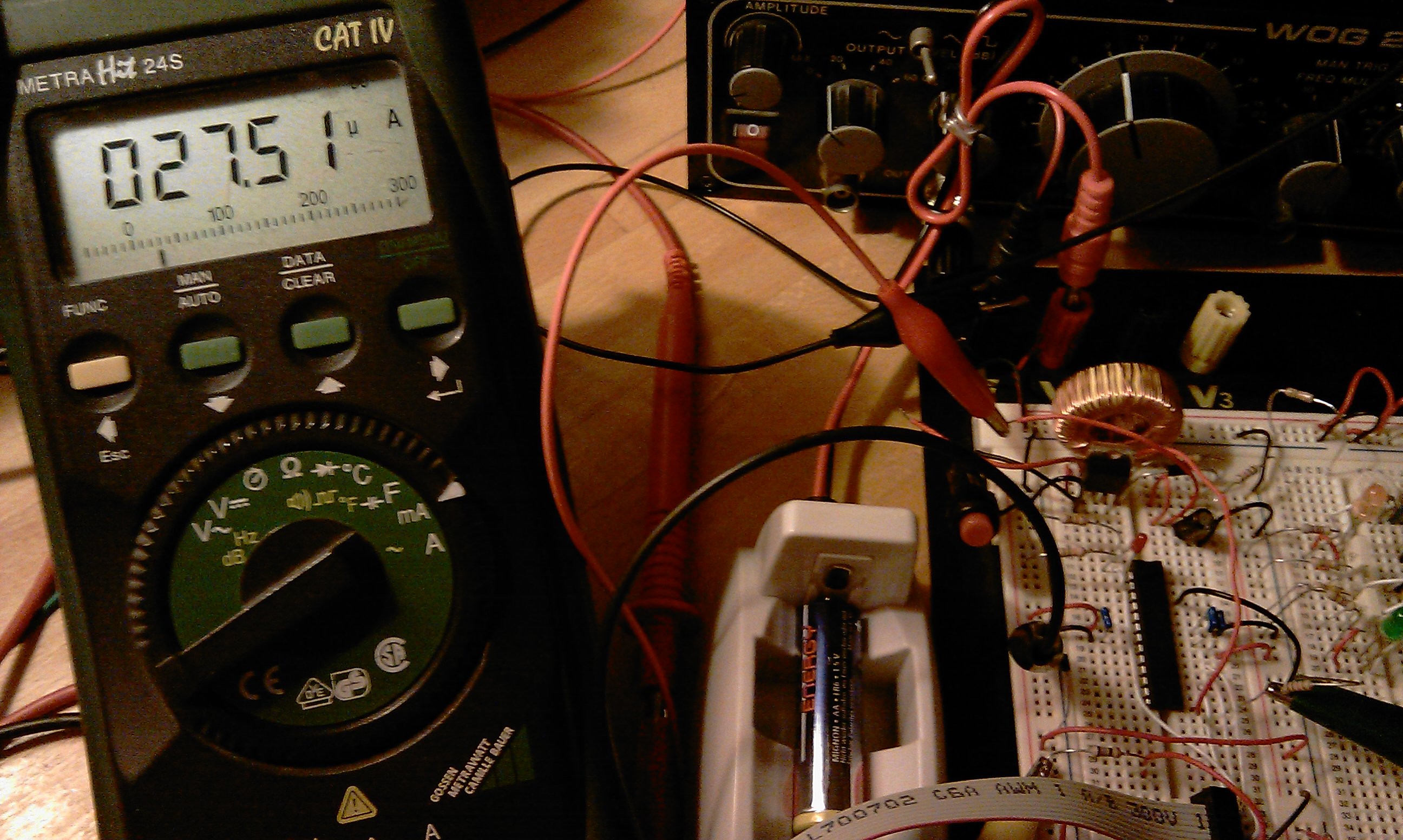

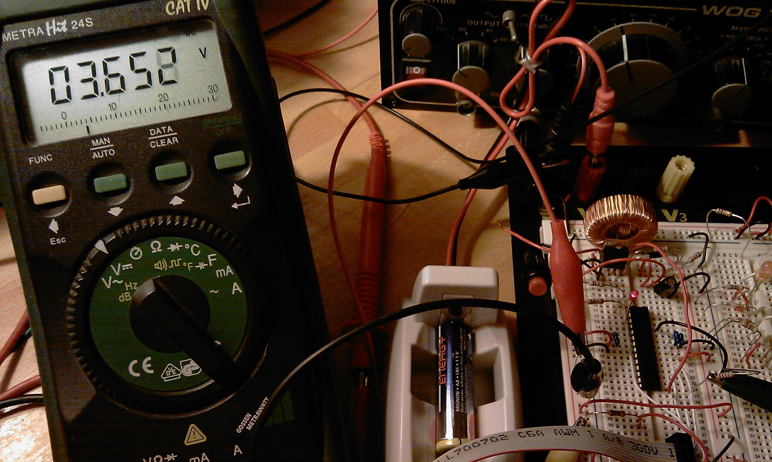

von igel (Gast)
offenbar habe ich mein Multimeter doch etwas unterschätzt:
Bei einem Vergleich mit dem, was ich auf dem Oszilloskop so sehe,
mit den Werten meines Multimeters, scheint es mir, als ob das gute
Stück doch ziemlich genau die Mittelwerte bildet (echte deutsche
Wertarbeit aus dem Hause Gossen-Metrawatt).
Daher kann ich Euch (auch ohne Shunt und RC-Glied **) nun die
Spannungs und Stromwerte präsentieren (alles zeitliche Mittelwerte).
- Spannung am Akku:                         1,28 V
- Strom aus dem Akku in Richtung Spule:     84 mA
- Strom aus dem Akku im Ruhezustand:        38 uA
- Ausgangsspannung (= Vss, die am Atmega anliegt):         4,67 V
- Strom aus dem Kondensator in Richtung Atmega (mit LED):  13 mA
- Strom durch die LED:     3,0 mA
- Strom durch die Z-Diode: 2,3 mA
Viele Grüße
Igel
    Ein etwas wilder Drahtverhau. Deutlich erkennbar ist die
    kleine, leuchtende LED. Alle Widerstandsdrähtchen auf der
    rechten Seite gehören zu einer anderen Schaltung.
    Am unteren Ende erkennt man den AVR-ISP-Anschluß, den ich
    heute dazugebastelt habe. Bitte nicht irritieren lassen: einige
    Widerstände in der Schaltung sind gar nicht angeschlossen.
    Sie sind nur deshalb eingesteckt, damit meine Meßschnüre
    mit den Krokoklemmen besser anbeißen können.
    Hier seht Ihr den Gesamtaufbau. Die eigentliche Schaltung
    besteht nur aus dem oberen linken Teil des Breadboards.
    Der Rest sind andere Schaltungen, die nichts mit dem Thema
    hier zu tun haben.
    Das Bild zeigt den Oszilloskopschirm sowie die Einstellungen am
Gerät.
    Dargestellt sind die Ausgangsspannung von ca. 4V (obere Linie)
    sowie das vom Atmega generierte PWM-Signal zur Ansteuerung des
    MOSFETs (unteres Rechteck-Signal).
    Wichtig: die Nulllinie für beide Kanäle befindet sich jeweils
    etwa dort, wo die Signale Ihren unteren "Boden" haben.
    Außerdem ist zu beachten, daß die Horizontalablenkung
    nicht 0,2ms/cm beträgt, wie es das Bild scheinbar suggeriert,
    sondern nur 0,02ms/com, weil der Faktor10-Zoomknopf an meinem
    Oszi nicht mehr funktioniert und somit das Oszi dauernd zoomt.
    Hier seht Ihr die Eingangsspannung
    Und hier wird der zugehörige Eingangsstrom gemessen.

    Abgebildet ist die Ausgangsspannung
    Abgebildet ist der Ausgangsstrom (bei leuchtender Diode,
    die Ihrerseits ca. 2,3 mA verbraucht - sie ist über 1kOhm
    an den Atmega-Ausgangspin angeschlossen).
    Und hier seht Ihr den Ruhestrom des MiniBooster - also
    derjenige Strom, der fließt, wenn nicht "geboostert" wird.
