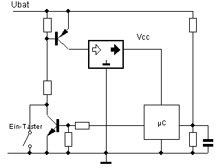

von Stefan F. (Gast)
> Allerdings bin ich mir nicht 100%ig sicher, ob IO2 nicht "sifft"
Ich bin mit ganz sicher, dass er das tun wird. Und zwar über die ESD
Diode.
An keinem Pin darf die Spannung höher als VCC oder niedriger als GND
sein. In diesem Fall würde IO2 auf einem Pegel unterhalb von GND (aus
Sicht des µC) liegen, und daher Strom fließen.
Für solche Selbst-Abschalt Schaltungen braucht man IMHO immer 2
Transistoren.
Siehe
https://www.mikrocontroller.net/attachment/255214/Selbstabschaltung.gif
Das klappt auch ohne Spannungsregler.

von Ein Student (Gast)
Stefan U. schrieb:
> Siehe
Habe mir die Schaltung gerade noch einmal angesehen und verstanden. Der
Spannungsteiler rechts ist wahrscheinlich nur zum Messen der
Batteriespannung notwendig oder?
Du meinst sicher, man kann diese Schaltung auch ohne Spannungsregler
(ich vermute, das ist der kleine Kasten) aufbauen? Ich hatte zuerst
verstanden, es wäre keiner notwendig und verwundert, wie die Schaltung
denn dann die Spannung wandelt -.-
Vielen Dank für die Antwort, ich denke so ähnlich wird meine Schaltung
dann aussehen. Aus welchem Beitrag ist denn der Anhang? Vielleicht finde
ich in diesem ja noch andere, nützliche Details.
Grüße,
Ein Student

Ich glaube, ich habe die "Lösung" gefunden. Es geht um den linken Teil
der Schaltung:
http://www.mikrocontroller.net/wikifiles/f/f0/Schaltplan_transistortester.png
der in
http://www.mikrocontroller.net/articles/AVR-Transistortester#Automatische_Abschaltung
beschrieben ist.
Spricht etwas dagegen? Ansonsten würde ich das jetzt einfach so machen.
Vielen Dank für die zahlreichen Antworten und Ideen!

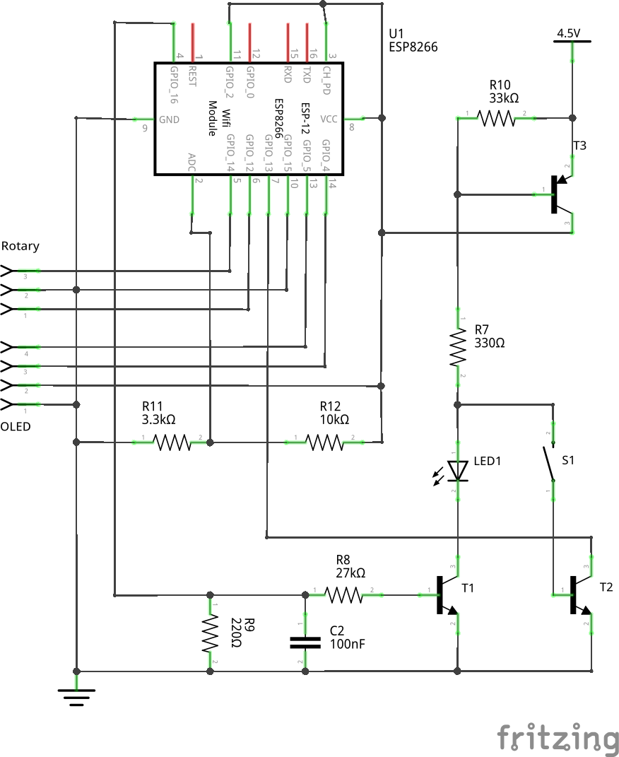

Was ist denn nun der bessere Ansatz? Da ich das Ganze auf Streifenraster
aufbauen möchte wären weniger Bauteile besser ;-) Daher denke ich
erstmal an die Schaltung aus dem Transistortester.
Zum Berechnen der Basiswiderstände ist ja die Batteriespannung wichtig.
Da durch den 7805 viel Energie verbraten wird, dachte ich an soetwas
wie:
http://www.ebay.de/itm/2pcs-MT3608-2v-24v-DC-DC-Step-Up-Power-Apply-Module-Booster-Power-Module-/121542118907?hash=item1c4c798dfb:g:eeAAAOSw~OVWxq0k
mit 2 AA Batterien oder Akkus, welche dann 3V bzw. 2,4V hätten, die dann
auf 3,3V gebracht werden.
Nun ist es ja so, dass vor allem Batterien beim Entladen an Spannung
verlieren. Dadurch ist der Bereich vor dem MT3608 bei ca. 1V-3V.
Außerdem brauche ich wahrscheinlich "stärkere" Transtoren, da ESP und
Display max. 400mA verbrauchen und die BC547 und BC557 ja eher im
Bereich 50-100mA verwendet werden sollten oder?
Die nächsten Transistoren wären dann BC337 und BC327. Mit welcher
Spannung soll ich rechnen?
DC Current Gain: 100-250
0,4A / 100 = 0,004
mit 3V: (3V - 0,7V) / 0,004 = 575 Ohm
mit 1V: (1V - 0,7V) / 0,004 = 75 Ohm
Soll ich mit der Mitte rechnen oder den kleinsten Wert nehmen? Oder
mache ich bei der Berechnung etwas ganz falsch?
Ich würde mit dem Wert dann R7 & R8 ersetzen (die habe ich als
Basiswiderstände identifiziert). R10 als Pull-Up ist nur so hoch
gewählt, da R7 so hoch ist oder? Könnte ich da auch 10k nehmen?

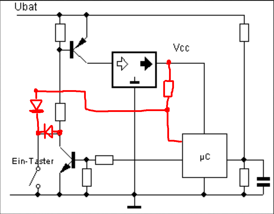

von G. H. (schufti)
also ... bei einer Selbsthalte-/-abschaltung GND abzuschalten ist eine
ganz schlechte Idee. Masse gilt in der Elektronik i.A. als
Bezugspotenzial und ohne wird es haarig. Der ESP bleibt einfach an Vcc
und die Peripherie kommt per Schaltelement an Vcc.
Der ESP wird über CH_PD aktiviert und hält sich dann per gpio selbst bis
zum Abschalten. Über Dioden verknüpft kannst du dann den "Ein-Taster"
auch noch mit einem anderen gpio als "normalen" Taster verwenden.
Jetzt liegt es an dir, die "Verknüpfung" der 3 Pins (CH_PD, gpio zum
Halten und gpio als Input) und dem Taster auszuknobeln ... (2 Dioden + 2
Widerstände für astreine Implementierung).
Ausgeklügelt umgesetzt läßt sich der "Selbsthalte" gpio dann auch zum
Bestromen der Peripherie einsetzen.
Zur Versorgung: eine LiFePo Zelle mit Lade-Schutz-Platine und
nachgeschaltetem kapazitivem 3V3 up/down Wandler (alles bei Aliexpress
erhältlich) hat sich bewährt.

von Andreas S. (igel1)
Jetzt bin ich aber stark beleidigt :-)
Andererseits: meine Diodenschaltung war beim 3,3V-Betrieb vermutlich eh
etwas "knapp", weil Du das Level ja minimal auf 0,7V heruntergezogen
hättest. Ich weiß jetzt aus dem Stand nicht, ob ein ESP, der mit 3,3V
betrieben wird, 0,7V sauber als "LOW" erkennt (eigentlich müßte er, denn
der 3.3V CMOS Standard definiert Eingangsspannungen bis 0,8V als
zulässige LOW-Spannungen).
> wie:
Bitte beachte: Dein von Dir verlinktes MT3608-Modul arbeitet lt.
ebay-Angaben nur bei Eingangsspannungen ab 2V.
Und da wird's dann schon etwas knapp: Die untere Entladespannung bei
NiMH-Akkus beträgt 1V - darunter sollte man auf keinen Fall gehen, um
die Akkus nicht zu schädigen.  Mit 2 Akkus liegst Du dann genau bei 2V
Entladeschlußspannung und somit bei der minimalen Eingangsspannung, die
Dein MT3608-Modul benötigt.
Aber nun hast Du Deinen Transistor noch nicht beachtet: dort fallen
sicherlich auch nochmals 0,2V ab (vielleicht sogar mehr - das müßte man
testen) - und schwupps, schon brauchst Du eine Akku-Spannung von minimal
2,2V, um Deine Schaltung zu betreiben. Das entspricht Akkus, die
geschätzt nur zu 80% entladen sind.
Sollten jetzt aber z.B. 0,4V am Transistor abfallen (so genau weiß ich's
nicht) und sollte der Boost-Converter vielleicht doch nicht so supertoll
sein und in Wirklichkeit erst ab 2,2V richtig funktionieren, so hast Du
mit Deinen 2 Akkus/Batterien schon ein ernstes Problem.
Fazit: ich würde einen Akku mehr spendieren.
50% korrekt!  Trotzdem: gut erkannt (sorry - das hätte ich erwähnen
müssen, als ich Dir schrieb "könnte ebenfalls funktionieren".)
T3 ist zu ersetzen - er allein schaltet die "Last" - die anderen
Transistoren können bleiben.
> 0,4A / 100 = 0,004
Aus dem oben genannten Gründen würde ich mit 3 NiMH-Akkus oder 3
Batterien rechnen. Ergo:  von min. 3V bis max. 5,4V
Nimm den kleinsten Wert, sonst funktioniert ja die Schaltung bei
fast-leeren Akkus nicht mehr. Insbesondere willst Du die Schaltung auch
dann noch per Taster starten können, wenn Deine 3 Akkus nur noch 3V
bringen.
Korrekt wäre dann (im Falle von 3 Akkus):
(3V - 0,7V - 0,7V) / ( 0,004A + 0,7V/33kOhm) = 398 Ohm
Begründung: in dem Fall, daß Du die Schaltung mit dem Taster startest,
geht der Strom ja durch 2 Basis-Emitter-Strecken (T3 und T2), daher 2x
0,7V, die da abgezogen werden müssen. Außerdem kommt durch R10 noch ein
minimaler Strom von 0,7V/33kOhm hinzu, der durch R7 gehen muß.
Nur R7 mußt Du ersetzen.
Da T1 ja nur 4mA schalten muß, sollte R8 sowie der Transistor T1 in der
Originalschaltung passen.
Gleiches gilt für T2 - lediglich T3 muß durch einen stärkeren Transistor
ersetzt werden.
Yep.
Viele Grüße
Igel1
Vielen Dank für deine ausführliche Antwort! (und das trotzdem ich mich
gegen deine Schaltung entschieden habe ;-))
Ich werde das ganze dann demnächst mal auf einem Steckbrett
zusammenfriemeln.
Mir kommen die 27K Ohm doch etwas viel vor. Wenn ich grob überschlage
komme ich auf unter 100 Ohm. Ich glaube dir das einfach mal, denn ich
bin mir sicher, dass du Recht hast :-)
Liebe Grüße und nochmals vielen Dank an alle,
ich werde ein Bild posten, wenn es fertig ist,
Ein Student

Die 27k Ohm in der Originalschaltung berechnen sich in etwa so:
Der ATmega8 zieht vielleicht 10mA, das Display ca. 20mA, macht zusammen
30mA. Geben wir dem 7805L auch noch ein bißchen Strom und rechnen noch
etwas Reserve drauf, so landen wir bei max. 50mA.
Diese 50mA gehen an Pin3 des 7805L hinein und müssen folglich vorher
durch T3 geschleust werden. Nehmen wir weiter an, daß T3 eine relativ
miese Stromverstärkung von 200 besitzt, so benötigen wir einen
Basisstrom von 50mA/200 = 0,25mA.
Diese 0,25mA fließen auch durch R7, sowie die zusätzlichen 0,7V/33kOhm =
0,021mA, welche durch R10 fließen. In Summe quetschen sich also 0,271mA
durch R7.
Wenn Du Taster S1 schließt, so liegen an R7 etwa 9V - 0,7V - 0,7V =
7,6V.
Somit berechnet sich R7 zu:  R7 = 7,6V / 0,271mA = 28kOhm.
Und weil's diesen Wert nicht gibt, nimmt man halt einen 27kOhm
Widerstand.
Wenn Du auf unter 100Ohm kommst, hast Du vermutlich einen Fehler gemacht
- z.B. - das ist meine persönliche Spezialität - irgendwo mA mit A
verwechselt.
Ich meinte damit R8, sorry
Dann rechne ich mal:
Mit den 4mA meinst du sicherlich die LED? Ich dachte immer, die haben so
20mA. Habe ja noch keine ausgewählt, da kann ich dann ja beim Bestellen
darauf achten und nochmal ins Datenblatt schauen.
0,004A / 200 = 0,00002A
(3,3V - 0,7V) / 0,00002A = 130k Ohm
Ok - da hatte ich vorhin wohl falsch überschlagen. Und bei der Höhe
macht es dann wohl auch keinen Unterschied mehr

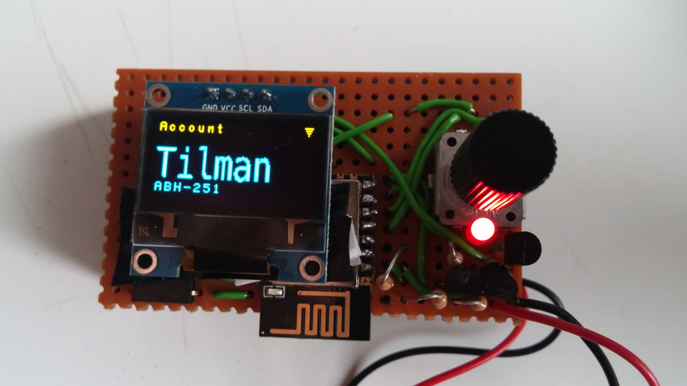

So, die Schaltung ist aufgebaut und funktioniert. Ich habe vorerst den
Spannungswandler komplett weg gelassen und stattdessen 3x AAA Alkaline
Batterien verwendet, so kommen beim ESP zwar etwas mehr Volt als
"erlaubt" an, aber es gibt ja auch Menschen, die den über Jahre mit 5V
betrieben haben.
Wenn ich auf der Unterseite mit meinem Finger Basis und Collector des T2
berühre, löst es einen Tastendruck aus (bzw schaltet der Transistor
durch). Das liegt wahrscheinlich daran, dass die Basis in der Luft
hängt. Könnte ich das durch einen Pull-Down Widerstand (10k richtung GND
oder 220k wie beim anderen) lösen?
Die LED geht beim Drücken des Tasters aus. Das liegt vermutlich daran,
dass der "Strom" dann den leichteren Weg geht. Würde man das mit einem
weiteren Widerstand zwischen Taster und Basis von T2 lösen können?
Letzendlich muss ja nur ganz wenig Strom geschaltet werden.
Und zu allerletzt: Sobald ich versuche, die Spannung, die am ESP anliegt
zu messen, geht die Schaltung komplett aus. Woran könnte das liegen?
Liebe Grüße und vielen Dank für die Hilfen!

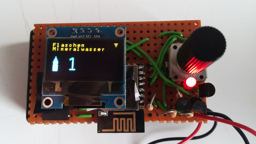

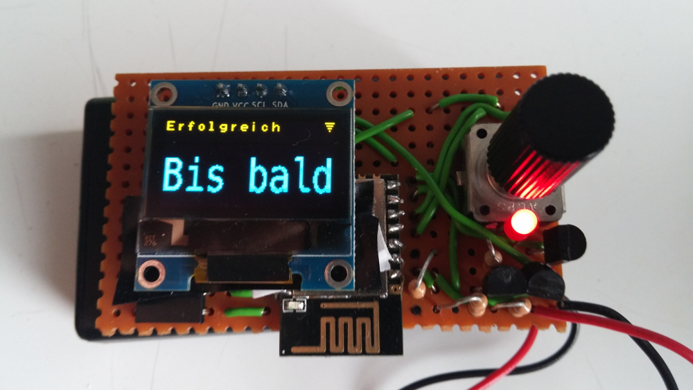

Hier noch ein paar Bilder davon
> betrieben haben.
Und es gibt auch Menschen, die anschließend kein ESP-Modul mehr hatten
Yep - könnte klappen. 220k könnte gefühlsmäßig schon etwas viel sein -
einfach ausprobieren. Notfalls spendierst Du noch einen 100nF
Kondensator parallel dazu - spätestens dann ist Ruhe.
Jein. So ein ESP-Modul kann in peaks angeblich 500mA ziehen (siehe:
Beitrag "Re: ESP8266 stromverbrauch").
Bei einer Verstärkung von T3 von 200, muß also mindesten 2,5mA durch S1
fließen. Das bedeutet, daß Du Dir einen maximalen Widerstand von
[(3V - 0,7V - 0,7V) / 2,5mA] - 330Ohm = 310 Ohm vor der Basis von T2
leisten kannst. Damit wird die LED immer noch stark flackern, wenn Du
auf den Taster drückst.
Auf die Schnelle fällt mir da auch keine Lösung ein - hier ist Dein
Genie gefragt :-)
Hättest Du meinen Schaltungsvorschlag genommen
(Beitrag "Re: ESP8266 + Display + Drehencoder + DeepSleep"),
dann hättest Du dieses Problem nicht (okay - dafür vielleicht andere
Probleme - aber schönere :-))
Da muß ich Stefan Us leider Recht geben: Evtl. mißt Du im Ampere-Bereich
und nicht im Volt-Bereich Deines Multimeters?
Gerne
Igel1
