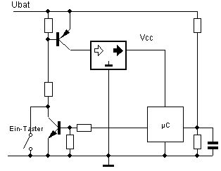

Gast #4111764
Ich habe das mit 2 Transistoren und Ein-Taster gemacht. Der Taster
schaltet ein und der µC macht über einen Port die Selbsthaltung. Es
fließt nach Abschaltung kaum Strom. Der Spg-Teiler für die Spg-Messung
kann man mit Stütz-C sehr hochohmig machen.

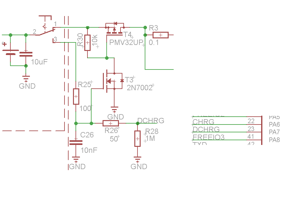

#4111797
Holger Krähenbühl schrieb:
> Ich habe das so gelöst. Funktioniert wegen den Schutzdioden meines uC
> aber nicht so ganz richtig.
@ Holger
Dein Ansatz ist so verkehrt nicht. Bei dir scheint es eher dran zu
liegen, daß es noch einen zweiten Strompfad über die hier nicht
sichtbare separate zusatzbeshaltung gibt. Es muß nicht der µC vom Akku
getrennt werden, sondern alle Verbraucher müssen abgekoppelt werden.

Gast #4111822
Es ist aber doch klar, dass jede Spg auf einem Port-Pin die Vcc über die
Schutzdioden hochzieht. Ab irgendwo über 1V ist der µC darüber voll
eingeschaltet.
Bei meinem Vorschlag passiert das nicht, da der µC nicht aktiv
ausschaltet, sondern nur einschaltet. Die Idee kommt übrigens von dem
AVR-Transistortester.
