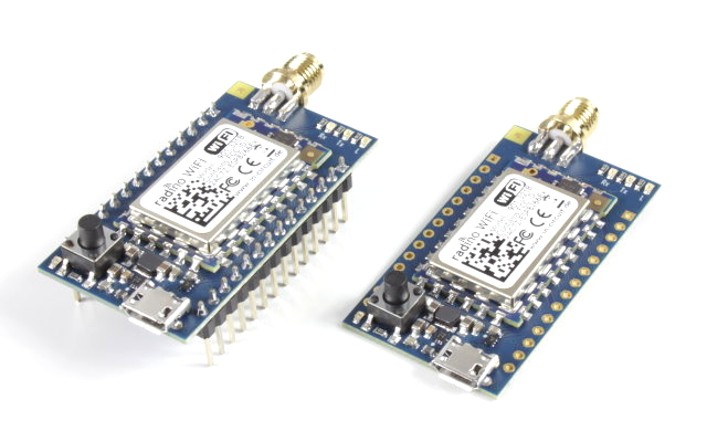

Anbei ein Pinout und eine Bespielschaltung mit step-down-Regler fürs
Steckbrett. Wenn Du kein USB brauchst gibts auch die UART-Bridge, die
schon komplett mit Levelshifter ausgestattet ist.
Die Teile gibts hier: www.radino.cc
Aus meiner Erfahrung kommst Du um einen schnellen Stepper nicht herum,
die kosten ja auch nicht die Welt (Summe Spule+Stepper+Cs etwa 1 Euro).
Die meisten Hosts werden Dir den inrush-current mit dem Elko verzeihen,
andere wird man damit zum Abschalten/Aufgeben bewegen.

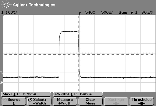

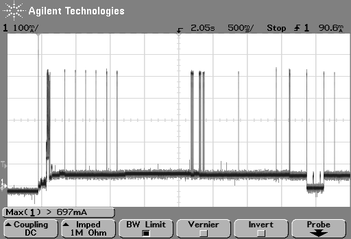

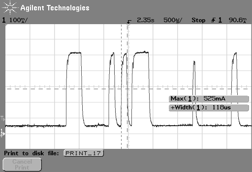

Ich habe heute dazu ein paar Messungen gemacht.
Es handelt sich um ein ESP8266-03 Modul, zusammen mit einem 3,3V
Spannungsregler der ca. 100µA Eigenverbrauch hat und ein paar
Keramikkondensatoren mit zusammen ~20µF.
Gemessen wurde vor dem Regler über einen 1 Ohm Shunt an 10:1 Tastkopf.
Print 13:
Kurzer Peak beim Einschalten der Stromversorgung, gefolgt von längerem
Peak, vermutlich laden der Firmware. Die einzelnen Peaks sind dann schon
der Login beim AP und nach ca. 2,5 Sekunden wird etwas gesendet. Bei ca.
4 Sekunden geht das Modul auf idle und verbraucht ca. 20mA mit ~70mA
Peaks.

Print 15: Sendepuls
Print 16: weitere Sendepulse

Hallo Omega,
ich sage dann mal Danke für den Test von Dir und die Bereitstellung der
Daten.
Das zeigt allerdings auch das mein TRUE RMS Gerät hier wohl etwas
versagt hat.
Beim ESP-12 kam ich damit auf Maximalen Peak von 470 mA, Speisung von
> ...vermutlich laden der Firmware. ..
Sehr schön.
Tip: Du könntest über die Debug Messages die Zeitkurve indizieren, dann
weisst du genau an welcher Stelle die Peaks aufschlagen und kannst die
Vermutung explizit tracken und in deine Messungen einfliessen lasen,
dazu steht dir der USB Port des Messeräts zur Verfügung und kannst es
mit Breakpoints verbinden.
Wobei - wie gesagt - es von Modul zu Modul nicht einheitlich ist.

Nochwas zur Strommessung:
bitte verwendet besser kleinere Shunts. Wenn wirklich 500mA gezogen
werden, bricht so durch den Spannungsabfall am Shunt die Versorgung um
0.5 V ein. Die HF Stufe wird in dem Fall weniger Strom aufnehmen.
Messt mal mit 0.1R, das passt besser.
Vielleicht erstellt uns dann noch jemand eine Tabelle mit einer
Übersicht aller möglichen Umrechnungen von I zu U :-)

von Omega G. (omega) Benutzerseite
> Sehr schön.
Ich kann die Debug Messages nicht so einfach noch aufs Bild bringen. Das
Messgerät hat keinen USB Port und Breakpoints kann ich nur mit while(1);
im C Code einfügen. Ich könnte lediglich den UART noch auf einen Kanal
legen und anzeigen. Aber das Oszi wird keinen Text anzeigen, sondern man
muss selbst Bits zählen.
Ich weiß, dass 10:1 Tastkopf und 1 Ohm Shunt nicht ideal sind, aber es
hatte den großen Vorteil, dass es vorhanden ist. Um den Spannungsabfall
auszugleichen habe ich eben den Spannungsregler mit vermessen.
Allerdings muss ich zugeben, dass ich nicht geprüft habe, ob der die
Peaks schnell genug ausregeln kann.
Die Entfernung zum AP wird vermutlich eine Rolle spielen, ich sitze
ziemlich genau ein Stockwerk über dem AP, diese Entfernung lässt sich
nicht ohne großen Aufwand ändern. Vielleicht hat jemand Zeit und Lust da
mal genauere Messungen durchzuführen.

von JT (Gast)
Hallo Omega,
Du hast ja einen LDO, oder?
miss doch bitte eifach mal die Ausgangsspannung und stell Dir nen
Trigger
auf ein paar mV darunter und wenn Du nett bist poste bitte die Fotos -
damit sollte die Diskussion dann geklärt sein.
Falls der Spannungsregler nicht einbricht, hätte ich gerne die
Teilenummer und die Bezugsquelle.
Grüße
