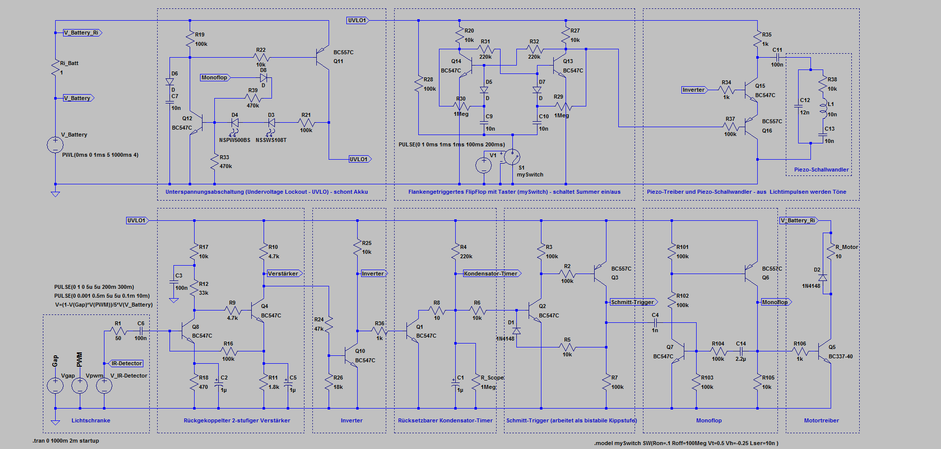

Kurzfassung :
Im Anhang findet Ihr meine "Elektronische Mäusefalle MS1000".
(= MäuseSchnapper die Tausendste ... :-)
Als eigentlicher Mausdetektor kommt eine gepulste Infrarot-LED samt
IR-Detektor zum Einsatz. Bleiben die Pulse aus - weil Maus davor - so
wird's im wahrsten Sinne eng für die Maus: Ein Motor wird kurz
angefahren und löst den eigentlichen Schließmechanismus der Falle aus ->
Klappe zu -> Maus gefangen.
Explizit soll die Schaltung diskret, d.h. ohne jegliche IC's, OpAmps und
MC's aufgebaut werden. Alles andere wäre der Maus gegenüber unfair.
Weitere Randbedingungen und Anforderungen sowie eine
Schaltungsbeschreibung findet Ihr in der Langfassung unten.
Ich freue mich über jedes Feedback sowie Erweiterungs- und
Verbesserungsvorschläge von Euch!

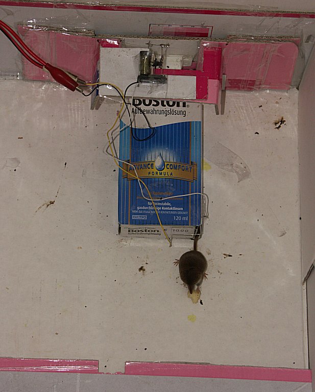

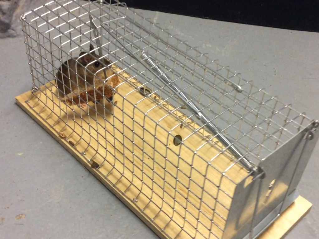

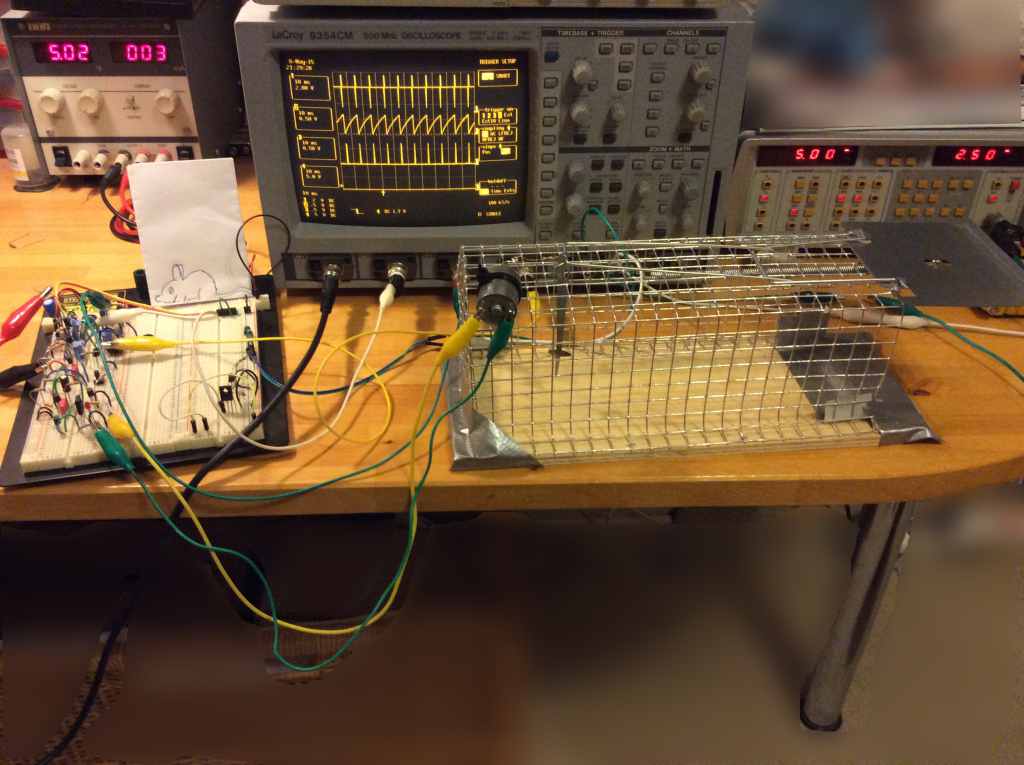

Bei den 3 Vorgängerinnen der aktuellen Maus hat die mechanische Version
der Falle ganz hervorragend funktioniert (siehe 1. Bild oben).
Die aktuelle Maus ist aber leider ein echter Härtefall, da ziemlich
schlau: Sie will partout nicht an dem Köder in der Mausefalle nagen,
damit die Klappe hinter ihr zufällt.  Gleichzeitig frißt sie jedoch
munter alles rund herum auf - ganz schön clever.
Dabei würde ein leichtes Ruckeln am aufgespießten Köder genügen, um
einen Bügel freigeben, der im gespannten Zustand die Eingangstür zur
Falle offen hält. Diese Eingangstür wird dann von einer Feder mit
Krawumm zugezogen.
Vermutlich will sich die Maus gerade dieses Erlebnis ersparen ...
Ich habe daher zum elektronischen Wettlauf geblasen und folgende
Schaltung aufgebaut: siehe Bilder im Anhang.
Eine Lichtschranke detektiert die Maus, wenn sie hinreichend tief in die
Falle spaziert. Die Schaltung fährt dann für ca. 1/2 Sekunden einen
Motor an, der seinerseits am Köder ruckelt und damit den
Türschließ-Mechanismus auslöst - catch.

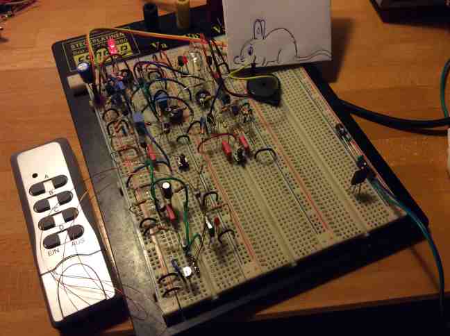

Wer das ganze mit Papiermaus in einem Trockentest sehen will, der kann
hier weitere Bilder und ein paar Videos genießen:
https://www.dropbox.com/sh/u2cknrvfsxstprv/AAArUK2wXxdz1lNQIS02iZ21a?dl=0

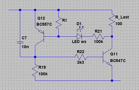

Den Stand meiner Entwicklung findet Ihr als angehängte Schaltung
(inklusive Ltspice-Modell). Ihr könnt die Schaltung hier nach
Herzenslust positiv wie negativ kritisieren oder gar verbessern .

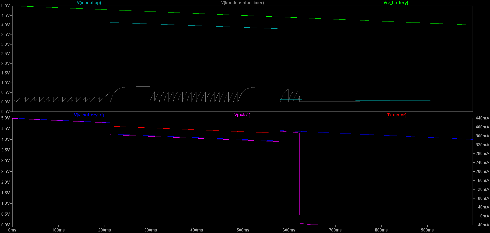

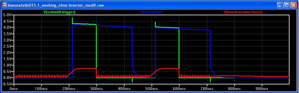

Die Schaltung funktioniert in der Simulation wie auch in der Realität
auf meinem Steckbrett (okay, okay - es ist ein schlimmer Drahtverhau).
Dabei muß ich allerdings zugeben, daß ich auf dem Brett so viel mit R's
und C's herumgespielt habe, daß die Schaltung zwar noch mit dem
Schaltplan identisch ist, die Werte aber inzwischen differieren. Bei
Gelegenheit bringe ich Simulation und Steckbrett wieder in sync.

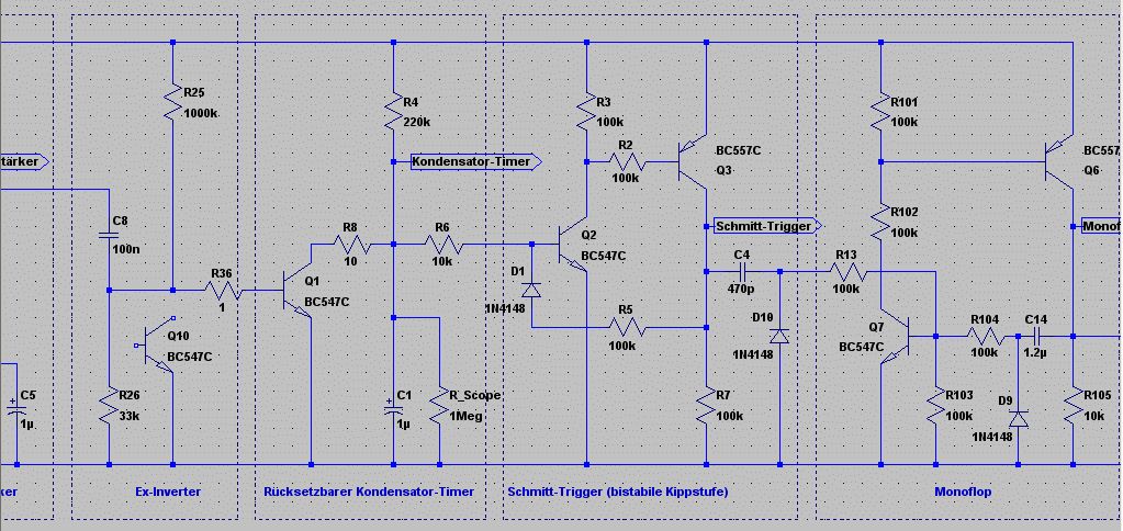

Hier eine kurze Funktionsbeschreibung , geordnet nach den
Funktionsblöcken, die Ihr im Schaltbild wiederfindet:
Lichtschranke:
- Ich sende alle 10ms einen Lichtpuls der Länge 0,1ms per Infrarot-
  Sendediode (LD271L von Pollin) mit ca. 100mA in Richtung Detektor
  (Temic K153P bzw. Temic S472P - ebenfalls von Pollin).
  Das macht im Schnitt ca. 1mA  mittlere Stromstärke auf Sendeseite
  Mit NiMH-Akkus sollte das also ein paar Wochen laufen.
  Der Sendeteil ist in der Simulation und im Schaltbild nicht
  enthalten - es wird vermutlich ein trivialer astabiler
  Multivibrator werden (notfalls breche ich Randbedingung 1 und
  nehme ein NE555 - Derivat). Aktuell erledigt mein Funktions-
  generator diesen Job.
- Der Detektor der Infrarat-Lichtschranke (IR-Detektor) generiert
  beim Eintreffen der IR-Lichtblitze ein ziemlich schwaches Signal -
  simuliert hier durch eine 1.001V-Spannung, die beim Eintreffen des
  Blitzes jeweils um 1mV auf 1.000V einbricht. Die Unterbrechungen -
  hier modelliert durch V_GAP - simulieren die Maus, die das IR-Licht
  unterbricht.

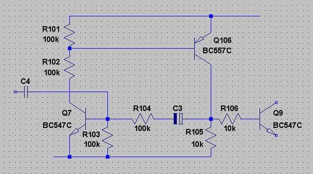

Rückgekoppelter 2-stufiger Verstärker
- Der Verstärker verstärkt das Signal (... wer hätte das gedacht ...).
Er muß in weiten Bereichen funktionieren: sowohl im Hinblick auf die
Versorungsspannung als auch mit Blick auf die Eingangsimpulsstärke (je
nach Lichtschrankenbreite = Abstand IR-Diode zum IR-Detektor). Zwar
sieht man auf den Fotos nur einen Abstand von ca. 5cm, aber ich habe
auch Abstände von 1m und mehr schon erfolgreich getestet.
Inverter
- Der Inverter dreht das Signal so, daß in der nächsten Stufe bei jedem
Lichtblitz ein Kondensator entladen wird.

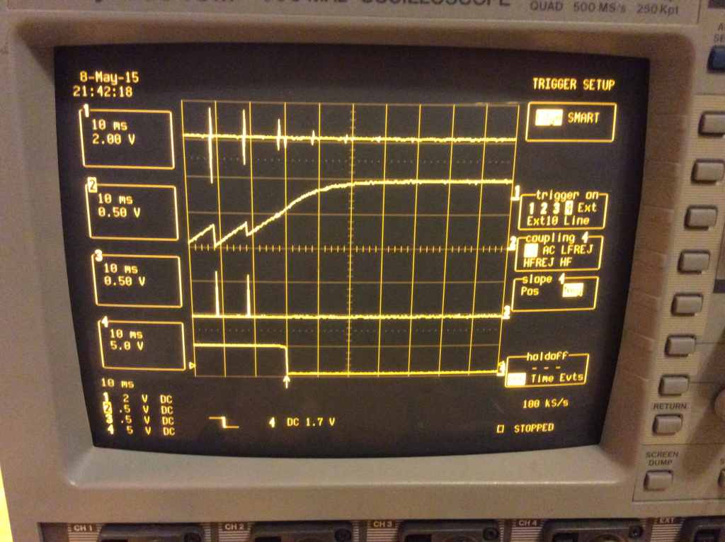

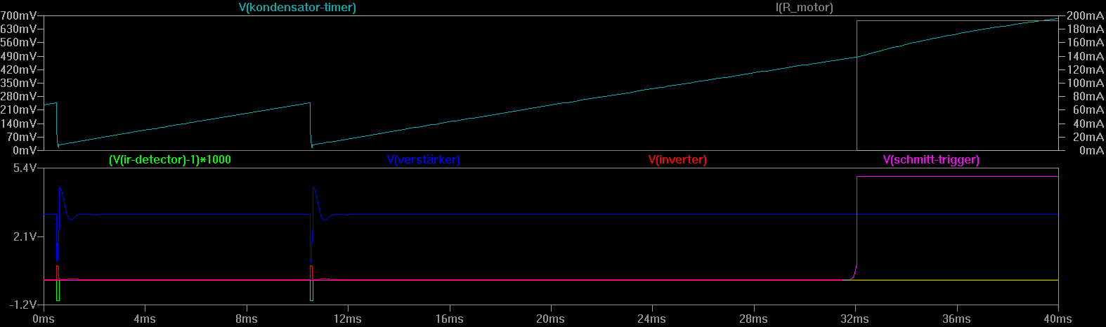

Rücksetzbarer Kondensator-Timer:

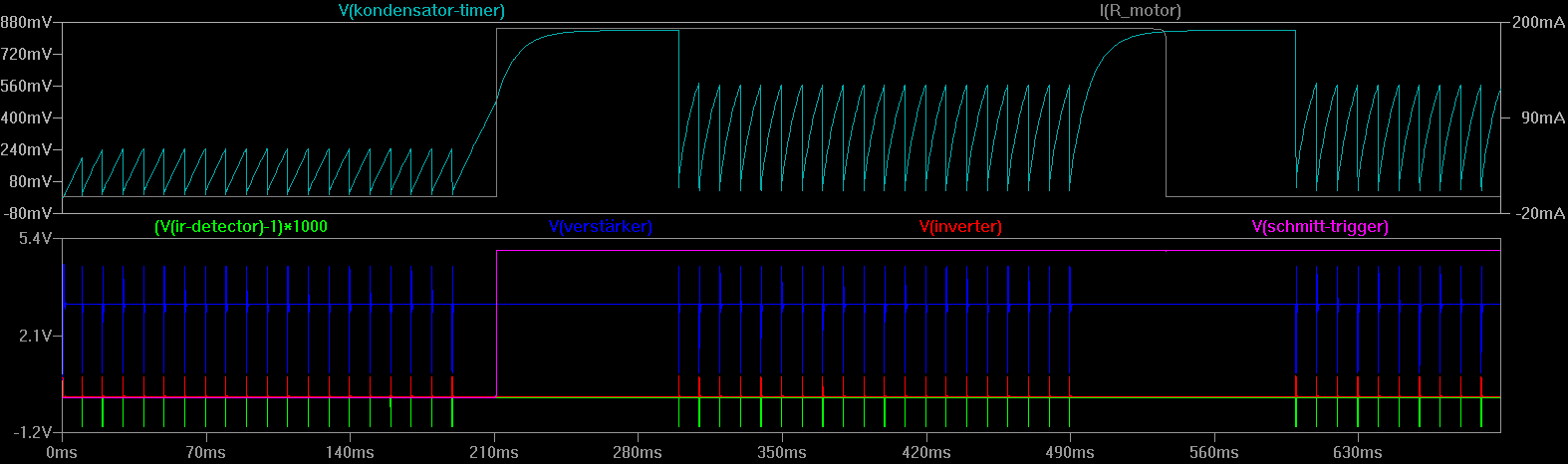

- Das Herz der Schaltung: hier wird ein Kondensator ständig aufgeladen.
Erreicht die Spannung am Kondensator eine Auslöseschwelle, so triggert
die Folgeschaltung den Motor. Die eintreffenden Lichtblitze der
IR-Lichtschranke bewirken, daß der Kondensator beim Eintreffen der
Blitze jeweils entladen wird.
Ohne Maus passiert also gar nichts, weil der Kondensator alle 10ms
entladen wird und seine Spannung somit niemals die Auslöseschwelle
erreicht. Steht die Maus nun in der IR-Lichtschranke, kommen keine
Lichtblitze mehr beim Empfänger an -> die Kondensatorspannung steigt
über die Schaltschwelle -> die restliche Schaltung fährt kurz den Motor
an -> Klappe zu -> Maus ist gefangen.
Schmitt-Trigger (arbeitet als bistabile Kippstufe)
- Wird die Schaltschwelle am Kondensator überschritten, kippt diese
Stufe. Das Wichtige dabei: selbst wenn die Spannung am Kondensator
anschließend wieder unter die Schaltschwelle fällt, so kippt die Stufe
nicht wieder zurück. Das ist wichtig, damit eine Maus in der Falle den
Motor nicht ständig anlaufen läßt.
Monoflop
- Stellt sicher, daß der Motor nur für eine definierte Zeit anfährt.
300 - 500ms reichen locker.
Motortreiber
- Notwendig, um den Motor mit genügend Strom anzusteuern.
Soviel zur Schaltungsbeschreibung.
Und jetzt freue ich mich sehr auf Eure Verbesserungs -,
Vereinfachungs - und Erweiterungsvorschläge .
Viele Grüße
Igel1

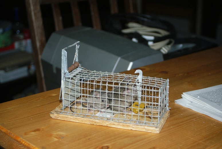

von Tierfreund (Gast)
Tolle Sache,
habe in der Werkstatt auch die Lebendfalle mit Erfolg Eingsetzt.
Ich finde die "Fernerkennung" Maus gefangen sollte noch Hinzukommen,man
ist ja manchmal vergesslich und das Tier sollte ja nicht Verdursten.
Im Anhang der letzte "Fang".

von Lutz H. (luhe)
Habe ich es übersehen? Es könnte auf der Empfangsseite noch ein
Bandfilter eingebaut werden, damit nur auf die Sendefrequenz reagiert
wird.

von Toxic (Gast)
Hier meine ehemalige Primitivloesung:
Kleine Pappschachtel in grossen Pappkarton reingesetzt und Oeffnung fuer
die Maus mit Schere ausgeschnitten.Hatte die Maus den Koeder gerochen
musste sie - falls sie ihn haben wollte - durch die kleine Pappschachtel
laufen und deren sehr leicht zu bewegenden "Deckel" oeffnen.Am Deckel
waren 2 Draehte befestigt.Sowie die Draehte sich beruehrten wurde ein
"zerlegtes" Relais angezogen.An den Relaiskontakten war ein kleiner
Draht angeloetet an dem eine "Falltuere" eingehanegt war.Durch das
Anziehen der Relaiskontakte wurde die Falltuere freigegeben und fiel zu
Boden:Die Oeffnung durch die die Maus reingekommen war,war nun also
versperrt.
Nachdem das sehr schoen funktionierte wurde natuerlich ein Upgrade
vorgenommen und ein Tueroeffneralarm mit angeschlossen.
Achja: Das ganze ohne uC ;-)

@Lutz H.:
> Es könnte auf der Empfangsseite noch ein Bandfilter eingebaut werden,
> damit nur auf die Sendefrequenz reagiert wird.
Juhuuu! Ein echter technischer Hinweis!
Lutz - ich danke Dir!
Einen Bandfilter einzubauen - das hatte ich ebenfalls kurz überlegt.
Aber dann habe ich die Lichtschranke mit starken Taschenlampen
angeleuchtet, dabei massives Flackerlicht erzeugt und keinerlei
Fehlauslösung gehabt. Daraus habe ich gefolgert, daß der Hochpass erst
einmal ausreicht.
Trotzdem: Danke für Deinen Hinweis!

@Toxic:
Danke für Deine netten Bilder und die Beschreibung Deiner interessanten
(und offenbar auch erfolgreichen) Lösung. Die Idee mit dem Relais als
Auslöser wäre vielleicht auch für mich eine Alternative zum Motor.

Dazu noch eine kleine Story von mir: Wer genau hinschaut, der wird
bemerken, daß die Falle keine Mäuse-,sondern eine Rattenfalle ist.
(Ich hatte gelesen, daß ein ähnliches Fallenmodell für Mäuse oft
deren Schwanz einklemmt und mich daher für das größere Modell
entschieden).
Und auch wenn's mir keiner glaubt, irgendwie haben es schon 2 Mäuse
geschafft, in die Falle zu spazieren, den Türmechanismus auszulösen,
dann vor Schreck auf den Fallenboden zu pinkeln und sich dann
anschließend aus dem Staub zu machen. Ich habe nicht die geringste
Ahnung, wie sie das geschafft haben ...
Ich kann nur vermuten, daß sie sich durch das Maschengitter gezwängt
haben - auch wenn's fast unvorstellbar ist.
Nicht so unwahrscheinlich. Wenn nur der Kopf des Nagers durchpasst,
passt auch die restliche Maus durch - alles schon gehabt.

von Andreas S. (igel1)
@Gerhard O.:
Danke für Deinen Link auf den Telemetrie-Artikel.
Aktuell gehen meine Überlegungen in eine ähnliche Richtung:
ESP8266 für WLAN oder RFM12 für 433MHz.
Oder, ha - Du hast mich in dieser Sekunde mit Deinem Artikel auf eine
tolle Idee gebracht: Warum nicht einfach einen Sender einer billigen
Baumarkt-Funk-steckdose an das System anklemmen?
Das wäre evtl. sogar die einfachste und billigste Lösung.
Danke für die Inspiration!

von KHS (Gast)
Matthias Sch. schrieb:
> Leider habe ich diese Fälle auch schon gehabt - das waren immer sehr
> kleine, nahezu ganz schwarze Mäuschen, die sich durch ziemliche Dummheit
> ausgezeichnet haben. Die sind tatsächlich in die Falle mit einer
> angegammelten Pflaume spaziert, obwohl der ganze Rasen drumherum mit
> Pflaumen übersät war.
Manche Menschen stehen auf ein kühles Bier, die Maus hat halt lieber den
Obst-Schnaps direkt von der Vergärung.
Verrottender Käse - was schon wirklich stinkt - ist auch doch recht
beliebt. Das funktioniert wirklich so wie im Cartoon magisch vom Duft
angezogen.
Wenn Nagetiere am Essen sind, bzw. Kot und Urin derselben (Kot Pellets
im ersten Bild?): Vorsicht Hantavirus!
https://de.wikipedia.org/wiki/Hantaviren
Ich habe den Tipp von KHS verfolgt und die von ihm verlinkte
Unterspannungs-abschaltung (http://danyk.cz/p_ochr_en.html)
separat zu meiner Simulation hinzugefügt.
Dabei habe ich den MOSFET durch einen Feld-Wald-Wiesen-NPN-Transistor
ersetzt und den Schalter quick & dirty durch einen Kondensator ersetzt,
um ein kurzes Schließen des Schalters nach dem Einschalten der Versor
gungsspannung nachzuahmen.
Das Ergebnis sieht sehr vielversprechend aus:
Im Bild könnt Ihr beobachten, wie sauber die Schaltung den Strom
abdreht, wenn die Versorgungsspannung einen bestimmten Wert (hier:
6,15V) unterschreitet. Ich war überrascht, daß diese genial einfache
Schaltung so gut funktioniert (zumindest in der Simulation).
Jetzt muß ich noch herausfinden, wie ich eine Z-Diode mit beliebiger
Durchbruchspannung ins Modell einbauen kann, damit ich in etwa auf die
gewünschte 4,2-4,4V Abschaltspannung komme und dann werde ich die
Schaltung in meine bisherige Schaltung integrieren.
An dieser Stelle: nochmals ein Dankeschön an KHS für den Tipp!
Viele Grüße
Igel1
von Schmunzler (Gast)
Z-Dioden mit < 6V haben eine sehr weiche Kennlinie und brauchen >1mA,
um halbwegs ihre Nenn-Z-Spannung zu erreichen.
Du müsstest also noch einen Widerstand 470 Ohm +/- zw. B-E von Q12
einfügen und R21 deutlich verkleinern (Faktor 50...100).
Alternativ kannst Du 2 LEDs als Z-Diode nehmen
(weiss + grün oder 2 x weiss), die begnügen sich mit wenigen µA.
von Gerd E. (robberknight)
Ich hab mal was für die Gegenrichtung (also Überspannungsschutz) gebaut.
Meine Erfahrungen mit Z-Dioden waren in der Realität (nicht dagegen in
der Simulation) eher gemischt: die schalten sehr weich und im Bereich
des Übergangs kriegst Du dann Probleme die Du durch sehr kräftige
Hysterese bekämpfen musst.
Meine Empfehlung wäre eher ein TL431: günstig, weit verbreitet und die
Schaltschwelle ist durch Widerstände genau einstellbar.
F. Fo schrieb:
> Aber bei der Unterspannungserkennung kommt es doch nicht auf einen
> Schnaps an.
Na denn Prost! ;)
Ich schätze die hier ist zum Schutz von Akkus gedacht. Wenn Du das Ding
belastest, geht durch den Innenwiderstand des Akkus die Spannung runter.
Dann greift die Unterspannungsabschaltung und nimmt die Last weg.
Spannung geht wieder hoch, Unterspannungsabschaltung aus, Last an,
Spannung runter,... -> das ganze Schwingt
Also ich würde so ein Ding nur hart schaltend und mit Hysterese
betreiben wollen. Und dafür finde ich den TL431 sehr gut geeignet.

Ich würde eher sagen, ab einem zu klein gewordenen Basisstrom für Q12
nimmt dieser dem Q11 wiederum Basisstrom weg, so dass eine
Kipp-Charakteristik einsetzt.
Wiedereinschalten geht nur durch neuen Impuls durch C7.
Der Hinweis von Schmunzler war völlig richtig:
So eine Z-Diode benötigt eigentlich viel mehr Strom, als ich ihr gegönnt
habe - das geht auf meine Kappe.
Die Idee von Schmunzler mit den LEDs kommt da gerade wie gerufen - ich
kannte den LED-Trick zwar, aber genau dann, wenn man es braucht, kommt
man natürlich nicht drauf. Vielen Dank also für den Fingerzeig in diese
Richtung.
Was den TL431 angeht, so wäre das natürlich die deutlich
professionellere, stabilere und bessere Variante - auch ist der Preis
mit 14Ct (Reichelt) ziemlich verführerisch. Allerdings wollte ich die
Schaltung ja möglichst ohne integrierte Schaltkreise und nur mit
Grabbelisten-Bauteilen aufbauen und da wäre der TL431 ein kleiner
"Verstoß". Deshalb werde ich erst einmal die LED-Variante probieren:
Noch ein paar Gedanken:
Z-Dioden >= 6,8V (die ja dann keine Zener-, sondern Avalanche-Dioden
sind)
können durchaus mit sehr wenig Strom betrieben werden.
Selektierte ZF 7V5 z.B. können bei 1µA 7,3V haben.
Ein Vorteil der diskreten Schaltung ist,
dass sie nach Abschalten praktisch keine Stromaufnahme mehr hat.
Durch Invertieren aller Polaritäten sitzt der Schalt-Transistor auf der
Hi-Side und die Last kann GND-Bezug haben (falls man dies will).
Durch Wahl des noch hinzuzufügenden Basis-Ableit-Widerstandes für Q12
kann die Abschaltspannung (in Grenzen) eingestellt werden.
Bitte hilf mir mal aufs Pferd:
Ich komme irgendwie nicht drauf: Wie soll das aussehen?
Viele Grüße
Igel1
Andreas S. schrieb:
Der Basis-Ableit-Widerstand für Q12 ist R1.
Damit Q12 leitet,
muss an der BE-Strecke und damit an R1 ca. 0,59V abfallen.?
Durch den Wert von R1 wird damit auch der Strom durch R1
und damit auch der Strom durch die LED und durch R21 festgelegt.
Ich hab die Schaltung mal auf Steckbrett aufgebaut und mit nur einer
weissen LED eine Abschaltspannung von 4,36V eingestellt.
R1 hat dabei 47K, die Ube des Q12 sind besagte 0,59V.
An der weissen LED fallen 2,49V ab.
An R21 fallen 1,28V ab, es fliessen 12,8µA.
Nimmt man für R1 100k, so erhält man 3,75V Abschaltspannung.
Nimmt man für R1 1M, so erhält man 3,15V Abschaltspannung.
(natürlich könnte man R21 noch vergrössern,
um eine höhere Abschaltspannung zu erhalten).
Die gemessenen Werte gelten für die hier verwendete weisse LED.
R1 und/oder R21 müssen bei anderer LED entsprechend angepasst werden.
Viel Spass
Schmunzler
@Schmunzler:
!!! Bravo, Bravo !!!
Die Sache mit R1 ist eine super Idee, wenn nicht sogar ein Geniestreich!
Ich hatte die Schaltung auf dem Steckbrett aufgebaut (während Du Deinen
Beitrag geschrieben hast - daher fehlte meiner Schaltung zunächst noch
R1).
Bereits diese (unmodifizierte) Schaltung funktionierte frappierend gut!
Ein großer Nachteil dieser unmodifizierten Schaltung war aber, daß man
nur durch Auswahl ganz gewisser LED's auf die angepeilten 4,4V
Abschaltspannung kommen konnte. Mit Deinem Geniestreich ist dieses
Problem aber von jetzt auf gleich vom Tisch!
Ich suche schon die ganze Zeit den Nachteil, den R1 in die Schaltung
bringt, aber ich finde keinen! Sogar die Temperaturstabilität der
Schaltung dürfte durch R1 zunehmen.
Jetzt muß ich noch etwas näher untersuchen, wie stark die Auswirkungen
von Laständerungen sein können und ob das Dingen bei Laständerungen
nachschwingt - bin mal gespannt.
Viele Grüße
Igel1
PS: Darf ich fragen: Hast Du das irgendwo gelesen/gesehen oder war das
Deine idee?
> Deine idee?
Gehört zum Repertoire von alten Hasen...
(das sind die, die von Toxics Katze dereinst nicht erwischt
wurden...;-))
Aber schau mal, Du selbst hast so einen Basis-Ableit-Widerstand
eingebaut: R19 für Q11.
Für Q12 hast Du ihn vielleicht nur vergessen.
Man macht das oft, um zu verhindern, dass Sperr-, Leck-, oder
Kriechströme Transistoren ungewollt aufsteuern.
Wenn man also eh einen reinsetzen will, kann man sich ja einen
nützlichen Wert dafür überlegen.
Ich habe mal versuchsweise beide (R1 und R19) rausgenommen
und erstaunlicherweise liegt die Abschaltspannung immerhin noch bei
3,01V.
Zum Vergleich statt der weissen LED eine ZF 2V7:
R1  R21  Uabschalt [V]
oo  100k    1,34
100k  100k    2,33
10k  10k    2,72
1k  1k    3,25
die Uz der ZF 2V7 beträgt auch bei 1k erst 2,0V
Der Strom durch R1 müsste also noch grösser gemacht (R1 noch kleiner
gemacht) werden, damit an der ZF 2V7 ihre Nennspannung abfällt.
Man sieht, wieviel besser LEDs hier sind.
Die Temperaturkoeffizient der Schaltung ist leider lausig:
Die BE-Strecke von Q12 hat ca. -2mV/°C.
Da diese auch an R1 wirksam sind,
hat man am doppelt so grossen R21 ca. -4mV/°C.
Dazu kommt noch der TC der LED von (geraten, nicht gemessen)
weiteren  -2mV/°C.
Insgesamt also ca. -8mV/°C.
Darüber kann ein TL431 mit seiner eingebauten Bandgap-Ref natürlich nur
lachen.
Die Schaltung ist also nur geeignet für Anwendungen der Kategorie
kommt-auf-einen-Schnaps-nicht-drauf-an - wie foldi bereits angemerkt
hat.
Man könnte Q12 und die LED dort plazieren,
wo die gefangene Maus dann voraussichtlich sitzen wird
und den in Mäuse serienmäßig eingebauten Thermostaten mitbenutzen.

von Klaus W. (mfgkw)
Der Vollständigkeit halber noch meine Erfahrungen mit Mäusen und Fallen:
- die handelsüblichen Lebendfallen (wie in einigen Bildern oben,
mechanisch ausgelöst) haben jahrelang ganz gut funktioniert bei mir.
Erst nach langer Zeit hatte ich Viecher, die einfach nicht reinwollten.
Die haben sich das Ding von außen angesehen, gingen aber nicht rein.
Warum auch immer...
- Daraufhin habe ich mir eine Falle gebaut.
Weil es möglicherweise bei den gekauften an der Größe gescheitert haben
könnte, habe ich die eigene deutlich geräumiger gebaut, das hat sich
bewährt. Bisher habe ich damit über Nacht jede Maus gefangen.
- Ich habe die Falle nicht aus Drahtgitter gebaut, sondern aus
Spanplatten. Ist billig, lässt sich im Baumarkt für kleines Geld
zuschneiden (geht nach m^2, also lohnt hier der Aufwand nicht selbst zu
sägen).
Daß es dadurch in der Falle ziemlich dunkel ist, scheint die Mäuse
zumindest nicht zu stören.
Außerdem hat es den Vorteil, daß sich die Tür mit einem handelsüblichen
Scharnier mit wenig Aufwand befestigen lässt.
- Weiterer Vorteil der geschlossenen Platten: es ist darin so dunkel am
hinteren Ende, daß man die IR-Diode nicht mal pulsen muß. Es geht
einfach mit einem passenden Schwellwert gleichermaßen bei Tag und Nacht.
- Weiterer Vorteil der Größe: wenn die Maus die LS auslöst, ist ihr
Hintern schon weit genug von der Klappe weg. Erspart Verletzungen.
- Weil ich keine Hemmung habe, einen AVR dafür zu opfern und auch keinen
besseren Motor habe, wird bei mir die Tür von einem Modellbauservo
geöffnet und geaschlossen.
Ohne Controller ist etwas mit einem Servo wahrscheinlich etwas mehr
Gefummel, aber wenn der µC so billig ist...
Klappt gut - auch wenn es eigentlich übertechnisiert ist.
Dafür kann man zum Entleeren und Neuanrichten des Büffets die Klappe
stilgerecht mit einem Schalter öffnen.
- Zum Köder: auch wenn sich Nutella sehr gut bewährt hat, scheint es
doch je nach Maus verschiedene Vorlieben zu geben.
Deshalb baue ich am hinteren Ende hinter der Lichtschrake ein all you
can eat auf, zumindest mit Nutella und etwas Hundefutter (trocken).
Sollen sie doch nehmen, was sie wollen.
Was meine Falle noch nicht hat, aber was man bei der nächsten machen
sollte: Auf der Spanplatte können sie sich ganz gut festkrallen.
Zum Ausleeren muß man manchmal gan schön schütteln, bis sie ins Rutschen
kommen.
Deshalb würde ich für die nächste Version zumindest für den Boden eine
beschichtete Platte nehmen.
Erstens pfluppen sie dann leichter raus, und zweitens ist es
hygienischer und pflegeleichter, wenn sie mal raufkötteln.

Weniger Spaß macht der Temperaturkoeffizient, den ich aber aktuell nicht
weiter untersuchen möchte, um mir die Freude an der Schaltung nicht zu
verderben.
Eine Kleinigkeit fiel mir vorhin noch ein: da der Motor richtig viel
Strom zieht, könnte es im letzten Drittel der Akku-Lebenszeit zu einem
ungewollten Effekt kommen: Wenn nämlich der Motor anfährt und damit die
Spannung unter die Auslöseschwelle drückt. In diesem Fall würde die Maus
tatsächlich durch einen Designfehler gerettet - und diese Schmach wollen
wir uns doch nicht zumuten, oder?
Also werde ich noch eine Mitkopplung bauen, die für die Zeit der
Motor-Bestromung die Unterspannungsabschaltung lahm legt. Spontan habe
ich zwar noch keine Idee, aber das kommt schon noch...
Der schützt die Maus davor, bei arktischen oder fegefeuerartigen
Temperaturen in der Zelle ihrem ungewissen Schicksal entgegenschmachten
zu müssen, weil Du die Schaltung bei solchen Temperaturen aus Rücksicht
auf die armen Akkus nicht betreiben wirst. ;-)
(/ironie)
Sehr wichtiger Gedanke!
Zumal Q11 bereits im gesättigten (übersteuerten) Betrieb bei normaler
Stromaufnahme 50...100mV "wegfrisst".
Bei erhöhter Stromaufnahme könnte es passieren, dass Q11 jäh aus der
Sättigung herauskommt und noch viel mehr Spannung an ihm abfällt.
Dazu kommt, dass die Stromverstärkung bei einem BJT mit steigendem
Kollektorstrom sinkt.
Man muss Q11 einen derart hohen Basisstrom verpassen, dass eine
Ent-Sättigung bei maximalem Motorstrom nicht passieren kann.
Besser wäre es daher, für Q11 einen LL-MOSFET zu nehmen.
Und natürlich trotzdem die UVLO-Funktion während des Motorbetriebs
inaktiv schalten.
Hast Du mal den Anlaufstrom des Motors gemessen?
Grüße
Schmunzler
Richtig, richtig. Es ist sogar so, daß bereits kleine Stromerhöhungen
die Kollektor-Emitter-Spannung des NPN-Transistors Q11 um wenige
Millivolt anhebt.
Diese Millivolt fehlen dann mehr oder weniger direkt in der EB-Strecke
des PNP-Transistors Q12.
Das wiederum führt über die steile Transistorkennlinie zu einer
deutlichen EC-Stromreduzierung in Q12, was letztlich Q11 die BE-Spannung
klaut und somit zu einer deutlichen Erniedrigung der Abschaltschwelle
führt.
So hebt in meiner Simulation z.B. eine Laststromerhöhung von 8 auf 16mA
oder gar 88mA die Abschaltschwelle von 4,296V auf 4,350V oder gar
4,665V.
Das bedeutet: wenn man mit unserer Unterspannungsschaltung eine
Schaltung mit massiv wechselnden Strömen schalten will, so kommt man
vermutlich nicht umhin, die Last aus dem Kollektor-Zweig von Q11 zu
entfernen und durch einen weiteren Transistor schalten zu lassen.
In dieser Schaltung dürfte das aber noch nicht notwendig sein.
Ich muß es lediglich schaffen, im Falle eines Motoranlaufs einen
überzeugenden Basisstrom in Q11 zu injizieren, der die Auslösung durch
Q12 quasi übersteuert.
Richtig.
Ja schon, aber ich möchte die Schaltung unter allen Umständen so billig
wie irgend möglich halten und kämpfe daher um jeden Cent. Und ich kenne
keinen LL-MOSFET unter 10 Cent. Außerdem findet den nicht jeder in
seiner Grabbelkiste.
> inaktiv schalten.
UVLO = ?
Yep - das steht noch aus - ich reiche es nach.
Allerdings gilt auch hier: die Schaltung soll mit dem billigsten aller
billigen Motörchen funktionieren - nimm also einfach die Anlaufströme
des billigsten Motors, den Du findest.
Aktuell bin ich ganz happy, daß ich am Feiertag noch einen Piezo-Summer
in meiner Grabbelkiste gefunden habe und daß dieser Summer offenbar auch
bei meinen LED-Pulssignalen (immerhin nur 0,1ms Impulsbreite bei 10ms
Wiederholrate) gut hörbar summt. Das stimmt mich zuversichtlich, daß
eine Sender/Detektor-Ausricht-Anzeige mit solch einem Piezo-Summer
machbar ist.
UVLO = UnderVoltageLockOut
Man könnte es auch so machen, dass nur die Steuerelektronik
(also alles ausser dem Motorstrom) über den UVLO-Schaltkreis läuft.
Die Steuerelektronik braucht ja nur einen geringen und recht konstanten
Strom. Q11 bräuchte dann nur diesen Strom zu schalten.
Wenn die Steuerelektronik wegen Unterspannung abgeschaltet wurde,
kann sie den Motor-Transistor ja nicht mehr ansteuern.
(gleiches Bezugspotential vorausgesetzt)
In jedem Fall würde ich aber die UnderVoltageLockOut-Funktion während
des Motorlaufs disablen.
(Zwangsansteuerung des Q11 oder Q12)
Bei fast leerem Akku würde der Motor dann seinen Job noch beenden können
und danach erst würde abgeschaltet.
Schmunzler

Hier steuert jemand einen Piezo-Wandler an, aber ist das auch gut und
richtig so:  Beitrag "Bitte um Durchsicht eines Schaltplans"  ?
Habt Ihr evtl. Hinweise/Links auf gute Piezo-Wandler
Ansteuer-Schaltungen?
Außerdem knabbere ich aktuell daran herum, wie ich den Wandler später
dann mit nur einem Taster zu- und wieder wegschalten kann: Man drückt
also auf den Taster (explizit kein Um-Schalter) und kann dann die
Impulse der IR-Lichtschranke hören. Ein weiterer Druck auf den Taster
und der Piezo-Wandler wird wieder abgeschaltet.
Habt Ihr irgendwelche Ideen dazu?
(ich habe zwar schon eine Idee, benötige aber vermutlich 3-4
Transistoren und 2 Elkos dafür - vielleicht geht's ja auch noch etwas
schmaler)
Viele Grüße
Igel1

Piezo-Scheiben können recht hohe Spannungen produzieren, musst du mal
mit irgendwas direkt auf die Scheibe schnipsen. Evtl. Vorkehrungen gegen
Überspannung treffen.
Igel1 hatte geschrieben:
Schmunzler hatte geschrieben:
> https://www.mikrocontroller.net/attachment/253959/piezo-circuits.pdf
> => PDF-Seite 7f von 22
> Achtung, Seite 1 ist leer (gedacht wahrscheinlich für Notizen ;-))
Was soll ich sagen?
Du hast wieder einmal einen Volltreffer gelandet!
Das sind genau die Informationen, die ich benötigt habe.
Zusammen mit einem flankengesteuerten FlipFlop (natürlich stilgerecht
aus Transistoren zusammengezimmert:
http://www.google.de/imgres?imgurl=http%3A%2F%2Fwww.rbg.ul.schule-bw.de%2Felektronik%2FBilder%2FStromstoss%252520Schaltung.JPG&imgrefurl=http%3A%2F%2Fwww.rbg.ul.schule-bw.de%2Felektronik%2FFlankengesteuertes%2520FF.htm&h=891&w=1254&tbnid=_y9Y7x1acSTKvM%3A&zoom=1&docid=pSdYRk4o2eproM&ei=UL9VVanYIISdygOTxIGoBw&tbm=isch&iact=rc&uact=3&dur=1956&page=1&start=0&ndsp=24&ved=0CC0QrQMwBA)
sollte ich die Sache nun schon irgendwie gewuppt bekommen.
Wenn's so weit ist, stelle ich meinen erweiterten Schaltplan dann wieder
hier ein.
@Konrad S.:
Danke auch für den Hinweis auf die Hochspannung.
Viele Grüße
Igel1
von Gableberger (Gast)
Jetzt wird es langsam Zeit eine Maeusefallenfabrik aufzumachen.
Es bleibt aber noch die Frage offen ob die Maus intelligenter ist
als der Mensch !
Warum gibt es immer noch mehr Mäuse als Menschen?!?
Mensch , da kannste dickes Geld mit machen!
Oder willst Du wie ne arme Maus enden?
Ich hatte geschrieben:
> dann wieder hier ein.
So, es ist soweit: im Anhang findet Ihr den erweiterten Schaltplan.
Neu hinzugekommen ist der obere, mittlere und rechte Teil der Schaltung.
Ich habe inzwischen auch meinen Drahtverhau auf dem Steckbrett
entsprechend erweitert. Dabei unterscheiden sich die R- und C-Werte auf
dem Steckbrett teilweise massiv von den Simulationswerten, weil ich viel
ausprobiert habe (irgendwann bringe ich auch mal wieder alles in sync).
Hier die ersten Eindrücke:
Der Piezo-Schallwandler gibt erstaunlich gut die eingehenden
Infrarot-Impulse wieder. Wird der Lichtweg IR-LED -> IR-Detektor
unterbrochen, so hört das Knattern im Piezo-Schallwandler sofort auf.
Diese Piezo-Hilfe ist also durchaus in der Lage die
IR-Lichtschrankenausrichtung zu unterstützen.
Auch die Sache mit dem Zu-/Abschalten des Piezo-Schallwandlers über nur
einen Taster funktioniert mit dem flankengesteuerten
Transistor-Flip-Flop  recht gut (aber noch nicht optimal, weil Q16 noch
nicht hinreichend schließt).
Mit diesem Zwischenstand bin ich erst einmal sehr zufrieden.
Viele Grüße
Igel1
Hi zusammen,
also, erst einmal ein paar Antworten/Kommentare zu Euren netten
Beiträgen.
Es freut mich, daß Ihr Euch so rege an der Schaltungsentwicklung
beteiligt und so viele Vorschläge beisteuert.
Besonders erwähnen möchte ich Schmunzler, Gerhard, KHS, Foldi, Konrad S.
- Ihr habt neben vielen humorvollen Kommentaren auch tolle Beiträge zur
Schaltung geliefert.
Ich hoffe, Ihr bleibt am Ball und auch die anderen sind herzlich
eingeladen, an der Schaltung mitzuwirken.
Und wer sich nicht so gut mit diesen Analogschaltungen auskennt, der
darf gerne eine Mausefalle mit einem (möglichst günstigen und gut
verfügbaren) Mikrocontroller aufbauen - Ihr seid herzlich dazu
eingeladen.
Alle diesbezüglichen Kommentare, die in die Richtung "warum machst Du's
nicht mit einem MC?" zielen, sind sicherlich in großen Teilen richtig.
Aber die Schaltung soll halt auch unter einfachsten Bedingungen
nachbaubar sein und daher habe ich mich explizit für eine Analogversion
entschieden.
Und @Mark Brandis: keine Sorge, alle 3 bislang gefangenen Mäuse wurden
sorgsam weit entfernt vom Keller wieder freigelassen.
Weiter geht's:
Ich habe den Vorschlag von Schmunzler verfolgt (vgl.
Beitrag "Re: Projekt Maus") und die gesamte
Unterspannungsabschaltung (UVLO) in der Simulation invertiert.
Aus einem Low-Side-Switch wurde nun also ein High-Side-Switch (Q11). Der
Vorteil: Ground bleibt Ground für die gesamte Schaltung und man kann
sich irgendwie etwas besser in die Schaltung "eindenken".
Der Nachteil: so ein PNP-Transistor (Q11) hat normalerweise einen ca.3x
höheren Durchgangswiderstand als ein NPN-Transistor. Trotzdem fallen in
der Simulation << 100mV daran ab - damit kann ich aber locker leben.
Sodann habe ich den unteren Teil der Schaltung (also den eigentlichen
Lichtschranken-Empfänger samt Auslöselogik) in der Simulation an diese
Unterspannungsabschaltung (UVLO) angeklemmt (der obere Teil kommt später
dran, ich kämpfe ein wenig damit, alles noch halbwegs übersichtlich zu
halten).
Das Ergebnis war wie erwartet: in dem Moment, wo der Motor anfuhr, stieg
der Längs-Spannungsabfall UVLO-PNP-Transistor (also die Spannung
zwischen Emitter und Kollektor) deutlich an und die UVLO schaltete ab -
noch bevor der Motor einen Mucks von sich geben konnte.
Daher habe ich vom Monoflop-Ausgang eine Rückleitung zur UVLO gelegt:
sie bewirkt, daß der PNP-Längstransistor in jedem Falle aufgesteuert
bleibt, solange der Motor läuft. Scheint in der Simulation auch
wunderbar zu klappen.
Leider ist aktuell aber noch ein kleine Designfehler drin: Sinkt die
Spannung unter die Auslöseschwelle der Unterspannungsabschaltung, so
scheint diese zuschlagen zu wollen. Das löst jedoch scheinbar den
Schmitt-Trigger oder das Monoflop aus, welches seinerseits wiederum die
UVLO "disabled". Ergebnis: der Motor läuft an! Das ist natürlich nicht
im Sinne des Erfinders und muß noch ausgemerzt werden.
Eine kleine Änderung gibt's auch bei der
Piezo-Schallwandler-Ansteuerung: Weil das Spannungslevel am FlipFlop
nicht hoch genug war, um den PNP vollständig sperren, verwende ich jetzt
einfach einen NPN-Transistor.
Aus dem High-Side-Switch ist somit hier ein Low-Side-Switch geworden.
Das funktioniert nun besser und der Piezo gibt keine Laute mehr von
sich, wenn ich ihn per Taster bzw. FlipFlop samt NPN abgeschaltet habe.
Soweit der Stand der (Mäuse)Technik.
Viele Grüße
Igel1
Kann man so nicht sagen.
Nimmt sich nicht viel bei gleichem (komplementären) Typ,
Hersteller, Charge, Ic, Ib (und damit B).
Bei BJTs spricht man eher von Sättigungsspannung Uce(sat)
(sat = saturation)
P-Ch-MOSFETs haben einen deutlich höheren Rds(on) als N-Ch.
Nimm zumindest einen BC327-40 statt BC 557 für Q11.
BC 557 ist an der Stelle ungeeignet.
Wie gross ca. ist der zu schaltende Strom?
Der Basisstrom Ib sollte > 1/25 des Kollektorstromes Ic sein.
R22 muss also vermutlich kleiner werden.
Dann solltest Du deutlich < 50mV kommen.
> Sinkt die
> UVLO "disabled".
Was in der Schaltung noch fehlt, ist die Entkopplung kritischer
("nervöser") Stufen.
Also 100nF von Ub nach GND, evtl. parallel dazu nen Elko,
notfalls noch zB. 100 Ohm als Serienwiderstand in die Ub-Zuführung.
Damit schnelle Spannungseinbrüche nicht auf diese Stufen durchschlagen.
Falls die USA äh, ich sag lieber die UVLO, der Auslöser sein sollte,
(so rum oder anders rum, es klingt immer amerikanisch)
dann könnte zB. 1nF parallel zu R33 Abhilfe schaffen.
N'Abend zusammen,
während Ihr Euch über Mäuse-Verschwörungstheorien unterhaltet (und ich
mich langsam frage, ob bei Euch noch alles töff ist ...), habe ich
geforscht, wo mein Schaltungsfehler liegt.
Zunächst einmal war meine Beobachtung und meine Vermutung korrekt.
Ich hatte ja geschrieben:
> Sinkt die Spannung unter die Auslöseschwelle der Unterspannungs-
> abschaltung, so scheint diese zuschlagen zu wollen. Das löst jedoch
> scheinbar den Schmitt-Trigger oder das Monoflop aus, welches
> seinerseits wiederum die UVLO "disabled". Ergebnis: der Motor läuft
> an! Das ist natürlich nicht im Sinne des Erfinders und muß
Inzwischen habe ich die Ursache, aber aktuell noch keine Lösung:
Hier zunächst die Ursachenbeschreibung:
Tatsächlich löst knapp unter 4,4V die UVLO aus und beginnt recht
fix die Spannung für die hinterliegende Elektronik herunterzufahren -
es kommt also auch für das Monoflop zum (gewollten) Spannungseinbruch.
Der Zustand des Monoflops vor dem Spannungseinbruch ist nun wichtig.
Nehmen wir an, der Motor steht, so ist Q7 gesperrt und Q6 voll
durchgeschaltet.
C3 ist dann mehr oder weniger voll aufgeladen, wobei das (linke)
Beinchen von C3 (also dasjenige am Kollektor von Q7) etwa auf +4,4V
liegt und das rechte Beinchen auf etwa auf 0,6V (wg.
Basis-Emitter-Durchlassspannung).
Und jetzt wird's spannend: sinkt nun die Versorgungsspannung des
Monoflops, so sinkt über R12 auch das Potential am Kollektor von Q7
und am "positiven Beinchen" von C3.
Damit drückt der Kondensator C3 (dessen Spannung sich nur langsam
ändert) die Basisspannung von Q6 unter 0,6V und Q6 sperrt.
Ein Sperren von Q6 bewirkt jedoch ein Aufsteuern von Q7.
Und siehe da: wir werden Zeuge einer Monoflop-Auslösung, hervorgerufen
durch einen Einbruch der Betriebsspannung.
Kaum daß das Monoflop auslöst, wird der UVLO über den Rückkopplungszweig
mitgeteilt: Du darfst den Hahn jetzt nicht abdrehen, denn der Motor
läuft gerade.
Ende vom Lied: die gerade begonnene Spannungsabschaltung durch die UVLO
wird abgebrochen und die UVLO regelt seine Ausgangsspannung wieder hoch.
Das ist genau die "Kleine Zacke", die man in der Simulation sieht.
Es hat ein bißchen gedauert, bis ich das verstanden/gefunden hatte.
Wenn es mir gelingt, das Monoflop so umzurüsten, daß es bei sinkender
Versorgungsspannung nicht mehr von allein auslöst, so wäre das Problem
gelöst.
Allein - mir fällt gerade nichts passendes dazu ein.
Ich schlafe vermutlich erst einmal eine kleine Runde - soll ja manchmal
helfen.
Viele Grüße
Igel1
Irgendwie müssen wir uns ja die Zeit vertreiben während Du Deinen
Forschungen nachgehst...
Hatte mich ebenfalls betrunken in einen Acker gelegt,
um zu erfahren, was in Douglas Adams vorgegangen war ... ;-)
joke!
> gelöst.
Daß der Motor bei Spannungseinbruch aktiviert werden kann, ist sehr
unschön.
quick & dirty-Lösung bei der jetzigen Schaltung wäre:
R12 in 2 Widerstände aufteilen und an den Verbindungspunkt nen Elko
gegen GND.
Zeitkonstante groß genug machen.
-> die Spannung an C3 kann/muß sich so langsam ändern, daß Q6 nicht mehr
gesperrt wird.
Generell ist es aber keine gute Idee, den Motor (Motortreiber Q9 & Q5)
mit einem aktiv geschaltet sein müssenden Transistor (Q6) am Losrennen
zu hindern.
Besser wäre, den Motortreiber (Q9 & Q5), falls der so bleiben soll,
aktiv (hier also mit PNP) einzuschalten.
Wir brauchen in diesem Fall also ein Monoflop mit PNP.
Wir könnten eins aus 2 PNPs bauen oder ein komplementäres aus NPN & PNP.
Ich liebäugele mit der komplementären Variante.
Die Schaltung wäre dann ähnlich der UVLO-Schaltung.
An Stelle von D3 & D4 käme hier C3 hin.
An Basisstrom-Begrenzungswiderstand sowie Basis-Ableitwiderstand für Q9
denken.
... vermutlich aber nur bis die Düngemaschine kam ...
> ist sehr unschön.
... yes, really unschön.
> gegen GND. Zeitkonstante groß genug machen.
> gesperrt wird.
Okay, das probiere ich mal aus.
> zu hindern.
Du meinst: weil der aktive Transistor irgendwann einbricht und dann der
Motor losrennt? Da hast Du vermutlich Recht.
Ich verstehe nicht 100%ig, was und wie Du das meinst.
Ich glaube, daß jedes ähnlich aufgebaute Monoflop dieses Problem haben
könnte: es kippt, sobald die Versorgungsspannung einbricht.
Und dann ist es egal, ob Du die Last mit einem aktiv geschalteten
Transistor am Losrennen hinderst oder nicht - beim Kippen wird stets der
Motor ungewollt loslaufen. Ich lasse mich aber gerne eines Besseren
belehren.
> für Q9  denken.
Hmmm - weiß leider nicht genau, was Du meinst bzw. wie dieses
Monoflop dann funktionieren soll. Ich glaube, ich brauche dazu
noch etwas "Futter".
Hast Du aber einen rabiaten Humor...
Ich frage mich,
wieviele geniale Ideen der Menschheit schon verloren gingen,
weil ein großer Geist von einer Düngemaschine
aus seinen kreativen Träumen gerissen wurde...
Bitteschön...
C3 ist normalerweise entladen.
Q7 & Q106 sind normalerweise beide gesperrt.
Beim Abschalten darf der Schmitt-Trigger natürlich nicht feuern.

Also, zurück ans Band:
@Schmutzler
Ich habe mir soeben Deine Schaltung angesehen und wundere mich
abermals, wie Du so genial aus der UVLO-Schaltung ein Monoflop
gezaubert hast. Ich kann's kaum glauben: kanntest Du die Schaltung
schon in dieser Form, oder ist Dir das wirklich so mir nix Dir nix
eingefallen?
Ich habe die Schaltung jetzt noch nicht nachsimuliert, aber von
der Idee her scheint mal wieder alles zu passen.
Ich habe derweil 10.000 Sachen ausprobiert, um meiner Schaltung
irgendwie beizubiegen, daß:
- Ein Anspringen des Motors, NICHT die UVLO auslöst
- Die UVLO während der Motor-Laufzeit auf keinen Fall auslöst -
  auch wenn die Batteriespannung unter die Auslöseschwelle sinkt
- Die UVLO außerhalb der Motor-Laufzeiten trotzdem sauber abschaltet,
  wenn die Batteriespannung unter 4,4V sinkt.
- Die UVLO so schnell abschaltet, daß ein erneutes Anspringen
  des Monoflops (samt erneutem Hochregeln der UVLO) verhindert wird.
Beim 1001. Versuch hat's endlich geklappt:
Den Durchbruch hat die Auslagerung der Last der UVLO gebracht.
Ich mute der UVLO nun nicht mehr die Schaltung mit Ihren stark
schwankenden Strömen als Ausgangslast (= das, was zwischen Kollektor
von Q11 und Ground liegt) zu, sondern habe dort einen konstanten
Widerstand eingesetzt. Zwei nachgeschaltete Transistoren (Q17 und Q18)
schalten nun die Last.
Die Mitkopplung vom Ausgang des Monoflops zur UVLO (dort via
D8 und R39 zu Q12) verhindert das Abschalten der UVLO während
der Motorlaufzeiten.
Das scheint auf den ersten Blick ganz gut zu funktionieren. Einziges,
wenngleich dickes, Manko: Um den Last-schaltenden PNP-Transistor
Q18 kräftig aufzusteuern, benötige ich Unmengen an Strom, die durch
seine Basis und durch R43 fließen. Da muß noch Abhilfe her.
... und in dem Moment, da ich dies schreibe, fällt mir wieder ein,
daß ich die Motor-Treiberstufe (Q9 und Q5 samt Hühnerfutter drum herum)
ja gar nicht über die UVLO laufen lassen muß: Ich kann sie direkt
an die Batterie anschließen und könnte mir dann ggf. die UVLO-Nachstufe
mit den neu hinzugekommenen Q17 und Q18 ersparen. Hmmm - den Gedanken
hatten wir doch schon längst gedacht - wie konnte er bei mir nur
in Vergessenheit geraten! Das werde ich als nächstes probieren.
Danach wird das geniale Monoflop von Schmunzler ausprobiert.
Aber vor alledem wird erst einmal bubuuu gemacht.
Gute Nacht &
Viele Grüße
Igel1
... und schnell noch eine bereinigte Version hinterher:
- Diese Version des Schaltplan kommt dem Ziel schon sehr nahe:
  Die gesamte Schaltung hängt hinter der Unterspannungs-
  abschaltung (UVLO) (mit einer Ausnahme: siehe nächster Punkt).
- Einzige Ausnahme ist die Motor-Treiberstufe - sie hängt direkt an
  der Batterie, um die UVLO nicht zu belasten. Da diese Stufe im
  deaktivierten Zustand keinen Strom verbraucht, ist eine Positionierung
  außerhalb der UVLO in Ordnung.
- Ich habe jede Menge überflüssigen Kram aus der Schaltung
  entfernt, der im Verlauf der Entwicklung dazukam und dann
  doch nicht mehr benötigt wurde.
- Der Innenwiderstand der Akkus wird mit Ri_Batt = 1 Ohm simuliert.
- Die Kurven zeigen schön die Auslösung des Monoflops und die
  zeitlich kurz darauf folgende Abschaltung durch die UVLO.
Viele Grüße
Igel1
> Ihr habt mich auch schon infiziert mit Eurem Blödsinn.
Ist kein Blödsinn.
Ist der Beginn eines kreativen Prozesses:
"verrückte" Dinge denken, "rumspinnen", "träumen"
(Einstein z.B. hat sich vorgestellt, auf der Spitze eines Lichtstrahls
zu reiten)
Klasse!
Walt Disney war ja auch ziemlich abgedreht:
https://www.youtube.com/watch?v=sw965Xye8Rk#t=1
(0:57 lang)
https://www.youtube.com/watch?v=BBAlauy5cS8#t=1
(6:37 lang)
> wundere mich abermals,
> eingefallen?
Die hab ich einfach abgekupfert.
Von DIR!
Schau Dir mal Deine Schmitt-Trigger-Schaltung an.
Habe nur D1 durch C3 ersetzt.
Und die Rs etwas anders angeordnet, bei gleichgebliebener Funktion.
(damit das Abgekupfere nicht zu auffällig wird)
>   entfernt
Q9 und R23 können übrigens auch entfallen.
R106 kann direkt an die Basis von Q5.
R102 sollte kleiner gemacht werden (mehr Basisstrom für Q106).
R106 sollte auf 1k verkleinert werden (für 100...150mA Motorstrom).
Für höheren Motorstrom entsprechend noch kleiner.
Damit Q5 auf sicher in die Sättigung gesteuert wird.

Simuliert ihr alles vor dem Aufbau?
Ich löte meine Ideen direkt auf 10000 er Lochplatte
und teste nach und nach stage für stage. Das bringt einen
recht schnell zum Resultat. Anstatt Simulator benütze ich
meinen Oszi…der zeigt schon recht gut was wirklich läuft!
Ich meistens auch.
Manchmal Steckbrett,
manchmal auch ohne Zwischenschritte direkt auf PCB.

Jein - diesmal war's eine Diode und ein Widerstand, die für die Zwecke
ausreichend waren (zumindest in der Simulation, denn dieser Teil steht
noch nicht auf dem Steckbrett). Trotzdem gebe ich zu: das war und ist
der heikelste und vermutlich störanfälligste Teil der Schaltung.
Nachtrag zu meinem vorletzten Post:
Dort hatte ich geschrieben:
Das mag etwas verwirrend klingen, daher sollte ich betonen, daß beide
Ereignisse (Auslösung des Monoflops und Abschaltung durch die UVLO)
kausal NICHT zusammenhängen.
Das Monoflop löst aus, weil die simulierten Infrarot-Impulse ausbleiben:
d.h. eine Maus steht gerade in der Lichtschranke und das Monoflop
soll den Motor zum Auslösen der Türklappe kurz anfahren lassen.
Das zweite, davon unabhängige Ereignis ist die UVLO-Abschaltung: die
UVLO löst nur deshalb aus, weil zu diesem Zeitpunkt die simulierte
Akkuspannung unter ca. 4,4V gefallen ist. Die UVLO tut also genau das
was sie tun soll.
Im Kurvendiagramm meines letzten Posts ist übrigens sehr schön zu sehen,
daß die UVLO-Deaktivierung während des Motorlaufs gut funktioniert:
diese "Gegenkopplung" bewirkt, daß die UVLO auch beim Motorstart dem
Rest der Schaltung nicht den Saft abdreht - obwohl der hohe Motorstrom
über den Akku-Innenwiderstand die Spannung unter die UVLO-Auslöse-
schwelle drückt.
Soweit erst einmal mein Nachtrag ...
Antwort auf alles danach kommt gleich ....
Viele Grüße
Igel1
Au Mann, der eine erzählt hier von Mäuse-Parties, der andere
stellt sich vor, wie er mit 12 MC's Mäuse am Band füttert, der
Dritte erzählt von Mäusen unter Tage - in was für eine Truppe bin
ich hier nur geraten ??? Wenn das mal gut ausgeht ...
Ich gehe dann nochmals eben auf einen kleinen Nebenschauplatz ein -
meine Schaltung:
> Von DIR!
So, so ...
Könntest Du bitte nochmals ein paar Teile in meiner Schaltung
vertauschen und den fehlenden WLAN-Adapter daraus machen?
Zutrauen würde ich's Dir :-)
>   entfernt
Yep, das könnte gehen - ich hatte die Stufe sowieso nur doppelt
ausgelegt, weil's schnell gehen mußte und ich auf der sicheren
Seite sein wollte.
Und peng - schon umgesetzt - siehe Anhang mit Bildchen, Schaltplan
und Ltspice-Datei.
Funktioniert auf den ersten Blick wie Bombe - sagenhaft!!
Viele Grüße
Igel1

Hi Leute,
anbei eine leicht modifizierte und aufgehübschte Version von MS-1000 (=
Mäuseschnapper 1000).
Änderungen sind:
- Ich habe die bisherigen Osram LED's durch LED's aus der Standard-
  Library von LTspice IV ersetzt. Die angehängte Simulationsdatei
  "Maeusefalle015working.asc" sollte daher jetzt aus dem Stand heraus
  auf jeder LTspice IV - Installation laufen.
- Die Funktionsblöcke und die Bauteile habe ich alle noch
  etwas ordentlicher angeordnet und die Texte mit Mini-Erklärungen
  erweitert.
- Die 2-stufige Verstärkerstufe hat einen Pufferkondensator in der
  ersten Stufe spendiert bekommen, damit Spannungseinbrüche (insbe-
  sondere beim Anlaufen des Motors) nicht als eingehende IR-Licht-
  impulse gewertet werden.
Der angehängte Plot zeigt die wichtigsten Spannungen:
- ROT:    Batteriespannung (simuliertes Sinken von 5V auf 4V)
- GRÜN:   Spannung hinter der Unterspannungsabschaltung (UVLO)
          Die UVLO spricht ab 4,35V an und schaltet dann für den
          Rest der Schaltung die Versorgungsspannung ab (hier bei
          ca. 650ms).
- PINK:   Spannung am Ausgang des 2-stufigen Verstärkers. Deutlich
          sind die verstärkten Signale der eingehenden Lichtimpulse
          zu sehen.
- BLAU:   Spannung am Timer-Kondensator - eingehende Lichtimpulse
          entladen den Kondensator. Ausbleibende Lichtimpulse führen
          zur Überschreitung einer Auslöseschwelle.
- GRAU:   Spannung am Ausgang der Triggerstufe: übersteigt das
          Spannungsniveau des vorgelagerten Timer-Kondensators
          eine definierte Auslöseschwelle, so kippt die Triggerstufe
          wie im Plot sichtbar. Durch starke Mitkopplung kann die
          Stufe nicht zurückkippen.
- D.GRÜN: Spannung am Ausgang des Monoflops - es wurde durch eine
          positive Flanke der vorgelagerten Triggerstufe angestoßen
          und kippt nach einer definierten Zeit wieder in den alten
          Zustand zurück. Durch das einmalige Kippen der Trigger-
          stufe samt Auslösung des Monoflops wird sichergestellt,
          daß der Motor nur 1x kurz anfährt und dann weder die
          Akkus noch die gefangene Maus weiter belastet.
- TÜRKIS  Spannung am Motor
Damit wäre die Simulation einigermaßen "rund" und ich sollte mich
einmal wieder um das Steckbrett kümmern - es hinkt inzwischen ziemlich
hinter der Simulation her.
Viele Grüße
Igel1
Hallo Andreas,
habe mal
- den Inverter rausgeschmissen, dafür C8 rein
- R25 und R26 geändert
- R9 und R36 können entfallen
- R5 vergrössert; die Rückkopplung des Schmitt-Triggers war zu stark
- C14 vorübergehend verkleinert (just for the show)
- D9 eingefügt, wg schnellerer Wiederbereitschaft des Monoflops
(just for the show)
sehr kritisch war C4:
wenn zu groß, hat der Schmitt-Trigger das Monoflop wieder zurückgesetzt
wenn zu klein, wurde  das Monoflop nur beim 1. Schmitt-Trigger-Puls
getriggert oder garnicht
- daher R13 noch in Reihe und D10, welche die neg Flanke clampt.
C4 kann jetzt 33pF... >3nF betragen.
Bei 712ms schaltet die UVLO ab, daher ist der 2. Monoflop-Puls etwas
kürzer
Schmunzler
@Schmunzler:
Vielen Dank für die Mühen, die Du Dir da mit meiner Schaltung gemacht
hast. Man gewöhnt sich schon fast daran, wie genial Du die Dinge löst.
Besonders gut hat mir das Einfügen von D9 und D10 gefallen.
Damit löst Du ein Problem, das mir schon länger quer im Magen liegt:
Es werden nämlich einige Basisstrecken beim Abschalten der
Versorgungsspannung durch die UVLO über Ihren Grenzwert in
Sperrrichtung belastet. Insbesondere bei Spannungen >5 V verletzt
man dann schon die Grenzwerte eines BC547C.
Was den herausgestrichenen Inverter betrifft, so kann man das machen
(ich hatte das zwischenzeitlich auch mal probiert), aber ganz glück-
lich bin ich damit nicht. Denn man nutzt dabei Effekte, die eigentlich
gar nicht gewünscht sind - nämlich das "Überschwingen" des Verstärkers,
nachdem ein Lichtimpuls am Eingang (=kleiner Spannungsabfall)
eigentlich eine negative Welle am Ausgang auslösen soll. Das tut er
auch - aber durch die Kondensatoren gibt's halt auch die eigentlich
ungewünschte Nachwelle nach oben, die Du treffsicher ausnutzt.
Ich muß nochmals eine Nacht drüber schlafen, ob ich da mitmache ...
(nichts desto trotz ist das eine gute Idee von Dir)
Was die Modifikationen am Schmitt-Trigger und dem Monoflop angeht,
so war mein Ziel ein etwas anderes als das, was Du jetzt umgesetzt
hast (auch wenn's klasse funktioniert):
Mein Ziel war es - nachdem eine Maus die Lichtschranke unterbrochen
hat - die Klappe einmalig zu schließen (= Motor kurz anfahren) und
dann nie wieder den Motor zu betätigen. Die Maus soll ja nicht durch
ständiges Motor-Anlaufen jedesmal, wenn sie an der Lichtschranke
vorbeikommt geschockt werden.
Daher war der Schmitt-Trigger mit Absicht so kräftig übersteuert -
er sollte nach der einmaligen Auslösung nicht mehr zurückkippen.
Jetzt gönne ich mir erst einmal eine Mütze Schlaf und werde dann
morgen Deine Änderungen / Teile Deiner Änderungen übernehmen.
Nochmals 1000 Dank für die Mühen!
Igel1
Da haste natürlich recht.
Hab mich durch die Bez:
"Schmitt-Trigger (arbeitet als bistabile Kippstufe)" irreführen lassen.
Sollte man dann besser als Latch bezeichnen.
Dann entfällt natürlich auch das C4-Problem.

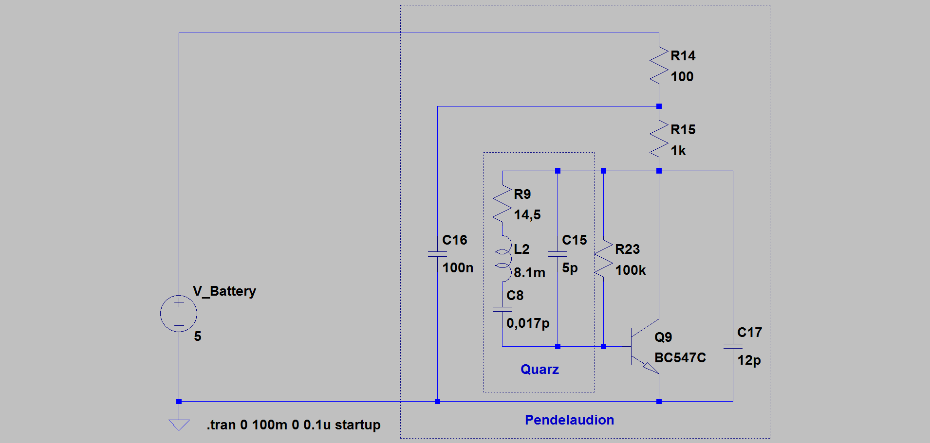

Hi Leute,
als "Maus-Informationsdienst" (= wenn Maus in Falle, dann Info an
Fallenbesitzer) wollte ich alternativ zur Funksteckdose vielleicht
ein bzw. zwei Pendelaudions verwenden (eins als Sender, eins als
Empfänger - wenn ich den Kainka-Artikel richtig verstanden habe).
Jonas G. hatte in seinem obigen Beitag im vorliegenden Thread
(Beitrag "Re: Projekt Maus") ja auf
so ein Pendelaudion von B. Kainka verwiesen.
Dort findet Ihr auch das entsprechende Schaltbild.
Nun versuche ich aktuell, dieses Pendelaudion in Ltspice zu
simulieren, es klappt aber leider nicht. Habt Ihr Ideen,
was ich falsch mache?
Viele Grüße
Igel1
von Lutz H. (luhe)
Es fehlt die Antenne
Der BC547 ist auch nicht wirklich für Frequenzen > 30MHz zu gebrauchen.
Setz da mal einen BFW92 oder einen BFR96 ein, evtl. schwingts dann.
Allerdings sind Pendelaudions so ziemlich die miesesten Empfänger, die
es gibt. Sie strahlen eine nicht unerhebliche Leistung in die Umwelt und
sind in Bezug auf Stabilität eher mit einem Sack Flöhe (oder Mäuse) zu
vergleichen.
Experimentiere mal mit dem 12p Kondensator, da könnte auch was kleineres
sinnig sein.
Aaahhhh, ohhhhh, ach sooo ...
Ich muß gestehen, ich stehe nur staunend vor der Schaltung
mitsamt Deiner Modifikation und stelle fest:
Es funktioniert!
Resultat: bin stark beeindruckt!
Jetzt würde mich natürlich brennend interessieren, wie und warum
so ein  Pendelaudion funktioniert. Ich bin durchaus willens, mir
dafür ein  paar Stunden Lektüre anzutun.
Habt Ihr vielleicht gute Links bzw. gute Literaturempfehlungen für
mich?
Mein Vorwissen:
Etwas höhere Mathematik samt komplexer Zahlen sollte noch vorhanden
sein. Die Theorie von Band-, Hoch- und Tiefpässen verstehe ich
ebenfalls.
Mit Oszillator-Theorie habe ich aber mich bislang noch kaum beschäftigt,
da ich eigentlich immer froh war, wenn's nicht schwingt.
Tietze-Schenk und Art of Electronics wären verfügbar.
Welches ist der beste Weg, der mich zu einem guten Verständnis
des vorliegenden Pendelaudions bringt? (damit ich z.B. verstehe,
warum meine Schaltung mit Lutz' 1nF - Kondensator anschwingt und
ohne halt eben nicht.)
Viele Grüße
Igel1
von Lutz H. (luhe)
Ich stelle mir meinen "Erfolg" so vor:
Meine "Antenne" hat nichts mit  dem Pendelaudion zu tun, sondern mit der
Simulation. Vor  dem Anfang der Simulation versucht das
Simulationsprogramm einen stabilen Arbeitspunkt zu finden. Dadurch fing
der Quarz nicht an zu schwingen. In der Realität sorgen das Rauschen,
der Einschaltvorgang oder spezielle Schaltungen für das Anschwingen,
von F. F. (foldi)
Hi Leute,
bevor ich mich am Pendelaudion versuche, habe ich erst einmal die
einfachere Variante gewählt:
Ich habe eine Funksteckdosen-Fernbedienung geöffnet und eines der
vier Ein-/Aus-Tasterpärchen sowie das Massekabel per dünnem Draht
nach außen geführt.
Anschließend konnte ich durch simples Verbinden des jeweiligen
Taster-Drahtes mit der Masse des Funksenders die Steckdose
ein- und  ausschalten.
Der nächste Schritt war sehr einfach: ich habe einen weiteren
Transistor spendiert, der das Kurzschließen der Taster-Drähte
mit der Masse übernimmt. Das Transistor wird dabei genauso
angesteuert wie der Fallenklappen-AuslöseMotor - nämlich
für ca. 0,3 Sekunden.  Das reicht, um die Funksteckdose zu schalten.
Im nächsten Schaltplan, den ich hochlade, wird die Erweiterung
enthalten sein.
Damit hat die Maus also eine Lebensversicherung: immer wenn die
Schaltung im Keller auslöst, wird eine Etage höher die Funksteckdose
angeschaltet. Darin steckt dann z.B. ein Radio, das Losplärrt.
Damit weiß dann jeder: Maus gefangen. Und der hungrige Mitbewohner
kann fachgerecht in die Freiheit "entsorgt" werden und muß nicht
jämmerlich verdursten.
Viele Grüße
Igel1
