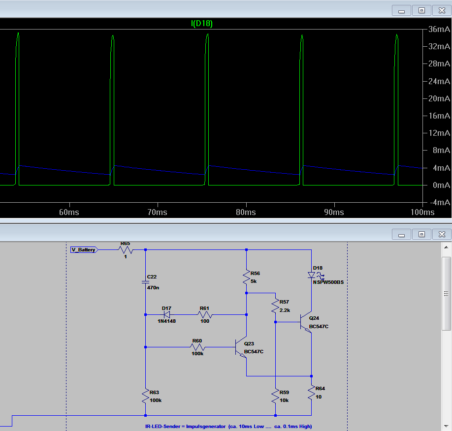

von Andreas S. (igel1)
@Matthias: okay, ich werde noch ein paar Hundert Millisekunden
drauflegen, damit es zuverlässig funktioniert.
Bislang simuliere ich den Infrarotsender noch immer mit einer IR-Diode,
die von einem Funktionsgenerator angesteuert wird:
0,1ms Einschaltzeit, dann ca. 9,9ms Ausschaltzeit.
Also Tastverhältnis 1:100 (vgl.
https://www.mikrocontroller.net/articles/Pulsweitenmodulation)
Nun wollte ich gerade mal schnell so einen Impuls-Generator mit
mit ein paar Transistoren zusammenschustern, aber eine richtig
geniale Schaltung fällt mir dazu aktuell noch nicht ein (ich hab'
schon was mit 3 Transistoren, das gefällt mir aber noch nicht)
Es soll partout diskret aus Widerständen, Kondensatoren und
Transistoren aufgebaut sein. Möglichst wenige Bauteile, möglichst
geringer Eigenstromverbrauch (IR-Diode sollte mit ca. 20mA -100mA
angesteuert werden können), keine integrierten Schaltungen,
kein NE 555:  ca. 0,1ms an, ca. 10ms aus - auf einen Schnapps kommt's
nicht an.
Habt Ihr gute Ideen dazu?
Matthias hat genau die Methode beschrieben, die ich im Falle einer
Bauchlandung meines astabilen Multivibrators versuchen wollte.
Nun denn - es gab eine Bauchlandung mit dem Astabilen ...
Nach ein paar Stunden "spicen" auf der Sonnenliege bei >30 Grad im
Schatten habe ich dann einen halbwegs funktionierenden Impulsgenerator
auf Schmitt-Trigger-Basis mit meinem gewünschten Tastverhältnis
hinbekommen.
Die etwas mageren 9mA IR-LED-Strom muß ich allerdings demnächst noch
etwas hochpäppeln. Selbst bei 100mA Impulsstrom sollte dieser Sender
dank des 1:100-Tastverhältnisses mit 4 NiMH-Akkus locker 2 Monate
laufen. Und bei 100mA Impuls-Strom komme ich mit einer IR-LED schon
ganz schön weit.
Soweit meine optimistischen Aussichten - auch wenn der
Impulsgenerator bislang nur auf dem Bildschirm existiert.
Wie immer gilt: Verbesserungsvorschläge sind gerne willkommen!
Viele Grüße
Igel1

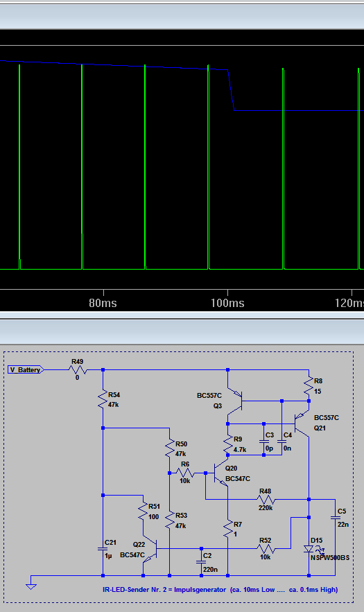

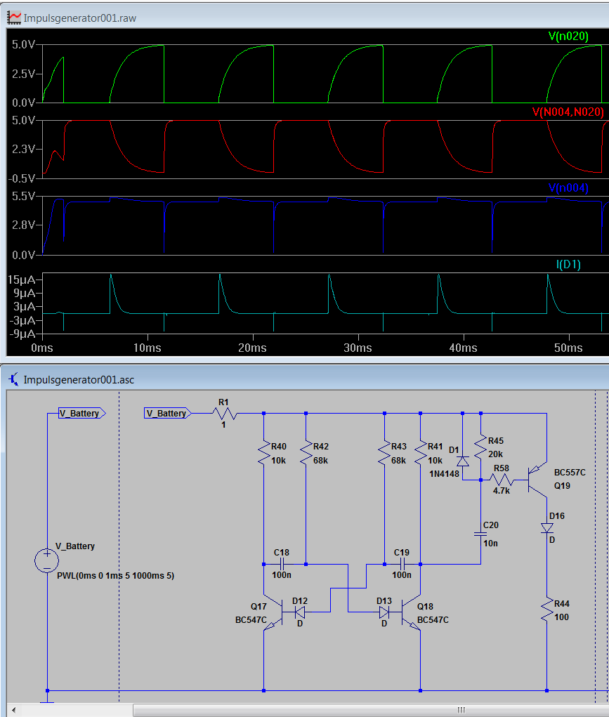

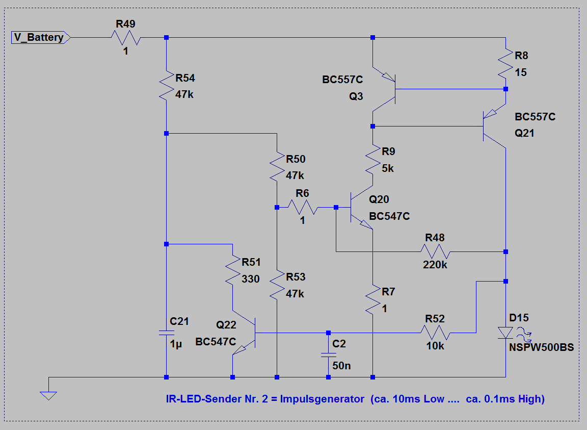

Wow - bin selber überrascht:
Man kann sogar einen Impulsgenerator mit nur 2 Transistoren und
insgesamt 12 Bauteilen bauen - siehe Bild im Anhang.
In der Ausführung auf dem Bild würde dieser Sender sehr wahrscheinlich
gut mit der IR-Empfängerschaltung zusammenarbeiten.
Allerdings ist das Tastverhältnis nur etwa 1:40 und die Schaltung
hat einen Ruhestrom von 1mA in den Austastphasen. Das ist zwar nicht
schlecht, aber auch nicht so gut, wie eine inzwischen optimierte
Schaltung meines letzten Beitrags (0,2mA Ruhestrom;  1:100 Tast-
verhältnis; 30mA Impulsstrom; 14 Bauteile).
Immerhin: die 35mA Impulsstrom der hier abgebildeten Schaltung
dürften schon gute Lichtschranken-Entfernungen zulassen.
Nun ja: wer die Wahl hat, hat die Qual.
Vermutlich werde ich eine optimierte Schaltung mit 3 Transistoren,
ähnlich meinem vorigen Beitrag verwenden - durch den verminderten
Ruhestrom  verlängert sich die Senderlaufzeit nämlich um Wochen.
Viele Grüße
Igel1
von F. F. (foldi)
Sieht aber anders aus. Der Peak selbst sieht etwas breiter aus.

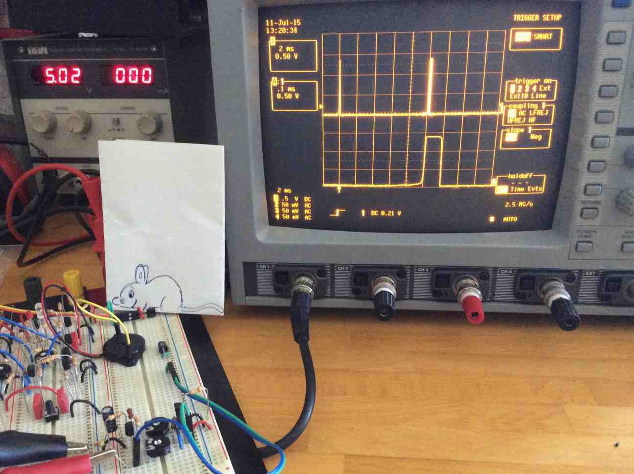

Du musst alle 20ms ein Signal senden, denn sonst kann es sein, dass die
Maus sich dran vorbei mogeln kann.
@foldi:
Ja, ja - es gibt Situationen, da wird das Hobby dann doch plötzlich zur
Nebensache - wo es einem kurz vorher noch als wichtigste Sache auf der
Welt erschien.
Dafür, daß Du Elektronik erst seit ein paar Jahren als Hobby machst,
schlägst Du Dich hier aber sehr tapfer!
Was die 20ms angeht, so verwende ich sogar nur 10ms - in meinen
"Daumen huscht durch Lichtschranke" - Experimenten in 1000 Testreihen
ermittelt ...

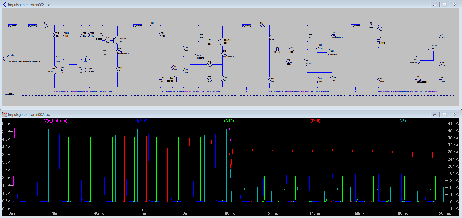

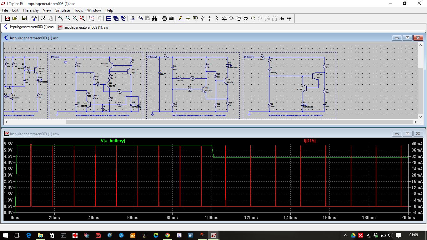

von Gerd E. (robberknight)
Ja, ja - alles ist vergänglich - nicht nur die Maus auf dem Bild ...
... sondern auch der Link selbst: gestern hatte der Link von Gerd E.
noch funktioniert, heute nicht mehr. Vermutlich rotieren die beim
Spiegel nicht nur die Bilder, sondern auch die Links zu den Bildern.
Wie dem auch sei - zurück zur Schaltung:

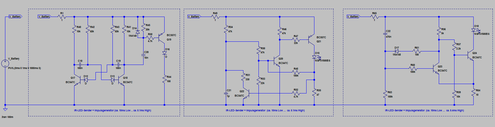

Anbei eine kleine "Impulsgenerator-Modenschau".
Alle drei Designs habe ich entworfen - wer mitgelesen hat, konnte
die Entstehung mehr oder weniger live mitverfolgen.
Nun habe ich die Qual der Wahl.
Ich glaube, der mittlere wird's - wenig Stromverbrauch und saubere
Impulse sprechen für ihn. Mal sehen, ob er auf dem Steckbrett eine
genauso gute "Figur" macht ...
Viele Grüße
Igel1

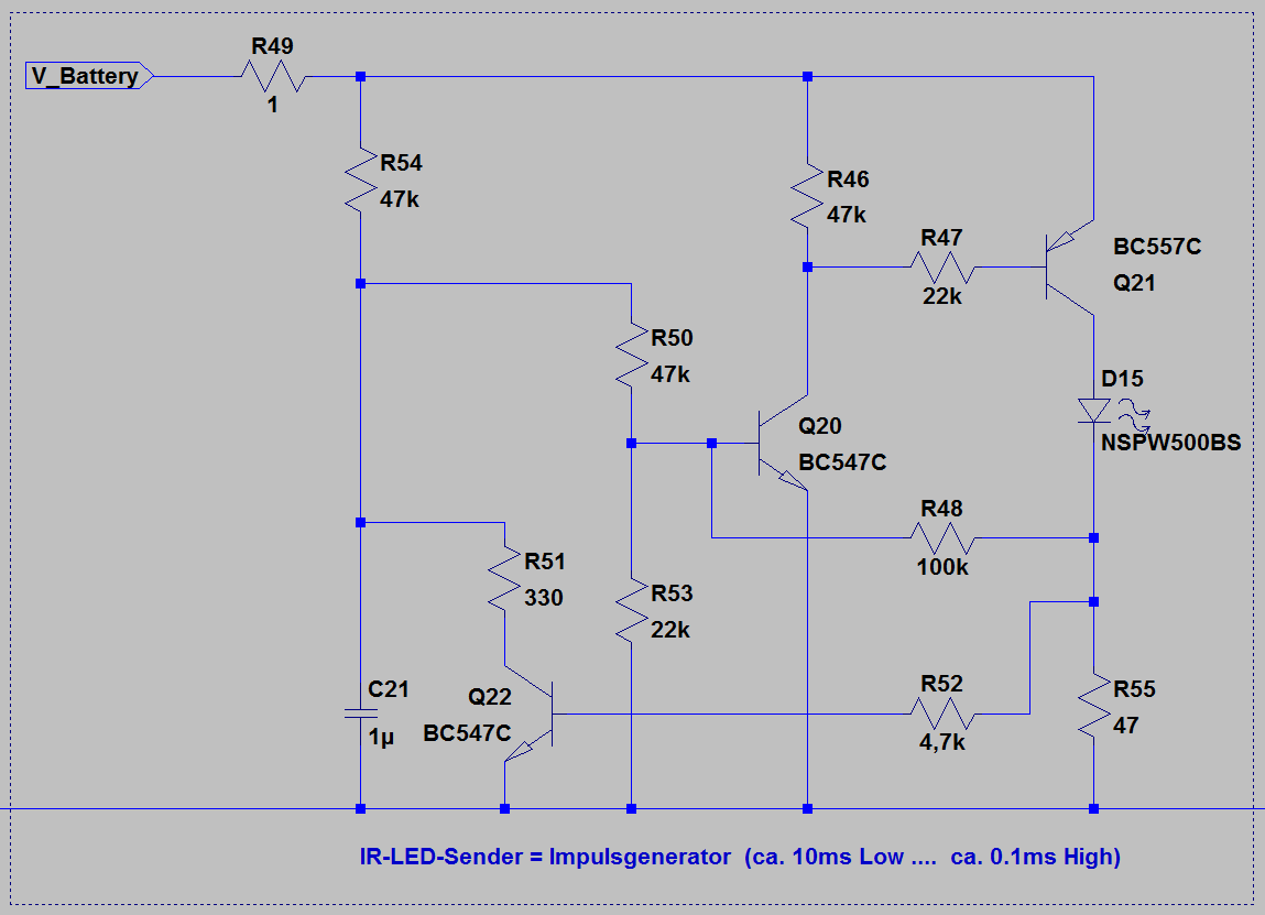

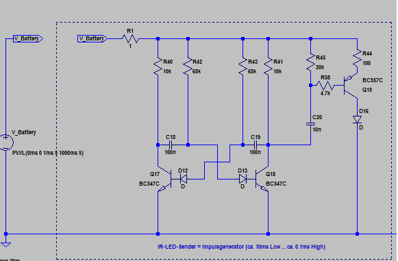

von F. F. (foldi)
Andreas, kannst du mir mal erklären was die Diode D14 in der linken
Schaltung genau macht!
Ich hatte das ähnlich aufgebaut, aber irgendwann versagte die Schaltung.
Die Diode soll doch sicher dafür sorgen, dass sich C20 schneller entläd,
richtig?
> dass sich C20 schneller entläd, richtig?
Ja - hat aber nicht so die Knallerwirkung.
Hast Du eine bessere Idee? Nur her damit!
Viele Grüße
Igel1
Das wundert mich aber nicht wirklich. Die Diode würde ja nur dann
leitend werden, wenn ihre Anode positiver (und zwar um 0,6-0,7V) als die
Kathode ist. Das ist nur dann der Fall, wenn C20 gerade geladen ist und
dann die Betriebsspannung entfernt wird - also praktisch nie. Die
Schaltung kommt ab und zu mal in alten Reset Schaltungen für MCs vor,
aber hier kann man sie weglassen. Auch D12 und D13 haben keinen
praktischen Wert, sondern erhöhen nur Ube der Transistoren - warum
sollte man das machen?
Wenn man partout auf ICs (und sowas ist mit z.B. einem 74HC14 wirklich
simpel) verzichten will, ist die mittlere Schaltung die Wahl der Stunde,
sowohl von der Vorhersagbarkeit als auch vom Stromverbrauch. Ich
allerdings würde jederzeit den 74HC14 vorziehen, mit 2 Dioden und 2
Trimmern kann ich da jedes Impulsverhältnis und Frequenz wählen und habe
gleich kräftige LED Treiber an Bord. Und Strom braucht er auch so gut
wie keinen.
von Lutz H. (luhe)
Ich habe D14 erst mal weggelassen und den Widerstand der Ausgangsstufe
etwas anders angeordnet. Es kommen auch noch Impulse.
von mhh (Gast)
Um die beiden Transistoren bei höherer Betriebsspannung vor einem
Überschreiten der zulässigen negativen BE-Spannung zu schützen.
(Bei 5V ist da aber noch keine Gefahr.)
> Kathode ist.
> Die Schaltung kommt ab und zu mal in alten Reset Schaltungen für MCs vor,
Hmmm. Danke, daß Du Dir die Mühen machst, Dich in die Schaltung
einzudenken - ich schätze Deine Tipps sehr! Ich glaube, diesmal
hast Du aber eine Kleinigkeit übersehen bzw. falsch gedeutet:
C20 wird auf 5V aufgeladen, wenn Q18 leitet.
So weit, so gut.
Und nun kippt der astabile Multivibrator und das Kollektor-Beinchen
wandert gegen 5V. Würde das ruckartig passieren, so würden sich auf
diese 5V noch die weiteren 5V des Kondensators addieren und an der Anode
der Diode würden tatsächlich im ersten Augenblick nach dem Kippen 10V
anliegen.
Ganz so krass ist es aber nicht, weil die Kollektorspannung nur langsam
ansteigt und sich daher C20 schon während des Anstiegs entleert, aber
meßbar ist der Effekt auf alle Fälle:  die Diode leitet definitiv alle
10ms.
Das zeigt auch sehr schön die Simulation:
- grünes Signal:       Spannung am Kollektor von Q18
- rotes Signal:        Spannung über C20 gemessen
- blaues Signal:       Spannung an der Anode von D1
- hellblaues Signal:   Strom durch die Diode
Es wäre sogar fast besser, den Widerstand R45 neben der Diode
wegzulassen und den Entladestrom von C20 nur durch die Diode zu leiten.
Hab's probiert - funktioniert prima und erspart wieder ein Bauteil.
Weil hier ähnliche Effekte zuschlagen: aufgeladene Kondensatoren, bei
denen ein Bein plötzlich das Potential wechselt, führen dazu, daß es an
der Basis der Transistoren eines astabilen Multivibrators immer zu
negativen Spannungen kommt. Im Beispiel messe ich immerhin -3,7V an der
Anode der Dioden. Die max. Sperrspannung so eines BC547 ist aber nur 6V.
Betreibt man die Schaltung also mit 4 Batterien statt mit 4 Akkus, so
wird's schon eng für die Transistoren.
Diesen Check auf negative Basis-Emitter-Spannungen muß ich übrigens noch
für alle Transistoren in der Schaltung durchführen - ich war bislang
noch zu faul dafür.
> wie keinen.
Ja, hast schon recht, aber ich wollte meinem Vorsatz "diskreter Aufbau"
treu bleiben.
Viele Grüße
Igel1
Ja, das stimmt.
Und was noch besser ist: behalte mal D14 bei und schmeiß R45 raus - dann
funktioniert die Schaltung immer noch!
Will sagen: die Schaltung tut nicht nur was sie soll, nämlich "impulsen"
- nein, sie ist sogar auch noch gegen das Anknabbern durch Mäuse
ausgelegt (stell' Dir mal vor, die Maus würde D14 ODER R45 anknabbern!).
Viele Grüße
Igel1
PS: ... nein, ich wollte nicht Dich, sondern mich auf den Arm nehmen,
denn R45 ist tatsächlich überflüssig.

von Lutz H. (luhe)
Einen von beiden zu behalten ist gut, um die zulässige Basis-
Emitterspannung
nicht zu überschreiten.

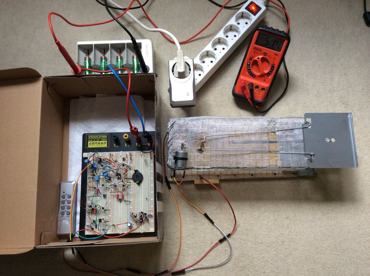

Also ... nachdem Ihr Euch alle ja mit überwältigender Mehrheit für die
mittlere Impulsschaltung ausgesprochen habt ( :-) ), habe ich diese
Schaltung heute morgen auf dem Steckbrett zusammengeschustert.
ACHTUNG: ich spreche hier also nicht mehr über die ganz linke
Impulsschaltung, sondern über den mittleren Impulsgenerator des
obigen Posts: Beitrag "Re: Projekt Maus"
Sicherheitshalber hänge ich die Schaltung hier nochmals an.
Dabei habe ich auf dem Steckbrett R50 und R53 durch einen 100k Trimmmer
ersetzt, um die  Werte leicht variieren zu können. R48 hat dasselbe
Schicksal ereilt. (Und für R47 habe ich versehentlich 33k statt 22k
verbaut).
Zunächst war ich enttäuscht, denn die Schaltung machte keinen Mucks.
Aber nach ein bißchen Trimmer-Drehen gab's tatsächlich auch Impulse.
Dabei hat mir besonders mein "IR-Detektor" mit dem Piezo-Lautsprecher
der Empfängerschaltung geholfen. Das Dingen ist sowieso Gold wert,
denn damit kann man sehr fein den gepulsten Infrarot- Lichtstrahl
hörbar machen (z.B. um die optimale Ausrichtung von Sender und
Empfänger festzulegen). Klappt genauso gut wie ein Geigerzähler -
und hört sich sogar auch ein bißchen ähnlich an.
Und mit ruhiger Hand konnte ich final tatsächlich das gewünschte Tast-
verhältnis von 1:100 mit 0,1ms Pulsdauer und  9,9ms Pulspause
einstellen.
Dafür habe ich dann allerdings mein Oszilloskop angeworfen - das sei
fairerweise erwähnt (Beethoven hätte es sicherlich auch per Gehör
justieren können).
Den Erfolg habe ich mit dem Bild im Anhang dieses Posts dokumentiert.
Oben seht Ihr 2 Impulse im Abstand von 10ms und unten seht Ihr einen
Impuls stark vergrößert: die Impulslänge von 0,1ms ist gut zu sehen.
Die gemessenen 1,3V wurden über den 47Ohm Widerstand abgenommen und
entsprechen somit einem IR-LED-Strom von 28mA. Die kommenden Tage
werde ich untersuchen, wie weit ich damit komme.
Achtet übrigens auch auf die Stromanzeige meines Netzteils links
oben im Hintergrund: 0mA !  Damit liegt mein Netzteil übrigens gar
nicht so verkehrt, denn der mittlere Strom dieses Senders liegt
lt. Spice-Simulation bei ca. 0,4mA. Damit würden meine 2000mAh-
Akkus den Sender mehr als ein halbes Jahr betreiben können.
Beim Versuchsaufbau auf dem Bild kam der Empfänger übrigens mit
diesen kurzen Impulsen halbwegs klar und die Maus wäre detektiert
worden.
Viele Grüße
Igel1

von eProfi (Gast)
Für den IR-Sender eignet sich ein Unijunction-Transistor (ca. 4
Bauteile: 2N2646, 2N2647 oder 2N5480, 2 Rs, 1 C).
https://de.wikipedia.org/wiki/Unijunctiontransistor
http://www.mikrocontroller.net/search?query=unijunction
Mit Abstand einer der besten Threads der letzten Zeit.
von eProfi (Gast)
Diese Schaltug mit 2 einfachen NPN- und PNP-Transistoren ist fast
funktionsgleich und sollte mit kleinerem C  für uns passende Zeiten
erreichen:
http://www.elektronik-kompendium.de/sites/praxis/bausatz_led-blitzer.htm
Diodenstrom evtl. mit R begrenzen, siehe Simulation im
Beitrag "LED-Blitzer - Synchronitätsproblem"
> erreichen:
Sehr interessant! Glaube fast, Du hast damit den Vogel abgeschossen:
Habe diese Schaltung soeben simuliert - klappt super.
Allerdings muß ich den LED-Strom noch etwas gebändigt bekommen,
sonst haben wir nicht nur den Vogel, sondern auch den BC547
abgeschossen.
Trotzdem: minimalistischer geht's wohl kaum - wirklich genial.
Der Unijunction-Hinweis aus Deinem anderen Post war ebenfalls
gut und ich hatte im Verlauf dieses Threads auch schon einmal
damit liebäugelt. Weil Unijunction-Transistoren aber nicht so
häufig in Grabbelkisten zu finden sind und weil man für ihren
Preis meist 5-10 bipolare Transistoren bekommt, möchte ich diese
UIJ-Transistoren erst einmal nicht einsetzen.
Ernüchterung: ich hätte fast vergessen, meine
Impulsschaltungs-Alternativen (inzwischen sind's 4) auf Schwankungen der
Versorgungsspannung zu untersuchen. Getestet habe ich einen
realistischen Abfall von 5,4V
auf 4,0V.
Die Ergebnisse sind sehr ernüchternd - Ihr findet sie im Bild im Anhang:
Versorgungsspannung: magenta
Impulsgenerator 1:   bleu
Impulsgenerator 2:   grün
Impulsgenerator 3:   rot
Impulsgenerator 4:   türkis
Fazit: bei Generator 1 und 2 bricht der Strom durch die IR-LED
proportional deutlich stärker ein, als die Versorgungsspannung.
Generator 4 ist in dieser Hinsicht leider ganz schlimm.
Einzig Generator 3 schlägt sich halbwegs tapfer.
Ähnliche Einbrüche gibt's bei der Frequenz: wie zu erwarten,
toppt Generator 1 in Punkto Frequenzstabilität alle anderen.
Danach folgen Generatoren 3, 2 und 4 (nahezu Frequenzverdopplung).
Eine genauere Untersuchung ergibt:
- Generator 1 verlängert die Impulspausen um ca.  5%
- Generator 3 verkürzt   die Impulspausen um ca. 10%
Unter'm Strich empfiehlt sich also fast Generator 3, wenn ich doch
nur sein Impuls-Pausenverhältnis auf 1:100 drücken könnte!
Gleichzeitig habe ich Generator 2 aber schon auf dem Steckbrett
aufgebaut und verspüre wenig Lust, ihn wieder wegzurupfen.
Vielleicht hat ja jemand eine gute Idee, wie ich den IR-LED-Strom von
Generator 2 stabilisiert bekomme?!
Viele Grüße
Igel1
von F. F. (foldi)
Moin Andreas,
wieso verfolgst du dann nicht Generator 1 weiter? Er hat doch die besten
Werte und die Verlängerung von 5% kriegst du sicher noch gedrückt.
F. F. schrieb:
> Moin Andreas,
Weil dort beim Abfall der Versorgungspannung von 5,4V auf 4,0V (= -26%)
der Strom durch die IR-LED von 38,6mA auf 15,5mA fällt (= -60%). Damit
würde die Reichweite um ca. 37% fallen - nix gut.
Zwar ist das vielleicht noch kein Weltuntergang, aber evtl. läßt sich so
ein Schwund ja doch irgendwie kompensieren (grübel, grübel ...).
Deswegen oben mein zaghafter Hinweis auf Konstantstromquelle zum Laden
des frequenzbestimmenden C.
So eine kostet natürlich wieder einen FET oder 2 Transistoren, aber das
soll uns nicht stören:
https://www.mikrocontroller.net/articles/Konstantstromquelle#Konstantstromquelle_mit_bipolaren_Transistoren
Die gezeichnete Schaltung ist für dich falschrum, so das du in der
Bastelkiste jetzt nach PNP Transistoren tauchen müsstest, oder nach
einem FET der BF245/BF256/2SK30 Klasse. Der Vorteil, wie im Artikel
beschrieben, ist, das die Transistorschaltung auch bei niedriger
Versorgung noch gut liefert, während die FET Schaltung durch minimalen
Bauteilaufwand besticht.
Ich habe die Anregung von Matthias aufgegriffen und eine
Konstantstromschaltung eingebaut (gute Idee - Danke dafür).
Allerdings habe ich die Konstantstromschaltung nicht in den Ladekreis
des Kondensators, sondern in den Treiberkreis der IR-LED eingebaut, da
mir die Reichweite der IR-LED wichtiger ist als die Konstanz der
Frequenz.
Anschließend funktionierte die Schaltung leider nicht mehr (warum, ist
mir bis jetzt schleierhaft). Ich habe jedenfalls eine Weile benötigt,
bis ich auf die Idee kam, daß die Entladung von C1 leicht verzögert
werden sollte, damit der Trigger vernünftig umkippen kann (so jedenfalls
mein Erklärungsversuch).
Eine weitere Überraschung war, daß der Strom trotzdem einbrach. Scharfes
Hinsehen brachte mich auf die Spur, daß die von mir in der Simulation
gewählte IR-LED sehr spannungs-hungrig ist - deutlich hungriger als ihr
Pendant in der Realität. Ich habe daher hier im Bild die
Versorgungsspannung nur von 5,4 auf 4,4V fallen lassen (daher hinkt ein
Vergleich mit den Bildern der vorigen Postings etwas). Werde mir
demnächst eine andere IR-LED aus der LTspice Bibliothek aussuchen.
Anbei schon einmal mein Zwischenergebnis - die Timings sind noch nicht
optimal und der Versorgungsspannungsbereich, den die Schaltung abdeckt
ebenfalls nocht nicht, aber die Stromkonstanz durch die IR-LED ist
prima. Ich hoffe, das andere wird noch ...
R49 ist vermutlich auch dafür verantwortlich, das bei eingeschalteter
LED der Schmitt-Trigger verfrüht kippen kann - du solltest evtl. mal
probieren, die Schaltung so umzudrehen, das die Ladeschaltung ihre
eigene Versorgung hat, also mit Widerstand und Elko von der
Hauptversorgung entkoppelt ist. Das sollte die Anhängigkeit zwischen LED
Strom und Kippfrequenz deutlich vermindern.
Edit: Ach noch was - du könntest natürlich auch die LED aus einem
vorgeladenen Elko zünden. Bei den langen Pausen hat der genug Zeit, sich
ein wenig Strom aus der Quelle zu holen und dann schlagartig in die LED
zu geben. Wäre mal einen Versuch wert.
Wenn ich R49 auf 0 Ohm setze, ist alles entkoppelt.
Die Probleme bleiben jedoch dieselben.
Heute habe ich den Fangkäfig erst einmal gepimpt.
Morgen gibt's dazu ein Bild.
von F. F. (foldi)
Ich bin jetzt ja nicht so Spice bewandert, aber schau dir das mal an!
In der zweiten Zeichnung habe ich C2 geändert und einen Kondensator
parallel zur IR gesetzt.
Ob man das so machen kann und ob ich das richtig simuliert habe, das
weiß ich nicht.
Nachtrag:
C2 musste ich noch mal ändern. C2 sollte dann 220nF haben, dann stimmen
die Pausen wieder.

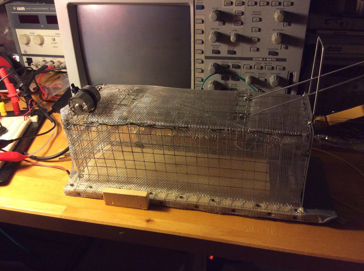

Ich bin Euch immer noch das Bild meines gepimpten Fangkäfigs schuldig.
Hier ist das Prachtstück ...  (siehe Anhang)
Grund des Aufwands:
Man glaubt es kaum, aber offenbar können sich Mäuse durch die Löcher des
Original-Käfigs zwängen. Das mag daran liegen, daß der Original-Käfig ja
eigentlich eine Rattenfalle ist ...
Ich habe also Christo-mäßig das ganze Dingen mit einem feinen
Metallgitter umwickelt und hoffe nun, daß keine Maus mehr entwischen
kann.
Viele Grüße
Andreas
von Klaus W. (mfgkw)
Bei Imkern gelten 7mm als sichere Grenze; bei kleineren Durchgängen hat
man keine Probleme mmit Mäusen mehr.
Wirklich krass, wie dünn die sich machen können ...
Danke für diesen Tipp!
Es ist soweit - jetzt wird's ernst:
Vorgestern habe ich live eine Maus durch unseren Keller huschen gesehen.
Das hat meiner Motivation nochmals einen Schub gegeben, doch nun endlich
meinen Mäuseschnapper MS-1000 "in Produktion" zu bringen - selbst wenn
er noch nicht bis in den letzten Winkel optimiert ist.
Damit Ihr Euch eine Vorstellung von dem gesamten Konstrukt machen könnt,
habe ich alle Komponenten einmal auf einem Bild abgelichtet (siehe Bild
im Anhang).
Außerdem habe ich 2 Videos von der Funktionsweise des Mäuseschnappers
gedreht. Als Maussimulation schiebe ich dabei einen Rückenkratzer in die
Falle und durch die Lichtschranke (sorry - hatte auf die Schnelle nichts
anderes griffbereit).
Dabei habe ich im ersten Video vergessen, die Schaltung zu "aktivieren"
(=Latch in der Schaltung zurückzusetzen) und löse sie ungeschickter
Weise von Hand aus. Trotzdem zeigt das Video ganz nett die einzelnen
Komponenten sowie die Versorgungsspannung und den Versorgungsstrom (5mA)
für Sender und Empfänger. Hier der Link auf dieses erste Video:
https://www.dropbox.com/s/ypvkn4vstj55jzu/Video%2019.07.15%2018%2059%2008.mov?dl=0
Im zweiten Video funktioniert dann alles wie es funktionieren soll und
Ihr könnt eine Auslösung der Falle bewundern (macht jedesmal einen
riesen Wumms). Hier der Link auf das zweite Video:
https://www.dropbox.com/s/mw8fz8h5yzput5t/Video%2019.07.15%2019%2012%2029.mov?dl=0
Genau in dieser Konstellation steht die Falle nun seit wenigen Minuten
im Keller und wartet auf Besuch ...  Als Signalisierung habe ich eine
Nachtischlampe in unserem Flur aufgestellt: diese Lampe wird von der
Funksteckdose geschaltet. Es gilt also: wenn Lampe an, dann Maus
gefangen.
Schau'n wir mal, ob's funktioniert ...

Damit das hier nicht ins stocken kommt, gleich mal meine Frage:
War das was ich an der Schaltung geändert und dann simuliert habe, so
richtig?
Denn nach dem ich die Simulation laufen lassen habe, war der Strom
gleich geblieben und nur die Spannung brach ein.
Ich glaube ich habe die Simulation gelöscht und kann das jetzt nicht
noch mal machen.
Also, wenn ihr mir und euch einen Gefallen tun wollt, dann macht weiter.
@foldi:
Ich habe Deine Schaltungsanpassung (vgl. weiter oben
Beitrag "Re: Projekt Maus") simuliert und
dabei C2 auf 220n gesetzt und C4 auf 22n** (korrekt?).
Das Ergebnis scheint mir ziemlich gut zu sein (sieh Bild im Anhang):
Der Impulsabstand entspricht 10ms (plus minus einen Schnapps) und der
Strom durch die IR-Diode läßt - trotz simuliertem Spannungseinbruch der
Versorungsspannung - ebenfalls kaum nach. Was will man mehr?!
Lediglich die Impulsdauer war noch etwas lang - aber das war die
einfachste Übung: ein Dreh an R51 und das Problem war gelöst.
Fazit: Deine Anpassung funktioniert wunderbar und kann aufs Steckbrett
übertragen werden.
Viele Grüße
Igel1
PS: die Funktion von C4 verstehe ich nicht ganz - er scheint kaum
Einfluß auf die Funktion der Schaltung zu nehmen. Welches Geheimnis
(oder sollte ich sagen "Sprengstoff"?) steckt hinter C4?

von F. F. (foldi)
Hallo Andreas,
ich weiß noch nicht wie alt dein Sohn ist, aber wenn er 16 ist, kann er
den Jagdschein machen und in diesem Fall musst du den sicher bezahlen.
Also, mach dich auf was gefasst!
Ich weiß nicht wie C4 und C3 in deine Schaltung kommen, in dem
geposteten Bild in meinem Beitrag
(Beitrag "Re: Projekt Maus") sind
beide nicht in der zweiten Schaltung.
Leider kann ich mich an den ganzen Entwicklungsvorgang nicht mehr so
ganz erinnern. Ihr könnt das sicher nachvollziehen. Aber eines weiß ich
noch und so fing meine ganze Überlegung dabei an. Ich dachte mir, in den
Pausen müsste eine kleine Kapazität sich gut aufladen können und diesen
Peak stützen können. Ich fing mit einem kleinen Wert an und die Peak's
blieben stabil. Aber die Pausen änderten sich noch. Dann fing ich an mit
C2 zu spielen. Ob ich das C an der Diode noch mal geändert hatte, weiß
ich jetzt nicht mehr so genau, aber ich konnte die Datei wieder
herstellen und habe sie jetzt angehängt.
Jedenfalls habe ich sie so lange geändert, bis die Pausen auch wieder
stimmten (nicht zu 100%, vielleicht nur zu 99,7%).
Da ich das ja nie so gelernt habe wie ihr und auch leider nur die
mittlere Reife oder genauer gesagt, die Fachoberschulreife habe und das
mit einer Klassenlehrerin die kein Mathe konnte (zuletzt unterrichtete
Kurt dann wohl mehr als die Lehrerin; Kurt ist heute Bauingenieur), kann
ich so viele Sachen auch gar nicht berechnen. Da kommt mir das "Spielen"
mit der Simulation natürlich nahe und hatte in diesem Fall auch gezeigt,
dass C2 relativ variabel sein kann, ohne große Veränderungen zu
bewirken.
Vielen Dank, lieber Andreas, dass du hier weiter machst und auch allen
anderen (solche Beiträge wie "MacGyver" sind auch immer sehr schön)danke
ich hier.
Mich freut es wirklich sehr, dass auch ich eine kleine Verbesserung
beitragen konnte.
Mir fehlen wirklich noch viele Grundlagen. Und die alle und aus allen
Bereichen der Elektronik in dieser kurzen Zeit zu lernen, das war mir
einfach nicht möglich. Also gehe ich da mit meinem bisherigem
Verständnis und einer spielerischen Neugierde an die Sachen, was in
diesem Fall wohl (zumindest in LtSpice) auch recht erfolgreich war.
Da C3 mit null pF und C4 mit null nF daher kommt, kann man sie getrost
wieder rauswerfen. Vllt. wolltest du damit mal die Kabelkapazitäten des
Steckbretts simulieren?

Das ist aber mal eine genauere Untersuchung wert. Eine Falle, aus der
die Maus wieder herausspaziert - elektronisch überwacht oder nicht - ist
nichts wert. Da ist mechanisch was im argen. Wir hattens oben ja schon,
ein kleines Loch reicht, das sich Mausele da durchzwängt.
Uppps - da habe ich in meinem eigenen Thread für etwas Verwirrung
gesorgt: Mir war nicht aufgefallen, daß LTspice den Kondensator, den
Foldi parallel zur IR-LED gepackt hatte, irgendwann von C4 nach C5
umgetauft hat (C4 war LTspice vermutlich dann doch zu gefährlich
geworden).
Hier hieß er noch C4:
Und hier heißt er schon C5:
Meine Bemerkung bezog sich auf diesen Ex-C4-heute-C5-Kondensator.
Korrekt hätte diese Bemerkung also heißen müssen:
"PS: die Funktion von C5 verstehe ich nicht ganz - er scheint kaum
steckt hinter C5?"
Allgemein glaube ich, daß jegliche Kapazitäten am Kollektor von Q21
nicht so gut sind, denn sie verzögern die Mitkopplung, die Q20 via R48
erfährt und setzen somit einen Teil der Schmitt-Trigger Funktion außer
Kraft. Bereits bei C5=10nF funktioniert die Schaltung daher nicht mehr.
Aber auch ohne C5 sind die Timings nach Foldis Modifikation perfekt -
ich trauere C5 daher nicht hinterher.
Viele Grüße
Igel1

Auf einem der letzten Bilder hatte ich den Käfig abgelichtet - den fand
ich schon "ziemlich dicht". Die dort sichtbaren "Löcher" habe ich
inzwischen mit quergespanntem Silberdraht jeweils auf die halbe Größe
"kleingelötet".
Jetzt ist der Kasten ein Ford Knox für Mäuse.
Sollte noch immer eine entkommen, dann weiß ich auch nicht mehr weiter.
By the way: ich meine einmal gelesen  zu haben, daß Mäuse ihre
Schädelplatten gegeneinander oder gar übereinander verschieben können,
um so durch noch kleinere Löcher zu passen - verrückt, was man/Maus aus
Hunger so alles tut.
Viele Grüße
Igel1

von F. F. (foldi)
> steckt hinter C5?"
Ich jetzt ehrlich gesagt auch nicht mehr. Hatte ja eh Mühe das alles
noch mal nachvollziehen zu können. Zuletzt hatte C5 (bei mir immer noch
C4, aber ich darf ja auch mit solchen gefährlichen Sachen umgehen) nur
noch 5pF.

C5 sollte evtl. mal ein Speicher für Energie an der IR LED sein? Man
könnte ja auf den Gedanken kommen, einen C aufzuladen in den
Impulspausen und diesen dann über die LED zu entladen, da könnten man
recht hohe Ströme für die LED zaubern, ohne die Stromversorgung gross zu
belasten. Parallel zur LED ist er aber kontraproduktiv und saugt der LED
nur Saft weg.

von F. F. (foldi)
> nur Saft weg.
Ja, Matthias, so war es gedacht. Eine recht kleine Kapazität neben der
Led, die in den Pausen läd und den Spannungseinbruch etwas abfedern
sollte.

Viel ärgerlicher ist ein Problem, welches ebenfalls seit ein paar Tagen
nicht mehr aufgetaucht ist, was mir zuvor aber großes Kopfzerbrechen
bereitet hat: wenn die Falle über eine längere Zeit im Keller steht,
reagiert sie ab und an (nicht immer!) nicht mehr auf
IR-Lichtschrankenunterbrechungen.
Ausgelöst hat sie in diesen Fällen aber auch nicht, denn die Tür steht
noch offen und meine Patentverbindung zwischen Motor und Fallenauslöser
ist noch ganz entspannt. Daß anschließend Mäuse herein- und
herausspazieren können, ist natürlich kein Wunder.
Wenn ich in so einem Zustand den Piepser aktiviere, kann ich hören, daß
der Verstärker noch ganz wunderbar die Pulse empfängt. Ob die
Triggerstufe ohne Grund kippt? Ob das Phänomen durch Störimpulse
ausgelöst wird? (Die Falle steht ca. 50cm neben dem Strom-Hausanschluß).
Keine Ahnung.
Beim nächsten Mal, wenn dieses Phänomen auftritt, muß ich ganz genau
analysieren, welchen Zustand die Schaltung danach hat. Erst dann können
wir hier wieder gemeinsam raten.
Seit 4 Tagen kontrolliere ich nun jeden Morgen und jeden Abend, ob die
IR-Schranke noch reagiert und schalte anschließend die Falle wieder
scharf - bislang ist das oben genannte Phänomen nicht mehr aufgetreten.
Viele Grüße
Igel1
Andreas S. schrieb:
> Höre ich hier erste leise Töne, die darauf hindeuten, daß Ihr nicht mehr
> an meinen Mäuseschnapper MS-1000 glaubt?
Aber nein, wie kommst du darauf? Leider hast du selber den Glauben an
MS-1000 untergraben, indem du von den Erfolgen der Simpelfalle deines
Sohnemannes erzählt hast :-)
Wie versorgst du sie denn mit Strom? Und welches Klima ist im Keller?
Wenn es da kalt oder feucht oder beides ist, dann verschiebt sich schon
mal der eine oder andere Arbeitspunkt. Wenn du auch 3-Beinregler aus
Gründen des IC-Verzichts ablehnst, kann ich dir zumindest den guten
alten Längsregler mit Zenerdiode und Transistor ans Herz legen, der die
Spannung stabilisiert. Wenn gerade keine Zenerdiode zur Hand ist, kannst
du auch die Basis-Emitterstrecke eines ausgemessenen
Kleinsignaltransistors (in Sperrichtung) benutzen, ein alter Trick.
Ein wenig Wärme würde Kondenswasser verhindern.

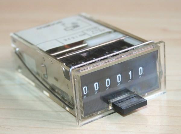

von Gerhard O. (gerhard_)
Andreas, die MS-1000 braucht unbedingt ein schönes altes mechanisches
Impulszählwerk wie früher sie die Post massenhaft zur Gebührenerfassung
im Betrieb hatte. Dann hast Du auch Statistik.
Gerhard
Gibt es mit Rückstelltaste...
Die Stellenkapazität sollte ausreichend sein.

Leider hatte ich gestern, nachdem ich die Falle 2 Tage am Stück ohne
reset habe durchlaufen lassen, wieder diesen seltsamen Effekt, den
ich ja schon ein einem vorigen Beitrag geschilder hatte:
Die Falle reagierte nicht mehr - so verhält sie sich normalerweise erst
nach einer Auslösung, es war aber nicht ausgelöst worden.
Leider hatte ich keine Zeit, um den Zustand der Schaltung zu
analysieren - sehr ärgerlich, denn das tritt nur sehr sporadisch auf.
Ich bräuchte einen Transientenrekorder - hab' ich nur leider
nicht hier rumstehen - so ein Pech aber auch.
Viele Grüße
Igel1

@igel1: Hast du die Schaltung tatsächlich noch auf Steckbrett? Das würde
einiges erklären. Übergangswiderstände und Bratzel-Aussetzer sind da
vorprogrammiert und Feuchtigkeit ist der Feind der Dinger, von
neugierigen Mäusepfötchen und -schnäuzchen ganz zu schweigen.

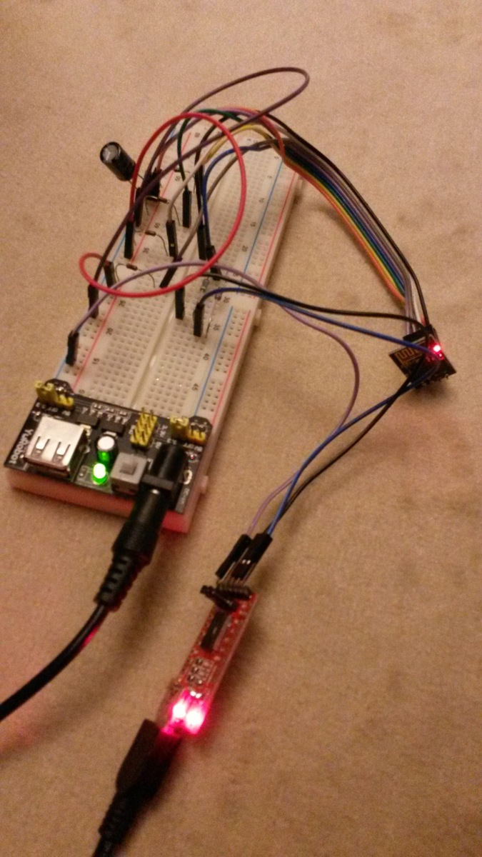

PS: Beschreibung der "leuchtenden Module" auf dem Bild von links nach
rechts:
- Stromversorung (12V auf 3,3V)
- USB <-> Seriell (3,3V) - Konverter
- ESP8266 - Modul
Das Steckbrett beheimatet lediglich ein paar "Angstwiderstände" und
einen Glättungskondensator. Eigentlich ist es überflüssig und man könnte
den USB-Seriell-Converter auch direkt mit dem ESP8266 verbinden, wenn er
denn die max. 250mA, die das Modul in bestimmten Modi schluckt, liefern
könnte (was leider nicht der Fall ist). Daher also das zusätzliche
Spannungsversorgungsmodul, was später in der Mäusefallenschaltung
natürlich wegfallen kann. Dort muß ich lediglich die Akkuspannung auf
3,3V für das Modul heruntersetzen.
