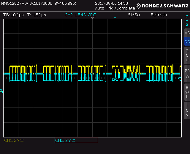

ich beschäftige mich derzeit mit Can. Ich verwende den ATmega64M1. Mein
aktueller Stand ist, dass ich eine Nachricht verschicken kann und mit
einem anderen µC greife ich die Nachricht ab und verarbeite diese
weiter.
Um verschiedene Nachrichten verarbeiten zu können schicke ich zweimal
die Nachricht 0x55 und zweimal 0xCC. Das CAN-Signal dazu sieht auch
super aus. Siehe dazu Bild1. Ich möchte, dass mit jeweils einer
Nachricht eine zugewiesene LED leuchtet (if- und else if-Schleife). Ist
keine Nachricht vorhanden soll auch eine LED leuchten(else-Schleife).
Hier habe ich beobachtet, dass entweder die LED, welcher die Nachricht
0x55 zugeordnet ist, oder die LED welche in der else-Schleife steht,
leuchtet. Starte ich das Programm, leuchtet entweder die eine oder die
andere. Läuft das Programm wechselt die LED nicht. So wird anscheinend
nur einmal die Nachricht abgefragt und das wars. Welche LED leuchtet ist
meiner Meinung nach abhängig vom Zeitpunkt des Programmstarts. Die LED,
welcher Nachricht 0xCC zugeordnet ist (else-if), leuchtet jedoch nie.
Die Nachricht 0xCC wird scheinbar gar nicht vom µC erkannt! Hier ist
noch wichtig zu erwähnen, dass beide Nachrichten dieselbe ID haben. Ich
tausche lediglich den Inhalt der Nachricht aus. Empfangsseitig lasse ich
jedoch auch alle ID’s passieren. Daher ist es wohl doch nicht so
wichtig…
