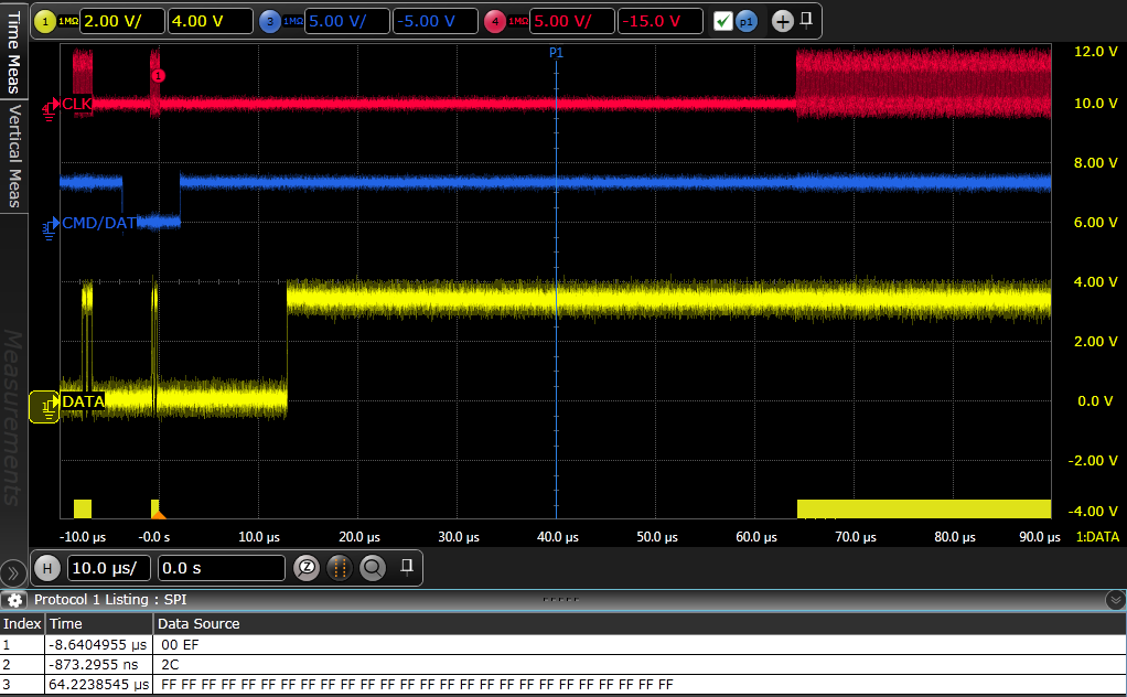

Wo ich einige Stunden mit der Fehlersuche zugebracht habe, war das
Versenden eines größeren Datenblock über SPI mittels DMA.
Auf dem F4 lief der Code problemlos. Auf dem F7 wurden nur ein paar
Bytes geschickt und dann blieb die DMA stecken.

Auf einmal funktionierte die ganze Chose. Offenbar wird im
Nicht-DMA-FIFO-Modus der Zustand des SPI-FIFOs nicht richtig
ausgewertet. Für mich sieht es so aus, als hätte STM da im F7 einen
kleinen Bug verbaut.
Wie gesagt: Im F4 funktioniert es auch ohne DMA FIFO...
