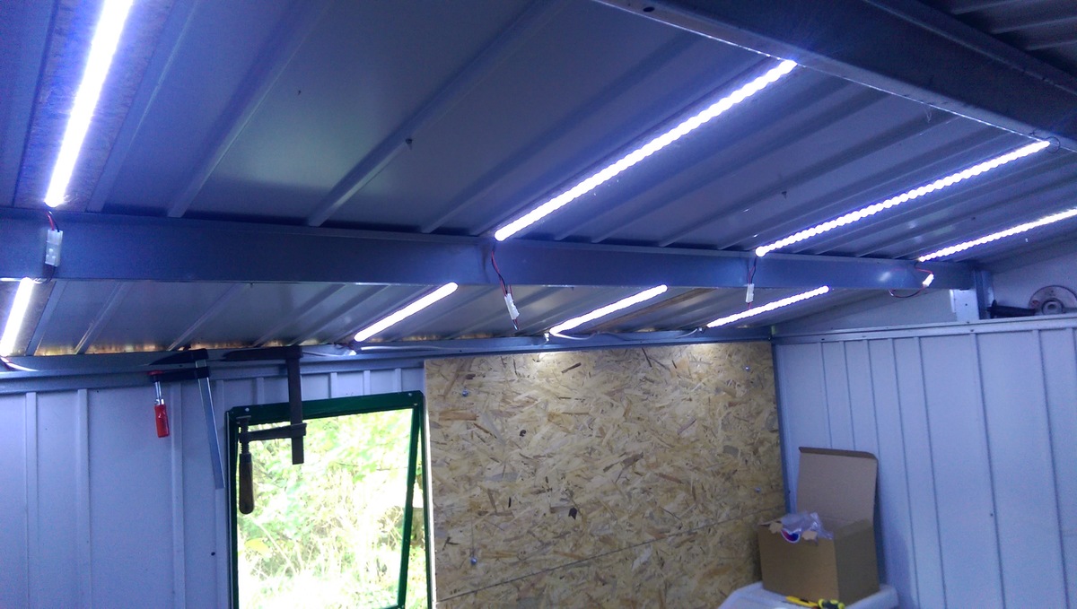

Ich suche für die direkte Beleuchtung meiner Gartenhütte (als Werkstatt
umfunktioniert) einen LED SMD Chip bzw. einen LED Strip mit sehr hoher
Leuchtstärke.
Ich habe schon einen Streifen auf dem die LED SMD 5050 verbaut sind, die
angeblich 12 Lumen/Chip haben sollen. Bei 60 Chips/Meter und 5 Meter
Länge sind es dann 3600 Lumen.
Mir kommt das alles aber noch sehr dunkel vor.
Ich habe bei diversen Herstellern dieser Streifen aber schon oft
verschiedene Angaben zu den Lumenwerten bei gleichen Chips gelesen.
Wegen der niedrigen Deckenhöhe der Hütte kann ich nur LED-Streifen
verbauen. Kommt mir bitte nicht mit anderen Vorschlägen.
Kennt sich hier jemand mit den Chips aus?
Hab schon von 5054 Chips gehört, die heller sein sollen, hab dafür aber
kein Datenblatt gefunden.
Welche Chips/Streifen sind denn sowohl sehr hell, haben aber auch einen
hohen Farbwiedergabewert?

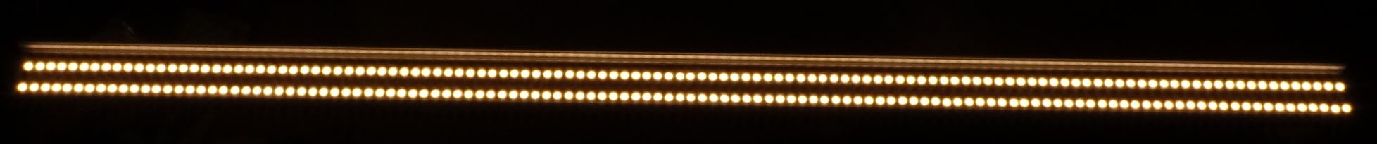

von Einer K. (Gast)
Arduino F. schrieb:
> Ebay-Artikel Nr. 142455121418
Leider kann ich nicht mehr editieren...
Gemeint sind die Strips auf dem Start Foto.
Nicht die dort angebotenen.

von Einer K. (Gast)
Timo N. schrieb:
> Weiß nicht was du jetzt meinst. Welches Bild und welcher Artikel ist
> gemeint?
Dieses Bild aus der Anzeige ist gemeint:
http://i.ebayimg.com/images/g/bPsAAOSw0RlZdY~n/s-l1600.jpg
Hohe LED Dichte (darf man das so sagen?)
Habe selber so eine im Einsatz. (in Warm Weiß)
Leider ist in der darauffolgenden Anzeige keine Wort mehr davon zu
sehen....

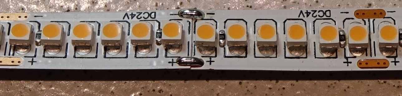

Moin Timo,
diese habe ich bestellt:
https://www.aliexpress.com/item/Flexible-Led-Strip-3528-240leds-m-10mm-PCB-DC24V/32585941596.html?spm=a2g0s.9042311.0.0.2d5tUM
Sie sind aber noch unterwegs. Wenn die Angaben stimmen sind die hell und
haben eine hervorragende Farbwiedergabe. Ein Alu-profil zur Kühlung ist
aber notwendig.

von Einhart P. (einhart)
Moin Timo,
heute ist der Streifen den ich verlinkt hatte angekommen (24V warmweiß).
Zuerst das Negative: Die 5m bestehen aus 10 Stücken á 50cm die
zusammengelötet sind. An diesen Nahtstellen wird eine LED keinen guten
Kontakt zum Aluprofil bekommen. Das könnte thermische Probleme geben.
Positiv: die LEDs sind gleich hell und es gibt keine sichtbaren
Farbabweichungen. Die Farbwiedergabe ist deutlich besser als bei meiner
Ra 80 Arbeitsleuchte (siehe die Fotos mit Apfel). Mit meinem einfachen
Spektrometer zum Durchsehen waren keine Lücken im Spektrum erkennbar.
Zur Helligkeit kann ich keine belastbaren Angaben machen. Gefühlt sind
die Streifen schon sehr hell. Die Leistungsaufnahme ist 17,5 W/m.
Fotos sind nur bedingt zur Beurteilung geeignet. Ich hab's aber
versucht.
von Timo N. (tnn85)
Hallo Einhart,
ich habe jetzt mal ein Foto von den vorhanden Stripes in der Hütte
gemacht und auch mit dem Luxmeter in 1 Meter Abstand gemessen: 130 Lux
Da bin ich weit entfernt von dem, was ich hier haben sollte (500 - 1000
Lux).
Auch die Farbwiedergabe ist nicht perfekt, stört mich aber bis jetzt
nicht so wirklich.
Ich habe mir jetzt:
1. Nochmal zwei Stück bestellt und werde diese auch anbringen.
Die von mir bestellte (Natural White 4000K/ LED 5050/ IP65):
https://de.aliexpress.com/item/Hello-Fish-IP65-Waterproof-LED-strip-LED-flexible-light-LED-tape-5M-300-led-chips-DC12V/32813840731.html
Braucht bei 12V ca. 2,6A für die 5m. Also ca. 30W.
Löte die Dinger auseinander, klebe sie ein und verlöte sie erneut -
Problem gelöst ;-)
> Problem gelöst ;-)
Genau das habe ich gemacht. Ist aber eine sch...öne Arbeit. Der Kleber
ist an den Enden nach dem Auseinanderlöten nicht mehr perfekt ;-)
