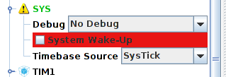

Häng doch mal deine .ioc CubeMX Datei an.
Ist vielleicht was ganz simples.
von User861 (Gast)
Ok, ist dabei.
von pegel (Gast)
Habe es schon fast befürchtet.
von User861 (Gast)
Oh je, manchmal sieht man den Baum vor lauter Bäumen nicht :)
Danke dir :)
