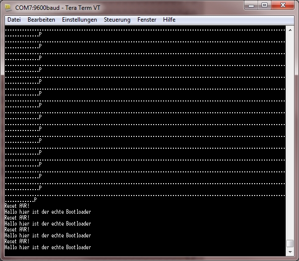

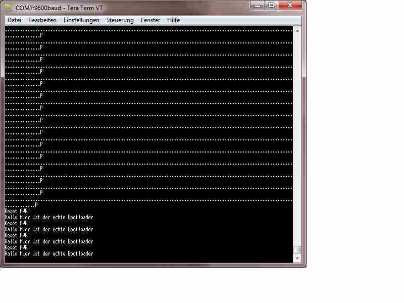

von Jan H. (janiiix3)
Hier mal ein Screenshot vom Terminal. Nach .hex Übertragung, startet der
Bootloader wieder anstatt meine Applikation.

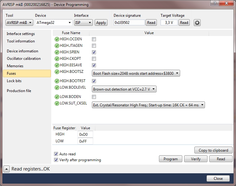

von Bastian W. (jackfrost)
Kannst du den Flash mit einem Programmer auslesen ? Wenn ja schau ob der
Teil ab 0x0000 mit dem deines Programmes übereinstimmt oder ob da nur
0xFF steht
Gruß JackFrost

Ab Adresse 0x0000 steht genau das gleiche wie in der Bootloader.hex
Das heißt ja im Endeffekt das er den Flash nicht beschreibt?

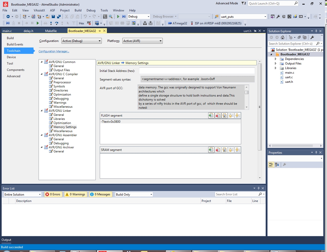

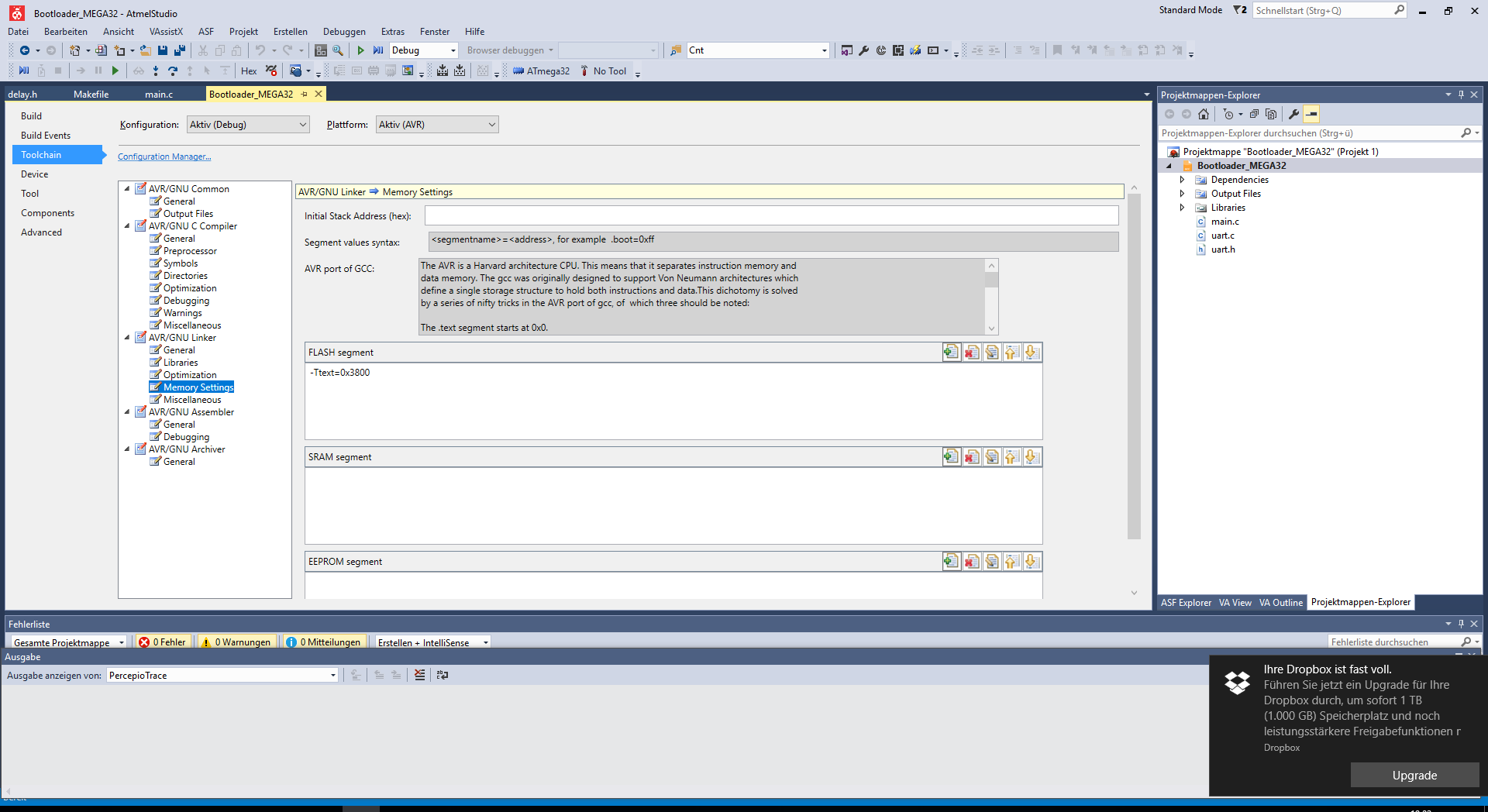

Hast du den den "Start" deines Biotloaders auf die Bootloader Adresse
gestellt so das bei dem Hex File des Bootloaders das nicht mit 0x0000
anfängt ?
Häng mal das Hexfile deines Bootloaders hier an
Gruß JackFrost
Habe ich gemacht. Bloß ich weiß nicht ob ich das mit AVR Studio 7 so
richtig gemacht habe.
Bootloader.hex
Ist das denn so richtig eingestellt?

von Stefan E. (sternst)
Nein.
Unter "FLASH segment" ist dies einzutragen:
.text=0x3800
Okay...

Woher weiß der µC eigentlich das er bei Adresse 0x3800 los legen soll?
BOOTRST + BOOTSZ
Tut er aber nicht!

das .text=0x3800 ist wichtig damit der Bootloader auch da steht wo er
hingehört.
Lösche den Atmega32 ganz,flashe dann denn Bootloader mit der richtigen
.text Einstellung und lese ihn dann mal aus. Das Ergebnis sollte so in
etwa wie in der angehängte Hex sein. 0x0000 bis  0x6FFF muss mit 0xFF
"beschrieben" sein.
Gruß JackFrost
