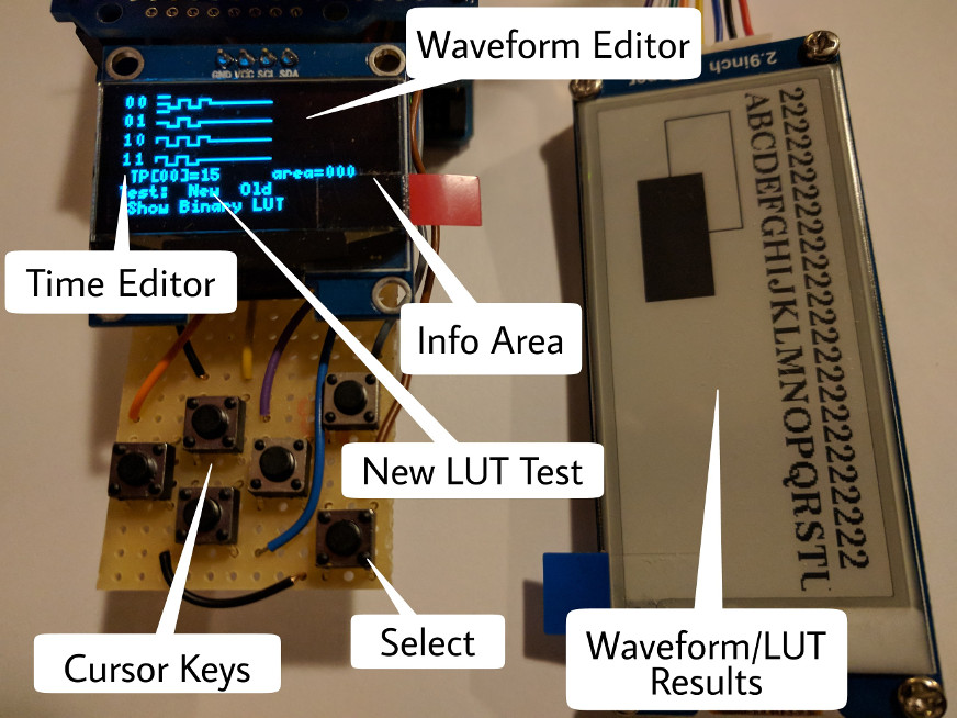

Wir hatten im Rahmen des u8g2 Projekts kürzlich recht viel über dieses
Thema diskutiert. Unter anderem hatte ich meinen eigenen Sequenz Editor
erstellt. Der (Arduino) Code für diesen Editor gibt es auch zum
Download.

Ich habe derweil auch rumgespielt und ein bisschen rausgefunden, was
sich mit deiner Beschreibung deckt.
1. Geisterbilder löschen: ein Zyklus Schwarz Weiß mit maximaler Spannung
(VCOM vs. Px) reicht aus.
2. Kontrast: Danach pulse ich 4 mal die Schwarzen rauf und zeitlich
versetzt die Weißen runter, jeweils mit VCOM=GND. Das gibt saubere
Pixelgrenzen. Wenn ich beide Farben gleichzeitig ziehe und schiebe
fransen die Pixel aus, bzw erscheint das Schwarz eher grau und
inhomogen.
Genauso ist es, wenn ich VCOM ebenfalls mit einbeziehe.
3. Sättigung: Durch das Pulsen mit kurzen GND-Pause entsteht eine gute
Schwarzdeckung.
Und wichtig ist scheinbar auch die Symmetrie (gleiche Zeit und Spannung
für Schwarz und Weiß). Wenn man das nicht macht, wird jeweils ein Pixel
größer und verschmilzt mehr mit seinen Nachbarpixeln. Ein weißes Pixel
umgeben von 8 schwarzen verschwindet dann fast völlig.
Warum auch immer verändert die o.g. Steuerung beim partiellen Update die
anderen Pixel viel weniger als die Hersteller-Tabelle. Bei dieser
verblasst das Schwarz aller nicht im partiellen Update enthaltenen
Pixel.
Jetzt muss ich das ganze mal anderen Temperaturen probieren.
