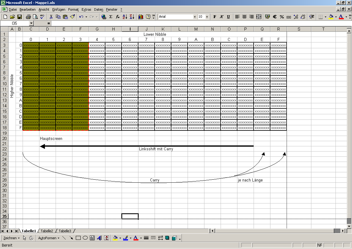

Ich habe mir eine Dot-matrix anzeige gebaut, wo ich mittlerweile auch
schon animationen (Bilder liegen im Flash) mit ablaufen lassen kann.
Nun dachte ich mir aber, dass ich einen reinen Text übergebe, und das
Display selbstständig scrollt.
Ok. Etwas gegrübelt, da ist das im Anhang bei rausgekommen.
Stellen wir uns das als RAM vor, in dem ein fertiger Text steht
Die ersten 4 Bytes (die "x"e sind immer Bits) sind meine 32 Spalten,
die ersten 16 Reihen sind meine Reihen. Also ist nur der erste 4*16
Teil auf dem Display sichtbar.
Jetzt habe ich mir gedacht, schiebe ich einfach mit einem festen Takt
immer (ROL beim AVR) eins nach links und lasse links ein carry
rausfallen und schiebe es rechts wieder rein. Das ganze müsste sich
also endlos im Kreis schieben.
Nun ist das Problem, dass wenn ich den ganzen Speicher (4 Vollbilder a
32 Spalten macht 128 Spalten. Es wären also 128/6=21 Zeichen mit 6bit
Breite möglich) schieben möchte, dass ích 16*16 Bytes nach links
schieben muss. Blöderweise dauert das RAM->Register und Register->RAM
beim AVR jeweils 2 Takte, sodass ich MINDESTENS auf 5 Takte pro
Schiebebefehl komme. Macht schon 1280 Befehle, das ist natürlich nicht
tragbar.
Also was tun? Hat jemand von euch schonmal ein Lauflicht in Assembler
realisiert? Eventuell kann man hier was mit Pointerarithmetik machen,
allerdings sollte man beachten, dass ich die Schrift direkt
hintereinander gescrollt haben will. Also nicht, dass wenn die Schrift
rausgeschoben ist, erst noch ein ganzer leerer Bildschirm kommt.

hallo, ich habe sowas schon gemacht. in der software lauft ein
character-generator welcher den text in ein ram image der anzeige
wandelt dann shifte ich einfach alle 200ms das ganze um eine spalte
versetzt. das zeitaufwendigste von allem war der zeichensatz.

Ich gehe mal davon aus, dass dein Text länger ist, als deine Anzeige.
Sonst macht scrollen ja keinen sinn. Ansonsten gehts eigentlich auch
was ich mir gedacht hab.
Wenn du konsequent das ganze Display scrollen willst, dann sollte es so
gehen:
Du verschiebst einfach den bereich in dem deine Daten abgelesen werden.
Statt bei Adresse 0x0000 fängst du nach ein paar Durchläufen halt bei
0x0001 das auslesen an. Irgendwo muss stehen, wo die letzte Adresse
ist, in der Information steht. Wenn du bei der angekommen bist, fängst
du wieder vorne an. Aber nicht bei 0x0000, sondern da, wo du das letzte
mal angefangen hast bzw. eins weiter, wenn sich das bild gerade schieben
soll. Wenn dein Startpunkt hinten angekommen ist, dann springt er
natürlich sofort wieder auf 0x0000.
Wenn du die Daten wie ein Bild am Stück hast gehst natürlich am
einfachsten, aber auch wenn du nur einen Schriftsatz hinterlegt hast
sollte es gehn. Muss man halt noch bisschen drumrum proggen...
Sebastian

Den Character Generator bastel ich schon.. Das ist nicht das Problem.
Aber ich hab hier noch einen Ansatz.
Ursprungssituation wie oben, String liegt schon fertig in Bitmap
codiert im Speicher (nach obiger Excel Tabelle).
Jetzt leg ich den Pointer auf 0 und gebe das Bild ein paar mal aus. Und
wie schon Sebastian sagte, erhöhe ich nach ein paar Durchläufen diesen
Zeiger und gebe alles erst ab Spalte 1 aus. ABER: Ich muss, nachdem ich
bei Spalte F angekommen bin (Erst 15 Spalten ausgegeben bis jetzt),
Spalte 0 noch hinten dran hängen.. Anschließend den Pointer wieder
erhöhen, und das Bild von 2 bis F ausgeben und 0-1 wieder dranhängen.
Mal schauen ob ich das mit reiner Addition/Subtraktion so gebacken
kriege.
PS: Ja, dachte das so, dass der String länger ist, als das Display
breit. Aber: Es soll auch gehen, wenn der String kleiner ist. Wenn
Linksbündig nur 3 Zeichen im RAM stehen, dann ist der Rest ja eh auf 0.
Also die mindest-Scroll Menge wäre ja dann ein Screen...

Die Frage ist was bekommst du schneller programmiert:
a.) eine Font-zeichen-routine die auch mit einem X Offset die Zeichen
darstellen kann
b.) die Rotation eines ziemlich großen Display-Buffers im SRAM
Angenommen du willst auf einem 16 Zeichen Display einen Text mit 256
Zeichen scrollen lassen, so wäre das Display RAM 16 mal größer als
notwendig. Dieses muß bei Methode b.) immer vollständig Pixelweise
rotiert werden.
Oder aber eine bessere Font-zeichen-routine die mit einem Pixelweisen
X,Y-Offset arbeiten kann. Dieser Offset kann negativ sein. Der Display
RAM ist nicht mehr notwendig da du nun die Texte direkt an das Display
senden kannst. Als erstes wird der Berech im Text berechnet der
garantiert auf dem Display sichtbar sein muß. Also zb. bei X Offset von
24 Pixel würde dies in einem Text zb. das 5. Zeichen halb darstellen.
Also muß ab dem 5. Textzeichen gezeichnet werden.
Dein Zeichengernator zeichnet nun die Zeichen Spaltenweise und
inkrementiert den X-Offset. Ist X-Offset >= 0 so wird diese Spalte an
das Display gesendet, und das dann solang bis X-Offset >= Display
Breite ist.
Dh. bei dieser Methode verlagerst du die Intelligenz des "Rotierens"

Könntest du die Daten evtl auch anders ablegen?
also dass die Bytes "um 90° gedreht" sind, also 2 Byte sind für die
erste Spalte zuständig. Dann musst um zu shiften nur um eine Spalte
später anfangen, die ganzen ROL's kannst dir dann sparen, da dur nur
einen Offset auf nen Pointer hinzuaddieren musst.
