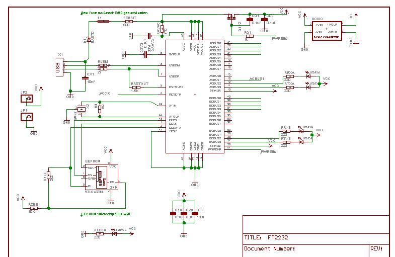

Hallo Leute,
 bin gerade mit dem Löten einer USB/Seriel-Platine fertig geworden,
 FT2232, beim anschliessen an dem PC, wird nach dem Treiber gesucht,
 ích gebe den richtigen Pfad von dem FTD2xx.sys ein,instaliert aber
 nichts, und zeigt Fehlermeldung, kein Treiber gefunden!! an was
 könnte es liegen???
welche Nachteile hats denn?
 mit dem VCP gehts es leider auch nicht!!!: "es konnte keine
 zutreffende Software gefunden werden"!! obwohl ich die  richtigen
 Treiber runtergeladen habe.
 könnte es an meiner HW liegen?
das Problem bei mir ist, daß das PWREN# auf VCC bleibt und nicht
 nach Masse geht, aber wenn ich kurz auf 0 lege, dann funktioniert's!
 an was könnte es liegen?
Ich denke der RESET Pin vom FTDI ist nicht richtig verdrahtet. Der muss
an die VCC, die vom USB Bus aktiviert wird.
(also zwischen USB und Mosfet) aber sorry ich kanns nicht richtig
erkennen, und ich denke anderen geht es auch so.....
Ansonsten: Guckst Du Dir eigentlich selber mal die Bilder an die Du
postest ? Normalerweise ist das eine Frechheit zum Lesen und würde
von jedem einfach abgelehnt sich weiter damit zu befassen.
Also bitte: Screenshot mit Irfanview, im gif-Format abspeichern
oder Eagle Files im zip-anhängen.
Gruß Sven
Also jetzt konnte ich mir ja mal ein Bild machen. Aber bist Du Dir
sicher was Du da gemacht hast, weil:
Du hast grundsätzlich ein Aufbau nach Figure 12. (ds2232l_15.pdf)
das bedeutet das Deine Schaltung durch den USB versorgt wird.
Deswegen verstehe ich das ganze mit dem DC/DC Konverter nicht so
recht.
Wenn Du also den Teil nach dem FTDI mit Spannung aus einem Konverter
versorgen willst, müsste auf jeden Fall Figure 9 angewendet werden.
Gruß Sven

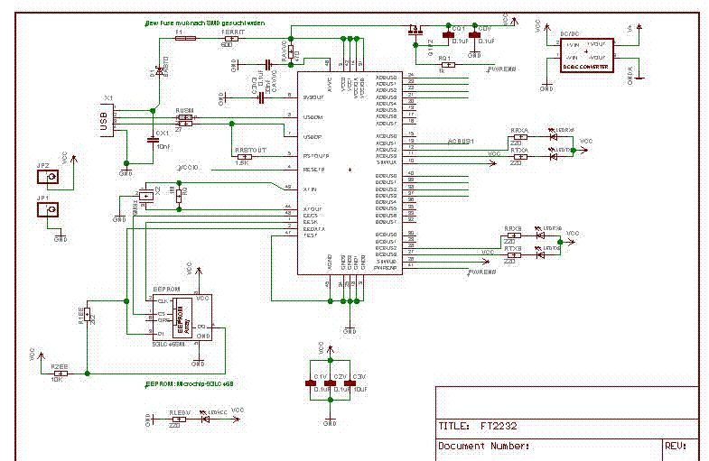

Ok, mein Denk-Fehler der DC/DC Wandler treibt die Optokoppler.
Aber zurück zum Reset-Pin vom FTDI. Hast Du das kurz umgebaut sodas der
Reset-Pin zwischen USB und Mosfet liegt ? Ich behaupte das dort
das Problem liegt, weil dann der FTDI sich nicht gescheit resetten kann
wenn Du ihn an den USB anklemmst. Folge dürfe dann sein, das das
PWRENABLE vom FTDI nicht richtig angesteuert wird.
Also versucht ?
2. Was ist mit dem Quartz oder mit dem Resonator ? Hast Du den
Probehalber mal gegen einen Quartz getauscht ? Nur das der nicht
auch den sauberen Start verhindert. Hatte mal so einen Effekt.....
Gruß Sven
das Reset-pin war ja falsch, habe es neu beschaltet.
Quarz liefert suaber die 6MHzh.
Nach ein Paar Messungen habe festgestellt, daß beim Senden:
an TX:  VOH= 4.34 und VOL= 1.3V?? VOL sollte doch auf ~0.1V runter? so
reagiert mein optocoupler fast nicht!! und das macht mir noch
Kopfschmerzen!
1. Also bitte: Kannst Du jetzt mal sagen, ob das Problem mit dem Mosfet
und dem PWR_ENABLE gelöst ist, nachdem Du RESET vom FTDI umverdrahtet
hast ?
2. An welcher Stelle sind Deine Messpunkte VOH und VOL ? Bitte dann mal
aktuellen Eagle-Schaltplan und Position angeben so wie (3.0 4.7)

also erstmal vielen Dank für deine Antworten, obwohl ich manchmal ja
"dumme" oder undeutliche Fragen gestellt habe.
-Neuer Schaltplan ist angehängt.
-das mit dem PWREN' habe ich einfach getrennt und Gate-Eingang vom
Mosfet zu Masse.
-ich messe bei den Pins:  ADBUS0(TX),BDBUS0, vor sowie nach den
Optocoupler:
vor den Optocoupler: High -> 4,3V, Low -> 1,3V (bei Rein(opto) = 200),
so reagiert der Optocoupler auch nicht udn bleibt sein Ausgang auf
4,3V, denke weil der Strom(If) nicht groß genug ist!!
so habe ich mit mehreren Widerstände probiert: von´70Ohm bis 560 Ohm,
hat der Opto trotzdem nicht reagiert!!
das ist der jetzige Zustand: nichts geht!!!!!
