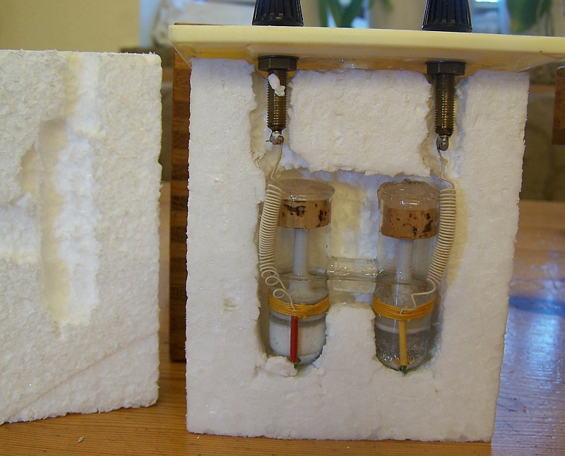

Ohne genaue Meßinstrumente ist nur der Bau eines Weston-Normalelements
möglich.
Wurde noch vor 20 Jahren von der PTB verwendet.
Man braucht das Gefäß vom Glasbläser, Quecksilber, Cadmium und einige
chemische Kenntnisse. Hg und Cd sind zwar nicht im Handel zu kaufen,
aber in etlichen alten Geräten vorhanden.
In einigen "antiken" Präzisionsinstrumenten (Komparator, Polarograph)
war sogar ein komplettes Element eingebaut.
Gruß  -   Werner

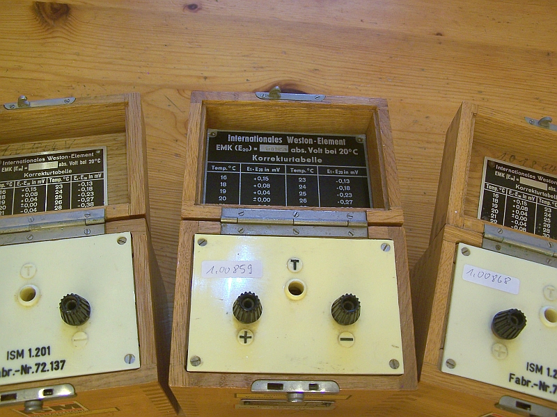

von Old P. (Gast)
> möglich.
Wirklich?
Wirklich?
Ich habe derer drei Stück. Gut abgelagert, in schönen Holzgehäusen und
sicher 30-40 Jahre alt. (hier im Forum schonmal gezeigt, glaube ich).
Alle drei haben etwas unterschiedliche Spannungen, obwohl offenbar noch
ungeöffnet. Wie soll man als Bastler nun mit Eigenbaumitteln die
chemische Zusammensetzung so genau hinbekommen?
Old-Papa

von Werner H. (werner45)
@ old-papa
Dein offenes Westonelement scheint unter Wassermangel zu leiden,
vermutlich ist die Korken-Abdichtung nicht gut genug.
Das Verbindungsrohr muß komplett gefüllt sein.
Die Herstellung der Lösung ist nicht schwierig, da es sich um eine
gesättigte Lösung handelt. Schwieriger ist die Reinigung der
Ausgangssubstanzen, das erfordert Kenntnisse der chemisch/physikalishen
Laborverfahren (Wägen, Destillation, Umkristallisation usw.).
Jedenfalls ist es möglich, durch korrekten Aufbau dieses Elements eine
Spannungsreferenz ohne ein genaues Voltmeter herzustellen.
Deine Spannungswerte liegen doch gar nicht so weit auseinander, für ein
normales DVM reicht das. Bei der PTB wurde immer der Mittelwert aus
verschiedenen gleich aufgebauten Elementen verwendet.
Gruß   -    Werner

von Old P. (Gast)
Werner H. schrieb:
> @ old-papa
Ja, das vermute ich auch. die Wachsschicht über den Korken sieht aber
bei allen dreien noch sehr gut aus. Bisher habe ich mich aber noch nicht
getraut dort Destwasser nachzufüllen. Die Lösung wäre dann auch etwas
ungesättigter.
Ja, untereinander nicht, aber von den eigentlichen 1,01865V sind sie
schon deutlich weg. Gemessen mit einem DVM mit 1GOhm Eingangswiderstand
(Fluke 8846A).
Darum habe ich ja auch drei ;-)
Old-Papa
