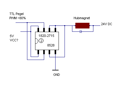

ich versuche gerade meinen HP 7470A wieder flott zu machen. Nachdem ich
ein die zwei Sicherungen ausgetauscht habe funktioniert er soweit auch
wieder.
Bis auf den Hubmagnet, der den Stift auf- oder absetzt. Da tut sich
einfach nichts. Angesteuert wird er von einem "Ding" im DIP-8
Gehäuse. Die Beschaltung habe ich in Paint verdeutlicht. Auf dem
"Ding" steht "1820-2715" und unten drunter  befindet sich eine
eingekreiste "2" gefolgt von "8528". Das könnte das
Herstellungsdatum sein :).
Mit dem Oszi habe ich messen können dass an Pin 2 und 7 ein PWM Signal
mit TTL Pegel anliegt wenn ich die Taste für "Stift runter" drücke.
Pin 1 und 8 führen 5V, ich schätze das ist die Betriebsspannung.
Pin 4 liegt auf GND und Pin 3,5 und 6 sind miteinander verbunden und
führen zum Hubmagneten und von dort aus zu 24V DC.
Wenn ich es richtig verstehe könnte man das DIP-8 "Ding" durch einen
Logiclevel N-FET ersetzen... wenn es wirklich nur den Hubmagnet auf GND
zieht.
Google jedenfalls hat mir nicht geholfen ein Datenblatt oder wenigstens
eine  Info über das Bauteil zu finden. Vielleicht habt ihr eine Idee?
