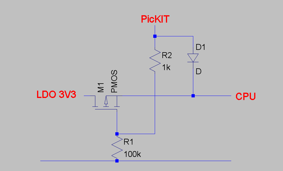

Man könnte eine Trickschaltung versuchen, welche einen P-Kanal MOSFET
als ideale Diode nutzt. Dann reicht ein LDO.
Sprich, der MOSFET wird nur dann angesteuert, wenn KEINE Spannung vom
PicKit kommt. Wenn doch, ist er gesperrt und die Bodydiode ist aktiv.
Beitrag "Re: Spannungsumschaltung für MC"
Die Batterie links ist in diesem Fall der LDO, welcher 3,3V für die
Gesamtschaltung erzeugt. Die +5V ist die Speisung vom PicKit.
Man braucht dafür aber einen P-Kanal MOSFET, welcher mit 3,3V schon voll
durchgesteuert ist. Sowas gibt es aber.

#5147331
@ Dirk F (Gast)
>Ist mir aber dann doch zu kompliziert oder zu fehleranfällig.
Bitte?
was ist DARAN kompliziert und fehleranfällig?
https://www.mikrocontroller.net/topic/goto_post/591483
>Werde eine Steckbrücke machen, die dann beim Programmieren ohne
>Netzspannung getrennt wird und die MCU vom Rest der Schaltung trennt.
Die Schaltung oben ist eine elektronisch geschaltete Steckbrücke
Gast #5147341

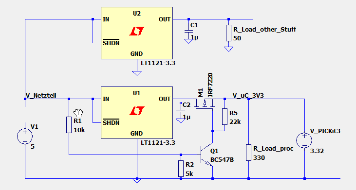

Gast #5147395
So, wie im Anhang müsste es mit jedem 3.3V-Regler gehen, der für die
Simulation verwendete LT1121 hätte aber auch ohne den FET ohne
Stromaufnahme eine Rückspeisung vertragen, andere ziehen aber Strom. So
zumindest in der Simulation :-), wobei ich für die Betriebsart nicht
unbedingt die volle Wahrheit erwarte.
Der obere Regler ist für den Rest der Schaltung, der untere nur für den
zu programmierenden µC.
Da der 3.3V-Regler auch etwas mehr Spannung liefern könnte als der
Pickit, würde in diesen gespeist werden. Daher sollte das Gerät zum
Programmieren ausgeschaltet sein.
#5147398
@Dirk F (Gast)
>würde denn die Schaltung auch ohne Diode D1 (direkte Verbindung)
>funktionieren ?
Nein.
>Ich hätte halt Bedenken, wenn eine Diode in der Versorgung der MCU
>sitzt, dass es dann aufgrund von Stromschwankungen zu schwankenden
>Spannungen als Referenz für den internen ADC kommt.
Die Diode sitzt in der Versorgung über den PicKIT-Anschluß, ist also nur
während der Programmierung im Stromversogrungspfad! Da muss kein ADC
laufen. Im Normalbetrieb liegt der MOSFET im Stromversorgungspfad und
ist niederohmig durchgeschaltet, da bleiben nur ein paar Dutzend mOhm
und bei den paar Dutzend mA deines PICs eben wenige mV Spannungsabfall.
Siehe Anhang.
