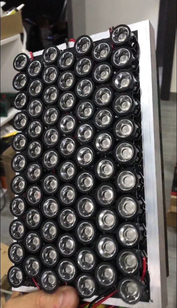

von Rob W. (devox91)
Hey erstmal danke für die schnellen Antworten.
Ich habe vor einen 3D Drucker zubauen der UV-empfindliches Harz
aushärten lässt. Mithilfe der Matrix hätte ich den Vorteil das ich mir
sozusagen Zonen gezielt aussuchen kann wo das LED-Panel dann an ist und
wo nicht. Mein jetziger Stand ist das ich einfach physikalisch 3 Zonen
baue die ich dann mit Relais schalte. Bei einer LED Matrix wäre ich aber
viel flexibler was Regelung angeht. Der Drucker wird nämlich nur ein
Prototyp um ein Gefühl dafür zu bekommen wie viel Licht am Ende benötigt
wird um schnell und genau Drucken zu können. Wie viel Helligkeit ich am
Ende benötige kann ich noch nicht sagen. Toll wäre es natürlich die
Helligkeit über PWM Regeln zu können.

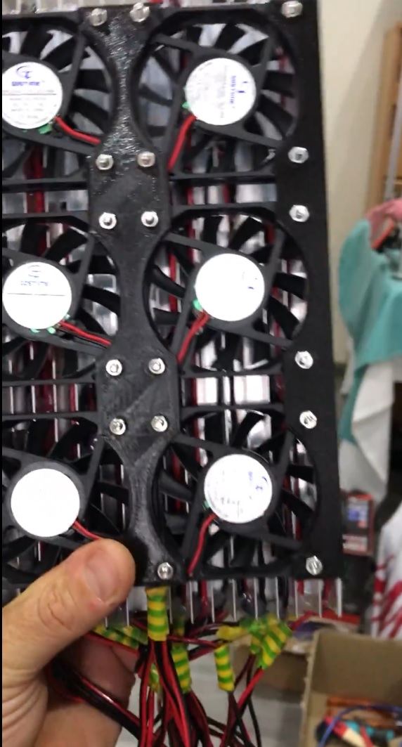

Hast Du Dir denn schon Gedanken gemacht, wie Du die 100W Wärmeleistung
wegbekommst? Gegenüber diesem Problem dürfte die Ansteuerung eher
trivial sein. Passende Transistoren gibts seit über 50 Jahren.

Ich denke, das aufwändigste wird nicht einmal die Elektronik, sondern
die Kühlung. Dein Array nimmt über 100W auf, wenn alle Leds gleichzeitig
angesteuert sind, Deine Ansteuerelektronik immer noch 50W.
Überleg Dir mal, ob Du alle Leds gleichzeitig eingeschaltet haben musst
bzw. welche Leds gleichzeitig an sein müssen. Ggf. kann danach die
Ansteuerung wesentlich einfacher werden.
Gruß, Stefan

Über dem LED Panel befindet sich noch ein 2K LCD Display über das ich
den Layer anzeigen lasse. Bzgl der Wärme habe ich schon Lösungen gesehen
die funktionieren(siehe Bild)
Ich frage mich gerade ob es überhaupt Sinn macht das Panel als Matrix zu
betreiben oder die Idee zu verwerfen und einfach alle LED's als Paket zu
steuern.

Vor allem brauchst du ABSTAND damit das LCD gleichmässig beleuchtet
wird, jede LED sollte das ganze Panel bestrahlen und alle sich mischen,
also ein Tubus, 50cm lang mit mattem Alu ausgeschlagen.
Und dann noch die Frage, ob das LCD überhaupt UV durchlässt und dabei
nicht blitzschnell altert.

Über dem Panel befindet sich noch eine Art Lupe die das Licht
gleichmäßig verteilt. Beim LCD wurde das Backlight entfernt sowie alle
Polarisationsfilter (siehe Bild)
von Benedikt S. (benedikt_s)
Achtung!
Nur weil es mit der Optisch sichtbaren Komponente des UV-Leds Lichst
funktioniert gilt dies nicht notwendigerweise auch für den echten UV
Anteil!
Test die UV-Transparenz am besten noch mit einem Fluorenzensfarbstoff
wie Fluorescein oder Chinin aus Tonic Water.
Ist das LCD tagslichttauglich? Wegen Alterung?
