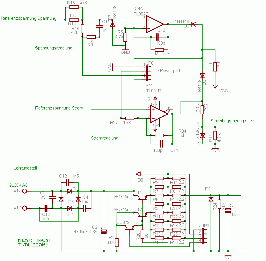

Ich hab eine aktive Regelschaltung integriert. Im Anhang befindet sich der relevante Zusammenschnitt aus den Schaltplänen bis jetzt.
Mit 4A meine ich, dass konstant bis zu ca. 3,5A, unter besonderen Fällen aber auch mal 4A fließen.
