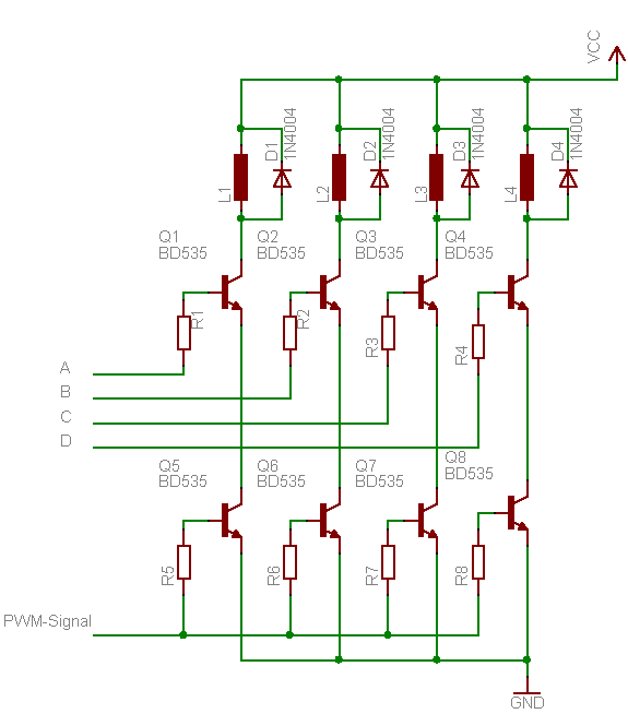

Des weiteren macht mir die Hardwarebeschaltung etwas Kopfzerbrechen.
Da der Schrittmotor über eine Tabelle [9,10,6,5] gesteuert wird kann
ich mir irgendwie nicht vorstellen pro Leitung ein PWM-Signal
auszugeben.
Wie soll sowas aussehen?
Also hab ich mir mal folgendes überlegt ( siehe Anhang) wie es
vielleicht funktionieren
könnte.
Ich gebe die Schrittfolgen an einem Port aus (A,B,C,D) und durch
zusätzliche Transistoren (Q5..Q8)
wird nun das PWM-Signal angelegt und Steuert diese Transistoren langsam
auf oder ab dadurch
müsste sich das Harte Schalten der Spulen weicher werden.
RC-Glieder an den Kollektoranschlüssen (Q1...Q4) könnte ich mir
zusätzlich vorstellen, die
ich in den Beispielen gesehen habe.
Nun gibt es aber noch ein problem, wie gebe ich nun gas?
Über die SchriTtfolge der Tabelle und Timergesteuert?  oder nutze ich
dazu auch dass PWM-Signal?
Was meint ihr zu meinem Schaltungsvorschlag, kann dieser funktionieren
oder ist das Quatsch?
Um Konstruktive Antworten wird gebeten.
norad

Wenn ich nun dieses PWM-Signal auf den StepClock Eingang des L297 gebe
dreht sich dadurch der Schrittmotor in abhängigkeit des PWM-Signals?
norad
>Wenn ich nun dieses PWM-Signal auf den StepClock Eingang des L297 gebe,
ja, vermutlich. Aber solange die Frequenz des PWM-Signals konstant ist,
bewegt er sich mit eben dieser Frequenz (oder auch nicht, wenn die
Frequenz zu hoch ist). (hab nicht in das Datenblatt des L297 geguckt)
Besser dafür wäre IMHO der Enable-Pin.

Norad,
In der Application note, die ich Dir oben genammt habe, stehen die
Antworten auf alle Deine Fragen drin!  Da steht auch wie Schrittmotoren
funktionieren.
1. Der L297 bekommt eine variable clock vom Prozessor.  Pro Umdrehung
des Motors brauchst Du je nach Betriebsart (Vollschritt/Halbschritt)
normalerweise 200/400 Pulse.  Die Pulsfrequenz bestimmt also die
Drehzahl.  Vergiß in diesem Zusammenhang die PWM.
2. Der Motor wird mit einer ziemlich hohen Betriebsspannung betrieben,
um den Strom in den Wicklungen schnell ansteigen lassen zu können.
Sonst hat der Motor sehr wenig Drehmoment.  Der harte Anstieg ist also
gewollt.
3. Die PWM dient nur zur Stromregelung und wird vom L297 selbst
erzeugt.  Sobald der Strom seinen (einstellbaren) Sollwert hat, wird
die Spannung abgeschaltet.  Es gibt dazu zwei Möglichkeiten (Phase
Chopping/Inhibit Chopping, siehe obige Application Note). Welche man
wählt, hängt vom Motor ab.  Hat man die falsche gewählt kann man das
sehr gut hören und fühlen.
4. Zusätzlich braucht der L297 (siehe Application Note) noch ein
Richtungssignal (Links/Rechts), und ein Enable Signal mit dem man den
Motorstrom abschalten kann (ein Stepper zieht auch den vollen Strom
wenn er sich nicht bewegt).
5. Bevor Du versucht alles dies und noch ein bißchen mehr Fuß zu
machen, empfehle ich Dir erst mal mit einem L297 zu spielen und einen
Steppermotor ruhig, resonanzfrei und mit Drehmoment zum Laufen zu
bekommen.

Norad,
Kann man natürlich machen.  Die Clock erzeugts Du mit dem 16bit timer.
Die Stromregelung (PWM) kannst Du auch selber machen.  Jede Phase des
Motors bekommt einen Serienwiderstand nach Masse.  Die Spannung, die
darüber abfällt ist proportional zum Strom.  Diese Spannung mußt Du
messen (ADC) und damit ein Signal erzeugen, mit dem Du die Endstufe
sperrst. Das ist die PWM.  Hat also nichts mit der PWM zu tun, die man
mit den Atmel Timern machen kann.  Ist aber nicht ganz trivial, denn
die Motoren "feuern" ja bei jedem Puls zurück.
Um das Verständnis zu bekommen, empfehle ich wirklich erstmal mit einem
L297/L298 zu experimentieren.
Reiner
