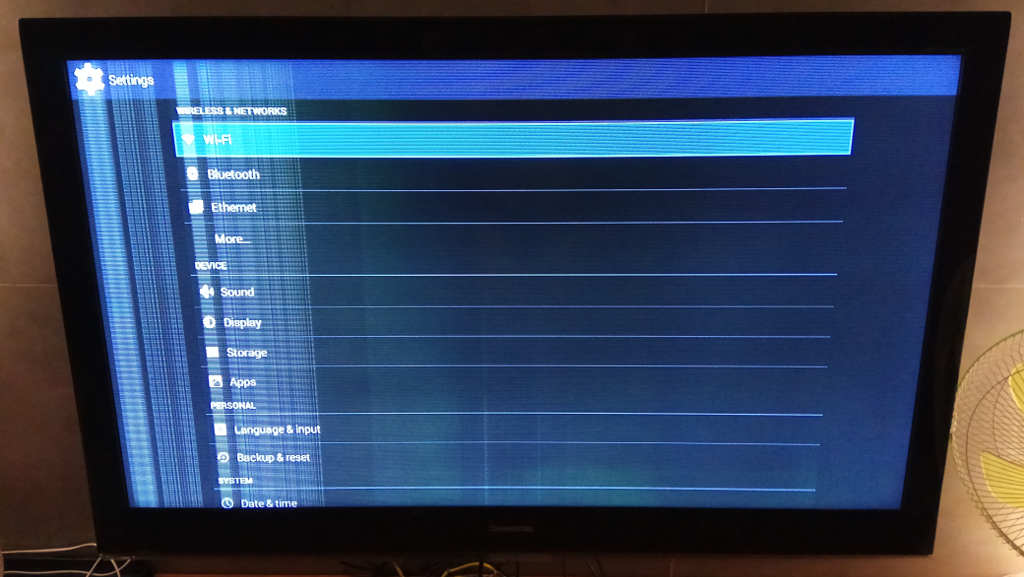

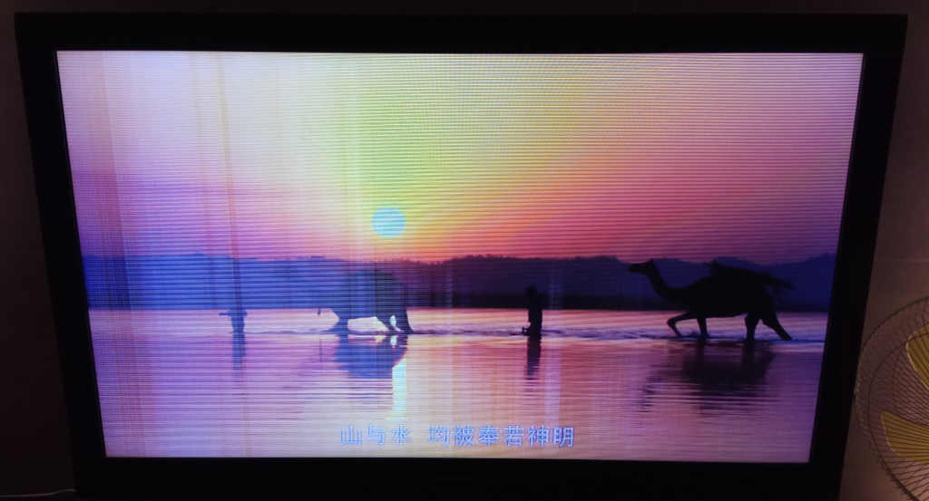

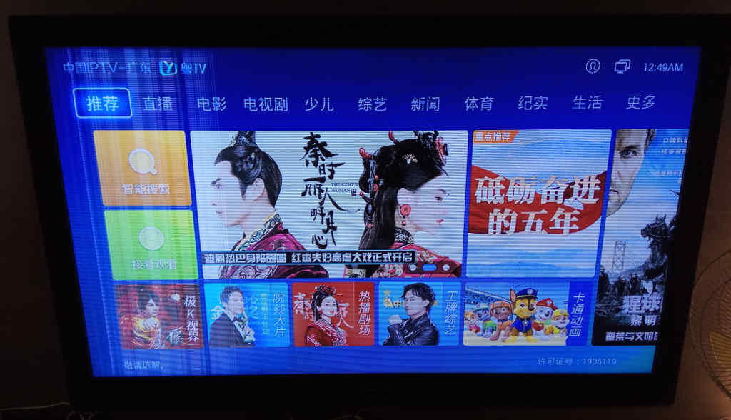

Unser neuer, gebrauchter Fernseher (60" Changhong LED55760D) zeigt je
nach Anzeigeninhalt weiße Streifen an, wie im Anhang zu sehen.
Vornehmlich tritt das bei den (immer vorhandenen) Untertiteln auf, also
bei hellen Inhalten.

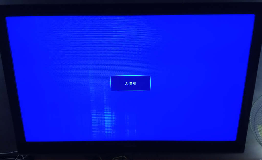

Das Bild ist ansonsten in Ordnung, das Panel ist weder träge noch
fehlfarben, der Fehler kann auch wirklich überall auftreten. Ich habe
das Internet in der Zwischenzeit einmal rauf und runter nach diesem
Fehlerbild abgegrast, doch ohne Erfolg. Vielleicht liegt es an meinem
Standort, vielleicht an dem fehlenden Begriff dafür...
Nun meine Fragen: Gibt es für diesen Fehler eine Bezeichnung? Und etwas
wichtiger - kann man das reparieren oder ist das Panel hin? Vorher war
der Fernseher im Büro als Powerpoint-Leinwand in Betrieb...
Natürlich könnte ich die alte Möhre wegwerfen und für 3000RMB einen
neuen 55-Zöller hinstellen, aber der Schwabe in mir sagt, wenn's schon
geschenkt ist, dann muss es auch funktionieren :-) Wenigstens versuchen
muss ich es ja...
Freundliche Grüße,
Stephan aus China
Hört sich nach T-CON-Board an. Da vor Ort findest Du sicher günstig
Ersatz, das ist zumindest ein Versuch wert.
Mit etwas Geschick kann man auch den Chip selber ablöten und ersetzen.
Meistens ein AS15-x (A,C,F,x)
Achtung, der hat unten drunter meist eine große Massefläche die der
Kühlung dient, vorsicht beim ablösen walten lassen.
Dem neuen Chip dann einen kleinen Kühlkörper spendieren sofern Platz
genug im Gehäuse.
