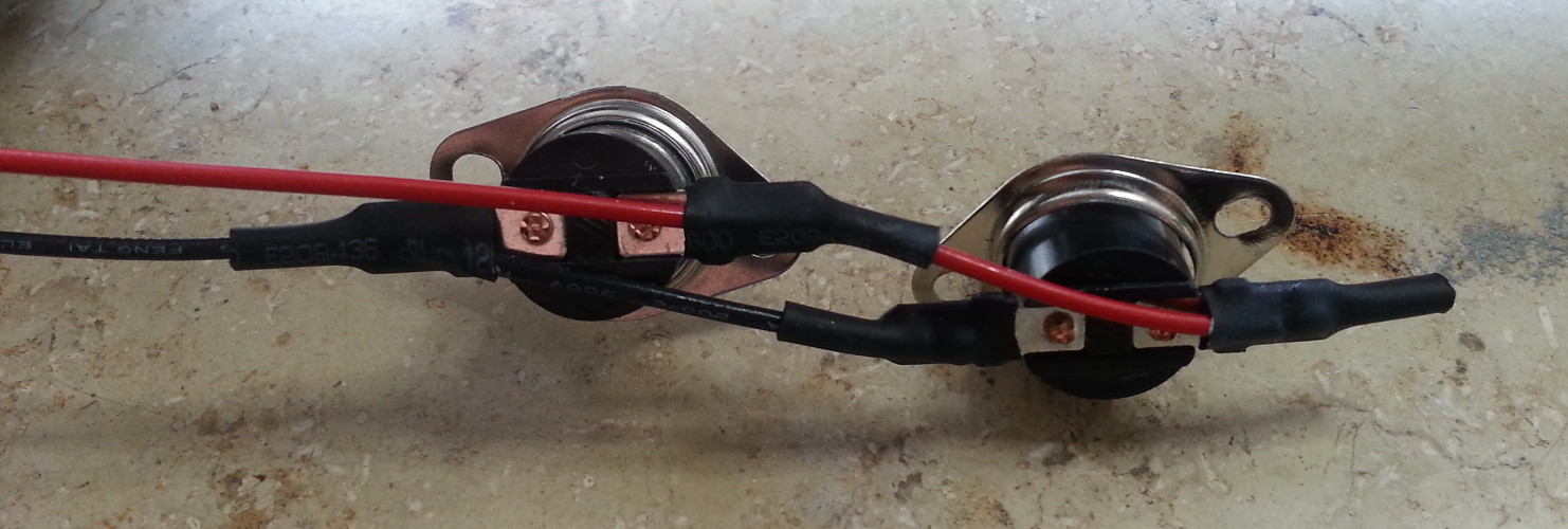

Als ich gestern beim Einkaufen einen heruntergesetzten Laminator gesehen
habe, habe ich einfach mal zugegriffen.
Es handelt sich um ein einfaches mechanisches Modell, bei dem die
Temperatur/Heizung über zwei parallel geschaltete Bimetallschalter
gesteuert wird. (Nebenbei gefragt: Warum eigentlich? Verstehe den Sinn
nicht ganz. Bei den bisherigen Fotos von den Bimetallschaltern aus
anderen Laminatoren scheinen die auch eher nicht parallel geschaltet zu
sein?!)
Das Problem, dass die Temperatur solcher Laminatoren eigentlich zu
niedrig für die Tonertransfermethode ist, scheinen die meisten ja durch
Austausch des/der Bimetallschalter zu lösen.
Mein erster Gedanke war hingegen, einfach irgendetwas leicht
isolierendes zwischen den Bimetallschalter und der heissen
Aluminiumfläche zu klemmen, auf der die Bimetallschalter befestigt sind.
So dass die Temperatur, die bei den Bimetallschaltern ankommt, halt
einfach etwas geringer ist.
Das scheint grundsätzlich wohl auch zu funktionieren (siehe
Beitrag "Re: Modifizierter Laminator - 1A Ergebnis"). Dort
wird allerdings Holz verwendet, was mir im ersten Moment nicht ganz
ideal erscheint (brennbar, verändert sich vermutlich mit der Zeit etc.).
Dachte im ersten Moment daran, vielleicht einfach ein paar Lagen
Backpapier zu nehmen, und dann nur noch mit der Anzahl der Lagen
herumzuexperimentieren. Allerdings wird Backpapier mit der Zeit ja
glaube ich auch spröde etc., ist also vermutlich auch nicht ideal...
Daher meine Frage: Was wäre da gut geeignet?
Ist das überhaupt ein sinnvoller Ansatz, hat da jemand mehr Erfahrung?

Meiner Meinung nach sind die Bimetallschalter parallel geschaltet, ich
habe mal ein Foto angehängt.
Es scheint auch der Fall zu sein, was bei den beiden Bimetallschaltern
in solchen Laminatoren wohl üblich ist: Sie sind nicht identisch, beide
sind vom Typ KSD301, aber auf dem einen steht 155°C, auf dem anderen
120°C.
Das ist aus dem foto korrekt abgelsen.
> 120°C.
Das deutet IMHO auf einen Verdrahtungsfehler hin. Schaltet man diese
Teile nämlich seriell, dann: Hätte es den Sinn eines
Übertemperaturschutzes
#5152342
Das wäre zumindest eine plausible, aber eher unerfreuliche Erklärung des
reduzierten Preises ;-)
> Schaltet man diese

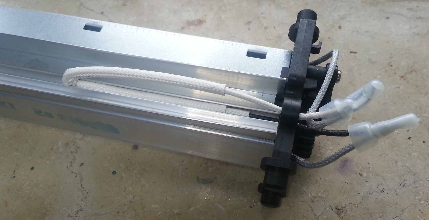

Bislang bin ich davon ausgegangen, dass das im angehängten Foto zu
sehende, ummantelte Kabelstück eine Art Übertemperaturschutz enthält.
Das scheint ja nicht nur ein sinnlos verlegtes Kabel zu sein, und ich
meine irgendwo ein Foto vom Innenleben eines Laminators gesehen zu
haben, bei dem ein solches, extra ummanteltes und eng an der Heizplatte
angebrachtes Kabelstück so beschrieben wurde.
Wenn ich es richtig verstehe, dann ist es doch offenbar normal, dass
minimalistische Laminatoren exakt zwei Bimetallschalter mit
unterschiedlichen    Öffne/Schliess-Temperaturen benutzen.
Ist das korrekt, und wenn ja, wie sind die denn normalerweise verkabelt?

#5152574
Die Bilder kommen mir sehr bekannt vor. Ist das zufällig ein Hama A-41?
Den habe ich auch.
Nein, die Sicherung befindet sich (beim A-41) am anderen Ende der
Walzen.
Auch bei mir waren die Bimetallschalter parallel verdrahtet. Ich denke,
dass es möglicherweise eigentlich so gedacht war, dass der mit 120° die
LED und der mit 155° die Heizung schalten sollte, das würde wenigstens
einen Sinn ergeben.
Wie dem auch sei, Du könntest entweder versuchen, Bimetallschalter für
höhere Temperaturen zu finden, aber wenn ich mich recht erinnere, konnte
ich damals - ist schon ein paar Jahre her - keine finden. Ich habe dann
stattdessen eine elektronische Regelung eingebaut.
> Den habe ich auch.
Nein, das Gerät war von LIDL. Ein (in meinem Fall: giftgrüner)
A3-Laminator, Modellbezeichnung "ULG 300 B1".
> Walzen.
Da es sich hierbei wie gesagt nicht um den Hama A-41 handelt, könnte es
sich dabei aber trotzdem um die Sicherung handeln, oder?
Sofern in meinem Gerät eine solche Sicherung eingebaut ist, ist so das
meiner Meinung nach zumindest die einzige Stelle, an der sie stecken
kann. Oder sie müsste von aussen unsichtbar irgendwo im inneren
angebracht sein, was ich aber eher nicht denke.
#5153308
Aahh, ich habe erst jetzt kapiert, was Du meinst. Bisher dachte ich, Du
glaubst, die Sicherung sitzt in den Crimpverbindern bzw. unter den
Plastikkappen. (War wohl wegen meinem A-41 ein bisschen auf Autopilot.)
Jetzt stimme ich zu, dass das durch das Aluprofil verlegte, isolierte
Kabelstück wahrscheinlich die Sicherung enthält.
