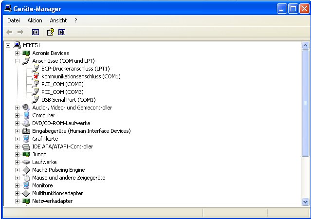

Das Config-Tool für das ändern der PS-Keys dagegen, funktioniert nur mit
COM1,  115200 Baut(Werkseinstellung)
Dazu muß im Gerätemanager die vorhandene COM1 deaktiviert werden und das
USB-RS232 Modul anstelle auf COM1 gesetzt werden. Da kann es Gepöpel
geben, das dieser Anschluss schon besetzt ist, das kann man aber getrost
ignorieren.
Die ComPorts sind zu finden in jedem Windowssystem, unter System--->
Hardware---> Gerätemanager---> Anschlüsse(COM und LPT).

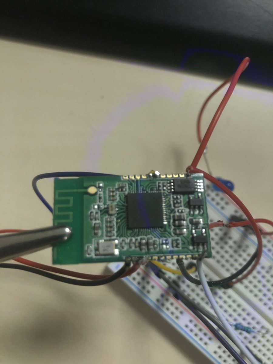

Um einen besseren Überblick zu haben, was ein Problem sein könnte, habe
ich ein paar Kabel an ein unbenutztes OVC Modul drangelötet, die Kabel
im Steckbrett verbunden und es mit einem Labornetzteil versorgt(statt
vorher blind aus über meine Platine übers USBKabel).
So ich hab festgestellt, dass wenn ich zum Punkt komme wo ich das Reset
ein paar Sekunden ans Ground halten sollte, dass der Strom auf <1mA
fällt und es dann auch so bleibt.
Sonst schwankt es ja meist zwischen 10~65mA.
Nun hab ich nachgemessen und festgestellt, dass an dem #Resetsignal 2.5V
anliegen und dachte mir vielleicht hat das Modul vielleicht ein Problem
mit solch einen Kurzschluss und hab nun 10K Widerstand dazwischen, wenn
ich ans 0V Potential halte.

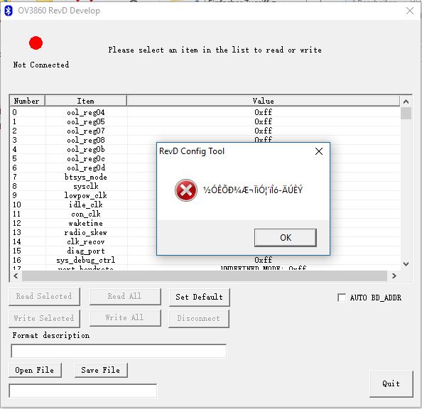

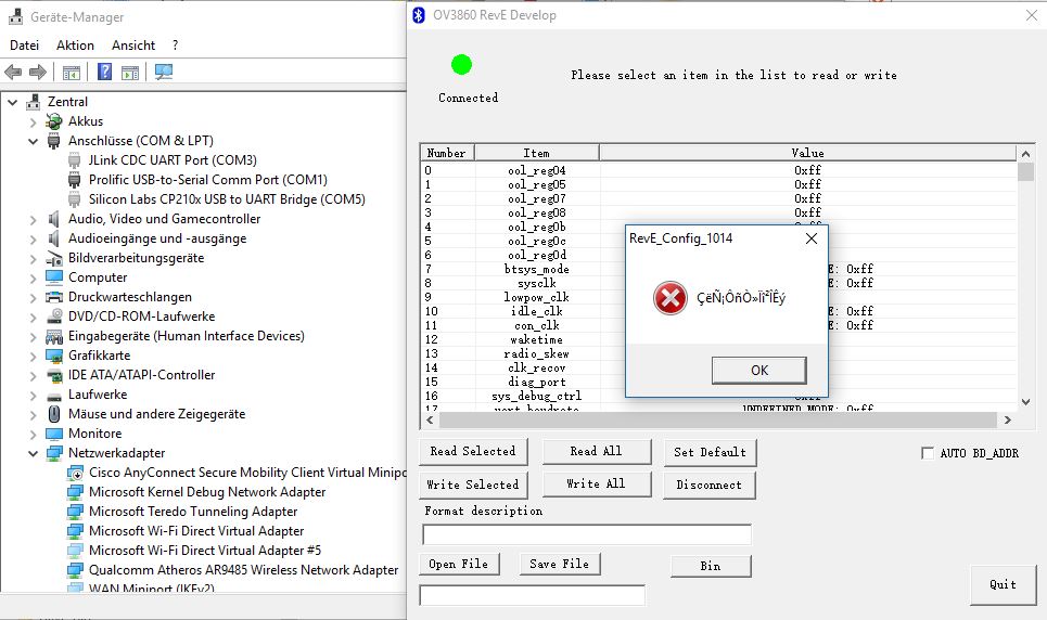

Seit dem zeigt das RevE/RevD(was ist der Unterschied?) Tool an, dass es
connected und grün wird -yeahhhh
Wenn ich aber Read oder Write Settings drücke kommt wieder ein Error -.-
(Bild)
Hast du eine Ahnung woran es liegen könnte? Sollte ich eventuell es über
ein älteres Betriebsystem als Windows10 versuchen? - vielleicht hat ja
das Programm damit ein Problem? Du verwendest ja auch XP wie es
aussieht.
Ich meine, weil es diese Toolbox schon länger gibt und es ja scheinbar
keinen Support mehr dafür gibt und Windows 10 wahrscheinlich nach der
Entwicklung aufgetaucht ist.
Allerdings wirft die Toolbox unter dem Windows7 oder Windows Xp
Kompatibilitätsmodus die gleichen Errors. Was mache ich bloß falsch o.o

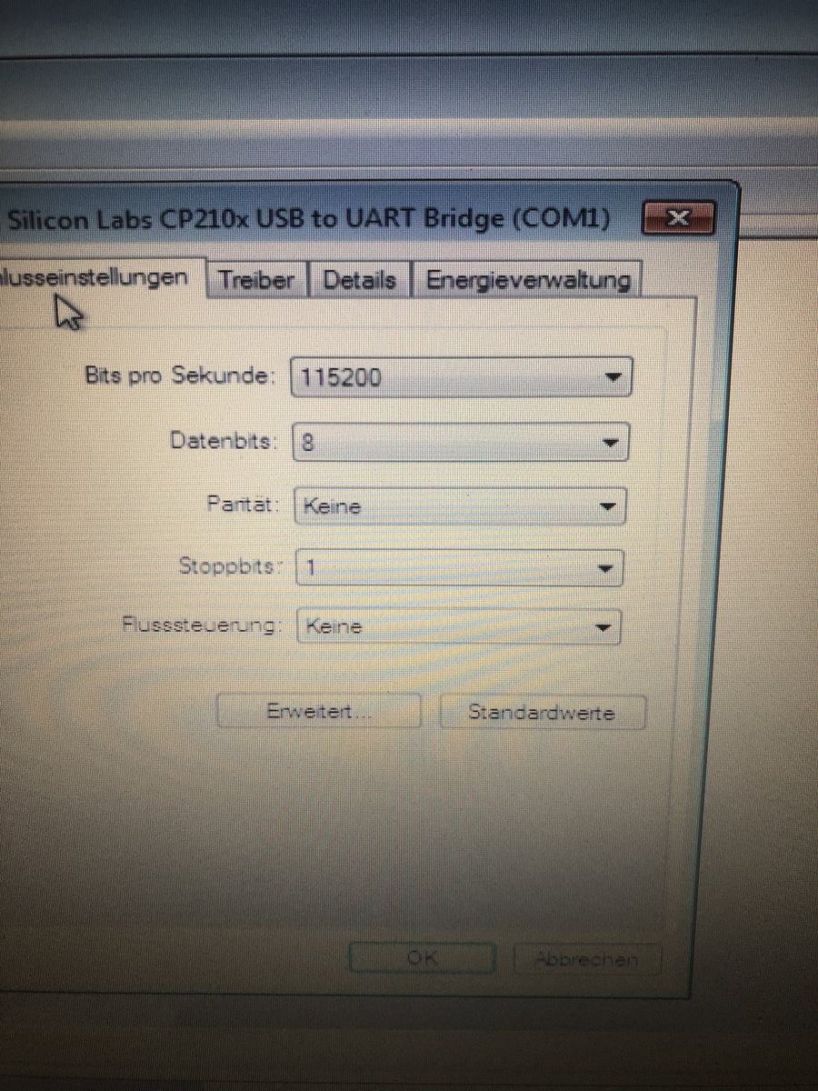

Bei mir gab es keinen vorher vorhandenen COM1, also hab ich den
Converter gleich auf COM1 gelegt gehabt.(In meinem Bildern werden auch
die ausgeblendeten Geräte angezeigt.)

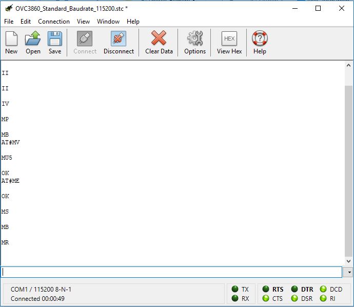

Ok, nun ist mein Uart to USB Converter auf COM1. Diesmal verwende ich
einen PL2303HX.Ich wollte ausschließen, dass es irgendwie an dem C2102
Converter liegen könnte.
Zum Test habe ich mit dem CoolTerm Serial Terminal Verbindung die
response indications abhört und zwei AT#Befehle eingegeben. Alle hat wie
es sollte geklappt.(Bild)

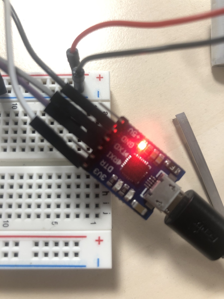

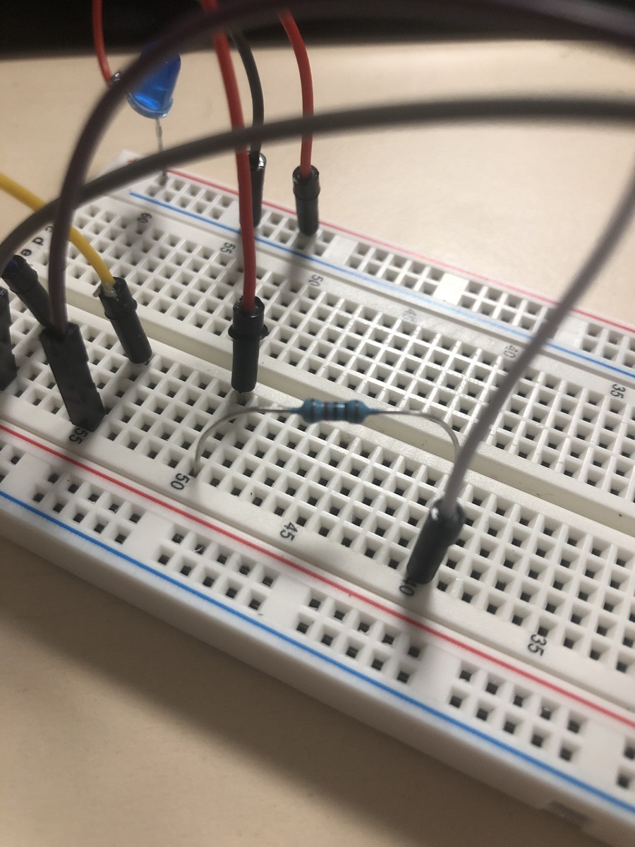

Hallo in die Runde. Ich versuche auch seit längerem mit dem RevE Develop
Tool ne Verbindung zu dem OVC3860 hinzubekommen und schaffe es einfach
nicht. Kann mir noch mal einer ne step by step Anleitung schicken? Anbei
mein
Setup :( bin für jede Hilfe dankbar.
Brauche ich den 3V3 Pin, oder muss der TTL Converter nur an GND
angeschlossen werden?!

Gast #5693070
Achtung:
Ich kann das OVC 3860 nur Programmieren wenn der Reset Pin auf Masse ist
und die Spannung einschalte das Programming tool muss ein sein
Spannung 0V
Rest auf Ground
RevE gestartet auf Com 1 115200 Baud
->Okay Spannung an !
Spannung 5V
Reset offfen mit Widerstand auf 1.8 V sie Diagramm
dann geht es
Gruss
