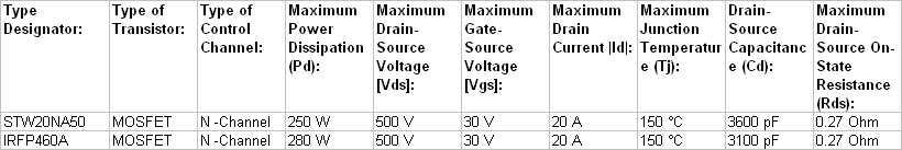

Nur aktuell komme ich nicht mehr weiter. Ich suche einen Ersatztyp für
Power MOSFET die mit STW20NA50 beschriftet sind. Wie ich bisher
herausfinden konnte handelt es sich hier um ein Modell von SGS-Thomson
Microelectronics das abgekündigt wurde, vermutlich wegen des enthaltenen
Bleis. Das zugehörige Datenblatt liegt mir vor.

xref schrieb:
> http://www.allxref.com/stmicroelectronics/stw20na50.htm
Wow, kannte ich bisher noch gar nicht.

So weit ich das sehe liefert der Vergleich der beiden Datenblätter
(STW20NA50
/ IRFP460A)
nominal Unterschiede in Maximum Power Dissipation (Pd) = 250 W / 280 W
+ Drain-Source Capacitance (Cd)= 3600 pF/ 3100 pF
Macht das was?

Neben diesen  Daten halt gucken was den Stroeme bei 25/100Grad C
anlangt und die Avalanchenergien, das was er abkann wenn die
Sperrspannung uberschritten wird.
Der IRF wird passen, wuesste jetzt nicht das etwas dagegen spraeche.
Oder sich halt Zeit nehmen und die param. Suche bei Mouser, Farnell,
etc. bemuehen und gucken was es heute  noch so gibt. Da musste aber
selber ran ;)
