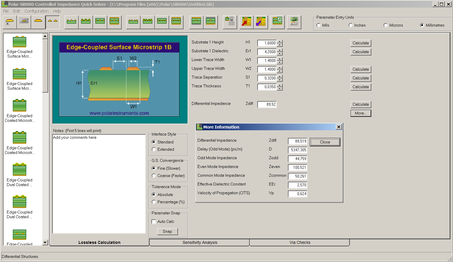

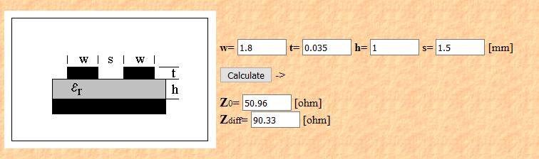

Mein Problem ist nun das korrekte Auslegen der Distanz zwischen dem Paar
und die Breite der einzelnen Bahn, aufgrund der zu erreichenden Impedanz
von 90Ohm Differnetial und 50Ohm Single Ended.
Eigentlich wollte Ich die Platine nur mit Ober und Unterseite also 2
Lagen erstellen. Vom Routing komme Ich damit gut zurrecht.
Das Problem ist nur, dass dadurch die Impedanz viel zu groß wird oder
die Bahnen so breit dass Ich aus den Steckern nicht mehr raus
komme(1.8mm Breit).
Ich kann ja die Masse als Polygon Pour nur auf die Unterseite legen und
habe dann 1mm Abstand bei h (Siehe Foto).
Sehe Ich das so richtig oder verstehe Ich das mit der Impedanzberechnung
komplett falsch?

Die Impedanzberechnung wird schon stimmen, kommt auch etwa mit dem hin,
was ich im Studium gelernt habe. Deshalb nimmt man für Hochfrequenz
Sachen auch entweder Platinen mit 4 Lagen oder mehr, da dort meist der
Lagenabstand zwischen zwei Lagen deutlich kleiner als 1 mm ist und dann
auch die Leiterbahnbreite/-abstände kleiner werden. Und/oder man
verwendet spezielles HF-Platinen Material mit anderem e_r.

Versuch' mal den Leiterbahnabstand in Richtung 0,2 mm zu verringern,
damit einhergehend sollte die benötigte Leiterbahnbreite abnehmen. Im
Moment sind die Leiterbahnen ja irre breit und meilenweit voneinander
entfernt ;-)
1 mm Platinenhöhe ? 1,6 mm erscheinen mir gängiger.

das wird nicht funktionieren. Das Einzige, was wirklich was bringt ist
das einfügen von 2 weiteren Lagen. Dadurch wird der Abstand verringert
und die Leiterbreiten schrumpfen auf ein handlebares Maß zurück.

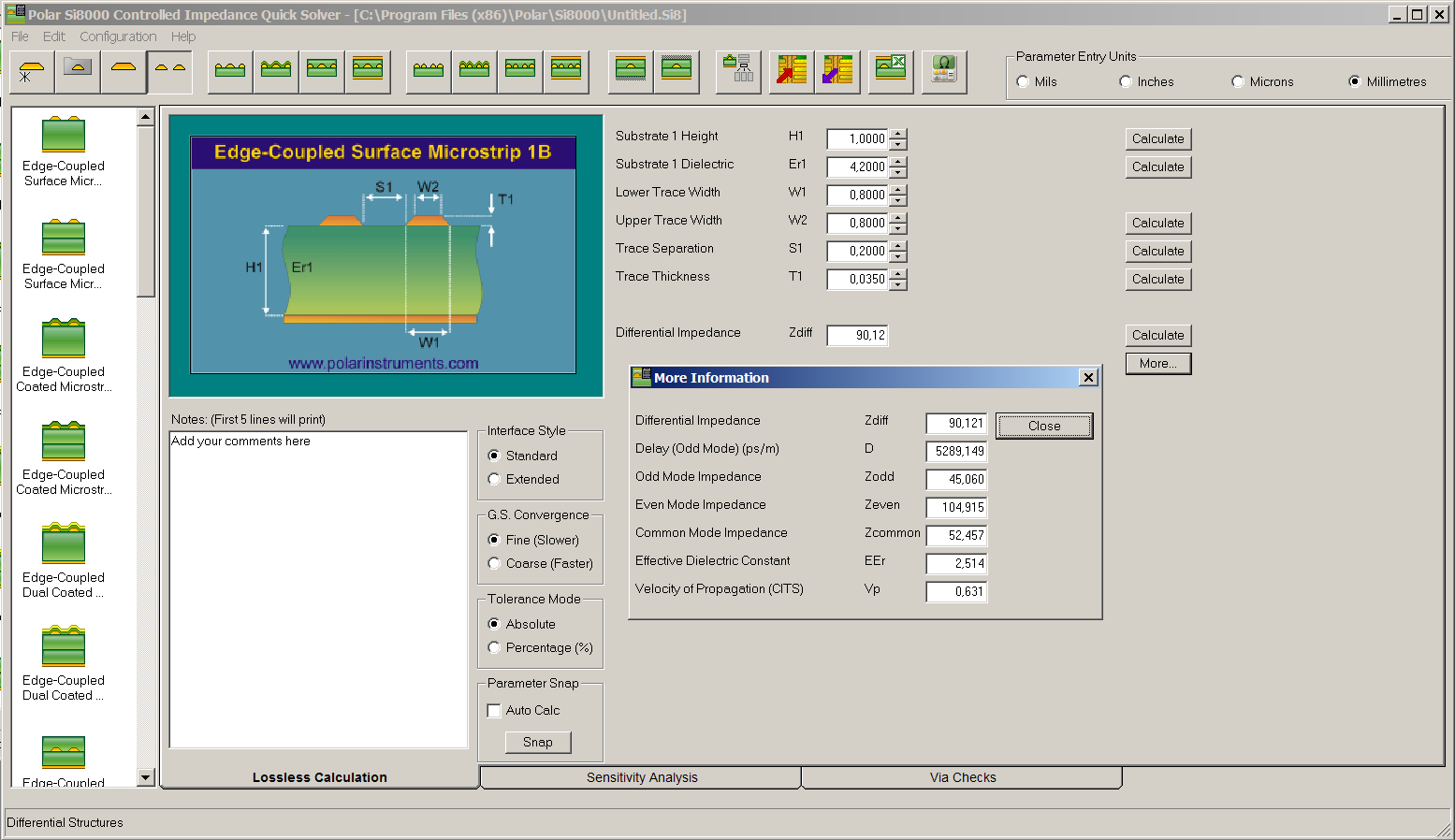

Naja, Ich habe als die zwei gängigsten Größen von 1 und 1,6 gelesen und
dachte mir, dann nehme Ich lieber 1, da Ich so zu schmäleren Bahnen
komme.
Auch mit s=0.2 sind Bahnen noch viel zu breit :(
Sehe Ich das richtig, das Ich keine Wahl habe als eine Lage mehr mit ein
zu bauen?
Ich würde gerne bei 0.2-0.3 als Bahnbreite landen.

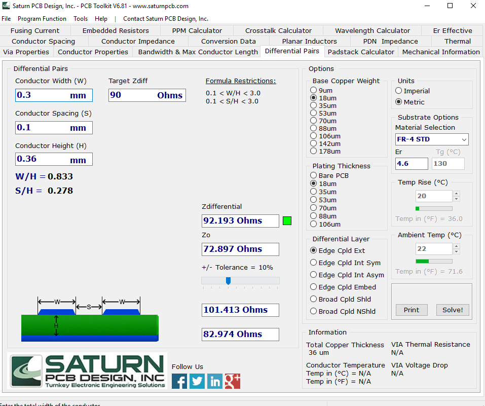

Du wirst mit einer 2 lagigen Leiterplatte sowieso nicht klar kommen. Du
brauchst eine ununterbrochene Massefläche -> ansonsten brauchst du dir
kaum Gedanken über die 90 Ohm / 45 Ohm machen. 4 Lagen sollten reichen,
dann bist du deine geometrischen Probleme auf einen Schlag los.

Auf einer 2 Lagen PCB kann man schlecht impedanz geführte Leiterbahnen
designen. Selbst auf einer "nur" 1mm starken LP werden die Leiterbahnen
zu breit. Auch ist eine andere LP-Stärke als 1.55mm oft teurer.
Ich würde zuerst auf einer Webseite eines Leiterplattenherstellers
nachschauen welche die günstigsten! 4 Lagen PCBs mit ihren Lagenaufbau
sind. Hierbei notiere ich die Prepreg-Stärken und die Cu-Stärken welche
ich dann im Saturn-Program benötige.
Anbei habe ich 2 Bilder in welchen ich diesen Prozess gemacht habe.
Prepreg-Stärke ist hier 0.36mm und Cu-Stärke 35µm.
Beide Innerlayer werden mit GND(VCC geht m.E. auch) verbunden und sind
Referenzplanes. Sie müssen auf jeden Fall flächig über/unter den diff.
Pairs liegen.
Im zweiten Bild(freeware Saturn) gebe ich die Prepreg-Stärken und die
Cu-Stärke an und finde durch ändern der Leiterbahnbreite und Abstand den
gewünschten Wert(90 Ohm).
Die Leiterbahnbreite ist Minimum bei 0.15mm und Abstand auch Minimum bei
0.15mm, ansonsten wirds teurer.
Liebe Grüße
Mike
Was nützt es Dir, die preisgünstigsten Lagenaufbauten gefunden zu haben,
wenn nicht sichergestellt ist, dass die Leiterplatten exakt so gefertigt
werden?
Microcirtec gibt z.B. eine ganze Liste möglicher Aufbauten an:
http://www.microcirtec.eu/multilayer-aufbauten.html
Neben dem Lagenaufbau sind auch noch die Materialien wichtig. Für
normale FR4-Cores und Prepregs nimmt man häufig ein epsilon_r von 4,0
bis 4,4 an, für Lötstopplack 3,5. Der Lötstopplack ist absolut nicht zu
vernachlässigen, denn er stellt bei Leiterbahnen auf Außenlagen den mit
Abstand größten Anteil des Dielektrikums innerhalb des Leitungspaares!
Durch die Oberflächenspannung des Lacks sammelt sich bei geringen
Leiterabständen auch mehr Lack an. Als ich mich neulich mit einem sehr
erfahrenen HF-Entwickler über dieses Thema unterhielt, meinte er, dass
er deswegen Leiterbahnen mit besonders hohen Anforderungen an die
Impedanzgenauigkeit nur noch auf Innenlage route.
Neben dem o.a. Lötstopplack kommt auch noch hinzu, dass die Kupferdicke
auf den Außenlagen wesentlich stärker streut, da beim Durchkontaktieren
weiteres Kupfer abgeschieden und/oder auch heruntergeätzt wird. Auf den
Innenlagen wird jedoch die Kupferfolie gleich in der Endstärke, z.B.
18um oder 35um, geätzt.
Das ist auch sinnvoll, wenn Die Außenlagen selektiv aufgekupfert werden
(das kommt auf das Verfahren des LP Herstellers an - Wenn dort
vollflächig aufgekupfert und geätzt wird, hat man recht homogene Dicken.
Das ist aber deutlich materialaufwändiger und damit vermutlich seltener.
Ich muss erst mehr Kupfer galvanisch abscheiden, was ich anschließend
auch wieder abätzen muss. Außerdem habe ich dabei einen nachteil bei dem
herstellbaren Line - Space). Denn dabei können Dickentoleranzen von 100%
entstehen. Auf Innenlagen ist relativ sicher, wieviel Cu dort steht, da
nur gereinigt und abgeätzt wird. (wie du ja auch schon bemerkt hast)
Außerdem hat man auf Innenlagen die Möglichkeit definierte Kern-Dicken
zwischen der Impedanzlage und der dazugehörigen Plane zu erhalten, was
auf Außenlagen nur mit der Spezialtechnologie "Laminattechnik" möglich
ist. Allerdings impliziert das einen mindestens 6 lagigen Aufbau. (Was
fertigungstechnisch begründet aber fast identische Preise zu einem 4
Lagen Laminattechnik-Aufbau haben wird)
