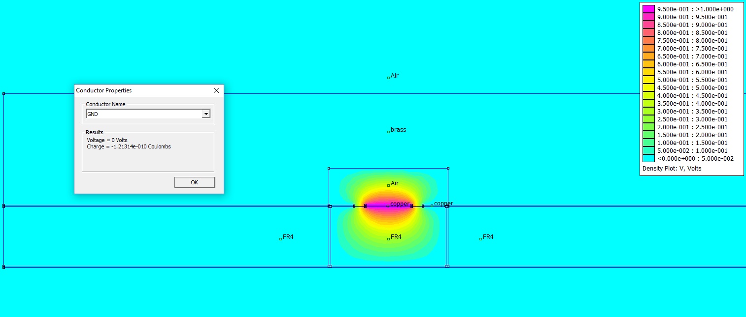

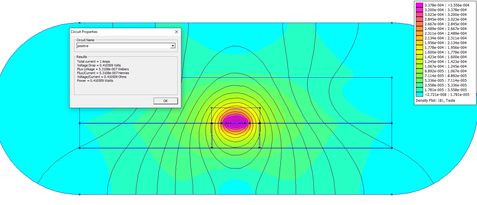

So habs jetzt mal mit FEMM ausprobiert: Daten in KiCad-Rechner
eingetippt und Maße angepasst wg. Abschirmung und den Vias.
Struktur sieht folgendermaßen aus: FR4, 1.55mm; über die Platine kommt
noch eine gefräßte Messingabschirmung (hätte ich fast vergessen); 1.2mm
Leiterbahnbreite; 0.3mm Abstand zur Massefläche; Vias mit 0.3mm Abstand
zur Kante (Approximiert mit 0.6mm Abstand, da ja keine durchgehende
Wand).
Damit komm ich auf 47Ohm. Sollte passen.
OP
ca 35 Ohm bei ansonsten gleichen Abmessungen. Wobei das Ergebnis mit
vorsicht zu betrachten ist, da die Vias Abstand untereinander haben und
der Kapazitätsbelag wieder abnimmt. Aber 0.3mm Restring passt perfekt
für meine Anwendung.

Also Vias näher am Innenleiter ergibt niedrigere Impedanz?
Hätte einen weit geringeren Einfluss erwartet.
Aber unsere Bedingungen hier in der Firma sind andere:
- 0.38 mm Teflon,
- 1.04mm 50 Ohm Leitung,
- Spalt zur Aussen-Masse 1-1.5mm,
- aussen Vias "beliebig"
Somit ist wohl der maßgebliche Anteil verschoben auf das Feld
unter der 50 Ohm Leitung zu Massefläche ....
