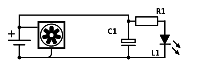

Hallo erstmal,
Ich bin immer begeistert von diesem Forum hat mir schon bei Hunderten
problemen ein fragen erspart. Diesmal bin ich leider nicht fündig
geworden vermutlich gibts eine bezeichnung für mein problem die ich
nicht kenne.
zum "Problem"
Ich habe zz ein Lüfter den ich über PWM steuern kann. der lüfter "dreht"
ab ca von 40% -100% alles gut läuft so seit jahren.
Jetzt wollt eich an gleicher stelle eine LED (standart 5mm  2v mini
ding) anbringen die ich einschalten kann ohne den Lüfter einzuschalten.
Meine gedanke ist: wenn ich das PWM signal mit einem Kondensator glätte
sollte ich (getestet) problemlos auch bei 20%on, also noch bevor der
lüfter sich dreht genug saft für die mickrige LED haben. da ich aber
natürlich den lüfter parallell zur LED schalte dreht der dann auch
schon.
Frage: wie müsste ich dann ("mit dioden?") den kondensator-lade-LED teil
vom lüfter trennen das der kondensator nur die LED-schaltung versorgt
nicht aber den lüfter.
das schaltbild ist jetzt einfach mal zur veranschaulichung des ist
zustandes.
Danke schonmal im vorraus, ich hoffe das ist nicht zu einfach xD
