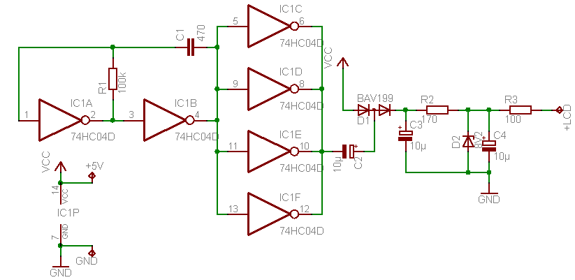

Kann man negative Spannung auch ohne ICs bereitstellen?
von Hubert.G (Gast)
Ohne IC nicht, aber in Ermangelung eines direkt geeigneten habe ich
diese Schaltung verwendet.

Das LCD soll in den PC kann ich da von der 12V Leitung 8V irgendwie
ableiten?
von Karl H. (kbuchegg)
1. Die brauchst nicht 8V, sondern -8V
   Etwas mehr Genauigkeit bitte.
2. Sicher geht das.
   Du suchst dir im PC die -12V und verwendest dann
   einen 7908 um die -8V daraus zu erzeugen.
   Andere Möglichkeit: Du benutzt einen Spannungsteiler
   um die -12V runterzuteilen auf -8V. Da die -12V ja vom
   Netzteil geregelt werden, sollte das kein Problem sein
   und du stabile -8V erhalten. Wenn du im Spannungsteiler
   ein Poti nimmst, kannst du die Spannung sogar einstellen
   und damit den Kontrast einstellen.
   10K Poti von -12V nach GND am Schleifer nimmst du die Kontrast-
   spannung ab. Vor dem ersten Einschalten den Schleifer in
   Mittelstellung bringen und niemals das Poti bis zum Endanschlag
   durchdrehen (sonst liegen -12V am Kontrasteingang an und ob das
   Display das überlebt steht in den Sternen).
von Joshua H. (j-x)
Würde es auch reichen mit ein paar Dioden die Spannung runter zu
schrauben?
von Hubert.G (Gast)
Ohne Spannungsteiler würde ich es nicht machen, wenn nicht genügend
Strom durch die Dioden fließt ist der Spannungsabfall nicht definiert.
Nimm besser ein 10k Poti mit einem zusätzlichen 3k3 Widerstand in Serie
nach -12V dann kannst du den Kontrast auch regeln.
