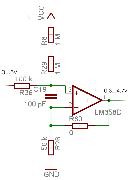

Hallo ihr alle,
zur Konditionierung eines Messwerts habe ich die angehängte Schaltung
aufgebaut. Sie macht aus einer Eingangsspannung von 0 bis 5 V eine
Spannung von ungefähr 0,3 bis 4,7 V.
Die Schaltung funktionert, aber das Ausgangssignal rauscht mit einer
Amplitude von 0,7 V bei 2,5 V Eingangsspannung. Weiteres kann ich dazu
leider nicht sagen, da ich kein Oszi zur Hand habe.
Der LM258 wird mit 7,5 V betrieben und ist mit einem 100 nF-Kondensator
versehen. Der zweite Teil des OP ist natürlich auch beschaltet. Die
Versorgungsspannung rauscht kaum messbar (<10 mV), das Eingangssignal
mit 8 mV. VCC ist 5,3 V und rauscht auch nicht nennenswert.
Nun meine Frage: Wie kommt das gewaltig verrauschte Ausgangssignal
zustande? Habe ich an der Schaltung etwas falsch gemacht?
MfG und danke im Voraus,
Bernhard
Gast #330532
Danke für deine Antwort.
Ohne diesen 56 k-Widerstand würden bei 5 V Eingangsspannung außerdem
mehr als 5 V herauskommen.
Der Kondensator soll sehr hochfrequente Störungen herausfiltern. Ohne
ihn hatte ich bei anderen Schaltungen schon Probleme, deshalb habe ich
etwas Bedenken auf ihn zu verzichten.

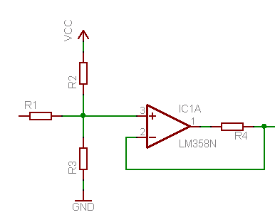

Warum nicht eine andere Schaltung verwenden (siehe Anhang). R2 und R3
bilden eine Spannungsquelle von 2.5V und einem Innenwiderstand der der
Parallelschaltung von R2 und R3 entspricht. Diese bildet dann wiederum
einen Spannungsteiler mit R1.
Dimensionierung: R3/(R2+R3) = 2.5V/VCC
                 R1/(R2 || R3) = 0.3V / (2.5V - 0.3V)
Der LM358 dient dann noch als Impedanzwandler. Bei der Ansteuerung noch
den Eingangswiderstand (R1 + (R2 || R3)) beachten!

@Detlev Tietjen:
R2 und R3 sind vielleicht entbehrlich, da sie wiederum eine Kopplung
zur (für einen OP evtl. zu schlecht gesiebten) VCC haben?
Nur R1 alleine, als Impedanzwandler?
Zur Spannungsbereichsanpassung gibt es geeignetere Schaltungen, die
nicht mit Betriebsspannungen gekoppelt sind.
Dietmar

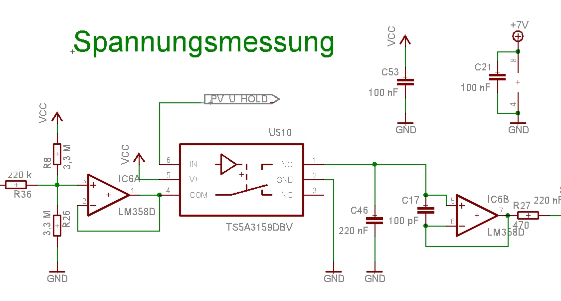

@ Detlev
Nachdem ich deine Schaltung aufgebaut habe (ich weiß, dass die 2,5 V so
nicht stimmen, ist nur zur Probe), habe ich jetzt die Ursache des
Schwingens gefunden. Wenn ich den Analogschalter der
Eigenbau-Track-And-Hold-Schaltung schließe, dann schwingt der OP; Der
Impedanzwandler ist also nicht stabil bei kapazitiver Belastung durch
C46.
Wie bekomme ich die Schaltung stabil, wenn ich den Schalter schließe?
Mit einer zusätzlichen Last (R gegen GND)?
Viele Grüße,
Bernhard

@Bernhard
Es wird wahrscheinlich reichen, C17 herauszunehmen. Wie kommst du
eigentlich auf die Idee, zwischen den Eingängen eines OpAmp einen
Kondensator zu schalten? Habe ich zuvor noch nie gesehen. Mein Tipp:
Lass das.
Falls es wider Erwarten doch nicht daran liegt: Im Anhang ist die
Schaltung mit einem zusätzlichen Widerstand. Diesen sollte man, wie
dort zu sehen, immer mit in die Rückkopplung mit einbeziehen. Das gilt
übrigens auch für IC6b in deiner Schaltung.
Dass die 100nF Blockkondensatoren nur dann Sinn machen, wenn sie
möglichst nahe am IC sind, muss ich hoffentlich nicht  mehr erwähnen.
Gast #330542
@Bernhard, Detlev Tietjen:
"Wie kommst du eigentlich auf die Idee, zwischen den Eingängen eines
OpAmp einen Kondensator zu schalten? Habe ich zuvor noch nie gesehen.
Mein Tipp: Lass das."
Sorry, habe das auch nicht sofort bemerkt: Der Kondensator zwischen +
und - am OP muß raus. Das schwingt garantiert, da der OP eingangsseitig
damit kurzgeschlossen ist und nicht arbeiten kann. Möglicherweise ist
das die Ursache für die Schwingungen. Er muß, wenn überhaupt, zwischen
+ am OP und Masse anliegen: Als Tiefpaß in der Eingangsschaltung, da
ist es OK.
Also:
Im Grunde, braucht es nur R36 (100k) und den OP alleine, eventuell noch
C19 vom + Eingang direkt nach Masse, als Tiefpaß und Störunterdrückung.
Bitte entferne R8, R29 und R26 ersatzlos, dann wird es besser.
Wenn R80 0 Ohm hat, (Verbindung von OP Ausgang nach OP negativem
Eingang), dann ist die Verstärkung 1 und die Schaltung ist ein
Impedanzwandler (Entkopplung von Meßkreis und Mikrocontroller). So ist
das sicher gewollt.
Dietmar

Die Instabilität der Schaltung rührte offensichtlich von C46 her.
Nachdem ich diesem 470 Ohm im Reihe und (vor dem Analogschalter) 4,7
kOhm gegen GND verpasst habe, ist die Schaltung jetzt statbil.
Viele Grüße,
Bernhard

Gast #330552
@ Dietmar
Also wie gesagt läuft die Schaltung jetzt ordentlich. Die 100
pF-Kondensatoren sind weg, der 220 nF-C hat einen Serienwiderstand und
der erste Impedanzwandler eine "Grundlast" bekommen.
Viele Grüße und vielen Dank an (fast) alle,
Bernhard
