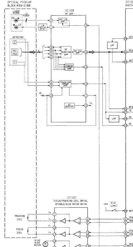

Hallo.
Ich habe einen CD-Player von YAMAHA und einen von SONY. als ich die
beiden aufgeschraubt hatte, ist mir aufgefallen, dass die fast
identisch aufgebaut sind. Weiss jemand, ob es irgendwo infos gibt, wie
die tiele aufgabaut sind...also z.B. was für ein protokoll über das
flachbandkabel von dem CD-Laufwerk zur Hauptplatinene abläuft etc.
Mein zeil ist es, die Hauptplatine durch einen µC zu ersetzen
(natürlich muss der analogteil bleiben)
Gruß, Jens

Die komplette Hauptplatine durch einen µC zu ersetzen, wird Dir IMHO
nicht gelingen. Da ist ja noch ein wenig mehr drauf als nur die
Steuerelektronik für das Laufwerk selbst. Ein erster Schritt
zur Vereinfachung könnte sein, sich mal die Schaltpläne von den
Playern zu besorgen. Hier könntest Du fündig werden:
http://www.eserviceinfo.com/
Good luck!
kmt

"was ist denn da noch groß drauf ausser die ansteuerung und die
datenauswertung ?"
Nicht viel, aber das sollte ja wohl reichen. Und das willst du
komplett alles in einen einzigen µC packen? Respekt! Bist Du Dir
der Datenmengen bewußt, die da durchgehen? Soll der µC auch die
D/A-Wandlung machen? Das hielte ich im Hinblick auf die Audioqualität
für nicht so sinnvoll. Um mal einen Größenanhalt zu haben:
Die Audiodaten kommen am D/A-Wandler mit einer Taktrate von
ungefähr 20 MHz an (512*44,1 kHz). Nur, um sich mal vor Augen zu
führen, was ein solcher µC leisten muß.
Eine weitere Informationsquelle über den strukturellen Aufbau kannst
Du bei Texas Instruments auf der Homepage finden. Da sind einige
Blockschaltbilder von Consumer-Geräten. Einfach mal ein wenig auf
der Homepage stöbern.
http://focus.ti.com/apps/docs/appcategory.tsp?appId=308
Greetz
kmt

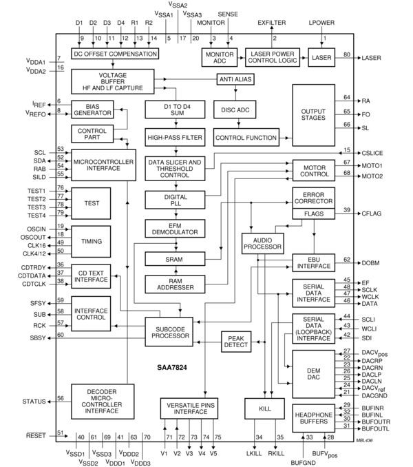

Gast #330566
jens, das ganze is ein komplexes projekt...
wozu sol das gut sein?? im cd-player : master controller zb cxd2500 von
 sony , guck mal das datenblatt an, da ist pll, ram, reed-solomon ecc,
interpolation, eight-forteen-demodulation usw drin, das wird seeeehr
komplex zum "nachmachen"...also wozu?

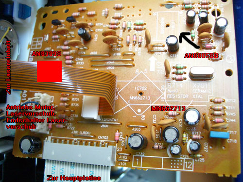

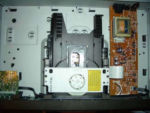

Gast #330568
Unter dem Laufwerk befindet sich eine Platine. Ich denke, genau da muss
ich anfangen.  leider hab ich keine datenblätter für die ICS gefunden.
Hab mal ein foto gemacht und beschriftet. (anhang)
vielleicht erkennt ja jemand einen der ICs.
Ich denk mal das komplizierteste wird die ausrichtung/fokusierung des
lasers werden !? Wenn dazu ein µC zu langsam ist, werd ich einen CPLD
nehmen.

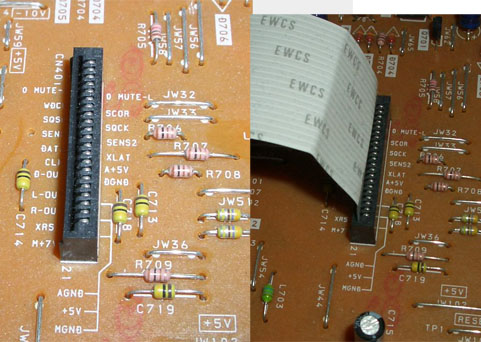

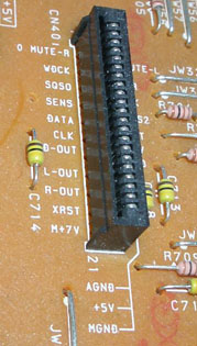

Das wird aber sicher ein interessantes unerfangen! Wenn ich am monatag
dazu komm, werd ich mal ein paar sachen mit meinm oszi messen (z.B. die
ansteuerung der Motore (ich denk mal PWM)). Dadurch lässt sich sicher
einiges in erfahrung bringen. (spannungen, timings etc.) auf dem sony
cd player ist auf der hauptplatine ein Aufdruck, mit den jeweiligen
signalen (siehe anhang). hat jemand eine idee, was die jeweiligen
bezeichungen bedeuten ?
Und weiss jemand was die platine unter dem laufwerk zu tun hat und was
die hauptplatine noch machen muss ? (werd morgen auch mal versuchen
eineige signale zu verfolgen.
gruß
Gast #330577
Wenns Dir weiterhilft; ein Paar Bezeichnungen kann ich entschlüsseln:
SQCK = Sub-Code Q-Register Clock
SQDA = Sub-Code Data
WDCK = Wordclock (?)
M+7V = Motor Vcc (?)
MGND = Motor Masse
AGND = Analog Masse
DGND = Digital Masse
Greetz
kmt

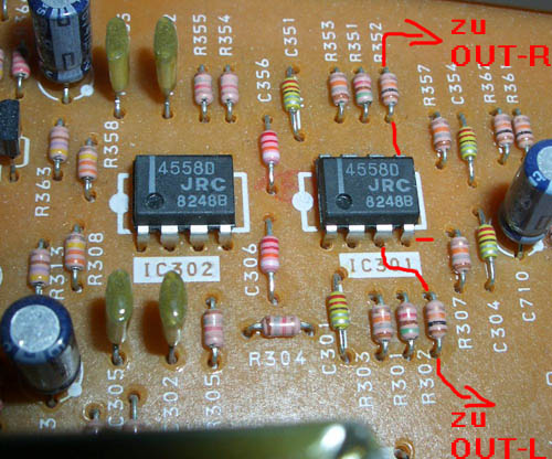

Gast #330578
Das klingt schon nicht schlecht. werd morgen mal die signale verfolgen.
Die OUT-R und OUT-L gehen auf ein IC (siehe anhang)...siehe anhang.
Leider konnt ich kein Datenblatt finden aber ich denk mal es ist ein
amplifier/op .
OUT-D hab ich grad auch mal verfolgt und es geht direkt auf den
optischen (digitalen ausgang)
also zusammanfassend:
OUT-R = Rechter analoger ausgang (AUS)
OUT-L = Linker "" (AUS)
OUT-D = Digitaler Ausgang (AUS)
Kai Markus Tegtmeier:
die bezeichungen klingen gut...aber hast du auch eine beschreibung für
was die signale sind (und ob eingang oder ausgang).
vielleicht ist ja die platine unter dem laufwerk NUR für das laufwerk
da und ich kann die das laufwerk komplett über die schnittstelle
ansteuern....dann würd ich mir die arbeit wirklich ersparen, die
motoren und optik selber anzusteuern. Aber nur sofern ich wirklich
unbegrenzten zugriff auf das laufwerk hab und somit auch daten cds
auslesen kann.
Gast #330579
Die Opamps dürften NJM4558 sein. Guggst Du HIER:
http://www.njr.com/index4.html findest Du auch das Datenblatt.
Für die Abkürzungen habe ich leider auch keine weitere Beschreibung.
Lies Dir einfach mal verschiedene Technics Service Manuals durch,
oder versuche, an ein Manual vom SL-PG590 dranzukommen. In Verbindung
mit dem von mir erwähnten Buch sollte sich das alles rauskriegen
lassen. Mich wundert ein wenig, daß an Connector 401 die Signale
schon so fertig anliegen... Wenn das der Connector zur Servoplatine
ist.
Normalerweise gehen die Signale erst noch durch einige ICs auf der
Hauptplatine.
kmt
Gast #330580
Sorry, seh jetzt grad erst, daß das Bild von CN401 nicht
ausm Technics-Player ist. Das ändert natürlich die Sache.
Welches Modell von Sony ist das denn?
kmt
Gast #330581
Super...die belegung passt auf den NJM4558 somit kann ich schon mal den
audio teil in ein scematic umwandel.
mich hats auch gewundert....der OUT-D liegt (nur über einen widerstand)
direkt an dem Optischen ausgang an.
Das SONY modell ist übrigends ein "CDP-XE220".
Ich bin noch auf der suche nach dem buch...will aber ungern einen viel
zu hohen preis zahlen...ich bin leider noch schüler :(
Gast #330582
Sodele, damit läßt sich schon was anfangen. Dann kann man auch
die Signale ein wenig mehr entschlüsseln:
XLAT = Datenlatch-Eingang für von der CPU kommende Daten
SQSO = Sub-Code 80-Bit und PCM Spitzenpegel-Datenausgang/
CD-Text-Signal
XRST = Systemreset (Low = Reset)
SENS,
SENS2 = kann ich nicht genau sagen, vermutlich Verbindung zur CPU.
WDCK dürfte die Wordclock für ein Datenwort Audiodaten sein.
Für weitere Informationen könnten auch Service Manuals von anderen
Sony-CD-Playern interessant sein. Die benutzte Technik/Struktur
ist häufig dieselbe.
Guts Nächtle
kmt

aber egal: der cxd2500 (und die nachfolger )kann (wenn ich mich recht
erinnere) double-speed data-mode, dh der kann audio + daten dekodieren,
was imho aber nie von sony in cdp genutzt wurde, war wohl für cd-text
oder sowas gedacht.
aber er will ja keine spezial-ic verwenden, denke ich...
daher war der tip sinnlos , also: erstmal die servos bauen und den
track stabil halten. ganz simpel mit analog-technik.
dann sehen wir weiter.
