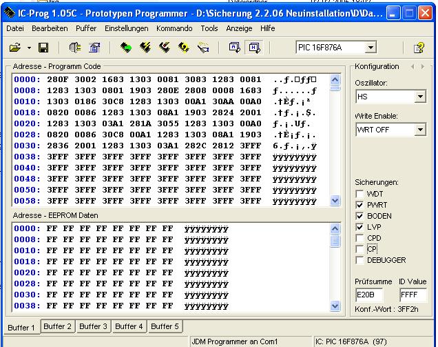

Ich hab mal die IC-Prog Einstellungen angehängt passt das alles? Was
brauch ich an WDT,... und ist HS ok oder lieber den XT Oscillator?
Hannes
von Dietmar (Gast)
Laß mal alle Zusatzinitialisierungen wie Watchdog, brownout, alles
überflüssige weg, und was du nicht brauchst.
Oszillator, da mußt du den initialisieren, der verwendet werden soll.
Wahrscheinlich XT (= extern?), wie aus dem Schaltplan ersichtlich. Der
Oszillator dort ist OK.
Dietmar

Es ist die Konfiguration beim Programmieren, ahhh. Ich hab alle Sachen
wie WDT, ... weggelassen und XT als Osillator eingestellt und jetzt
tuts, ahhh. Da könnte man verrückt werden, man probiert ewig rum, lötet
rum und dann sowas*g*
Aber nochmal danke an alle für die Super Hilfe.
Hannes
von Günther Schock (Gast)
Hallo
Hast du den LVP benutzt (low voltage Programming)? Dann geht nämlich
ein Pin des PORTB nicht mehr (RB3) ,und wenn dann dort irgendwelche
Dinge passieren, geht der PIC in den Programmiermodus, mit sehr
komischen Effekten.
Viel Erfolg
von Maruu ;. (maruu)
Lol genau das hab ich gemacht, und deshalb hat der PortB total
gesponnen.
Aber jetzt gehts ja.
Danke für die Info.
