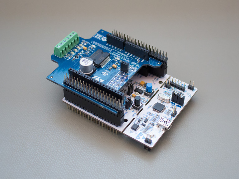

als ich die Nucleo-Shields zum ersten Mal sah, dachte ich: "Super Idee.
Die sind bestimmt gut, um schnell 'Proof-of-Concepts' zu entwickeln."
Nachdem ich mal selbst ausprobieren will, ist hält sich die Begeistung
in Grenzen: Der Shield verdeckt die Pfostenreihe darunter. Die
Stapelhöhe ist auch so niedrig, daß man auf die Pfostenreihe darunter
keine Dupontstecker setzen kann.
Hat schon jemand von euch vor dem gleichen Problem gestanden und eine
gute Lösung gefunden?
Meine Überlegungen bis jetzt:
 a) Stift-Pfostenreihen für die fehlenden Kontakte nachrüsten - Das
scheitert momentan daran, daß ich keine Quelle dafür habe. Außerdem
dürfte sich die Steckbarkeit massiv verschlechtern, wenn noch einmal 38
Pins mehr gleichzeitg gesteckt oder gelöst werden sollen
 b) Die Leiterplatte am Platz der nicht-bestückten Pfostenleiste
abfräsen - wegen der schlechten Aufspannbarkeit wird das knifflig.
 c) Adapter-Leiterplatten mit "Spurverbreiterung" - bis auf die Zeit und
die Kosten sehe ich da keinen Nachteil. Es wirft mich ein paar Wochen
zurück. Kein Weltuntergang.
 d) Die beste Lösung von allen, die mir bisher einfach noch nicht
eingefallen ist. Vielleicht Dir?

Beim X-NUCLEO-IHM07M1 Shield ist's genau umgekehrt, dort sind die
Arduino-Leisten nicht, dafür aber die "Morpho"-Leisten bestückt.
Die "Morphos" haben nach unten Buchsen, nach oben Stifte, etwas
ungewohnter Anblick, lt. BOM:
CN7,CN10 ST_MORPHO_19x2, ELEVATED SOCKET MORPHO CONNECTOR 38 PIN, Samtec
ESQ-119-24-T-D.
Gibt's bei Digikey, aber mit ca. 5 Euro pro Stück leider recht teuer ...
Da man das Ding mit immerhin 76 Kontakten wieder abziehen kann, sollten
ein paar mehr Arduino-Kontakte keinen großen Unterschied machen.

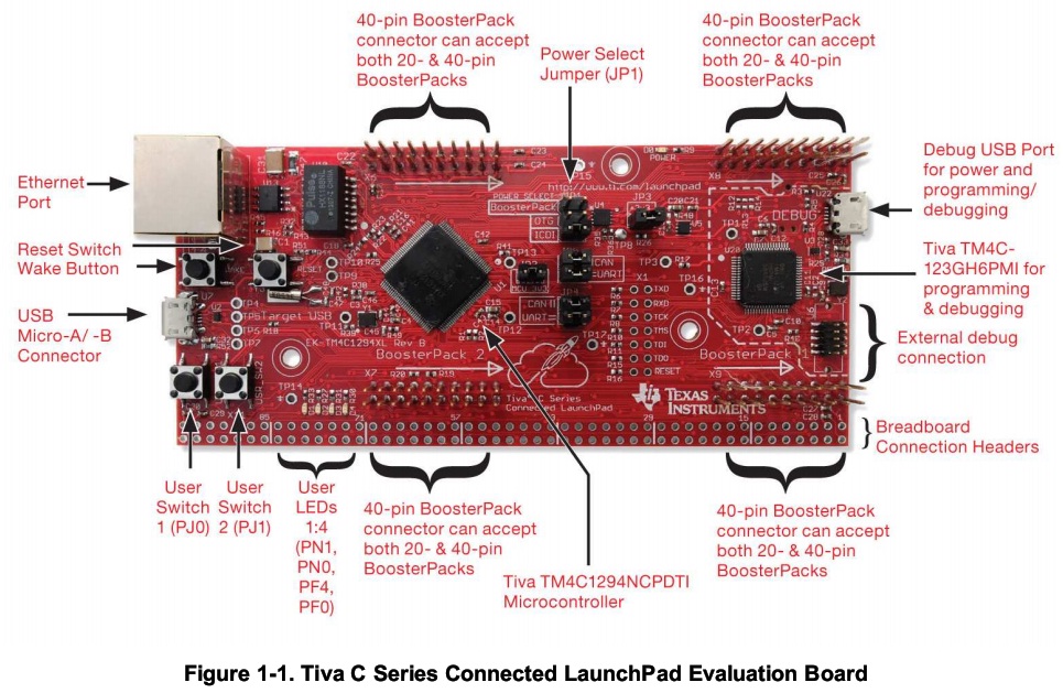

Das ist ein Bastlerbus. Von Bastlern entworfen und für Bastler gemacht.
Wie man es richtig machen könnte, zeigt die Abbildung.
Da sitzt der "Busconnector" auf der Seite, bereit für einen
Busträger der weitere, also auch mehrere Baugruppen aufnehmen
kann. Sowas hat man schon im letzten Jahrtausend benutzt...
Z.B. im NDR-Computer.
Schmeiss weg den windschiefen Dreck von Mario und Luigi.

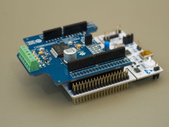

ich wollte noch nachliefern, wie die Lösung jetzt aussieht: Ganz gut zu
bekommen sind 40polige Stapelleisten für einen Raspberry Pi (oder als
sehr kurze P-ATA-Verlängerung?).
Beim ersten Einfädeln macht es keinen Spaß, tut aber genau das, was ich
brauche. Die Stiftleisten sind nur durchgesteckt, nicht verlötet.
Kontakt bekomme ich weiterhin über die "Arduino"-Stiftleisten.
Danke für die zahlreichen Anregungen!
