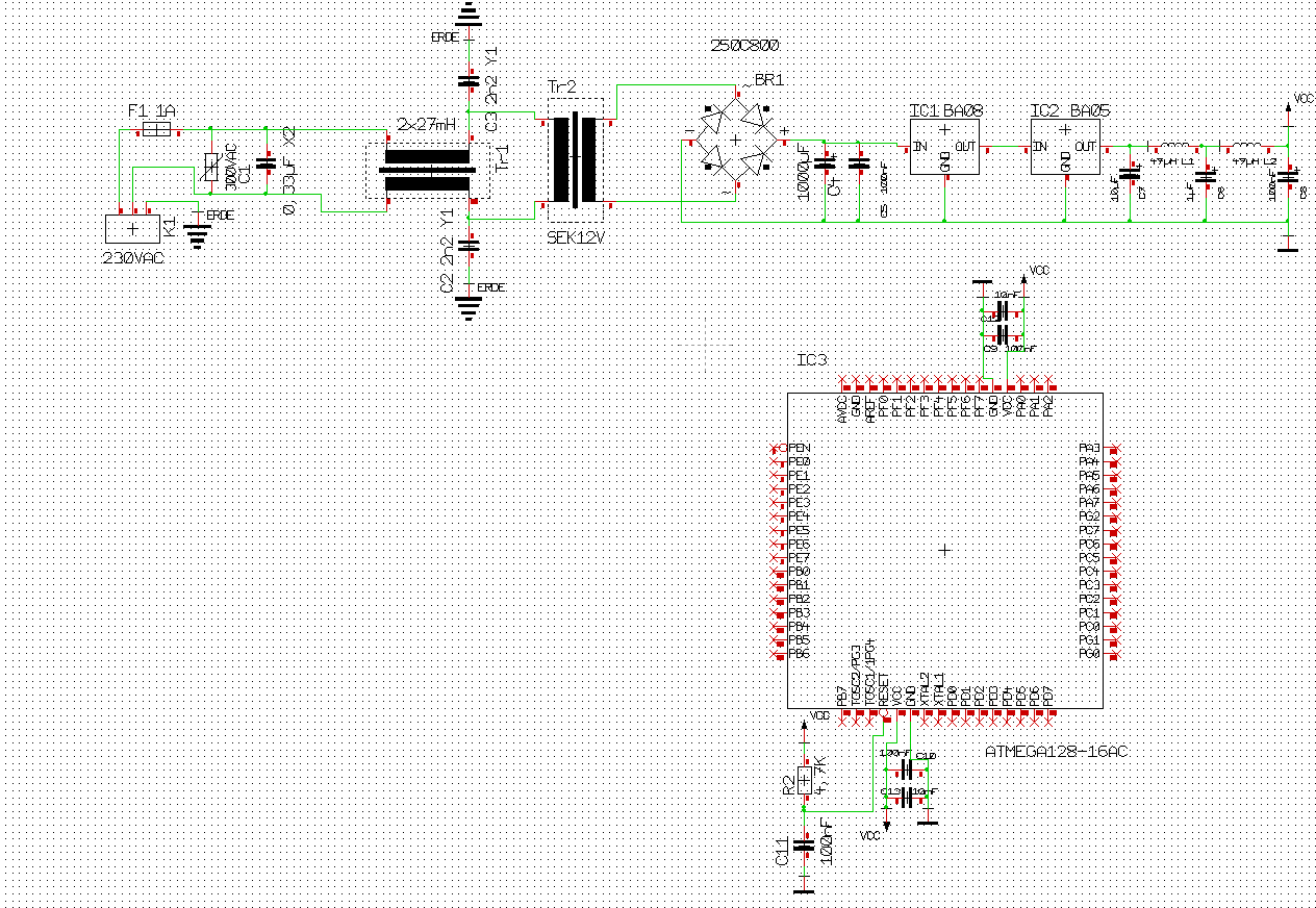

Hallo ich bins mal wieder,
bin grad am Schaltplanzeichnen. So nun will ich für meine kleine
Schaltung eine saubere Spannungsversorgung schaffen, da ein µC
(ATMEGA128) dran soll.
habe soeben mal die Suchfunktion verwendet und folgendes gefunden:
http://www.mikrocontroller.net/forum/read-1-265751.html
Hab das nun so aufgebaut: Gleichrichtung/Glättung-->Low Drop 8V
Regler-->Low Drop 5V Regler-->10µF-->47µH-->1µF-->47µH-->100nF und am
µC  direkt nochmal 100nF parallel 10nF. geht das nun so in Ordnung mit
den 2 Drosseln, da diese ja zwar schön filtern aber die schnelle
Schalt-Stromänderung (di/dt) des µC einbremsen, hab deshalb noch den
100nF Stützkondi direkt an den Versorgungspins des µC drangehängt.
Ist noch etwas bei der Verbindung 1.Linearregler-Out mit
2.Linearregler-IN zu berücksichtigen (Kondensator etc.) oder darf ich
die direkt miteinander verbinden?
Das VCC der analogen teile möchte ich mit einem EMI-Ferrit von dem
digitalen zeugs das der µC erzeugt entkoppeln.
Ist das so in ordnung oder soll ich noch was berücksichtigen??
bitte um ratschläge
mfg brunni

so mal der schaltplan wie er momentan ist.
hab jetzt mal nur die spannungsversorgung drauf und den µC der an der
Versorgung dran hängt inkl. Reset-schutzbeschaltung.
Des weiteren kommen noch ein  paar Optokoppler dran die mit mittels
MOS-FET's ein paar E-Magneten und E-Motoren einschalten sollen (Eigene
Spannungsversorgung)
mfg brunni

Hallo Brunni,
warum hast Du 2 Spannungsregler in Reihe geschaltet ?
Einer würde doch reichen.
Allerdings solltest Du direkt am Eingang und Ausgang des
Spannungsreglers einen 100n Kondensator vorsehen.
Zu deinen Spulen.
Die Spannungsregler stabilisieren die Spannung schon ganz gut,
vorrausgesetzt, es fällt genügend Spannung über ihnen ab.
Ich würde dort keine Spulen einsetzen.
Ich denke mal, wenn du kurze Stromspitzen hast,werden die zwar
herausgefiltert, da die Energie im Magnetfeld gespeichert wird.
Sobald die Stromspitze weg ist, wird das Magnetfeld abgebaut,und es
entsteht ein Stromimpuls, der der normalen Stromrichtung entgegegen
gesetzt ist. (Lenzsches Gesetz)
Die kann teilweise zu Problemen führen.
Ich habe schon einige Platinen gesehen, wo solche Spulen nachträglich
überbrückt wurden, da es anscheinend Probleme gab.
Setze großzügig 100n Kondensatoren ein; achte auf dein Layout, und
trenne den Leistungsteil sicher ab.
Jogibär

Wenn du es noch ändern kannst würde ich einen 9V Trafo nehmen, den 8V
Regler weglassen, 100n Keramikko direkt am In und Out des 5V Reglers.
Von VCC eine Induktivität mit 100n Keramikko nach AVCC, denn dort macht
sie Sinn.
Gast #330738
Ich würd sogar behaupten, die Spulen verschlechtern die Stabilität der
5V, weil der 7805  dann nicht mehr Vcc am Proz regelt, sondern die
Spannung vor der Spule.
Wenn's unbedingt 'ne Spule sein muss, dann vor dem Regler.
Mit Optokoppler und separater Spannung für den Leistungsteil
solltest Du auf der sicheren Seite sein.
