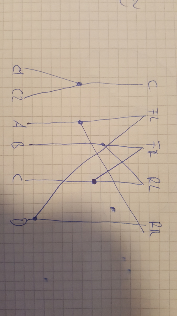

ich habe hier ein Heimkinosystem, dass ich für zwei verschiedene
Monitore nutzen möchte. Einmal den PC-Monitor und 90 Grad nach links
gedreht am Ende vom Raum einen Fernseher mit Bluray-Player.
Angeschlossen sind die Geräte, aktuell kommt aber natürlich der
Sorround-Sound für einen von beiden von der falschen Richtung.
Daher möchte ich vor beide Bildschirme einen Center stellen und diese
auf Knopfdruck wechseln. Mit dem selben Knopfdruck sollen aber auch die
Lautsprecher im Raum gedreht werden.
Das habe ich skizzenhaft mal angehängt. Unten sind die 4 Lautsprecher
A-D sowie die beiden Center und oben die Ausgänge vom Heimkinosystem.
Die Lautsprecher sind mit normalen 2poligen Lautsprecherkabeln
angeschlossen.
Mir schwebt ein passives System vor, bei dem ich auf einen Knopfdruck
zwischen beiden Settings wechseln kann.
Aktuell fällt mir aber nur ein für jeden der 5 Kanäle einen Kippschalter
anzubringen, wobei es auch passieren kann, dass ein Lautsprecher dann
zwei Signale bekommen könnte, wenn man mal einen Kippschalter vergessen
hat.
Hat jemand von euch eine Idee, wie man das lösen kann?
Vielen Dank und beste Grüße!

Hi
Wenn Du die 5 Wechselschalter mechanisch koppelst?
'Einfach' einen Bügel quer über die Heben schieben, daß man immer nur
alle zusammen schalten kann?
Hier sind vll. Schalter mit 1-0-1 Stellung besser, da erst 'über Null
drüber' gegangen werden muß.
Bei einem 1-1 könnte, wenn der Bügel schräg gedrückt wird, der linke
Schalter bereits mit Schalten fertig sein, bevor der Rexhte überhaupt
mitbekommt, was passieren soll.
Oder ein bi-stabiles Relais mit mindestens 5 Umschalt-Kontakten (W wie
Wechsler) oder 5 Schließer (S) und 5 Öffner (Ö).
