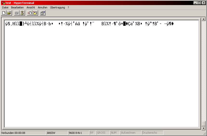

Kannst ja vom "Gemüsegarten" einen Scrennshot machen. kannst Du die
Werte in HEX ausgeben lassen?
Andere Baudrate hast Du sicher schon probiert...
OP
Im Anhang ist ein Bild davon. Ich habe alle möglichen Baudraten
ausprobiert. Laut Datenblatt sollte aber Defaultmäßig NMEA bei 9600
Baud rauskommen. Ich vermute eher einen Bauraten- oder Hardwarefehler,
denn die Daten kommen Bruchstückweise und nicht als ganze Sätze raus.
Manchmal hängt sich Hyperterminal auch auf. Vielleicht liegt es auch an
der Hardware, die ich dazwischen gesetzt hab um die 5V Pegel auf 3V3
umzusetzen. Auch weis ich nicht genau ob das Signal invertiert ist.
Aber eigentlich müßten die Signale so rauskommen, daß man sie direkt an
den UART eines µCs stricken kann. Ich habe leider kein Oszi hier um die
Pegel zu überprüfen.

Probier mal ein anderes Prog als wie als Hyptertrm.
Sieht sehr nach "invertiert" aus.
