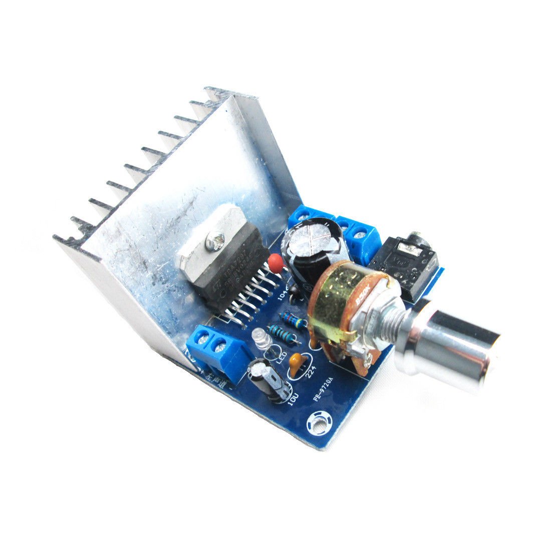

Ich habe einen tda7297 Mini Verstärer gekauft, den ich in eine alte aber
formschöne Box einbauen will - als Küchenradio mit Miniklinke für Mp3
player.
Ich habe also Stereo Signal, Stereo Verstärker aber nur eine Box. Wie
gehts am einfachsten? Ich habe in den alten Themen z.b.
Beitrag "Verstärker mit 2 Ausgängen an 1 Lautsprecher?" rumgelesen aber verstehe es
nicht ganz. Erst Signal vor Eingang in Mono Wandeln (jeweils 1 K
Widerstand an R und L dann zusammenführen) und dann? Nur einen Kanal des
Verstärkers nutzen, oder ist es sinvoller beide zu nutzen und wie
schließe ich die Box dann an?
Danke!
Gast #5163121
Den Link hatte ich gefunden, aber nicht ganz vertsanden ob notwenig.
Meine Platine sieht allerdings etwas anders aus.
Wenn ein Kanal kein Problem ist mach ich das, Leistungsmäßig werde ich
mich sowieso am unteren Ende bewegen.
Danke!

Da der TDA7297 bereits ein Brückenverstärker ist, macht es keinen
Sinn die beiden Kanäle zu einer Brücke zusammenzuschalten. Deshalb
entweder nur einen Kanal nutzen oder (falls man die hohe Leistung
wirklich braucht) zweiten Lautsprecher in die Box bauen. Eingang
wie oben beschrieben verschalten.
