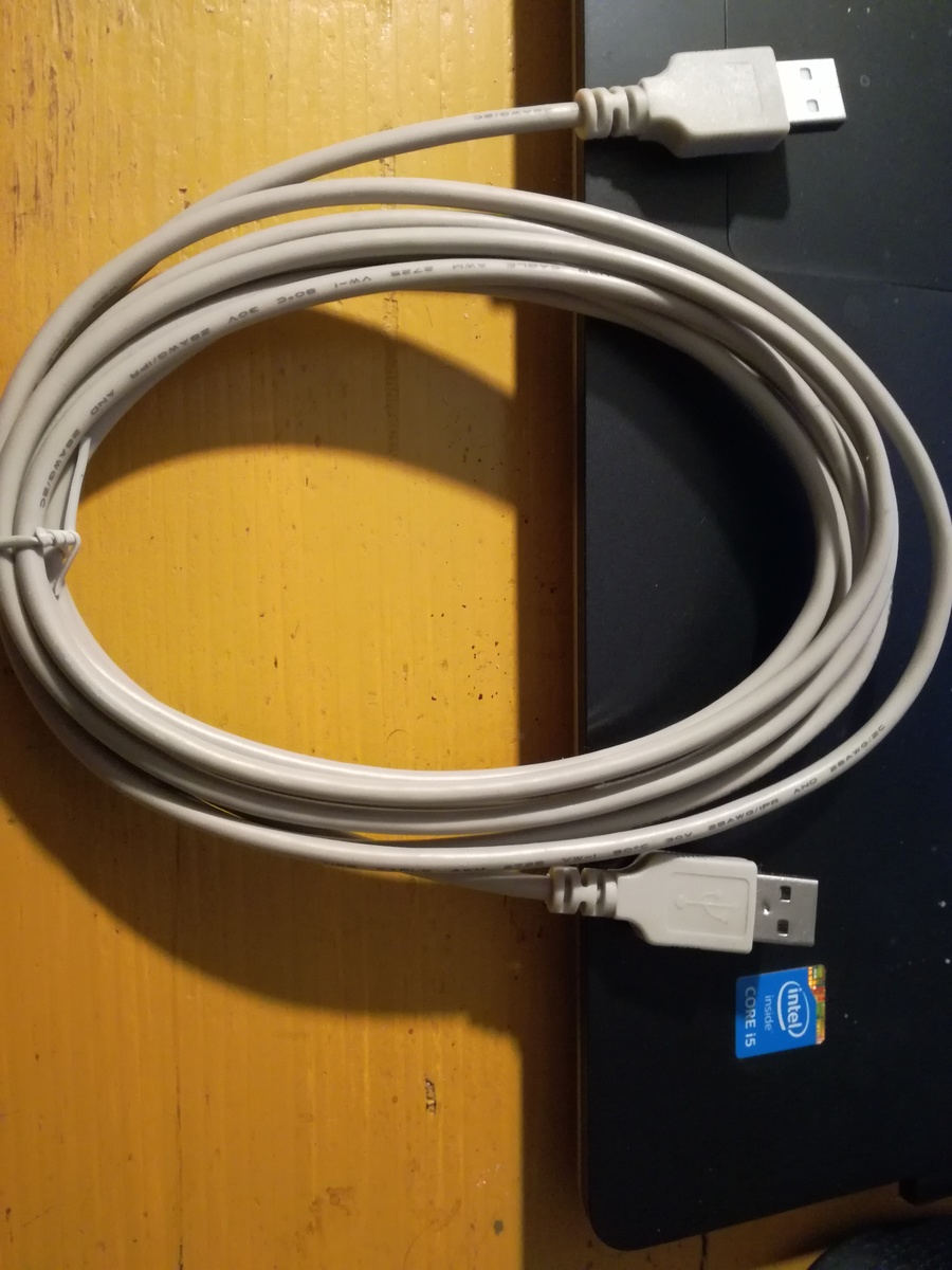

Ich habe vor einiger Zeit mal ein USB Kabel wie auf dem Bild gekauft.
Also soeins mit gleichen USB's auf beiden Seiten.
Meine Frage: Darf ich solch ein Kabel überhaupt verwenden, da sich ja
die Spannungen beider Seiten ja möglicherweise wiedersprechen?
Ich bräuchte den Kabel jetzt um Daten vom meinem alten PC auf den neuen
PC zu Übertragen. Darf ich das?
Danke für die Antworten!
> PC zu Übertragen.
Das wird nicht funktionieren.
Du brauchst ein spezielles Link-Kabel mit Elektronik in der Mitte, das
für beide PCs wie ein USB-Slave aussieht.
Solche Kabel sind Relikte aus der USB-Anfangszeit, als die Hersteller
alle möglichen und unmöglichen Stekerkombinationen auf den Markt
geworfen haben, könnte ja jemand kaufen.
Ich hab hier auch noch ne Tüte USB-A-Stecker auf USB-B-Kupplung
rumliegen.
Für USB 3.1 ist so ein Kabel sogar im Standard spezifiziert.
Siehe USB 3.1 r1.0 Standard, "5.5.2 USB 3.1 Standard-A to USB 3.1
Standard-A Cable Assembly"
"The USB 3.1 Standard-A to USB 3.1 Standard-A cable assembly is defined
for operating system debugging and other host-to-host connection
applications. Table 5-9 shows wire connections for such a cable
assembly. Refer to Figure 5-16 for the USB 3.1 Standard-A plug cable
overmold dimensions"
Die USB 2 Leitungen D+ und D- werden hier nicht benutzt, SSTX± und SSRX±
werden über Kreuz verbunden.
Einige Mac Notebooks sind bekannt dafür durchzubrennen, wenn man auf den
USB +5V gibt ohne das das Notebook angeschaltet ist.
Ich hab hier ein billiges 2,5" Plattengehäuse rumfliegen das mit so
einem Kabel angeschlossen wird. Offenbar hatte der Designer eine
Abneigung gegen Mini/Micro-B.
