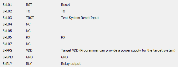

Hallo zusammen.
ich muss mithilfe eines Programmiergeräts WriteNow2!(WN-PRG02A) einen
Microcontroller(Infineon SAX-XC164CS 32F40F BB)programmieren.
Dies soll mithilfe von JTAG geschehen.
Bei JTAG benötige ich ja folgende Anschlüsse:
TCK
TMS
TDO
TDI
VDD
GND
RST
TRST
Das Gerät stellt mir aber nur folgende Anschlüsse zur Verfügung:
TX
RX
VDD
GND
RST
TRST
Relay Output
(siehe auch Anhang)
Aber woher hab ich den Clock und TMS. wie muss ich des dann anschließen
Ich wäre dankbar für Hilfe
mfg

Pat S. schrieb:
> Kann ich so nicht Programmieren?
Nein. Ohne Takt funktioniert die synchrone Datenübertragung nicht, die
bei JTAG verwendet wird.
Was auch immer das da ist, das ist nicht der JTAG-Anschluss Deines
Geräts.

von Pat S. (stupat)
ich habe die Aufgabe bekommen einen Mikrocontroller mit einem
Programmiergerät zu programmieren.Da aber der Microcontroller schon fest
in einer Schaltung integriert ist, kann ich ihn nur über JTAG
programmieren.
Davor war es über CAN, aber dies soll geändert werden.
Da aber das Programmiergerät mir nur eine UART-Schnittstelle zur
Verfügung stellt, wollte ich mich über einen UART-JTAG-Wandler bzw.
Adapter erkundigen.
Gibt es sowas schon fertig zum kaufen?
Hat jemand eine Idee?
mfg

von Jim M. (turboj)
Pat S. schrieb:
> Mikrocontroller wäre ein Infineon SAK-XC164CS-32F40F BB
> Programmiergerät: Algocraft WriteNow2!
In dessen supported Device List steht dieser Prozessor nur als UART und
nicht als JTAG drin. Und nein, da kann es keine funktionierenden
Adapter geben.
Drucke Dir diese Liste aus, gehe zum Chef zurück und sage: "Geht nicht
wegen iss nich".
Schau Dir auch mal die Doku zum µC an ob der überhaupt JTAG mit
Schreiben des Flashs unterstützt.
Thomas E. schrieb:
> Das ist jetzt mindestens der dritte Thread in den letzten zwei Wochen zu
> diesem Thema.
Danke für den Hinweis, ich habe die mal alle zusammengefasst.
Bisher lauteten restlos alle Antworten: Nein.
Und ich kann das nur bekräftigen.
Wenn es überhaupt geht, dann garantiert nicht mit dieses Schnittstelle
dieses Programmiergeräts.
Du brauchst erst mal ein Tool, das aus der Programmdatei eine
BoundaryScan taugliches SVF-File macht, das du dann mit einem SVF-Player
in die JTAG-Schnittstelle einspielen kannst.
Da solltest du aber eher einen FAE von Infineon fragen, ob es geht und
was man dafür braucht.
